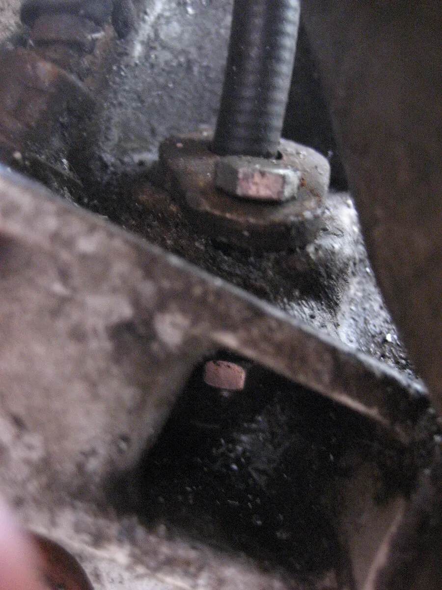

    • March 21, 2013 at 09:27
    danke für die Antworten. Das wäre ja gut wenn ich nicht extra noch son Abzieher besorgen muss.
    Hier ist ein Bild von der Sache:

  • woleii
    • March 21, 2013 at 09:34
    Mit nem spitz geschliffenem schraubenzieher könntest du es noch versuchen,wenn du an eine kante kommst,vieleicht löst sie sich mit ein paar gezielten hammerschlägen.
    • March 21, 2013 at 09:37
    Ich befürchte, dass das Ausbohren an dieser Stelle ziemlich schwierig bis unmöglich wird. Die Bremsankerplatte müsste schon sehr gut fixiert sein, der Bohrer auch, damit er nicht verläuft und stattdessen ins weichere Alu der Ankerplatte bohrt.
    Versuche zuerst nochmal, die Ankerplatte im Bereich um die Schraube stark zu erhitzen und dann nochmal die abgebrochene Schraube mit Hilfe des angebrachten Schlitzes auszudrehen. Vorher eine Weile Rostlöser einwirken lassen, hilft auch gelegentlich.
    Eigentlich sind die original verwendeten Schrauben in Ordnung, wenn das Fahrzeug aber ausreichend vernachlässigt wird, gammeln dir auch die besten Schrauben irgendwann weg.

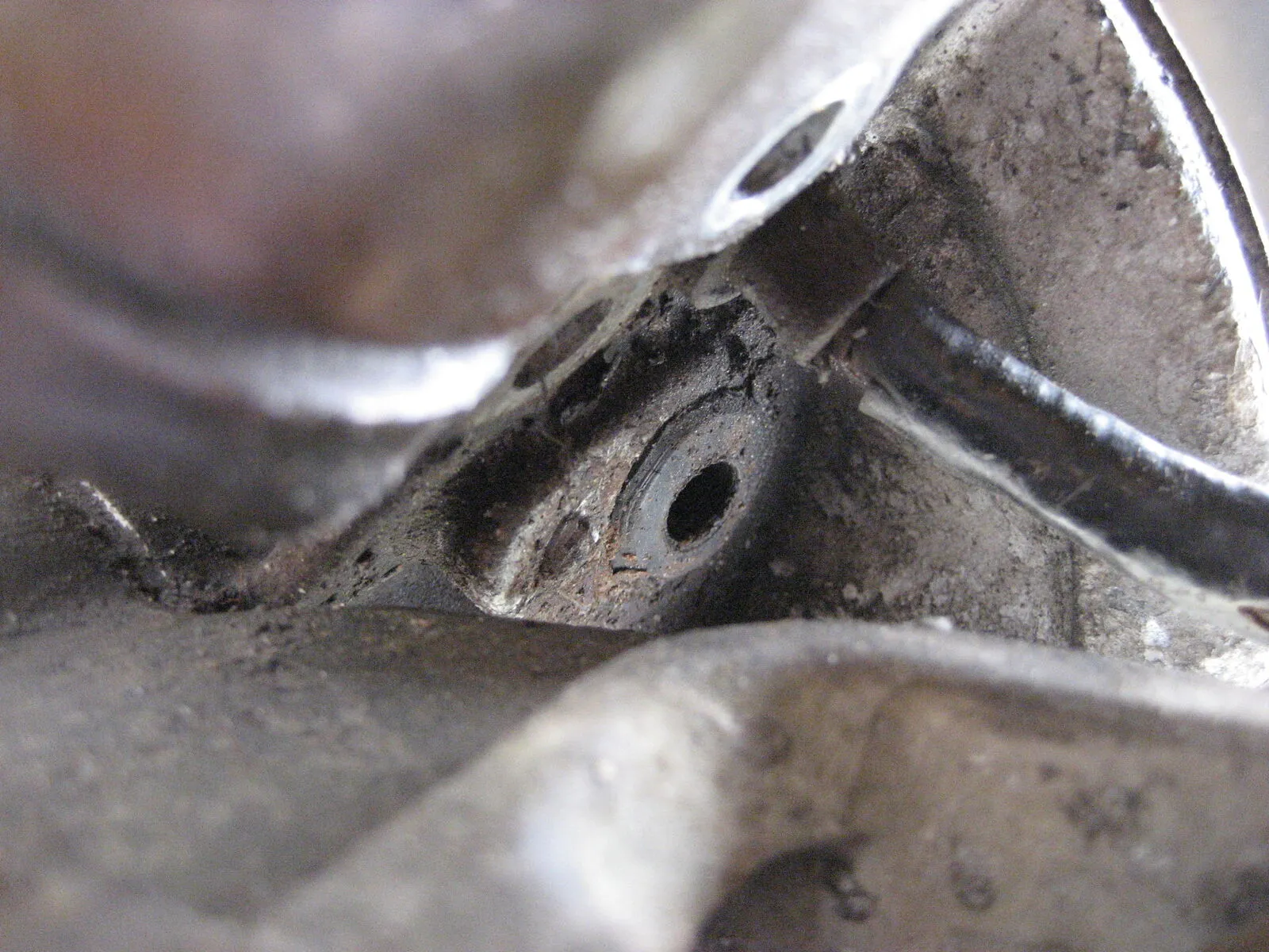

    • March 21, 2013 at 14:14
    also ich konnte das Problem jetzt so lösen, dass ich einfach leicht versetzt neben der schraube ein Loch durch die ankerplatte zur gabelaufhängung gemacht habe, dann kann man die halterung immer noch gut mit einer Schraube und einer Mutter befestigen.
    So sieht es aus :
    Allgemein, wie verhindere ich das krasse vergammeln und rosten? muss ich regelmäßig schrauben rausdrehen, fetten und wieder rein oder wie?
