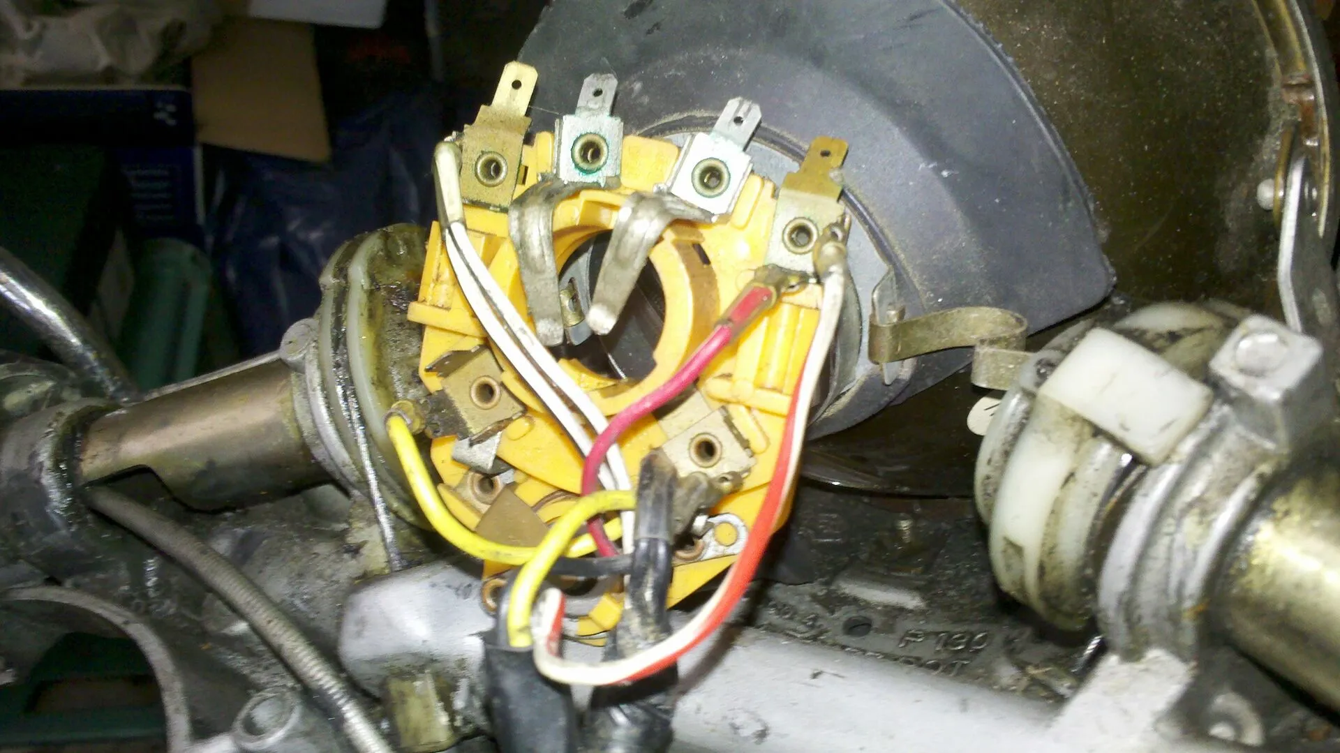

    Moin moin liebe Vespa-freunde ;)
    ich bin nun fast fertig mit meiner vespa =) es hat lange gedauert, viel zeit, geld und gehirnarbeit hineingesteckt...ohne euch wäre ich aber nicht soweit ;)
    habe jetzt noch ein problem....
    Die doofe Blinkeranzeige am lenker will einfach nicht leuchten "verdammt!!!"
    habe mir schon nen komplett neues Teil + Birne geholt, heute eingebaut und versucht und versucht!NICHTS!
    Die Anzeige vom licht (die grüne) funktioniert einwandfrei
    kann mir jemand schnellst möglich helfen?!
    viel danke schon mal für die antworten & hilfe
    gruß sepp

    ...hab dann 15(geschaltetes +)auf das Birnchen gegeben und das andere Kabel an + am Blinkerschalter gelegt, das Birnchen blinkt dann gegenläufig zur Blinkfrequenz...(bekommt dann getacktete Masse)...
    ...sollte funktionieren, hab bei mir LED drinn, geht aber auch mit Glühlampen... :D

    also, wenn du auf das kleine Birnchen der Kontroll-leuchte geschaltetes Plus von deinem Zündschloss gibst, das heißt es fließt Strom wenn der Schlüssel auf Starten steht und das andere Kabel (ein Lämpchen leuchtet ja nur wenn der Stromkreis geschlossen ist) auf das Pluskabel von dem Blinkerschalter legst, schließt Du den Stromkreis wenn Du links blinkst bzw. wenn Du rechts blinkst, da der Strom, der vom Zündschloß kommt, dann über die Blinkerbirnen abfließt und die Kontroll-leuchte zum Leuchten bringt...so hätt ich's unserm Azubi erklärt! :D
    Ist bei Zündung ein dann 2x Plus, also Lämpchen aus und wenn Du dann blinkst wird aus dem Kabel am Schalter minus und das Lämpchen leuchtet...

    alsohabe das heute mal versucht ;)
    bin zum dem ergebnis gekommen , dass die blinker-kontrollleuchte dauerhaft leuchtet :D
    ist das normal?
    hab die ganze zeit dran rum gefummelt und nichts wirklich besseres geschafft

    ...du hast die drei Steckverbindungen gesucht: die sind an der Fassung.
    powerdrake4 hat dir einen alternativen Lösungsweg beschrieben, der schnell und einfach ist.
    auch wenns mühsam ist, für nicht Eelektriker:
    - Blinken die Blinker? nur die Kontrolllampe nicht? geht die Hupe? ohne das der Motor läuft?
    - "grüne" Lampe mit Fassung von allen Anschlüssen befreien und an die "gelbe" Lampe mit Fassung anschließen
    - "gelbe" Lampe mit Fassung an die nun freien Kabel der grünen anschließen
    -> Kontrolllampe "gelb" geht? Blinken die Blinker? nur die Kontrolllampe ("grün") nicht?
    ist das der richtige Schaltplan? besser: hast du eine V8X1T (PX80) mit Batterie?
    ist dein Kabelbaum mit den original (Schaltplan) Farben?
    Bei x mal Ja liegt ein Verdrahtungsfehler, korrodierter Kontakt, Kabelbruch oder sonst was vor.
    Mach 3-4 Bilder wie es bei dir drunter aussieht :D
    dann währe es sehr hilfreich wenn du ein Multimeter, Prüflampe oder Durchgangsprüfer hättest.
    Je nachdem welches Messmitttel du benutzt brauchts ne andere Beschreibung...

    Genau an dem Problem bin ich gestern auch hängen geblieben.
    Blinker und Hupe gehen mit und ohne Motor. Blinker Kontrollleuchte blinkt auch im Takt der Blinker.
    Nur wenn der Blinker aus ist, brennt die Kontrollleuchte dauerhaft.
    Erledigt: Die Verkabelung der Kontrollleuchte war völlig falsch, nunn funktioniert es.
