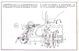

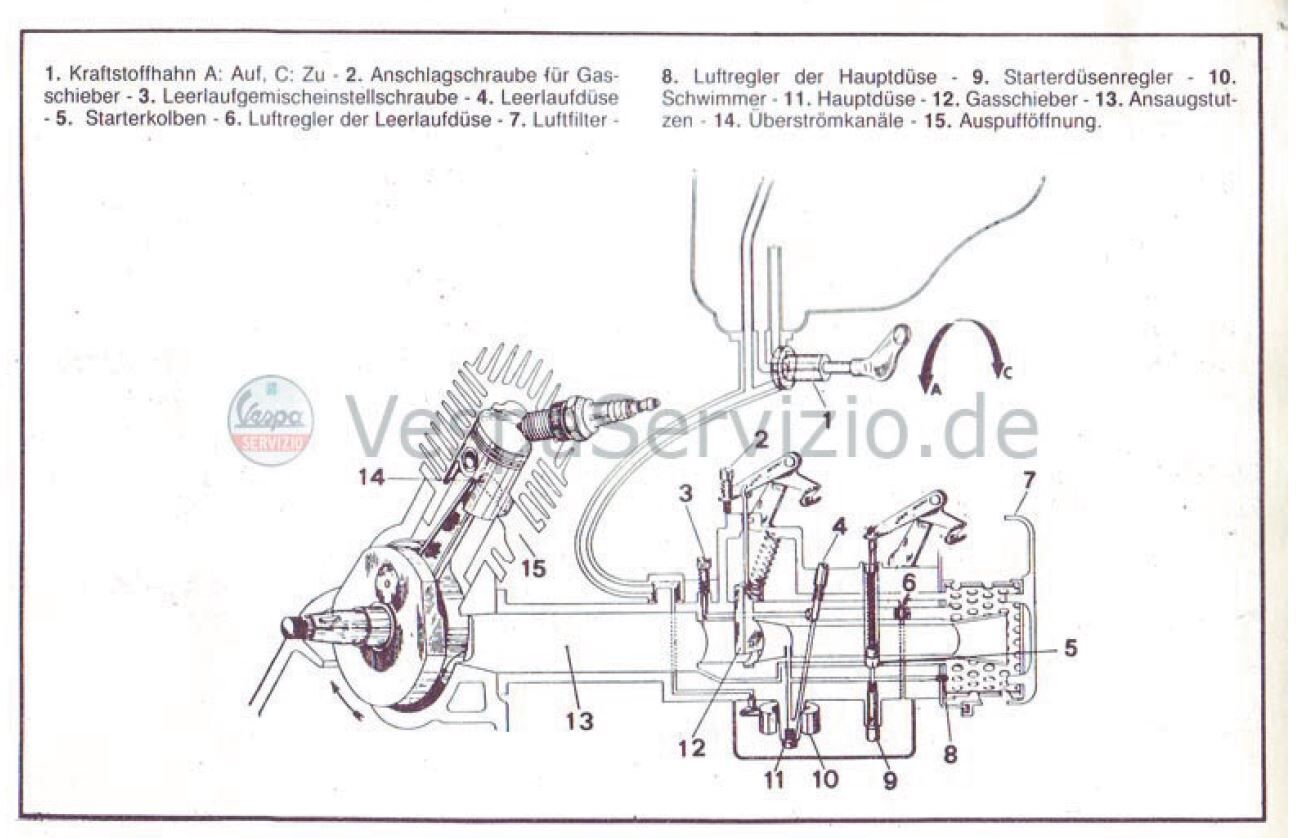

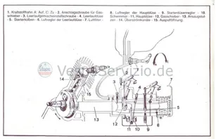

    Nee, der serienmäßig verbaute Gaser hat keine Neben oder Teillastdüse. Der hat nur eine Hauptdüse und eine Leerlaufdüse. Und weshalb eine andere Düse, wenn es sich nur um eine Einstellungssache handelt? Immer voraus gesetzt es handelt sich um einen serienmäßien Motor.
      • 111.85 kB
      • 1,298 × 838
