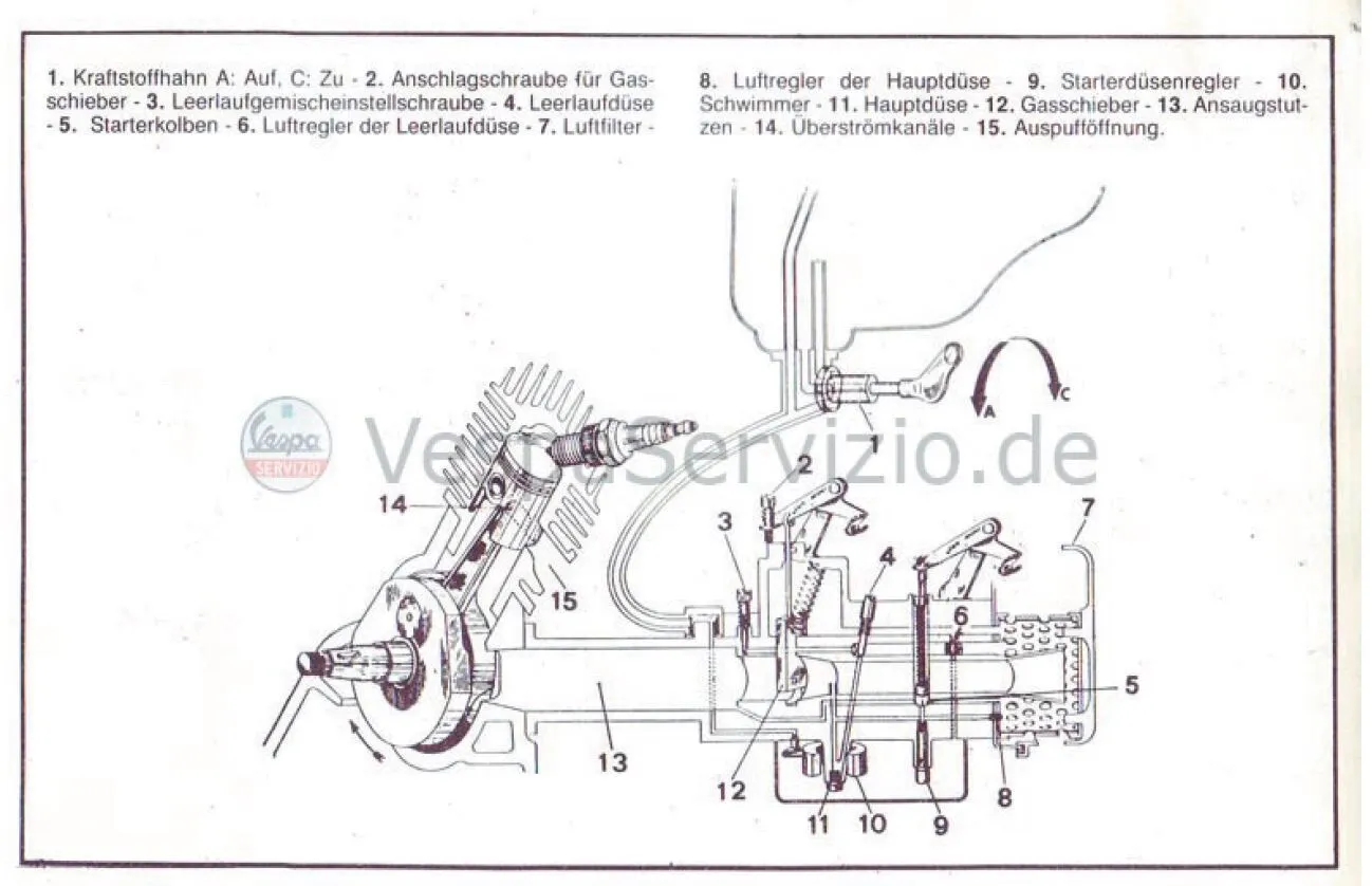

  • Das liegt daran, dass es sich nicht um Falschluft handelt, sondern um ein zu mageres Standgasgemisch. Etweder genügt es die Leerlaufluftmischerschraube (scheiß Wort, die weiße Knebelschraube) etwas heraus zu drehen, oder Du musst nachschauen ob im Vergaser da was verstopft ist. Denn was passiert wenn Du den Choke ziehst, Du fettest das Gemisch an und der Motor läuft wieder im normalen Bereich.
  • Nee, der serienmäßig verbaute Gaser hat keine Neben oder Teillastdüse. Der hat nur eine Hauptdüse und eine Leerlaufdüse. Und weshalb eine andere Düse, wenn es sich nur um eine Einstellungssache handelt? Immer voraus gesetzt es handelt sich um einen serienmäßien Motor.
  • Wenn es sich um einen Schaltmotor handelt, hat der normale Vergaser eine Hauptdüse (HD, Wirkkungsbereich ab ca. 3/4 Gas), eine Nebendüse (ND, Wirkbereich Leerlauf bis ca. 3/4 Gas) und eine Chokedüse (CD, zum zusätzlichen anfetten des Gemisches für den Start). Das Gemisch im Leerlauf kannst Du über die Gemischschraube beeinflussen. Als Standard dreht man die Schraube komplett rein und dann 1,5 Umdrehungen wieder raus. Damit sollte der Motor dann starten. Wie Du den Vergaser fein einstellt wurde hier schon mehrfach beschrieben und sollte über die Forensuche zu finden sein.

  • Was für eine ND ist denn jetzt drin? 38 oder 42? Kannst auch mal eine 42er ohne "Pimmel" dran probieren, wenn so eine drin sein sollte. Kaschiert aber nur etwaige Falschluftprobleme...
  • So vielen Dank für die hilfreichen Tipps, gehe ich recht der Annahme das mein Problem (brachiales hochdrehen, bei Gas zuvor im Leerlauf) behoben werden kann durch richtiges einstellen der Gemischeinstellschraube?
  • Guter Tip vom Hausdrachen. Evtl. hat auch die Feder eine Macke.
    Ferner solltest Du schauen, was für eine ND verbaut ist und die Stellung der Leerlaufgemischschraube prüfen (1,5 Umdrehungen). Vergaser sitzt fest auf dem ASS und ist da auch richtig dicht? Wenn der nämlich lose ist und Du am Gashahn drehst, kann das in dem Moment auch für Falschluft sorgen und die Kiste dreht hoch.
