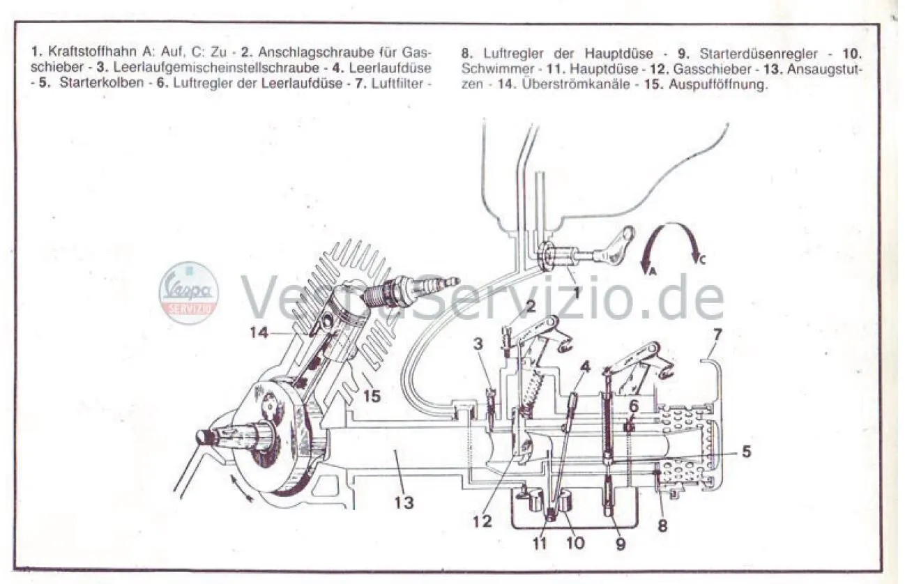

    Nee, der serienmäßig verbaute Gaser hat keine Neben oder Teillastdüse. Der hat nur eine Hauptdüse und eine Leerlaufdüse. Und weshalb eine andere Düse, wenn es sich nur um eine Einstellungssache handelt? Immer voraus gesetzt es handelt sich um einen serienmäßien Motor.

    Wenn es sich um einen Schaltmotor handelt, hat der normale Vergaser eine Hauptdüse (HD, Wirkkungsbereich ab ca. 3/4 Gas), eine Nebendüse (ND, Wirkbereich Leerlauf bis ca. 3/4 Gas) und eine Chokedüse (CD, zum zusätzlichen anfetten des Gemisches für den Start). Das Gemisch im Leerlauf kannst Du über die Gemischschraube beeinflussen. Als Standard dreht man die Schraube komplett rein und dann 1,5 Umdrehungen wieder raus. Damit sollte der Motor dann starten. Wie Du den Vergaser fein einstellt wurde hier schon mehrfach beschrieben und sollte über die Forensuche zu finden sein.
