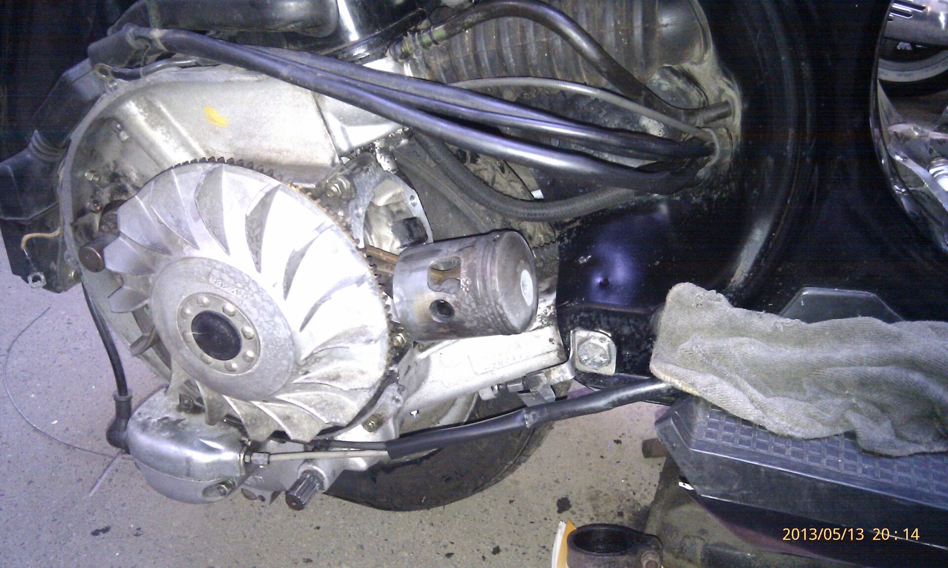

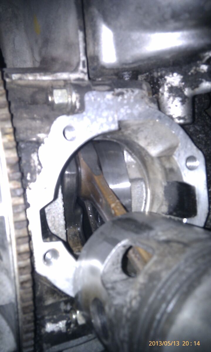

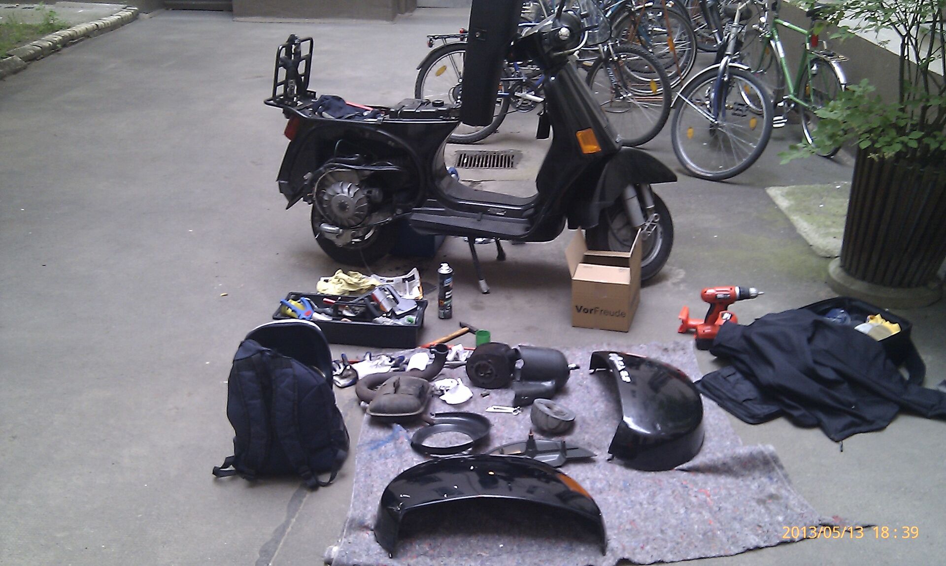

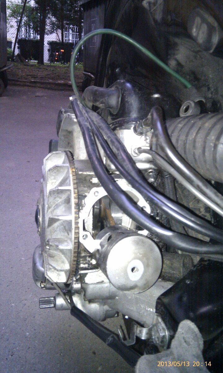

Hallo an alle,
nach dem langen WE habe ich heute meinen neuen Kolben bekommen und mit dem Tausch begonnen.
Ich habe Euch mal einige Bilder eingestellt. Pleuel sieht ganz gut aus denke ich. Der Zylinder hat keine Spuren oder Riefen. Ich habe erst mal alles sauber gemacht und hoffe morgen fertig zu sen. Dann gibt est einen Testbericht.
Grüße aus Berlin

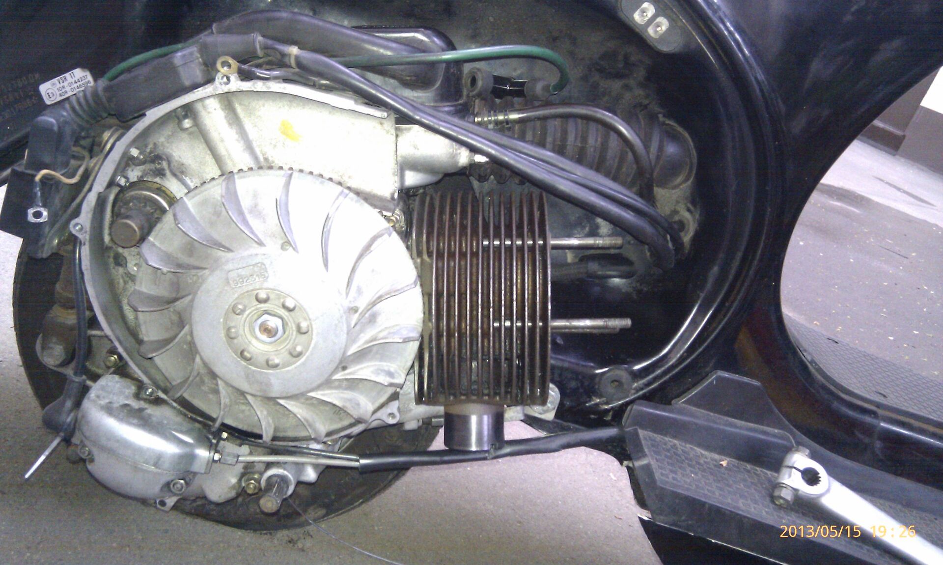

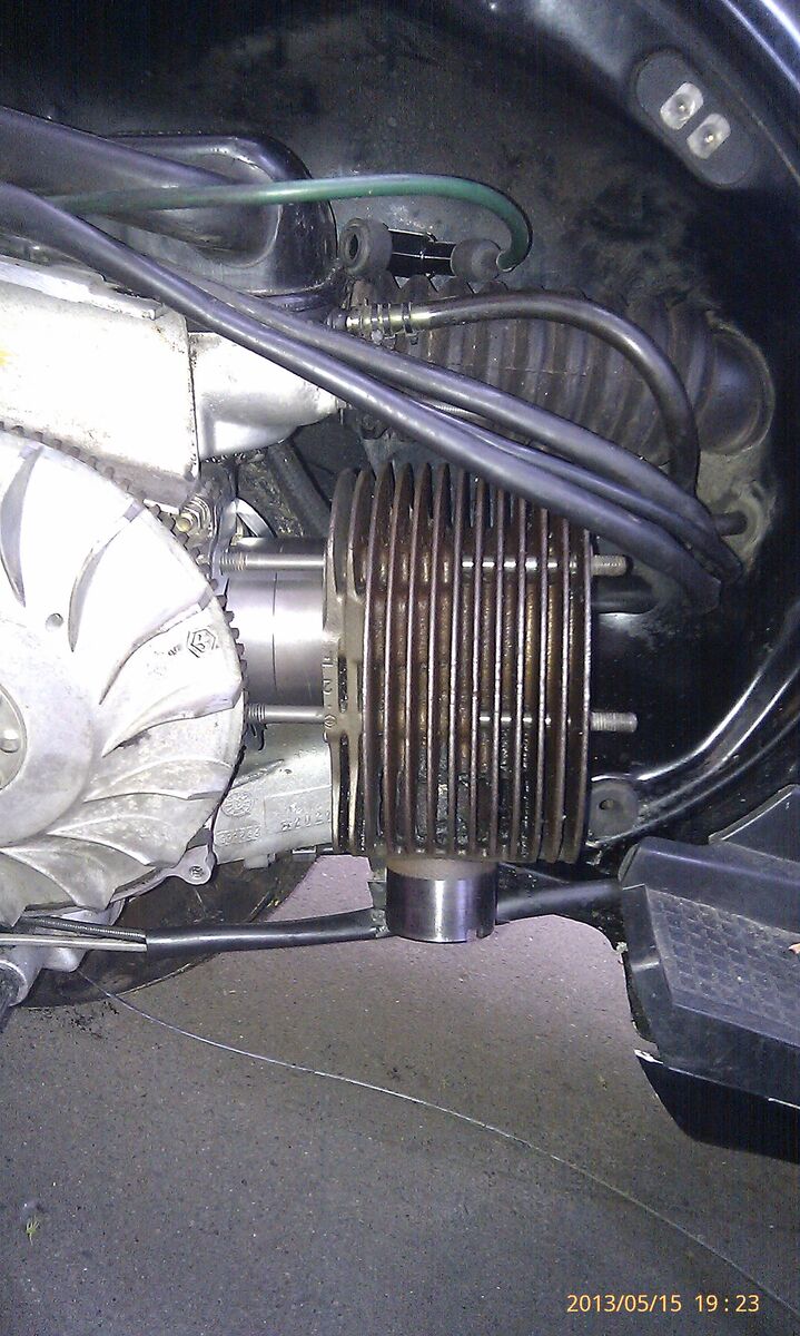

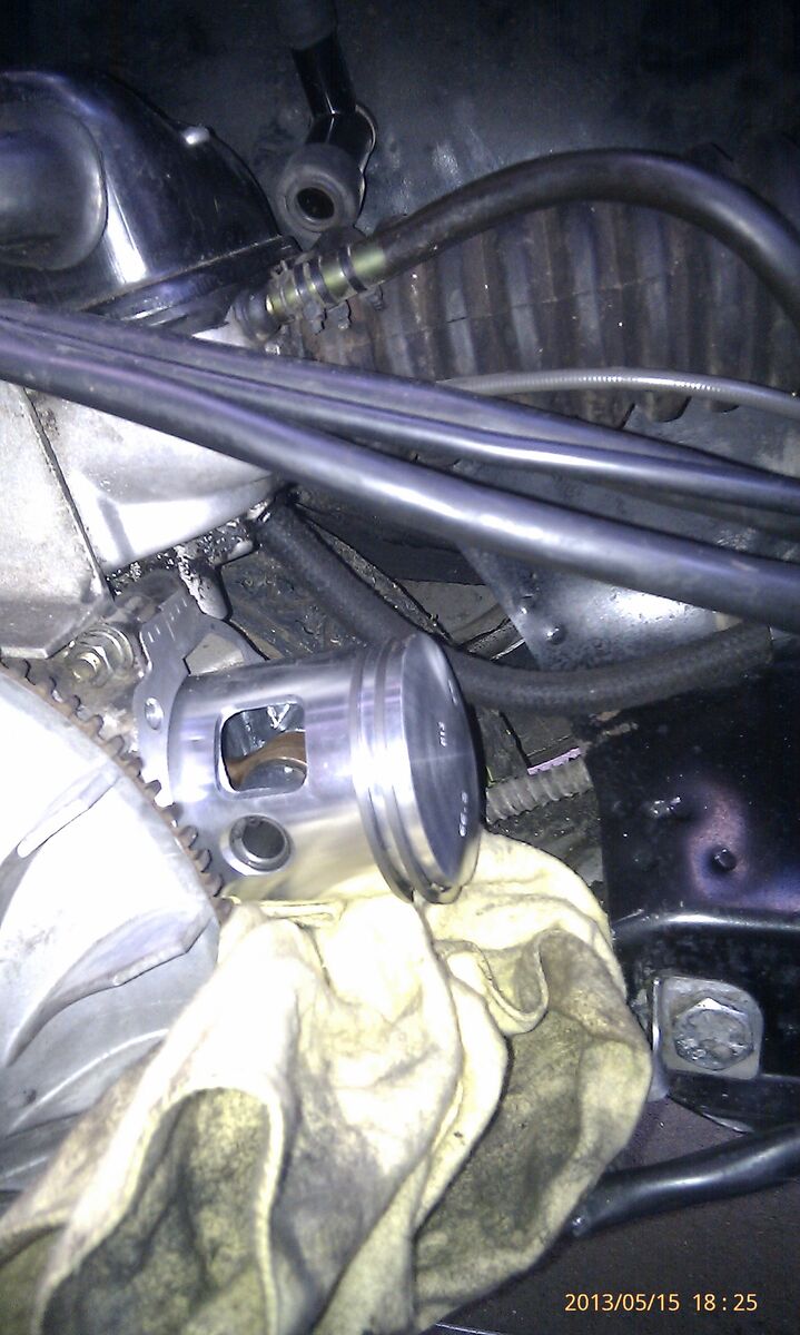

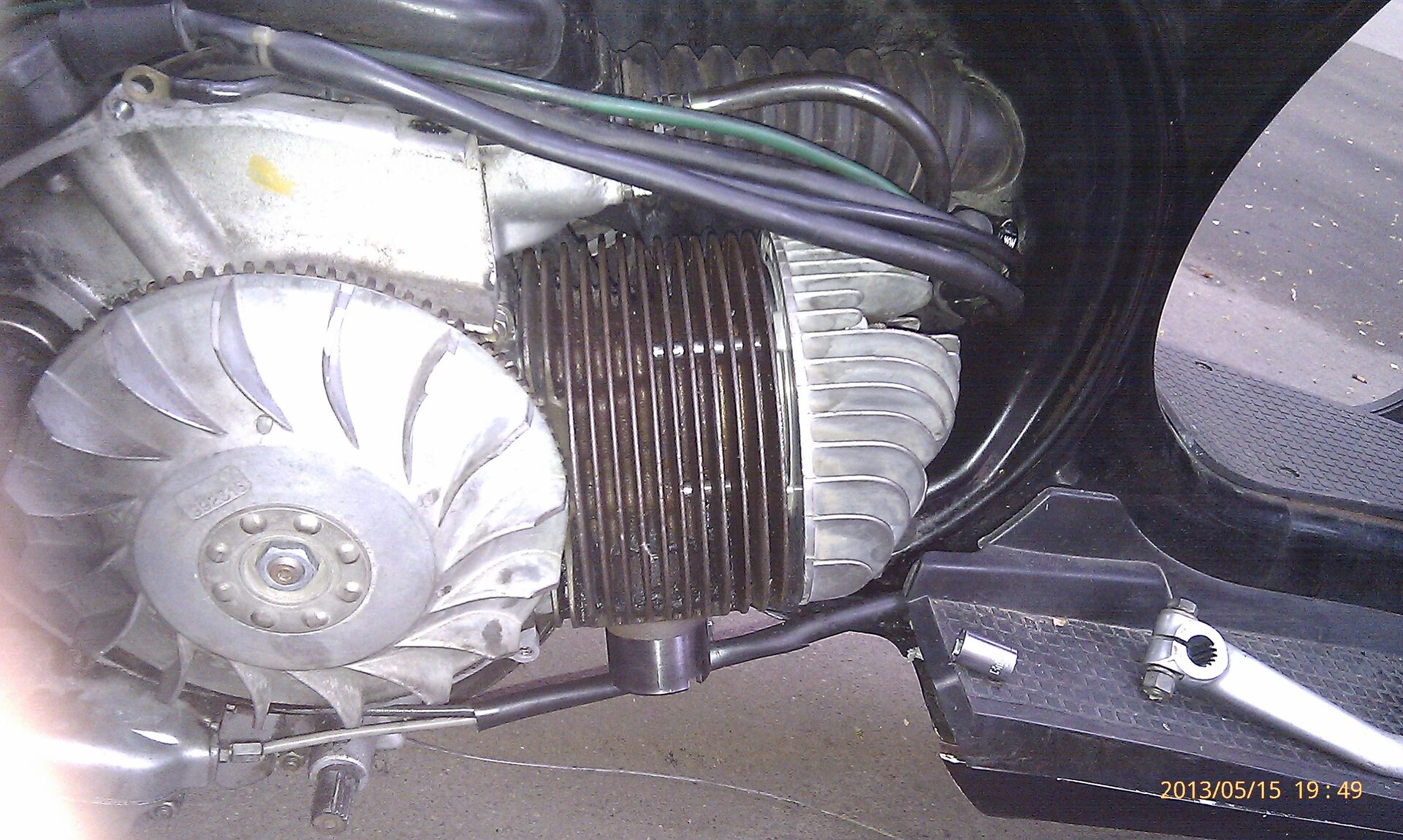

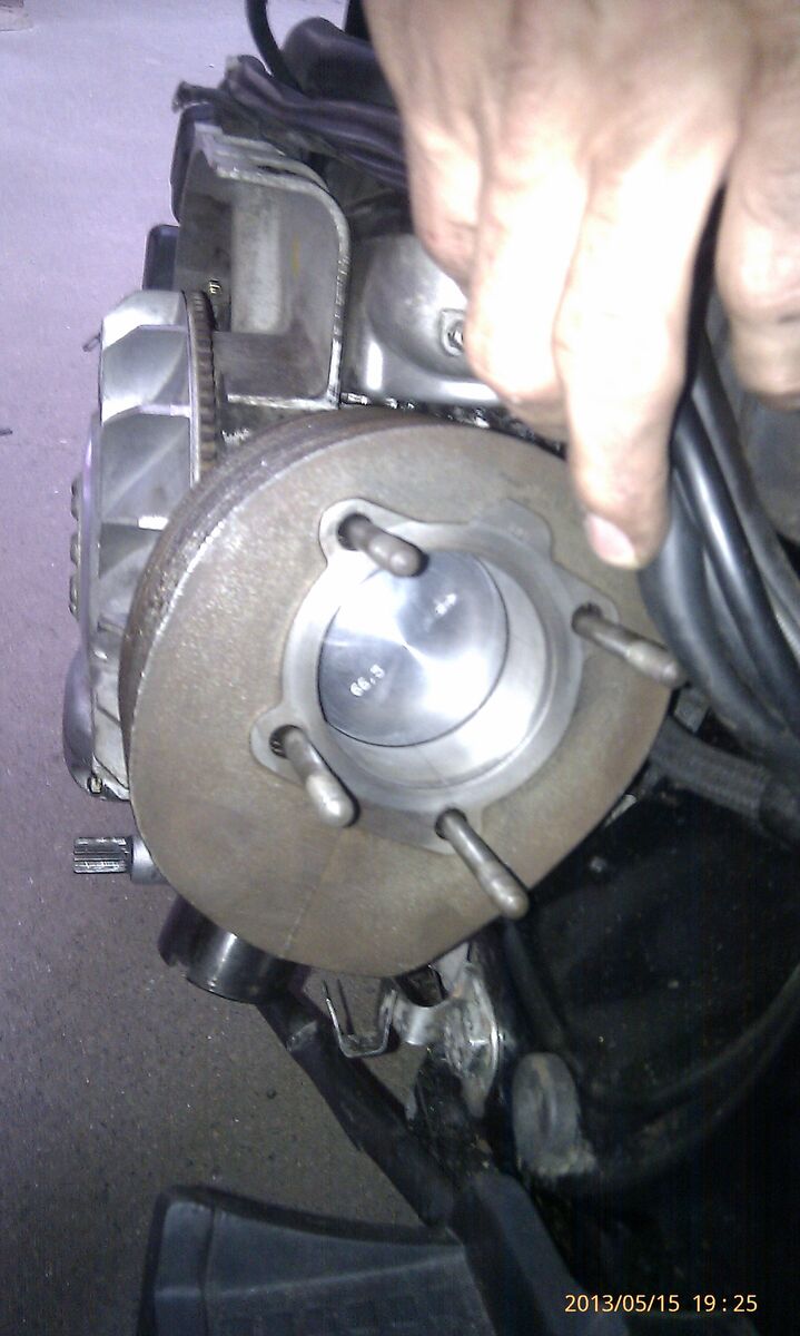

So hier mal die Bilder vom Einbau des Zylinders.
Ich werde heute den Pickup tauschen, die Zündung überprüfen, die Bedüsung testen und das Gemisch einstellen.
Drückt mir die Daumen dass ich am WE fahren kann.

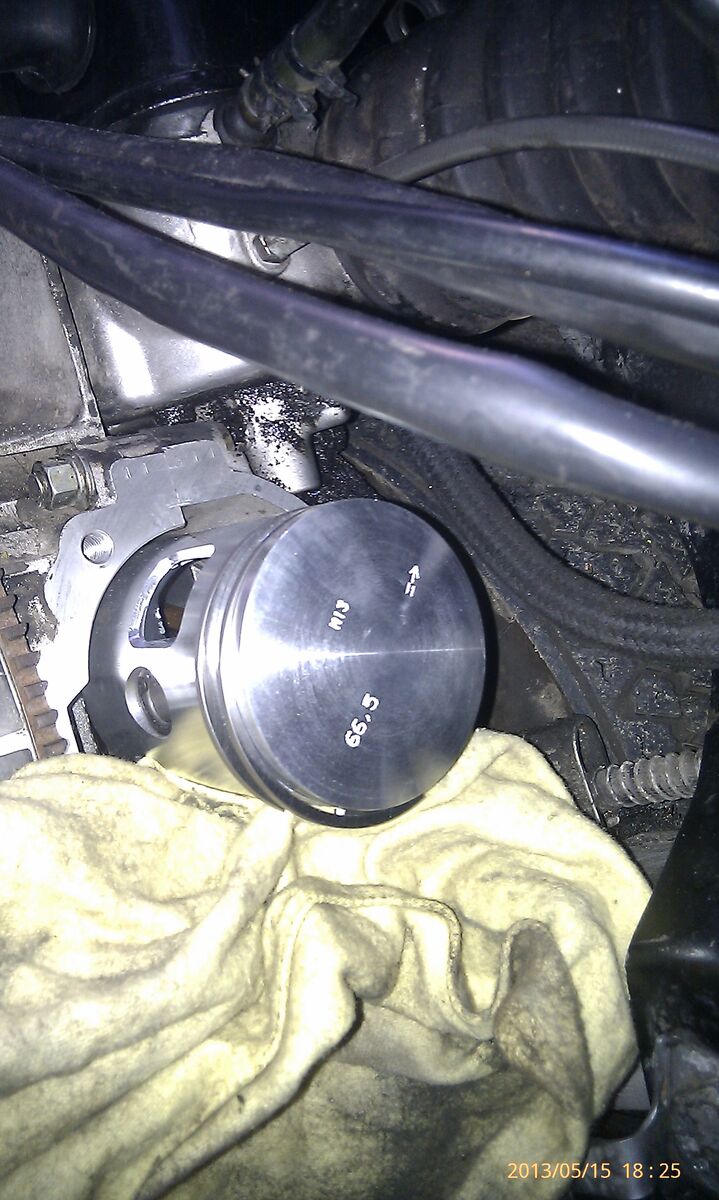

Der Pfeil auf dem Kolben muß in Richtung Auspuff zeigen!
stimmt. dein kolben ist falschrum.
War klar hatte ich noch drauf geachtet beim Ausbauen und dann verrafft.
Scheiße!!!!!
Was passiert wenn man den Motor so laufen lässt?
wenn der motor überhaupt läuft, koennen dir die kolbenringstöße in den zylinder einhaken und ausbrechen.
...im Motor Nichts......( läuft nicht)
Also ich werde es noch umbauen aber der Roller läuft so und ich konnte auch fahren.
ich habe etwas bluten müssen für den falschen Einbau des Kolben.
Es ist ein Teil des Kolbenrings abgebrochen und hat ganz feine Spuren im Zylinder hinterlassen.
