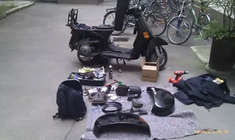

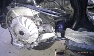

    Hallo an alle,
    nach dem langen WE habe ich heute meinen neuen Kolben bekommen und mit dem Tausch begonnen.
    Ich habe Euch mal einige Bilder eingestellt. Pleuel sieht ganz gut aus denke ich. Der Zylinder hat keine Spuren oder Riefen. Ich habe erst mal alles sauber gemacht und hoffe morgen fertig zu sen. Dann gibt est einen Testbericht.
    Grüße aus Berlin

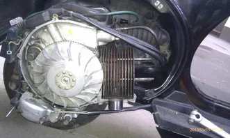

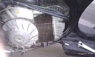

    So hier mal die Bilder vom Einbau des Zylinders.
    Ich werde heute den Pickup tauschen, die Zündung überprüfen, die Bedüsung testen und das Gemisch einstellen.
    Drückt mir die Daumen dass ich am WE fahren kann.

    • May 16, 2013 at 15:36
    • #30
    Der Pfeil auf dem Kolben muß in Richtung Auspuff zeigen!
    Wenn eine Frau links blinkt heißt das noch lange nicht, dass sie auch rechts abbiegt!
    Hoffentlich wird das neue Jahr genauso beschissen wie das alte.
    1,018
    60,223
    11,661
    • May 16, 2013 at 15:43
    • #31
    stimmt. dein kolben ist falschrum.
  • SB77
    145
    27
    Berlin
    Vespa Cosa 200 GS
    • May 16, 2013 at 19:09
    • #32
    War klar hatte ich noch drauf geachtet beim Ausbauen und dann verrafft.
    Scheiße!!!!!
    Was passiert wenn man den Motor so laufen lässt?
