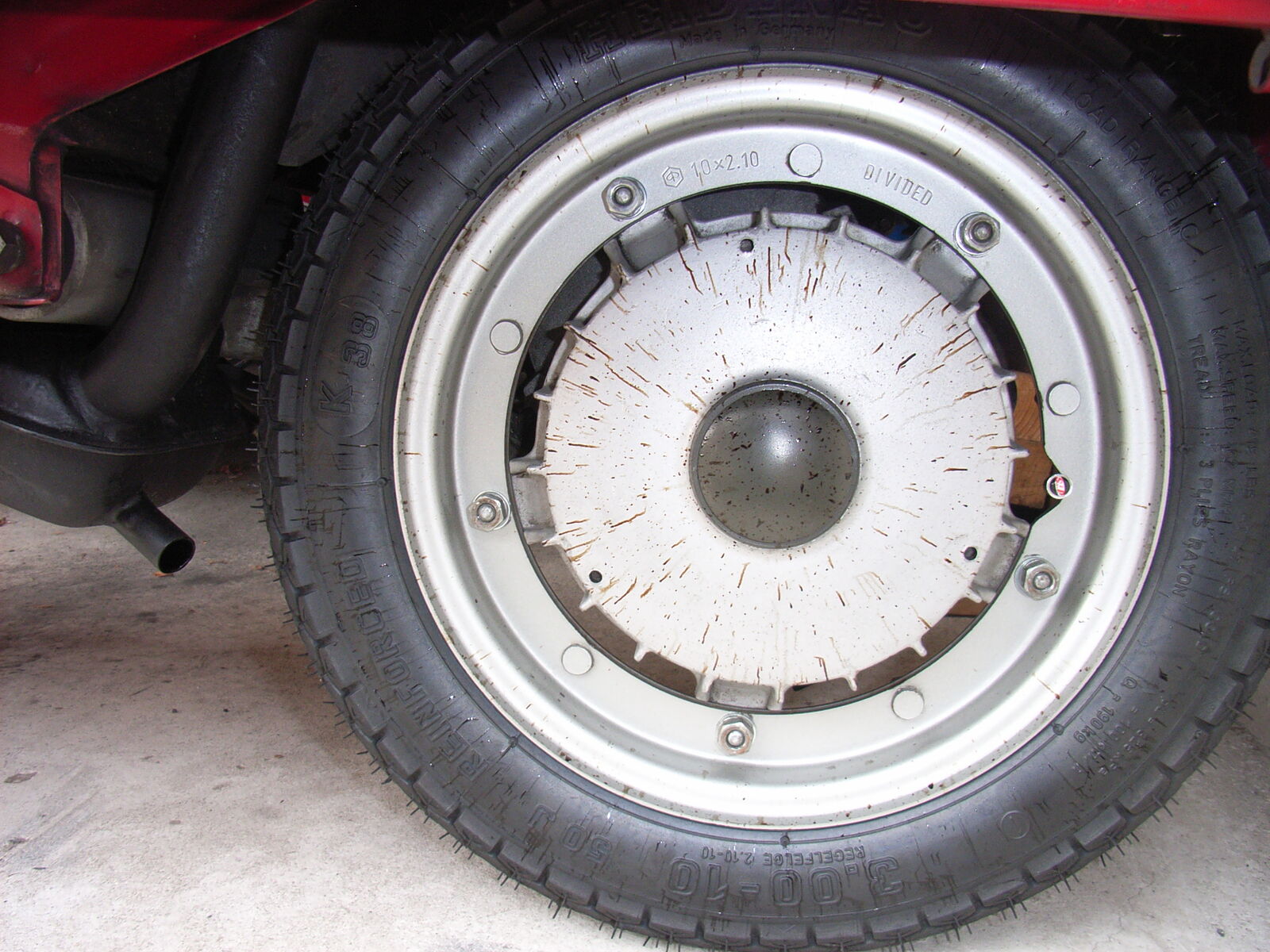

    Hallo Zielgruppe,
    ich bin heute nach einer vollständigen Reinigung
    ca. 30km zügig gefahren. Zügig bedeutet,
    ca. 50 km/h, da sie Serie ist. Danach sah das
    Hinterrad aus, wie auf dem angehangenen Foto.
    Ist diese Menge an Ölresten bei 1:50 und
    genutztem SIP-Classic Scooter Öl normal ?

    Zweitakter müssen dampfen und stinken.......
    • June 9, 2013 at 19:56
    Geht doch noch ...

    Hallo zusammen mein Hinterrad sieht ähnlich aus. Anfangs dachte ich es kommt vom simmerring also simmeringe getauscht ( da die Kupplung eh zu machen war) jetzt jedoch ohne Änderung. Ich mische zwar nicht 100% aber selbst wenn ...... es nervt. Achso fahre 2 T Öl Teil Syn, der Marke Sips 7 Euro 1 liter. Meinen Plastik roller hats damals nicht gestört lag bestimmt daran das der Auspuff einfach nach hinten hing und nicht auf den Reifen. Jemand ne idee ?Gruß

    TurboB : Ich würde am Hinterrad den Simmering erneuern.
    [lexicon='Bremstrommel',''][/lexicon] ab, die 3 Schrauben der Bremsankerplatte lösen und dann den Simmering der Ankerplatte tauschen ... alles wieder zusammen und es sollte funktionieren ...

    Kann vom Auspuff kommen der am Rum rotze ist.

    ich lese hier immer nur Simmerringe,
    sollte anfangen auch welche zu verkaufen dann werde ich reich!
    Zu erst würde ich in Abständen kontrollieren ob es Getriebeöl ist, müsste wenn es ein Simmerring ist sich ja der Füllstand ändern!
    Es sollte dann aber auch Ständig aus diesem suppen.
    das es aber auf dem Reifen ist und nach eine langen fahrt, denke ich es tropft von Zylinder oder auspuff etwas auf das Rad.
    Es kann aber auch der Vergaser sein, der etwas topft, Benzin verdampft und übrig bleibt dann das Motoröl, wird dann durch den Fahrtwind vom Ablaufloch in Richtung Rad gepustet.
    Wie gesagt wisch noch mal alles ab, kontrolliere den Füllstand vom Getriebeöl, fahre los, 5-10km sollten auch ausreichen.
    Lass die Kiste kurz stehen, dann kann das öl noch etwas nach laufen, jetzt solltest du eine schöne neu Laufspur auf dem Rad sehen dann siehe genau hin wo es her kommt und tada .........
    Lass und wissen was du gefunden hast!
    Viel Glück und viel Spaß.

    Ok, der Simmering wird es wohl nicht sein.....
    Ich habe mal das Bild in groß betrachtet und festgestellt das das Öl ja auch aussen auf dem Mutterndeckel ist .... das Öl ist also von aussen auf die [lexicon='Bremstrommel',''][/lexicon] gekommen .....
    • June 22, 2013 at 11:36
    Meiner Meinung nach völlig normal , wenn das Kerzenbild stimmt alles so lassen...

    wenn ich das bild so ganz genau betrachte...... guck, guck, guck......
    sieht es so aus als wenn dich einer bespritzt hätte (ferkel diese) und der Schwung des Rades den tropfen nur weiter geschleudert hat ???
    putz einfach mal weg, fahr noch mal eine ordentliche runde und mach mal gleich da nach ein neues bild! dann warte ne weile und lass abtropfen und mach noch eins.
    Die würde ich dann beide gerne mal sehen, wenn es dir genehm ist.
