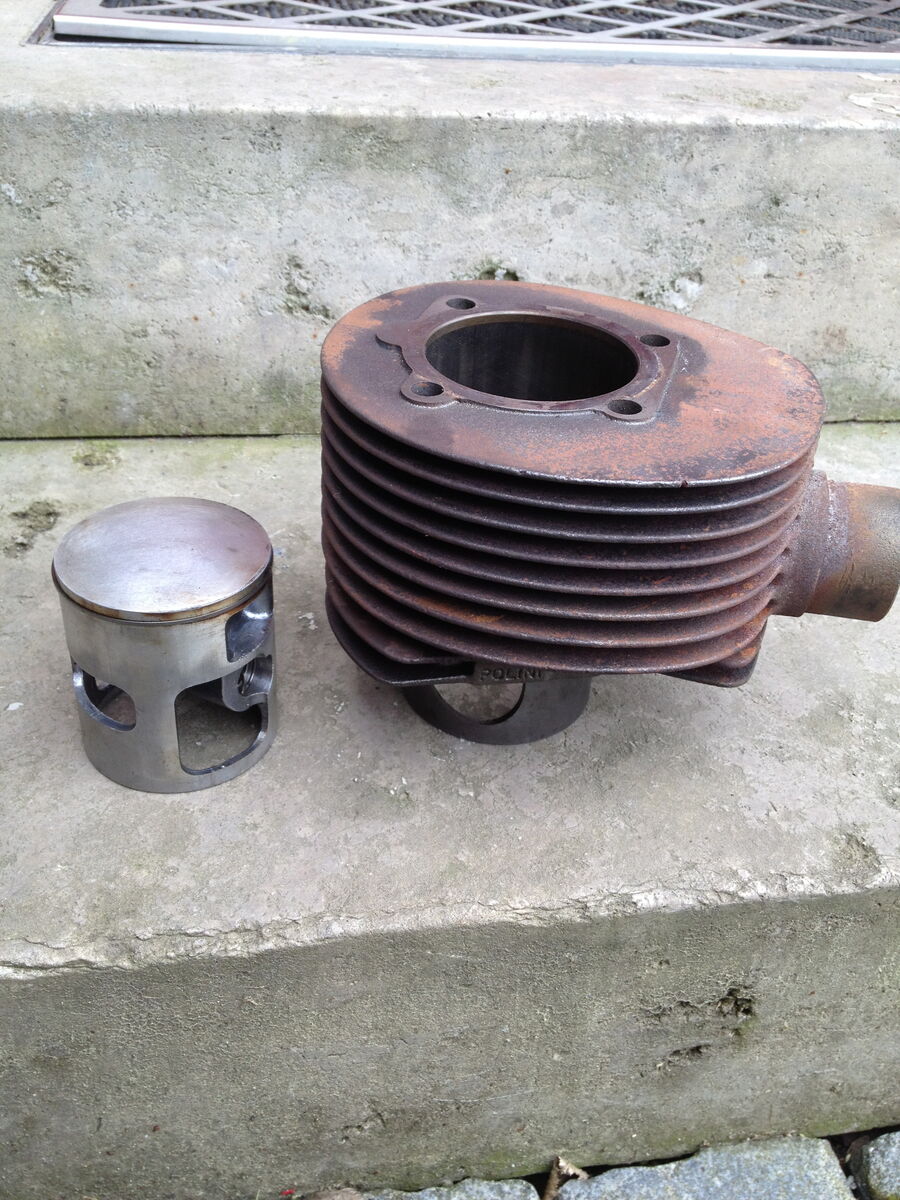

    Bin schon am überlegen mir einen origianlen 200er Zylinder zu holen und den Bock zum laufen zu bekommen.....
    Was sagt ihr? Der 208 muss doch irgendwie laufen.

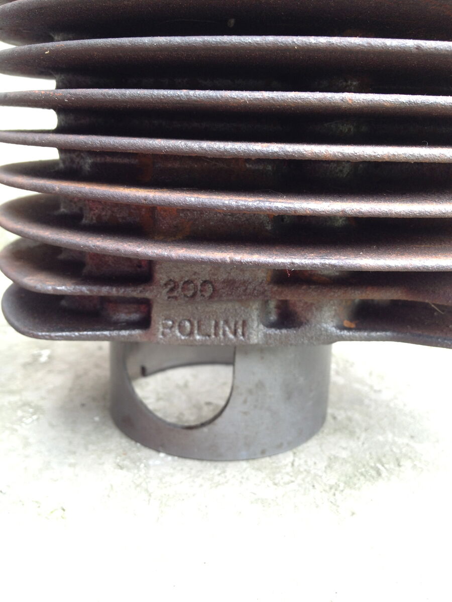

    EDIT: Kann es sein das evtl. ein Polini 210er ist?

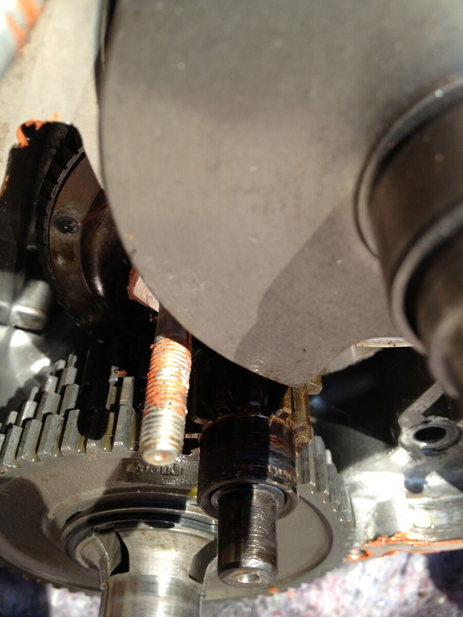

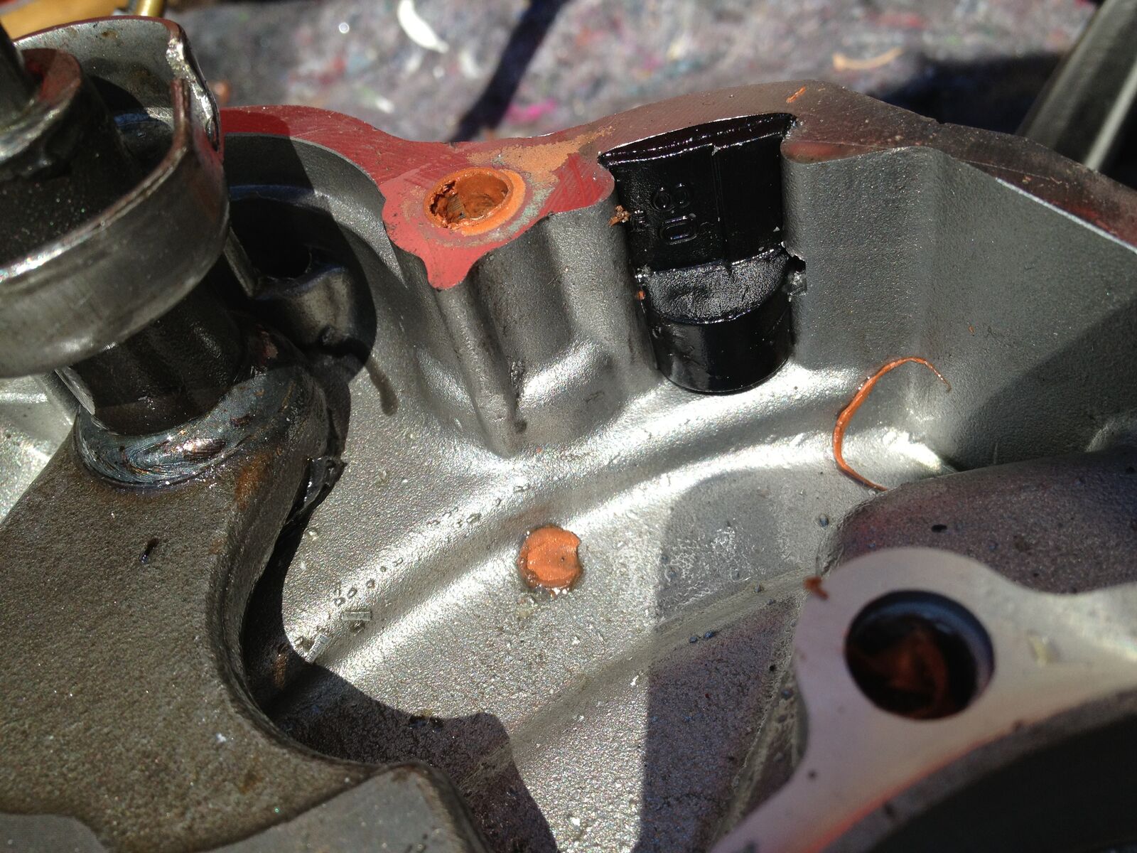

    Habe jetzt aber wohl den Fehler im Nachbarforum gefunden. Scheint am Malossi Gehäuse zu liegen, da wohl bei der Kickstarterfeder (wo sie direkt in die Lima Seite gesteckt wird) Gussseitig ein größerer Grad um das Loch herum ist. Dieser Grad hat dazu geführt das wohl die Feder etwas vom Block abgestanden hat.
    Chup was hälst du von dem Vorgehen die Nebenwelle jetzt wieder sauber zu verschleifen und ein neues Ritzel zu verbauen?
    Bin Glücklich das nix passiert ist, aber da hätte auch bei 60 Kmh oder noch mehr sein können.
    Habe gerade den Shop wo ich das Gehäuse her habe angeschrieben und warte auf die Reaktion ab. Ggf. werde ich mich mal mit denen intensiver beschäftigen...  :thumbdown:

    • June 17, 2013 at 14:12
    das ganze liegt unter garantie nicht am gussgrat. wer sich diesen scheiß ausgedacht hat, da habe ich keine ahnung. v.a. wie die kickstarterrückholfeder das ritzel auf der nebenwelle verkanten soll, ist mir schleierhaft.
    solche geschichten koennen sich nur grenzdebile schulabbrecher (die weiteren sprüche spar ich mir gerade mal) überlegen.
    das kickerritzel braucht ein sauberes laufspiel. das ÖLLEITPLASTIK IST LEBENSNOTWENDIG.
    zeig bitte mal ein bild von dem "fresser". die laufbahn für das ritzel muss wieder blitzeblank sein!

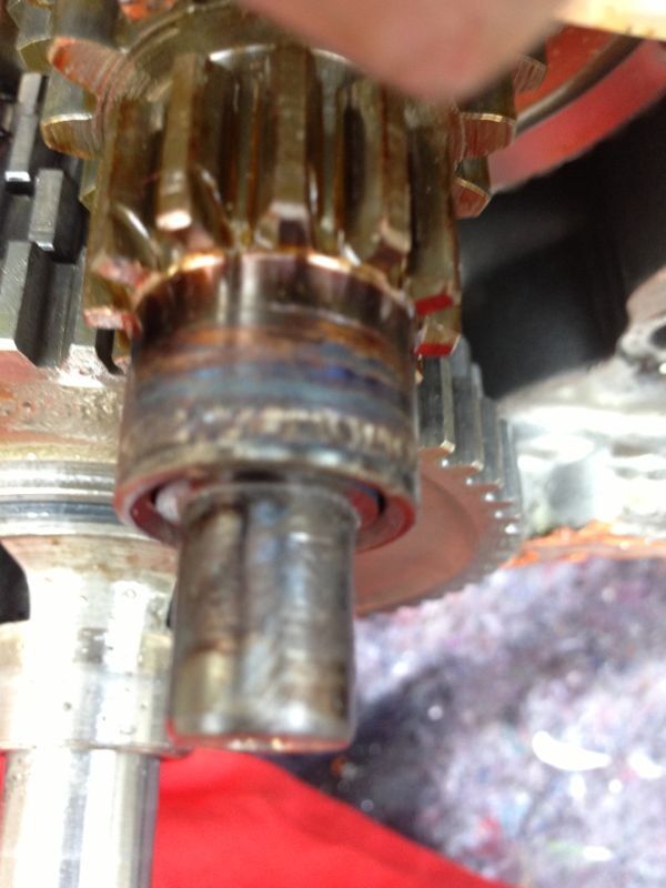

    Hi Chup, viele Dank das du dir mit Gedanken machst.
    Bin mir da wirklich nicht so sicher. Macht für mich mithin schon bissl Sinn. Kann aber sicherlich nicht alles gewesen sein. Bei meinen Recherchen haben ich diese zwei Thread gefunden
    beim zweiten Link sieht man den Grad ganz gut. Dadurch steht die Feder weiter in den Motor hinein und zieht vielleicht die Kickstarterwelle weiter min rein.
    Kann ich damit auch begründen, weill ein Stück Guss (beim Anschlagsgummipuffer) rausgebrochen ist. Dieser Ausbruch passt nach der Domontage der Feder nicht mehr überein. Quasi danach wäre es zu niedrig.
    Der User beim zweiten Link meinte, nach dem wegfeilen des Grades und das verbauen einer neuen Nebenwelle sowie neuem Kickstarterritzel ist alles OK.
    Ist dein Ölleitplastik das was im Motor sowieso verbaut ist? Wenn ja dann ist das eh drinnen.

    • June 17, 2013 at 15:32
    dein motor war schoneinmal geöffnet. der teil, wo das kickerritzel läuft ist komplett blau und heißgelaufen. es besteht also die gefahr, dass die innenliegenden lagernadeln durch falsche montage gefressen haben koennten, wodurch der bereich zu heiß geworden ist. (nachschauen)
    die nebenwelle würde ich im übrigen nicht mehr fahren.
    edith sagt noch, dass es so aussieht, als sei im eigentlichen das nadellager gefressen, die nebenwelle hat sich im motor selbst mitgedreht...

    • June 17, 2013 at 16:18
    Kann ich nur beipflichten was der Chup da von sich schreibt.
