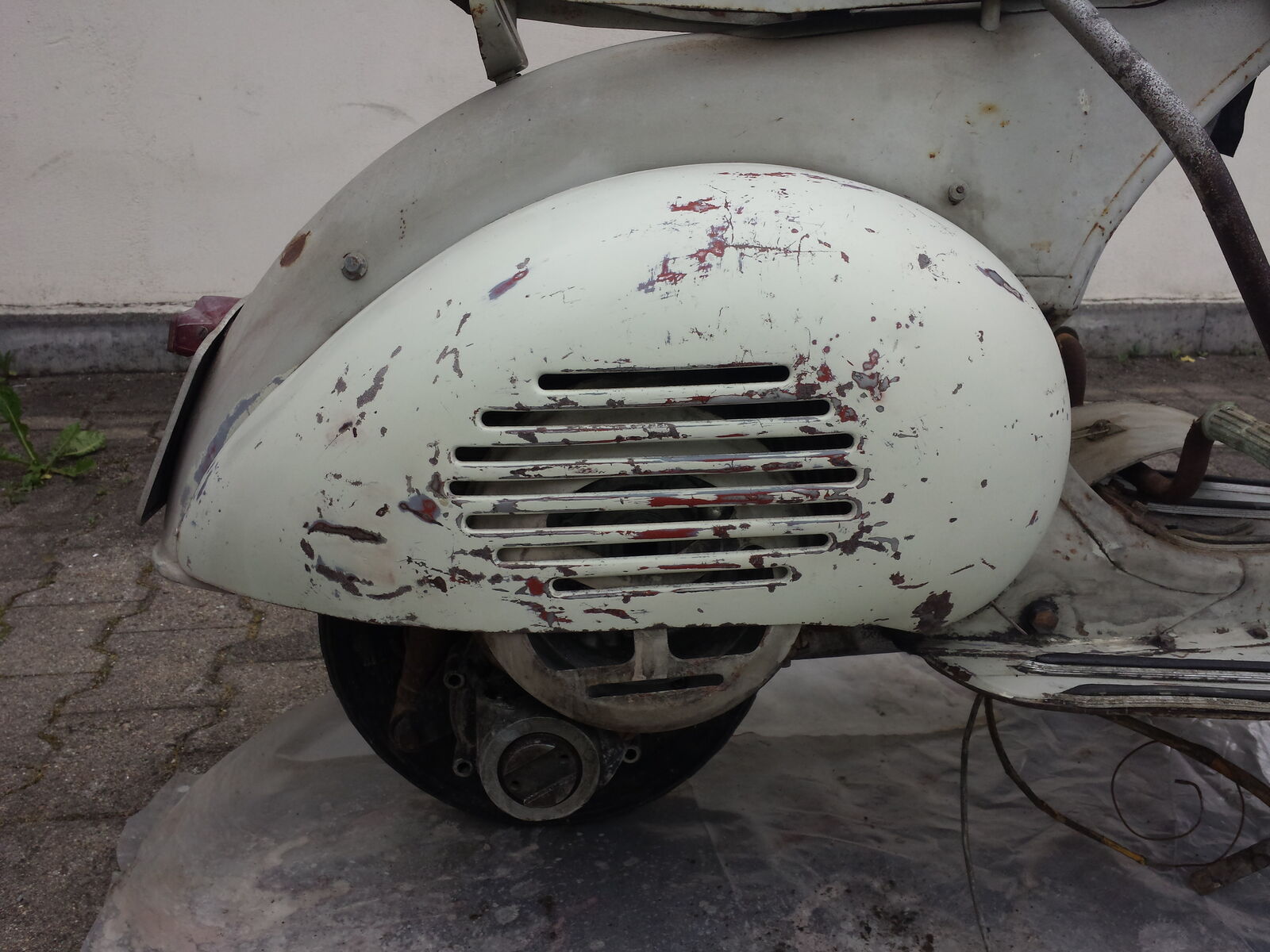

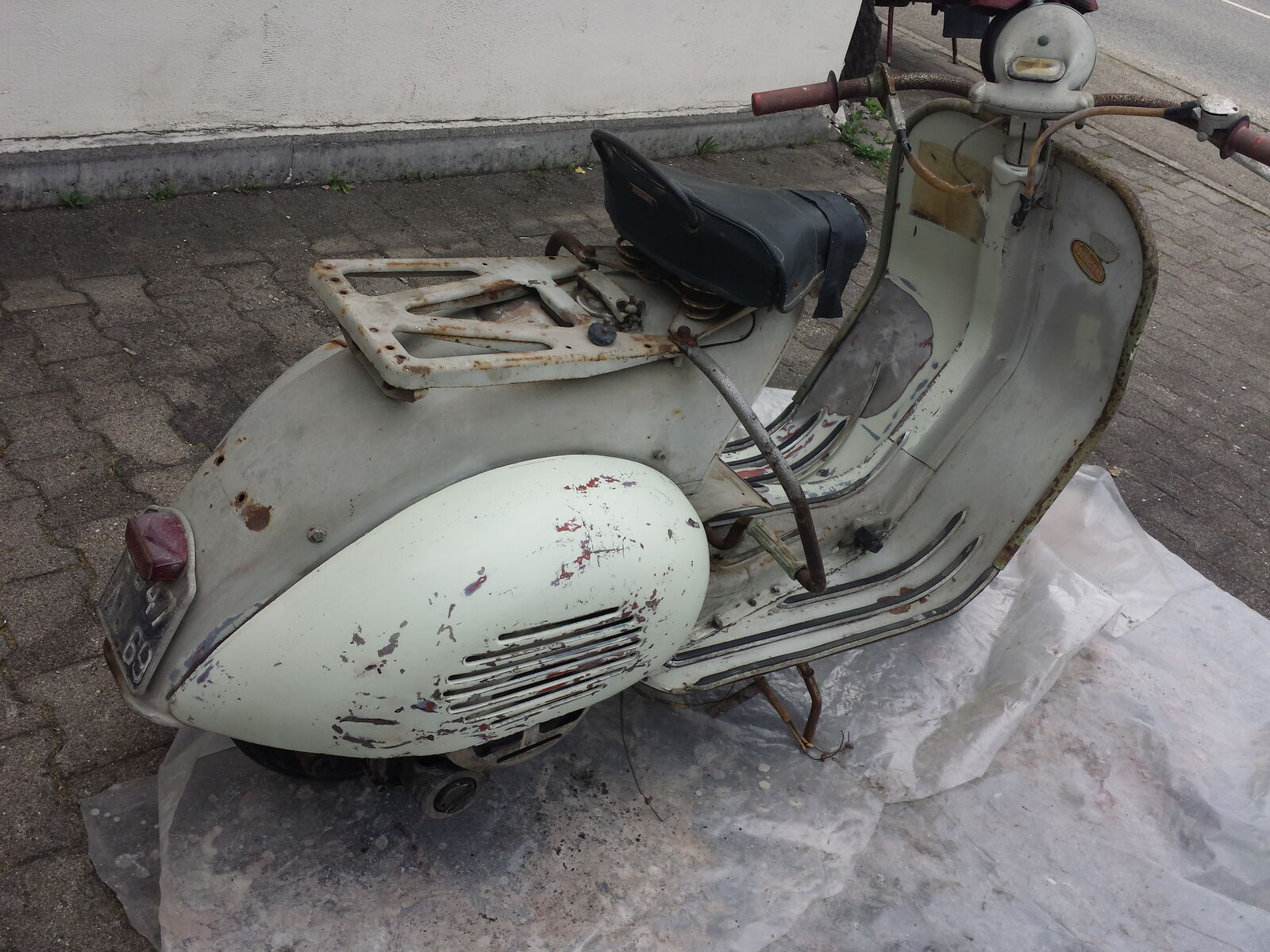

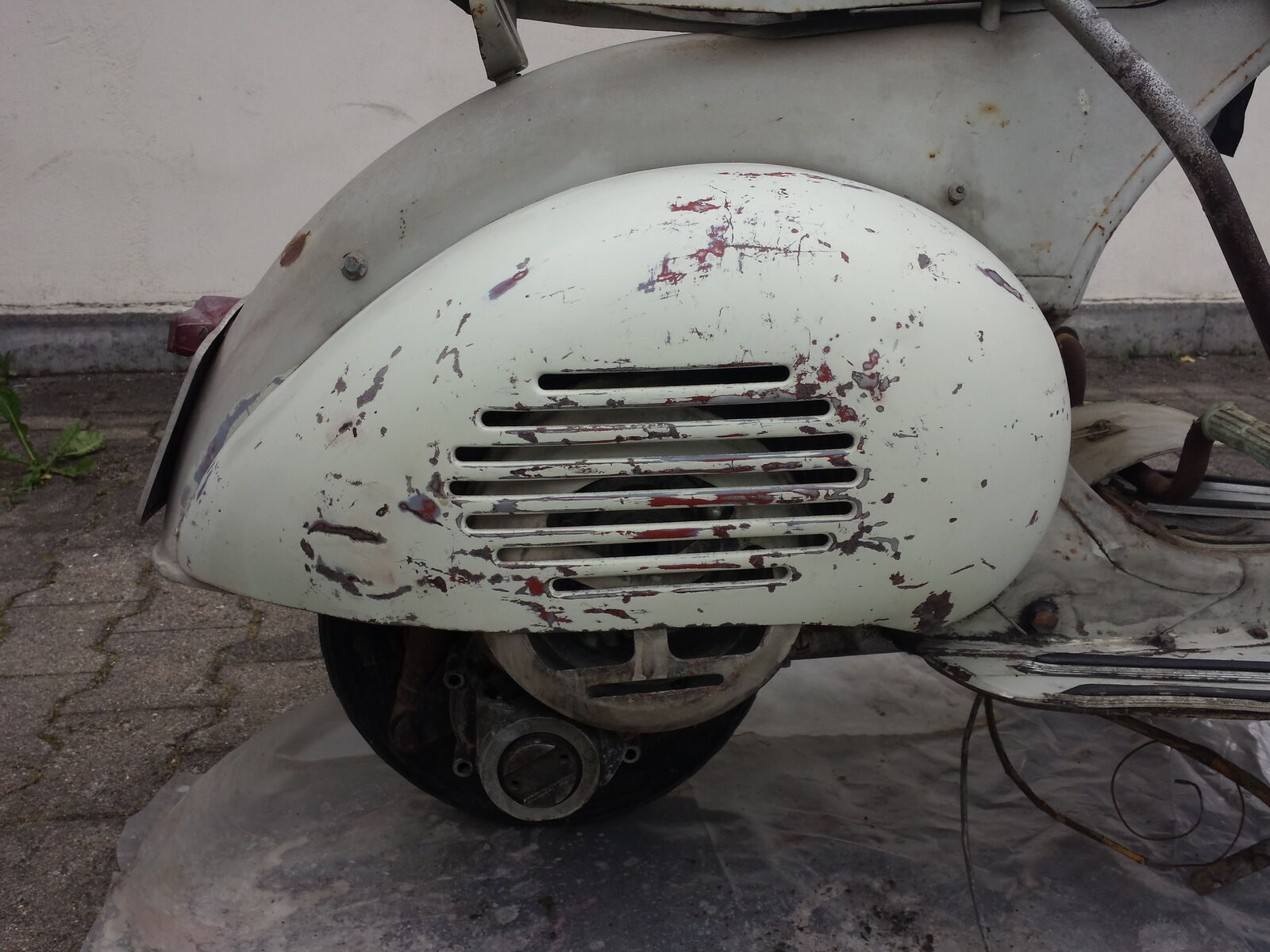

    Also heute hab ich die Seitenbacke rechts fertig gemacht.
    Ich finde sie kommt echt gut rüber. Aber in Anbetracht dessen dass es nun 4 Stunden gedauert hat lässt mich für den Rest schlimmes erahnen was meine Zeitplanung angeht.

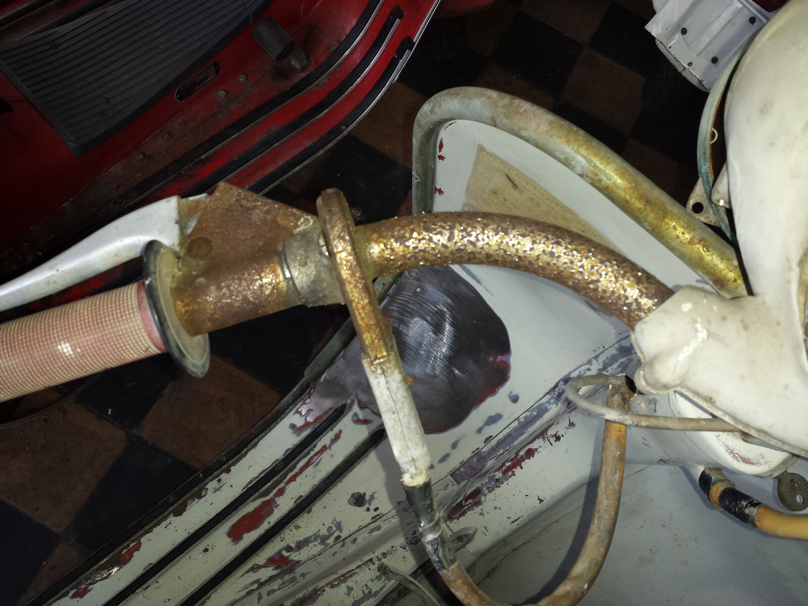

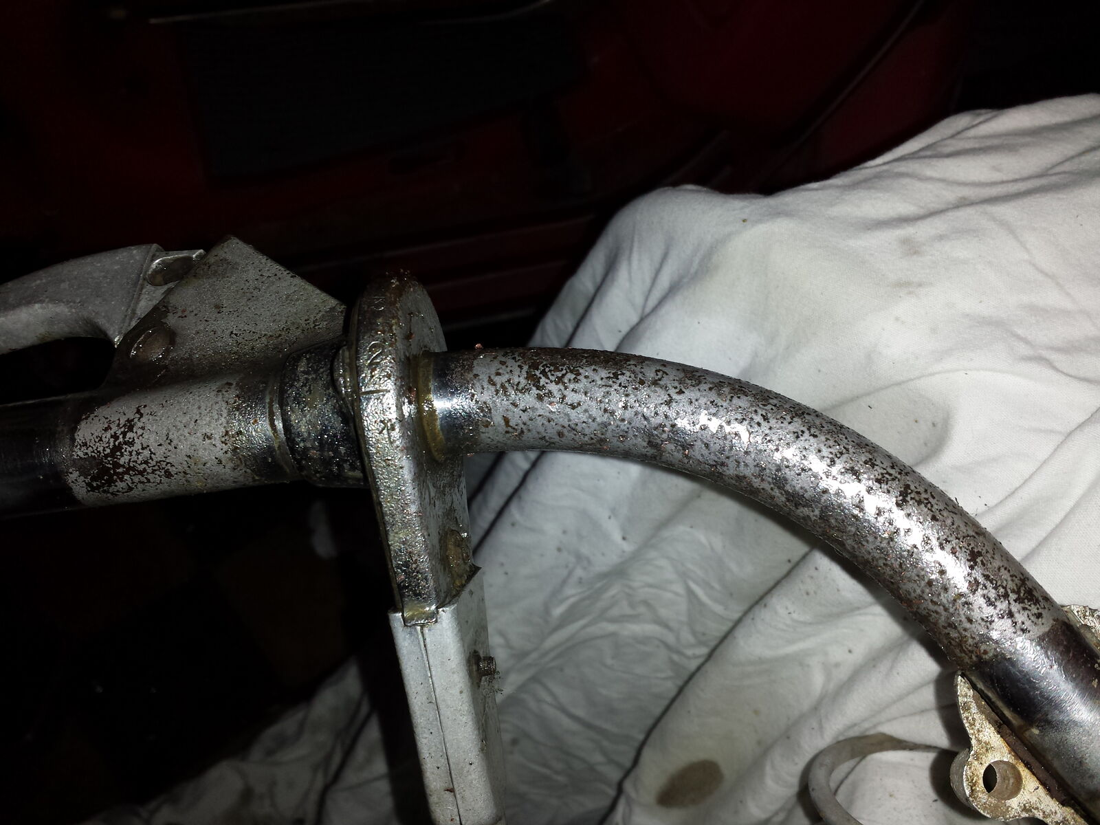

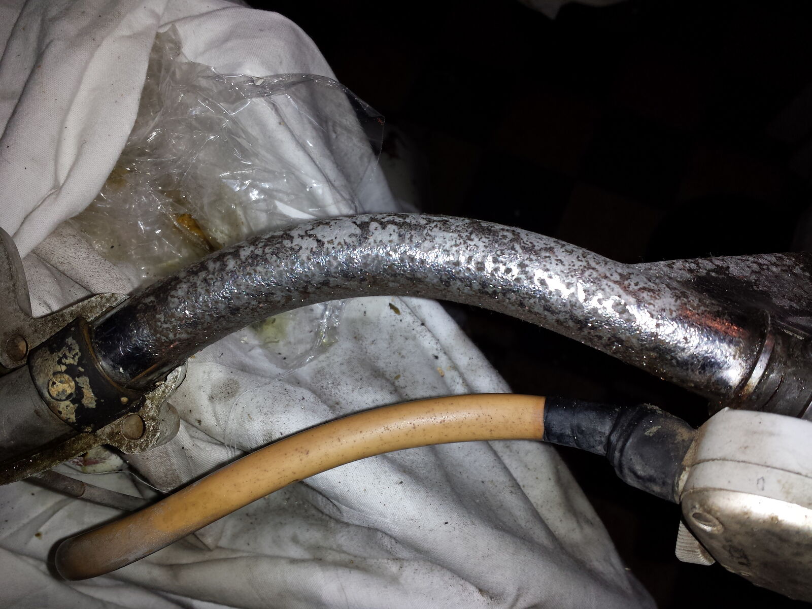

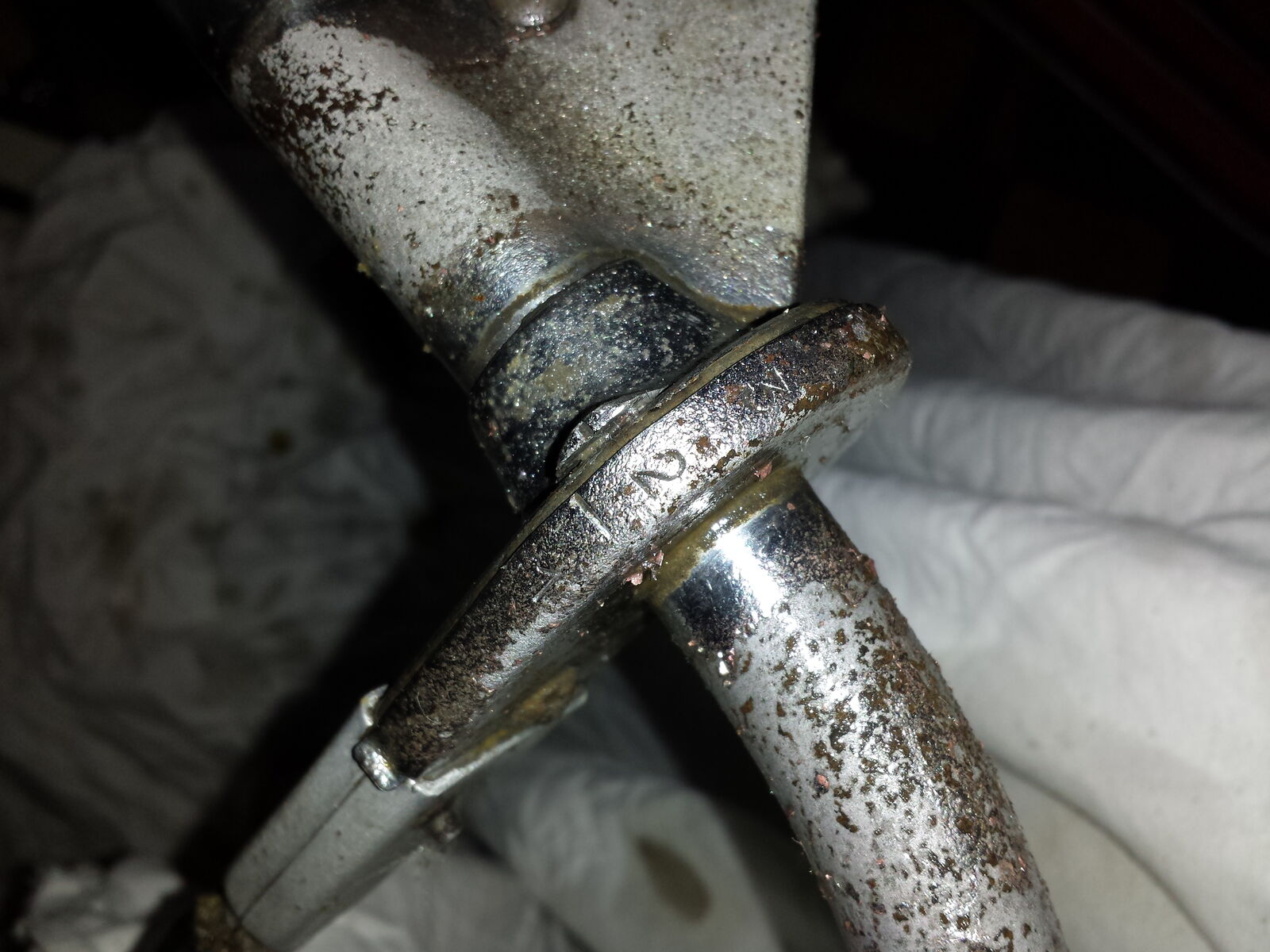

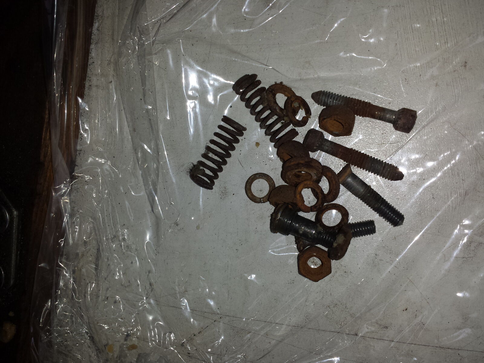

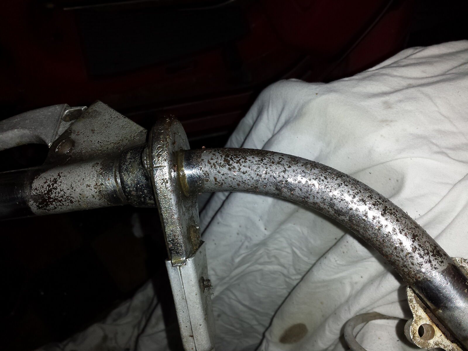

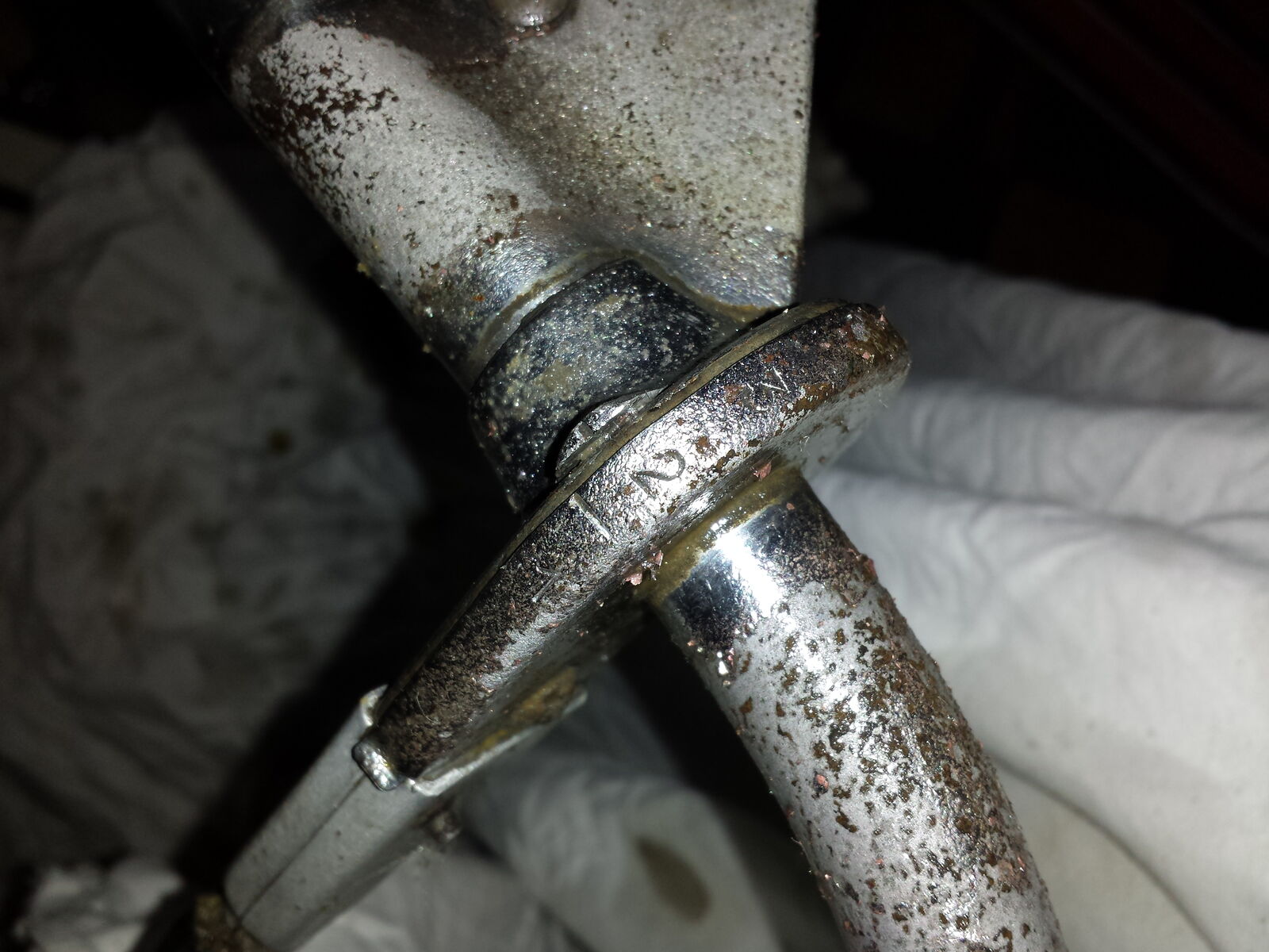

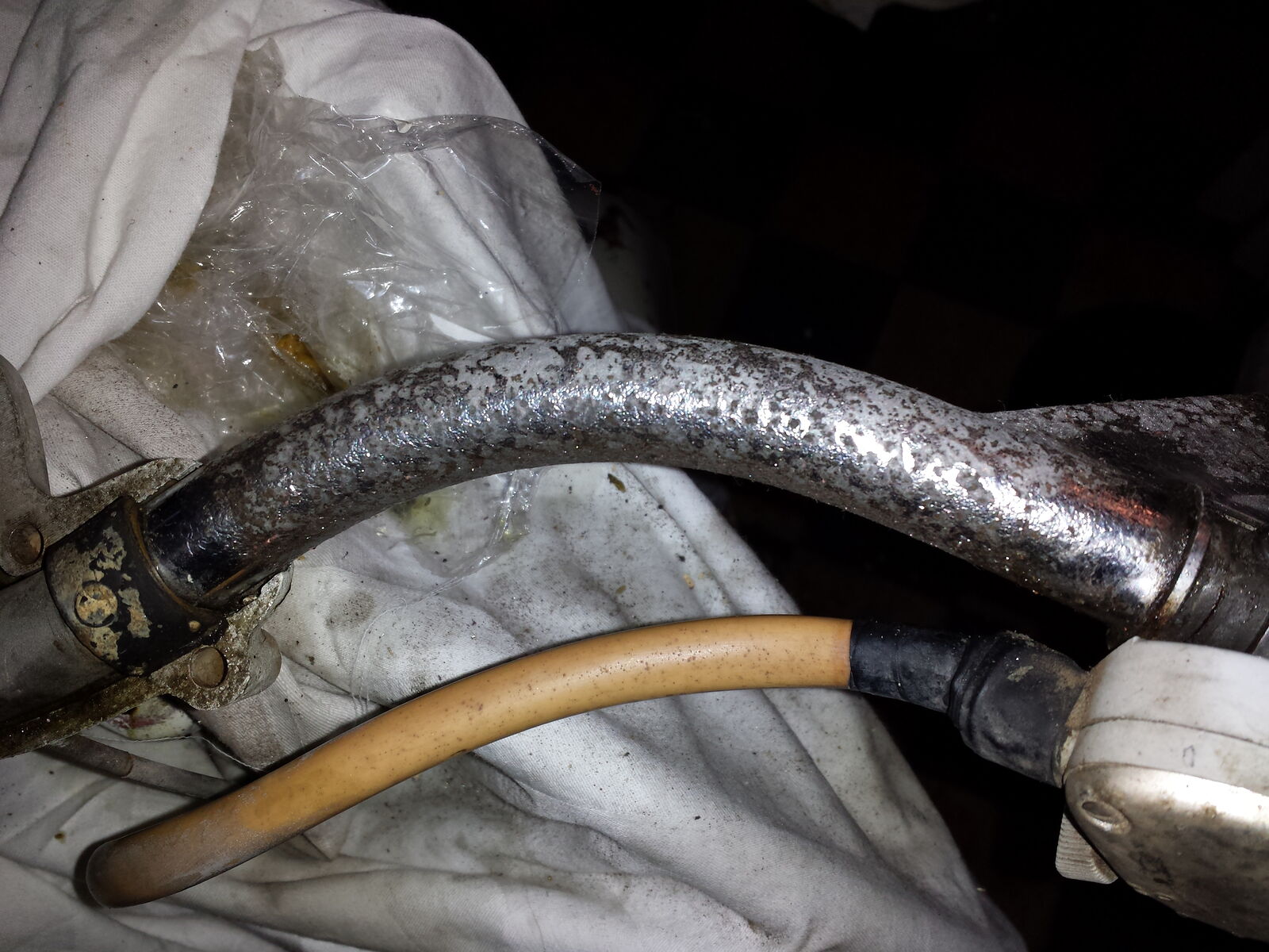

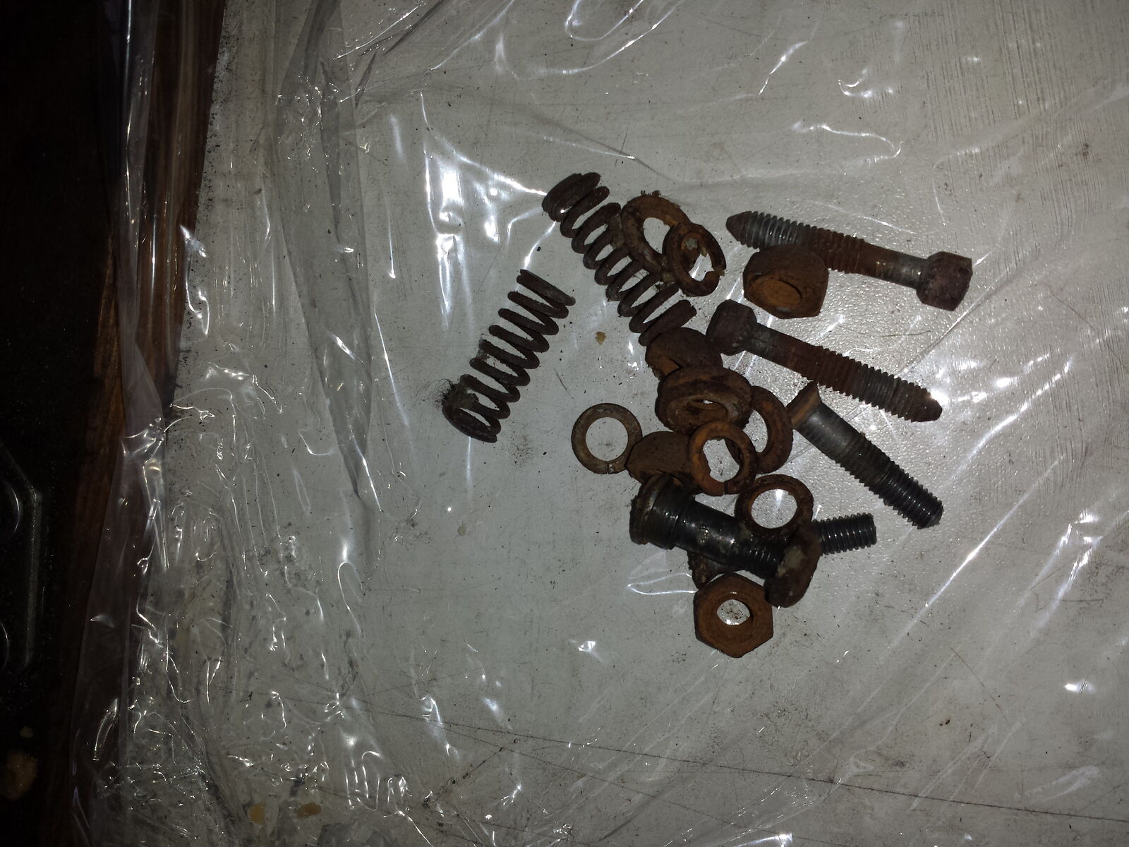

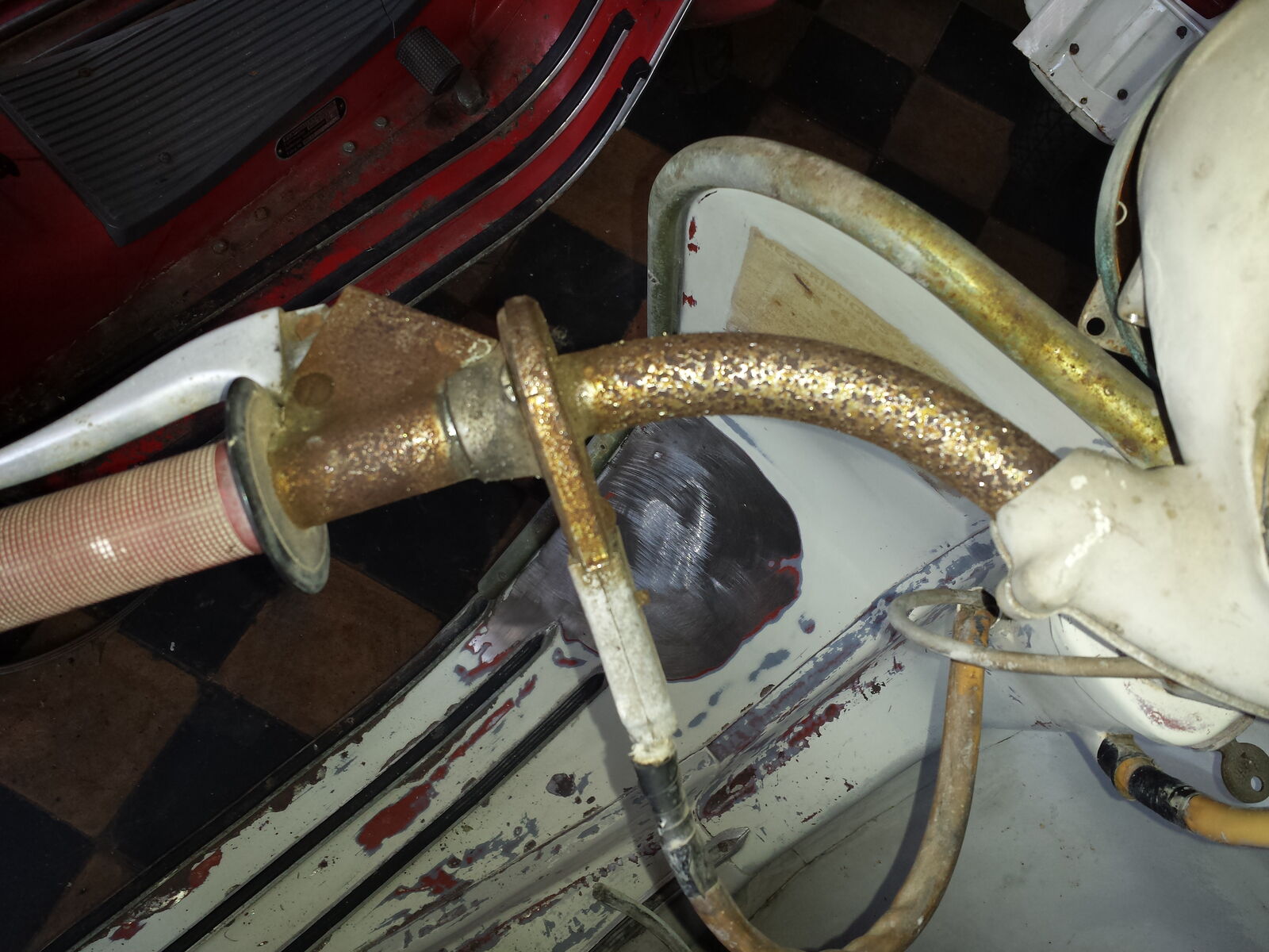

    So heute habe ich den Lenker mal entrostet.
    Ich find das Ergebnis gut, aber noch nicht perfekt. Hab nun noch einmal Rostdelete drauf gemacht und schau mal wie es morgen nach weiteren 12 Stunden aussieht.
    Die Schrauben die ich entrostet habe sind wieder schön rostfrei, aber immer noch schwarz, hab sie nun mal in Bremsenreiniger eingelegt und schau mal wie die morgen aussehen. Jemand noch einen Tipp wie ich die schwarzen Flecken weg bekommen könnte?
    Beim Lenker bin ich da eher vorsichtig damit nicht noch mehr verchromung
    ab geht und werde erstmal schauen wie er morgen nach der zweiten Runde
    aussieht.
    Die Zahlen von der Schaltung sind aber nun auch wieder erkennbar :love:
    Der halbe Topf Rostdelete ist jetzt schon weg, ich denke ich muss nochmal ordern. Am besten gleich den 5 Liter Eimer.
    Ob das Normal ist?
    Na ich hoffe nicht!

    • June 22, 2013 at 23:22
    • #34
    das schwarze ist der restbestand eines sulfats, folglich dürfte wasser eine lösung sein

    • June 23, 2013 at 01:17
    • #35
    Das hab ich auch schon vermutet, werde morgen mal mit nem hochdruckreiniger ankommen und testen.
    hab gelesen dass das Resultat halt besser wird wenn es mit Hochdruck gereinigt wird. Das deckt sich ja mit der Aussage von dir.

    • June 23, 2013 at 06:35
    • #36
    eisenPHOSPHAT.
    diese rost"löscher" sind meistens auf phosphorsäurebasis.
    vechs: wo rost ist, ist kein chrom mehr. das ding rostet dir wieder: entweder versiegeln mit wachs, oder neu verchromen lassen. so lassen wird zu noch mehr brauner pest führen.

    • June 23, 2013 at 14:12
    • #40
    hmmm ich wollte eigendlich oxyblock drauf machen.
    Dass der Lenker noch behandelt werden muss ist klar. Muss nun nur schauen ob Oxyblock geht. Hab es gerade mit dem Hochdruckreiniger abgewaschen und bin etwas ernüchtert da der Chrom nun fast komplett mit weg ist. Der liegt nur noch lose auf dem Lenker, am Beinschildschutz genau das gleiche (da war noch kein Rostdelete drauf) sobald der Hochdruckreiniger da drauf kommt ist alles an Lack und Chrom weg. Bringt ja nix da losen Chrom drauf liegen zu haben der beim ersten Regen weg gewaschen wird.
    Nun muss ich schauen ob ich mit Oxyblock ne gute Wahl treffe.
