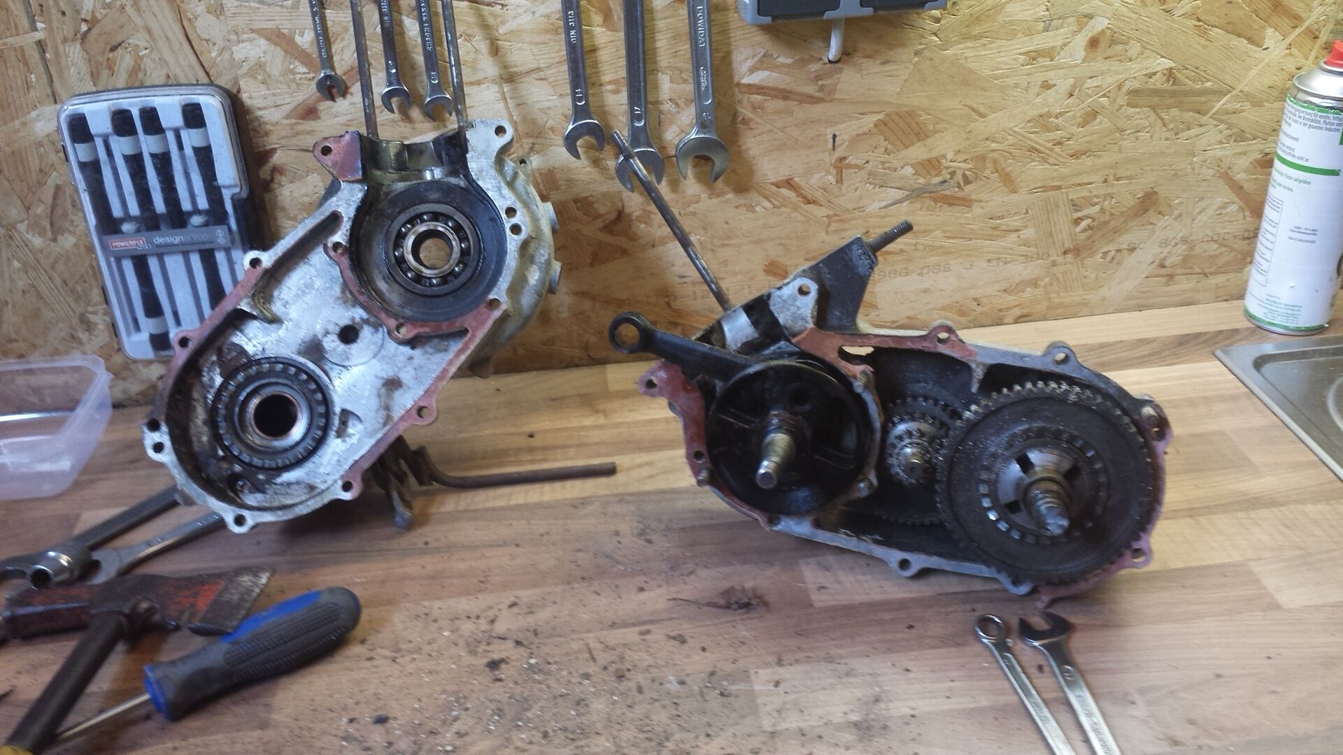

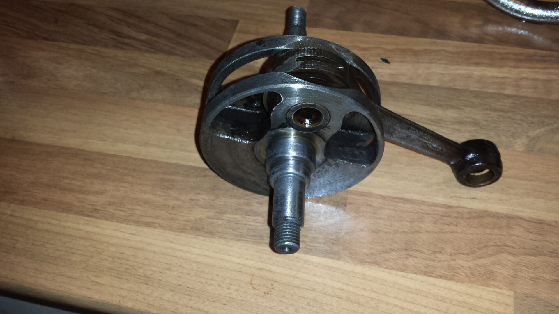

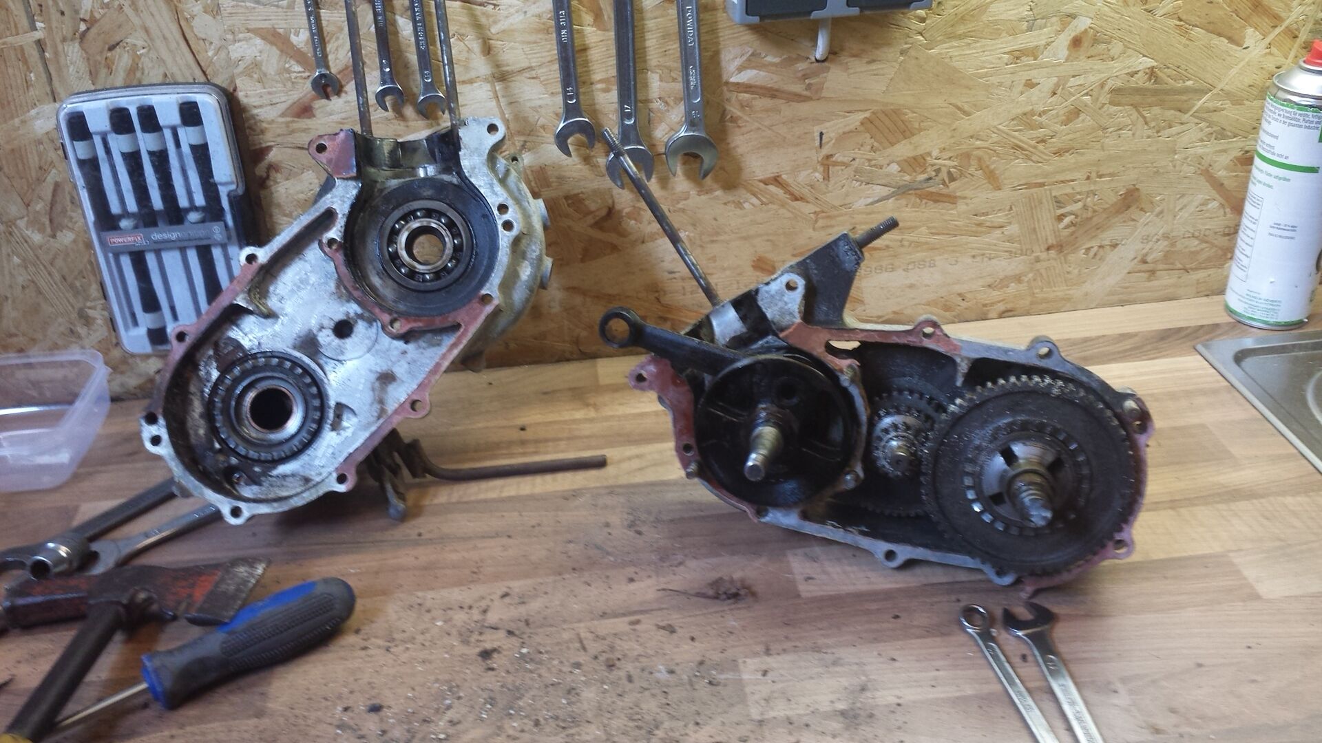

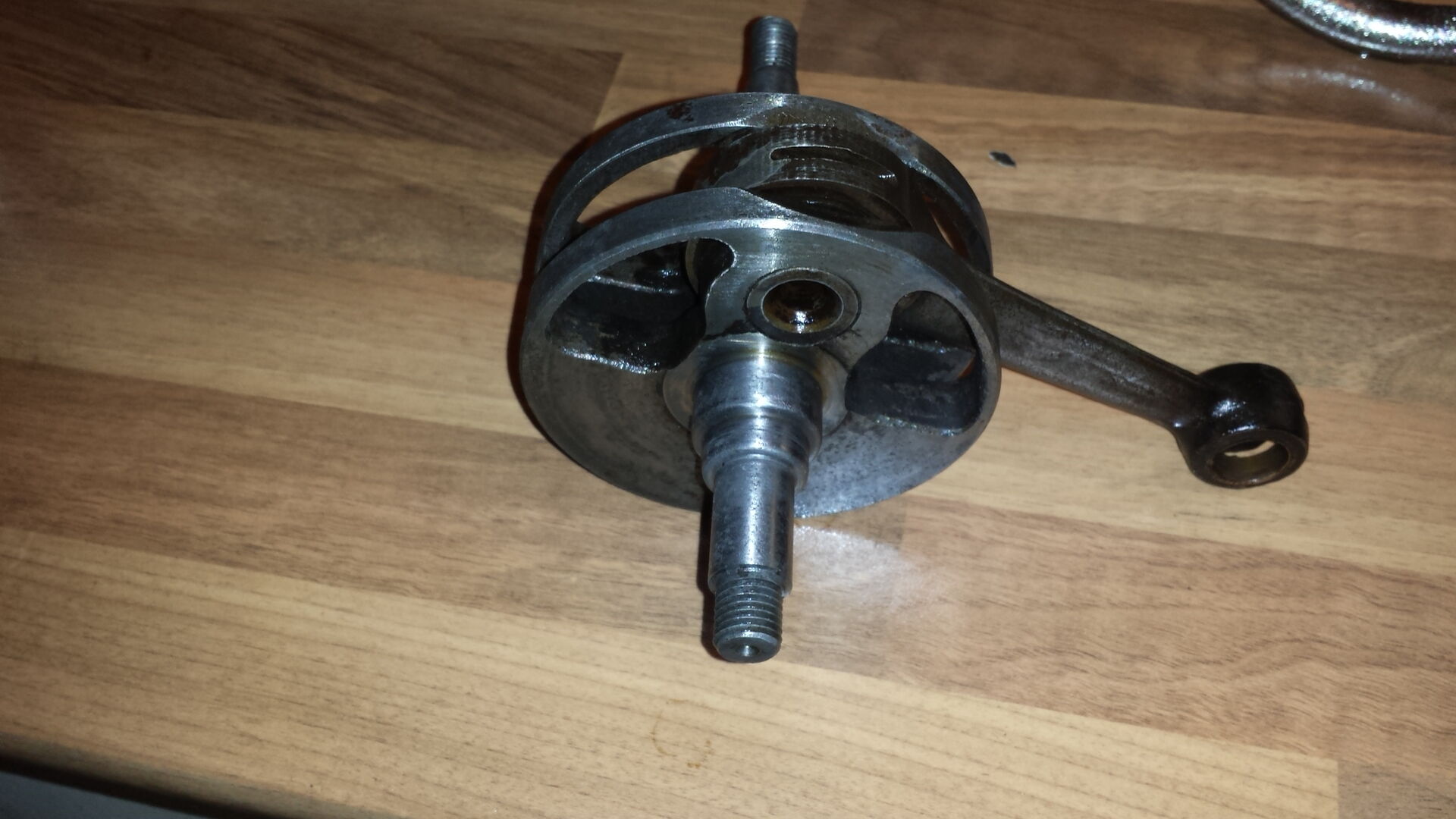

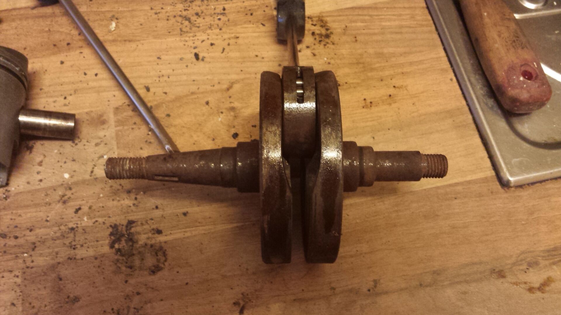

    So am Wochenende hab ich den Motor mal angefangen damit es mal weiter geht :)
    Also erstmal alles wie immer zerrupft, die WF Motoren sind ja teilweise schon anders als die Px Motoren, aber generell ging alles schon auseinander. Nur halt alles dreckig, mehr von innen als von aussen.

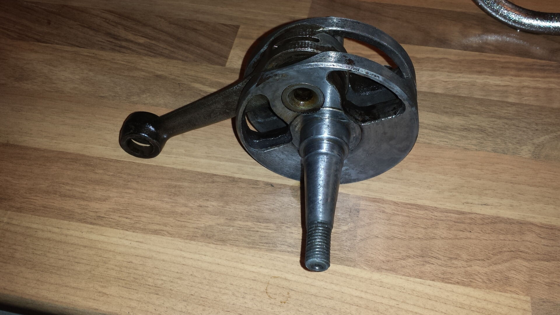

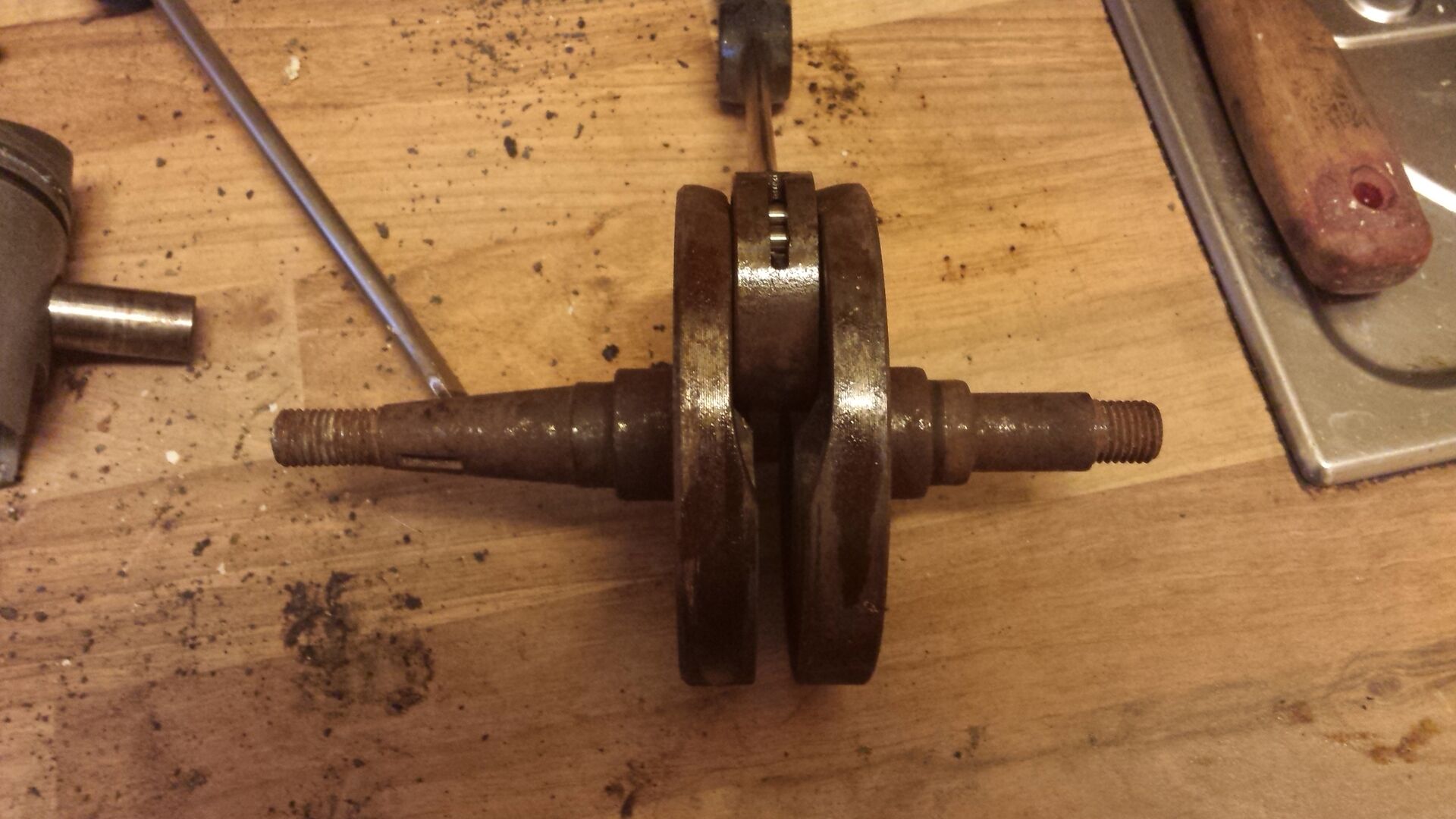

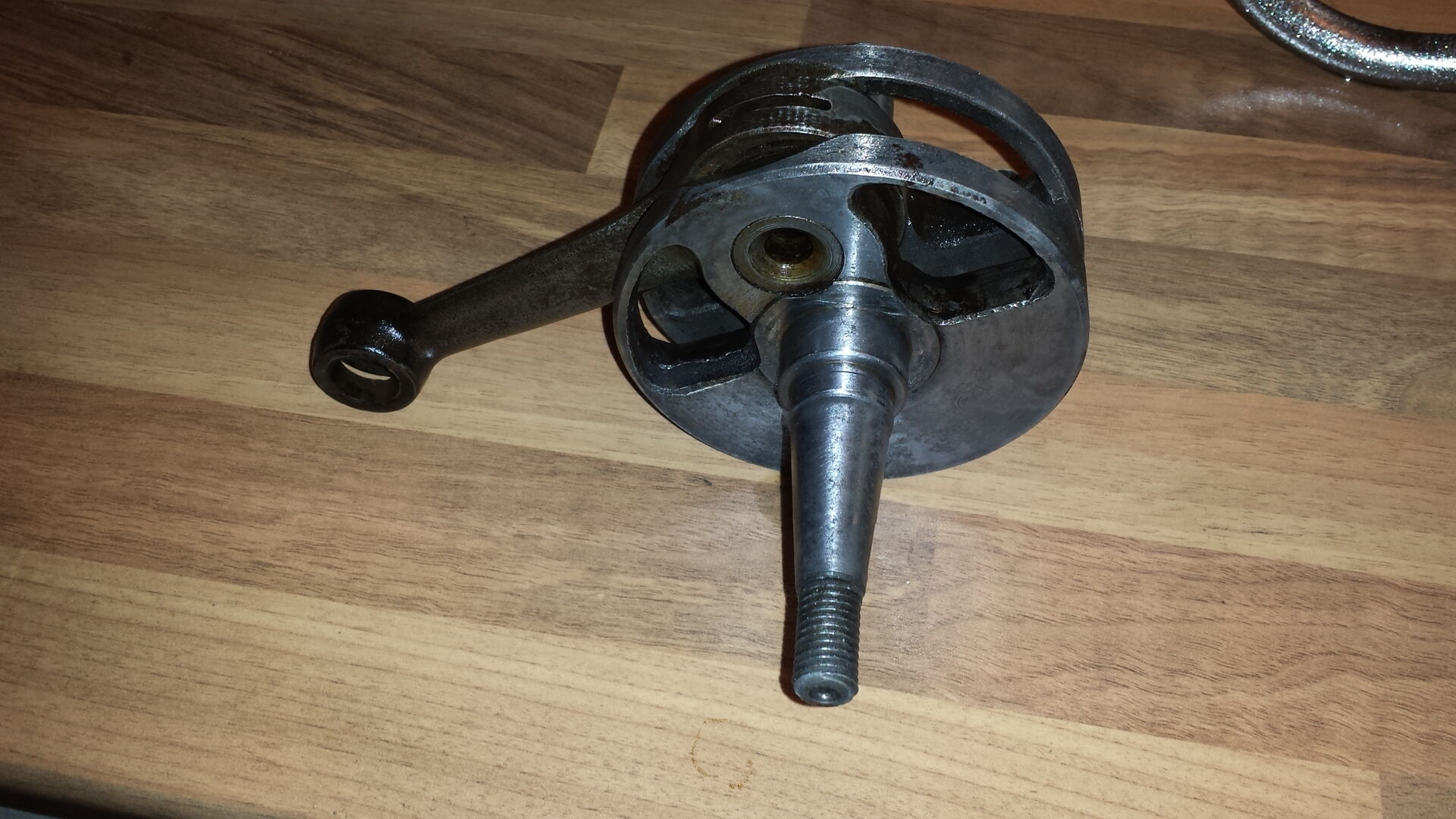

    Hab ja noch nen 2ten Motor, da beim ersten bei der Prüfung das Pleuel an den Wangen schleift musste die 2te Welle her halten, ist besser aber halt gut angerostet.
    Das kickstartersegment hab ich natürlich auch auseinander genommen, soll ja recht komplex und kompakt sein, aber. 2 Kleine Federn haben mich lose da drin angegrinst, muss mal schauen was da nun los ist.

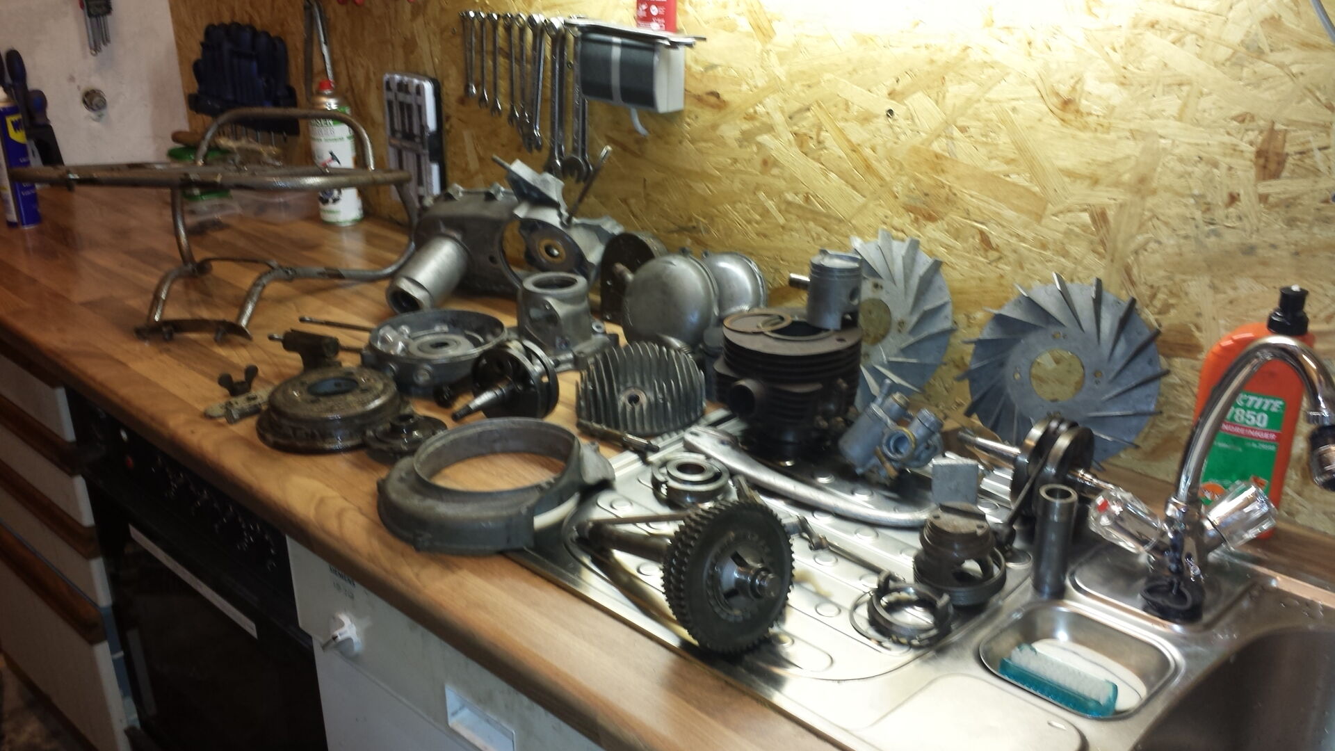

    Also erstmal alles zerlegen und reinigen.

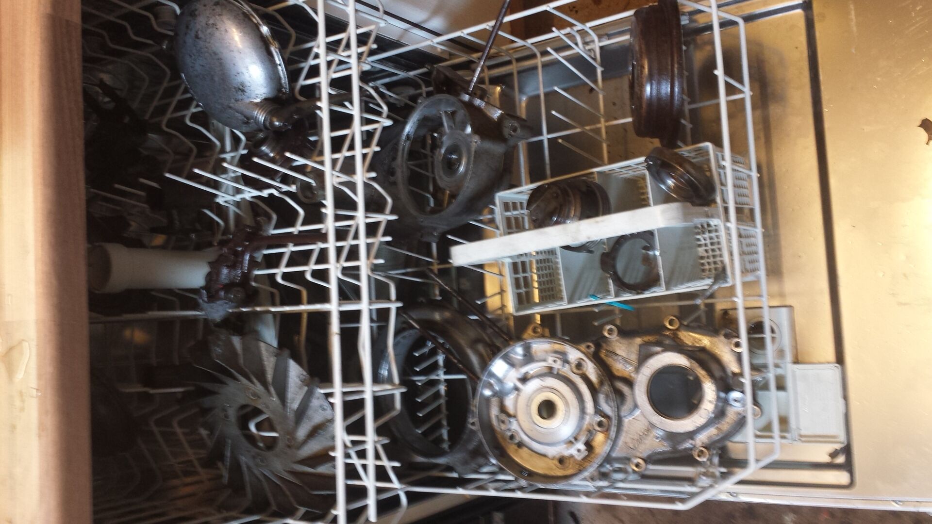

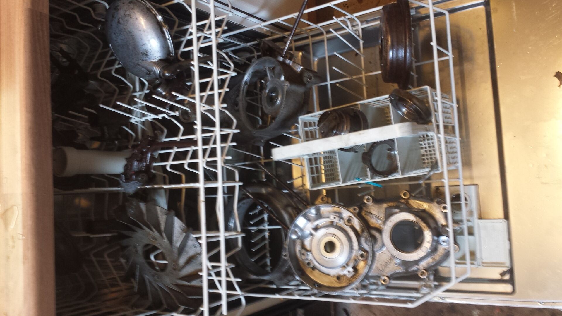

    Zuerst in der Kleinteilewaschanlage mit Kaltreiniger vorgereinigt, dann mit der Spülmaschine schön den Rest runter gewaschen.

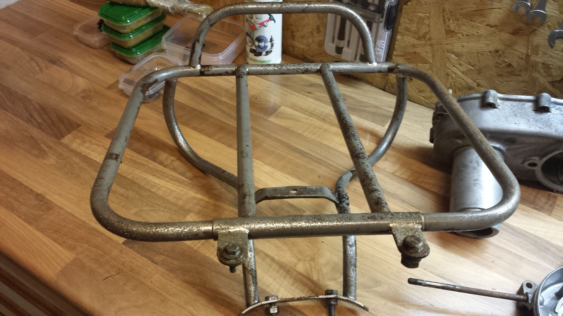

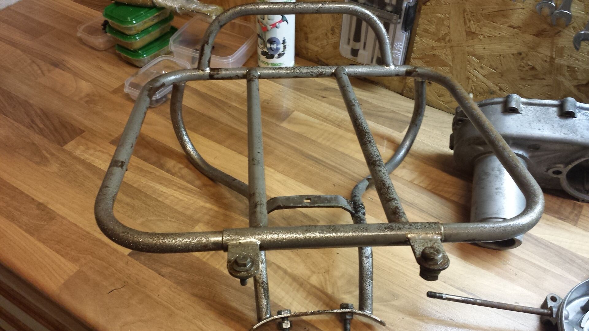

    Die Kurbelwelle und der Gepäckträger waren ja stark verrostet, kein Problem für mein Lieblings-Rostdelete.
    Leider hab ich auf die Schnelle kein Vorher Bild vom Gepäckträger gefunden, wenn ich eines hab, stell ich das mal im Vergleich ein.

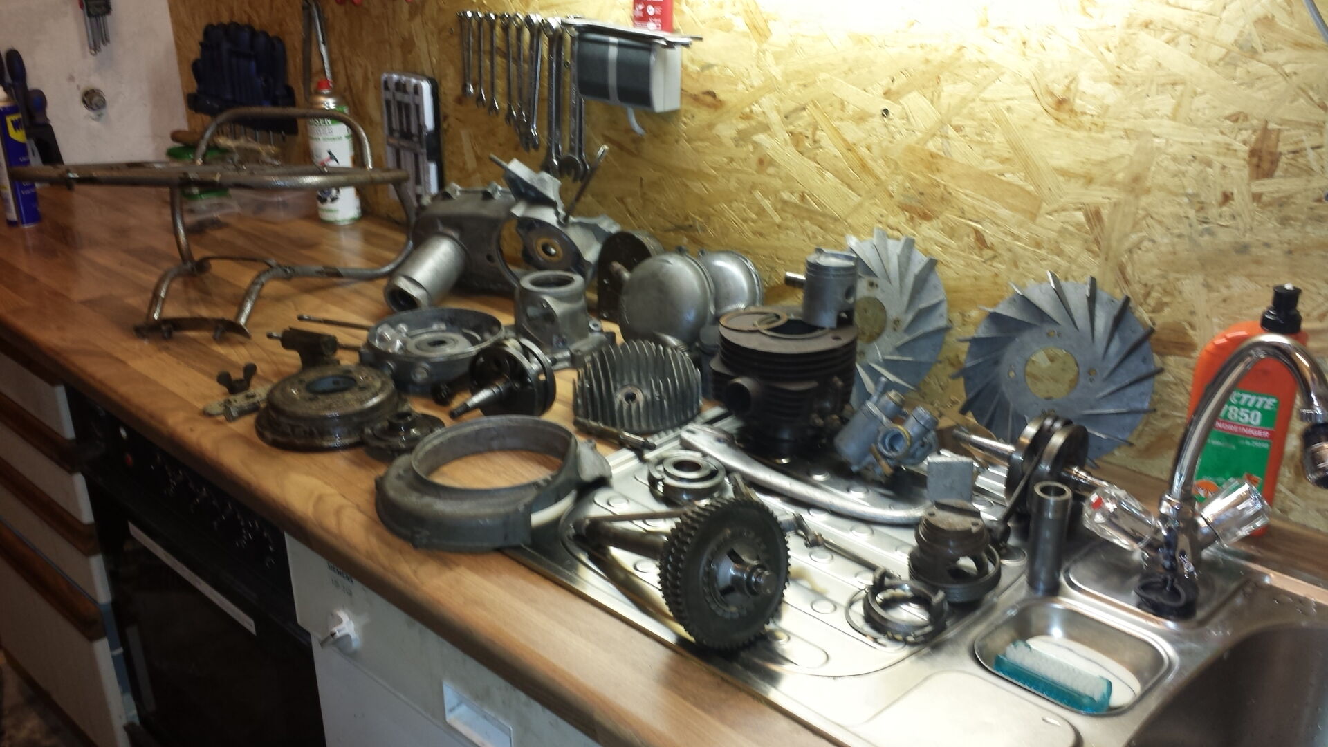

    So sah es dann schon Ende des Tages aus. Ein sauberer Motor kann auch sauber zusammen gebaut werden.

    Ist das deine Motorspülmaschine in der Werkstatt oder ist Nadine gerade unterwegs?

    Geile Idee mit der Spülmaschine :D

    Nene bingele28: das ist meine, meine Frau hatte, warum auch immer, ganz schlimm mit mir geschimpft als ich das mal zuhause gemacht hab :D

    Der Gaypäckträger hinten ist so geil geworden, ich glaub den tattoowiere ich mir auf den Brustkorb, V8 Motor hat jeder, aber wer hat schon nen Gepäckträger auf der Brust... :D
