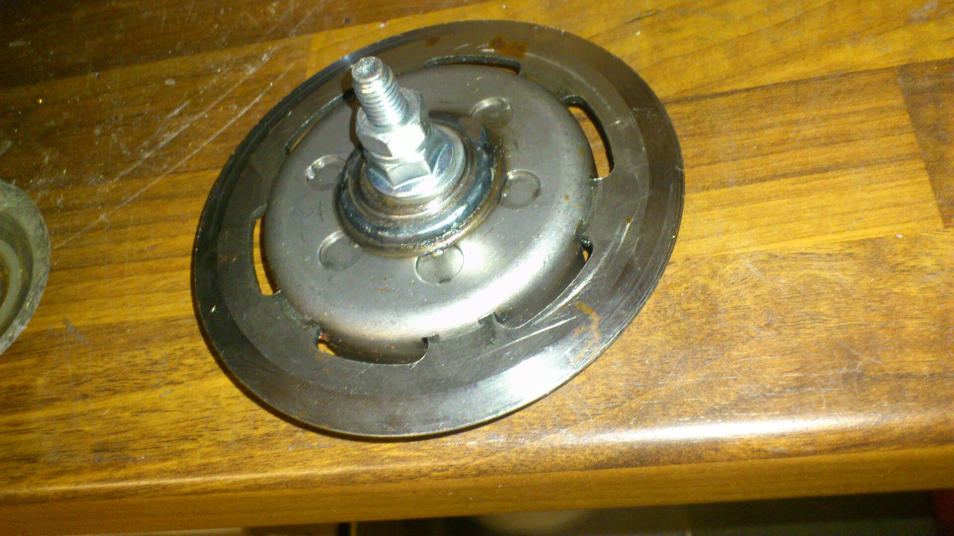

Habe euch mal zwei Fotos angehangen einmal von den Primärkorb und vom Kupplungskorb.
Wo genau muss Ich da denn was abdrehen? Wenn Ich die beiden Körbe in einander stecke passt es eigentlich ganz gut.Nur wenn Ich schon mal dabei bin, möchte Ich es auch gleich richtig machen!!
sadf
Danke und wieviel in Etwa muss abgedreht werden?
Habe bei uns im Dorf ne Dreherei die können dat bestimmt eben machen fürn schmallen Groschen.....
Muss denen dann nur sagen in etwa wieviel weg muss!!
halber mm etwa. kommt etwas drauf an.
Das ein halber mm soviel aus macht !
Habe gerade bei Ork im Setup das Foto gefunden von der abgedrehten kupplungsglocke, so muss das also aussehen!?
Werde Ich das mal im Angriff nehmen. Danke für den TIPP!
