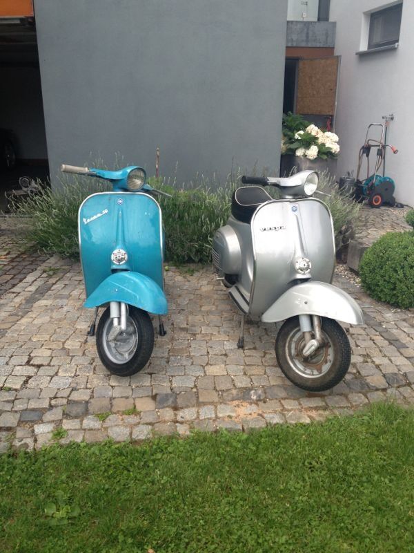

    ich werde mir Sonntag zwei Vespen anschauen und wollte als Anfänger vorab wissen was ihr von denen haltet. Habe 3 Bilder vom Verkäufer geschickt bekommen und ein paar Infos zu den beiden.
    Also beide sind im O-Lack und laufen. Die silberne im Moment aber max. 40. Die Türkise soll 2000€ VB kosten und die Silberne 2200€ VB
    Denkt ihr die Preise sind in Ordnung? Ich nehm natürlich nur eine mit. Er meinte bei der silbernen müsste man wohl mal den Zylinder tauschen. Er restauriert Vespas, also denke ich er weiß was los ist.
    Ich geh auch nicht alleine hin, sondern nehm noch einen Kumpel mit der Ahnung hat von der Technik.
    Wollte nur mal hören was ihr meint.

    Sieht so aus, als seien das italienische.
    Für deutsche BE musst du dann noch mit Extrakosten rechnen.
    Ich finde, bei der Preisansage sollten die Mopeds wenigstens vernünftig laufen und technisch ok sein.

    Um in D fahren zu dürfen, müssen Tachos nachgerüstst werden.
    Waren das In Italien nicht führerscheinfreie 40kmh Versionen?
    Keine Blinker ist ok.
    Kein Bremslicht ist ok.
    Aber Tacho muss rein, ein Spiegel und ne Hupe. Und Papiere.
    Ich fürchte nur, dass selbst wenn sie nicht oder nicht richtig laufen, der Besitzer dafür 2000 bekommt.
    Ob eine Motorüberholung ansteht scheint mir neuerdings an den preisvorstellungen egal zu sein 8|
    Würde nur kaufen, wenn sie läuft und ein Originalzylinder drauf ist.
    Viele wurden getuned und die Motorhälften kaputtgedremelt.
    Willst du den auf original zurückbauen, könnte es eine unangenehme Überraschung geben.
    Alleine schon Murks zu beseitigen kostet.
    Vergaser waren glaub ich original Delorto 16.10 oder 16.16 drin. Siehst du mit nem kleinen Spiegel und ner Lampe.
    Und ich würde ein Augenmerk auf die Stelle unten am Getriebe machen, wo innen der Kickeranschlag ist.
    Löst sich innen der Anschlaggummie und es Kickt ein Esel (!) kann das Getriebeäuse gebrochen sein und Öl austreten.
    Motorhälften sind sehr schwer zu bekommen und sehr teuer!
    Dann würde ich kucken, ob links an der Backe Vibrationsrisse (wie fast immer) sind.
    Und vorne unten aussen am Beinschild hinter der Gabel Falten => Unfallschaden.
    Viele Motorprobleme kommen erst, wenn der Motor richtig warm ist. Probefahrt wäre angesagt.
    Würd sagen 2 - 5km
    Alles Sachen um den preis zu drücken, oder es sein zu lassen. Viel Glück :rolleyes:
