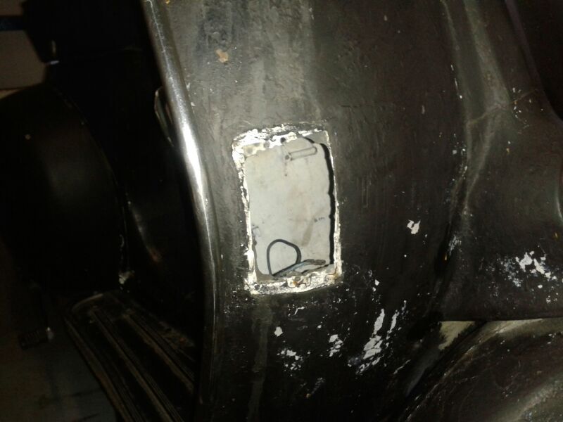

    Hey Gia! Tja, bin auch am überlegen, was nun mit den (Arsch-) Löchern tun. Die Idee mit ausgeschnittenen Blechen aus einer anderen Kiste hatte ich auch schon. Aber, das Blech bei der Rally im Beinschild ist wesentlich dicker von der Stärke her, als bei einer Smallie, oder? Muss da heute Abend nochmal bei der PK schauen. V50 ist defintiv dünner.
    Das mit den Blinkern wieder dran, was Vechs sagt, habe ich mir auch durch den Kopf gehen lassen. Aber die sehen so super-scheisse aus... :+4
    Gestern Abend nochmal drei Stunden weitergemacht. Da war vereinzelt sogar Spachtel an Stellen, wo überhaupt keine Dellen oder sonstwas war. Und da drunter? Spitzen-O-Lack! Weiss der Teufel, wieso der Vorbesitzer das da drauf gepappt hatte. Ist nur ober-assi-ätzend das Spachtelgeschmiere (teilweise 2 mm dick) runter zu kriegen, ohne den O-Lack zu zermattern.
    Habe die Stelle probehalber auch mal mit Lackreiniger und danach Politur mal ein bißchen "eingewichst" und jetzt glänzt es sogar! 8o Also O-Lack-Schaberei geht erstmal weiter...
