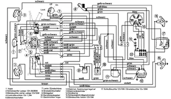

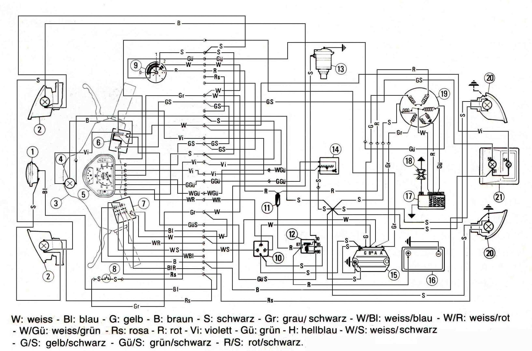

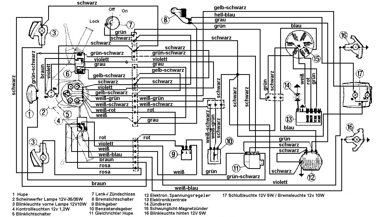

    • August 15, 2013 at 08:08
    Hi was bei Deiner Angabe fehlt ist, hast Du eine Batterie? Es gibt zweierlei Lima´s, 5 Kabel für "mit Batterie" und drei Kabel "ohne Batterie". Die letztere Version brauch einen Hupengleichrichter, die erstere nicht. Eine Lima mit 4 Kabeln Kenn ich nicht, und auch keine Vespa mit GLEICHSTROMlichtanlage. Entweder ist da was gewaltig gefrickelt oder eine falscher Motor (Lichtmaschine) Verbaut. Welcher Motor in Deine Vespa gehört, kannst Du an Hand der Nummern feststellen. Hier mal die beiden Schaltpläne.

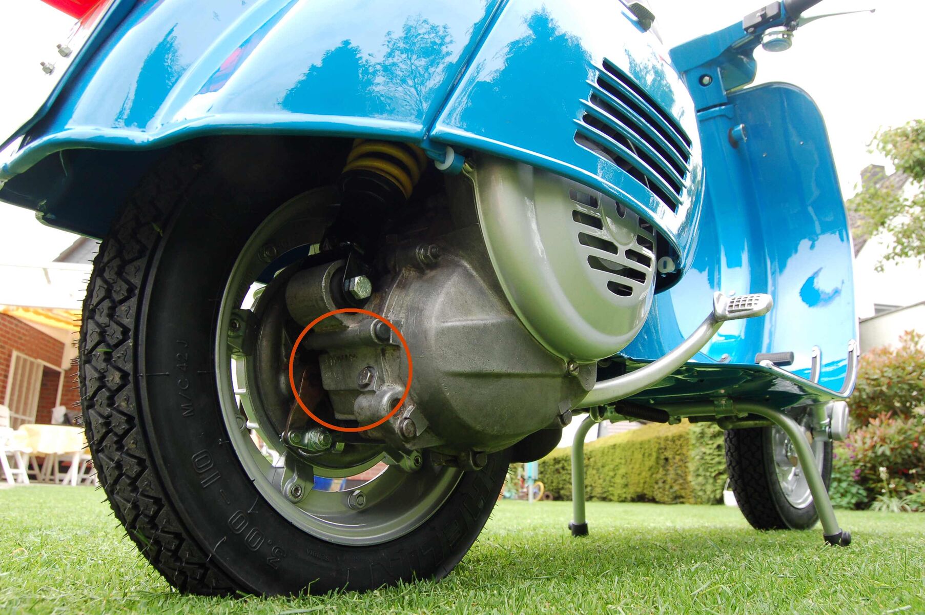

    • August 15, 2013 at 12:22
    Da sollte sie stehen. Das ist zwar keine XL aber auch bei Dir sollte da die Nummer sein.

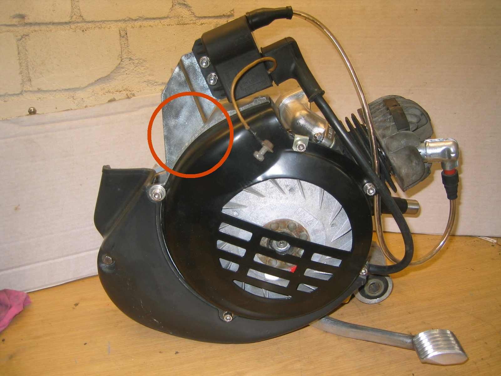

    • August 15, 2013 at 18:47
    Dann schau mal an dieser Stelle. Die Kabel; für die eine Version ist eins zu wenig, für die andere Version ist ein zu viel.
