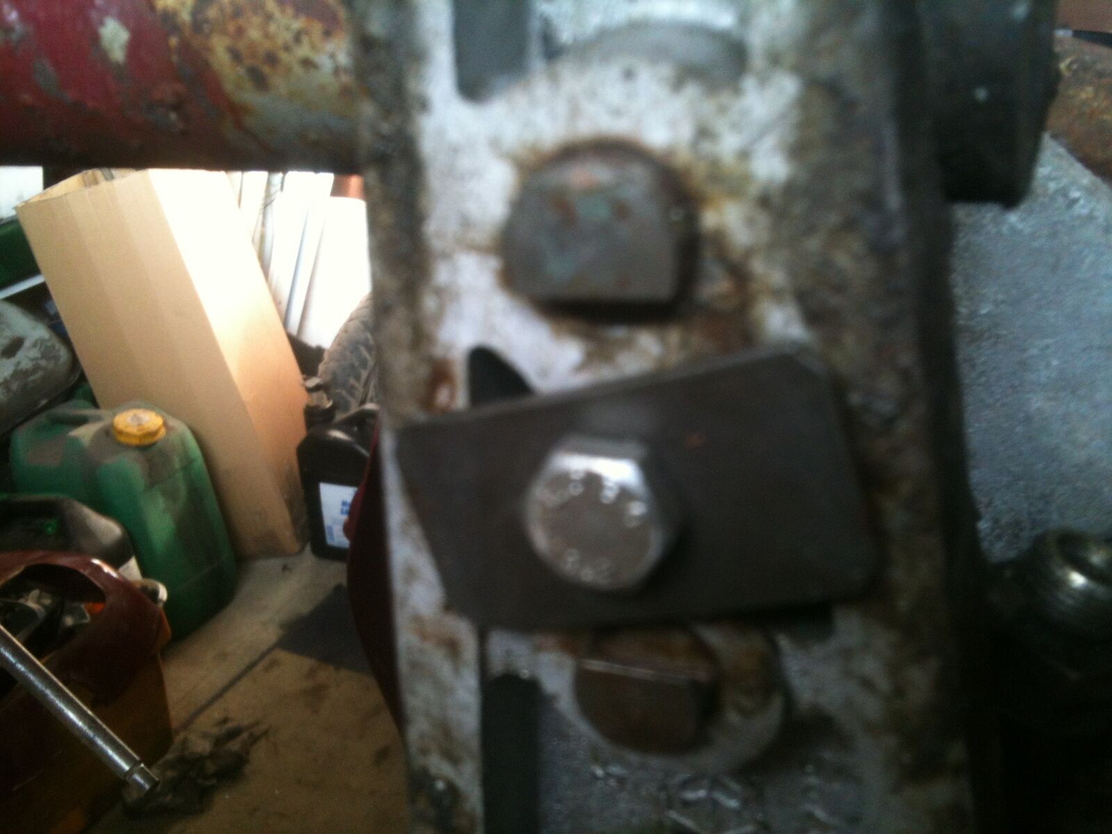

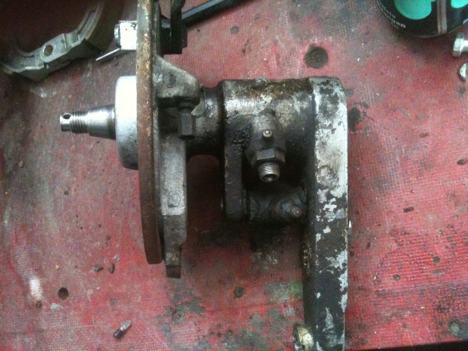

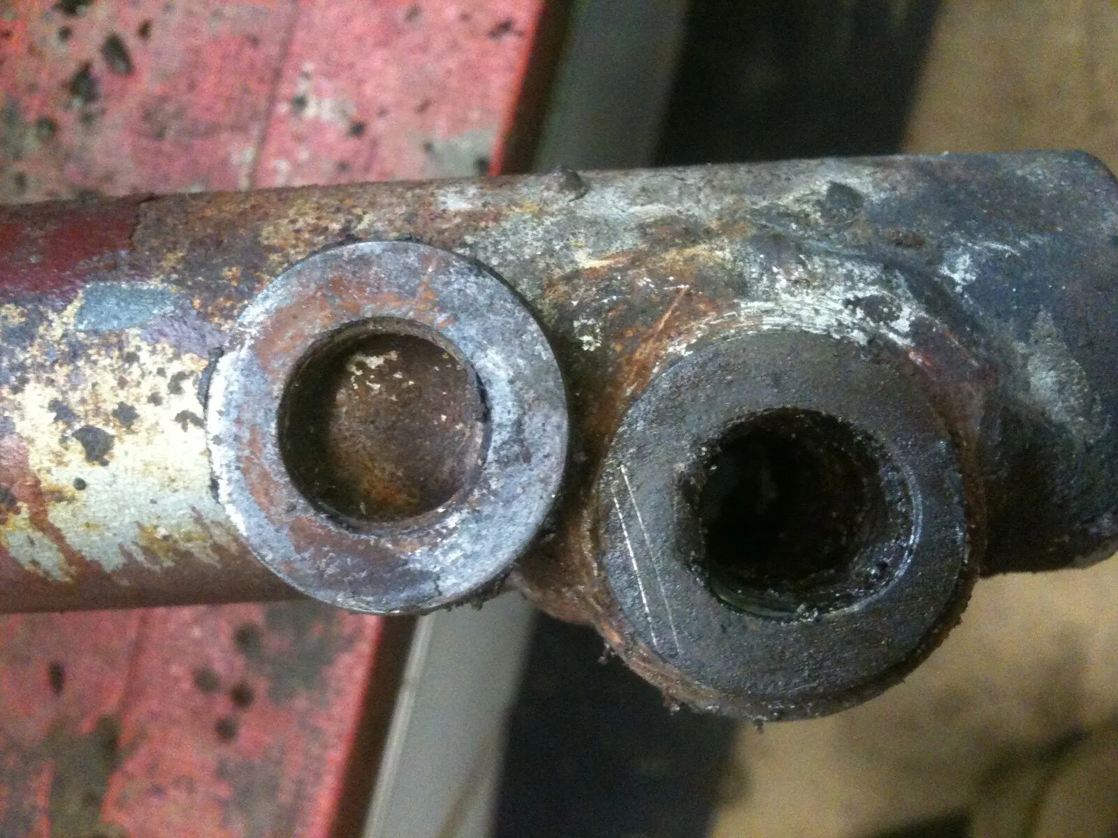

    Heute habe ich schonmal angefangen die gabel zu zerlegen.
    Die hat derbe spiel.
    Plan: komplett zerlegen,glasperlstrahlen,silber kunststoffbeschichten,neu lagern,zusammenbauen.
    Da sie in der firma wo mein bruder arbeitet jetzt auch glasperlstrahlen bekommt er die teile die tage in die hand gedrückt :whistling:
    Morgen gehts weiter.
    Die achse muß morgen raus. Die hat auch etwas spiel.

    Dein Vorhaben mit Strahlen klingt gut! Wenn du die Gabel später wieder zusammenbaust, denke nur daran (machst du aber wahrscheinlich eh), dass überall dort, wo die 2-3 Schmiernippel sind, alles sauber ist auch wieder ordentlich Fett reinkommt.
    Und: Es geht hier weiter! :thumbup:

    Moin!
    hedgebang:
    Viel hilft viel,richtig!? :D
    Und ich wundere mich warum die schwinge spiel hatte 8|
    leicht ausgeschlagen die eine seite
    Muß ja eh alles neu dadrin. Bin schon auf das lager gespannt wie das aussieht. Viel kann ja nicht mehr von über sein

    Alter Falter, das ist ja oval! 8| Wo ist der Vorbesitzer denn damit gefahren? 5x Paris-Dakar? :D Das Lager möchte ich auch mal sehen. Aber du machst das schon. Bin da guter Dinge. ;)

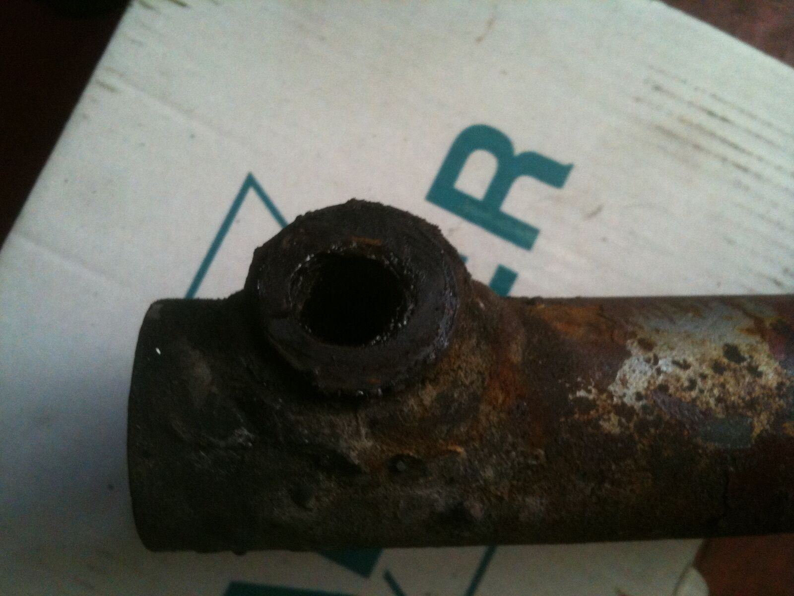

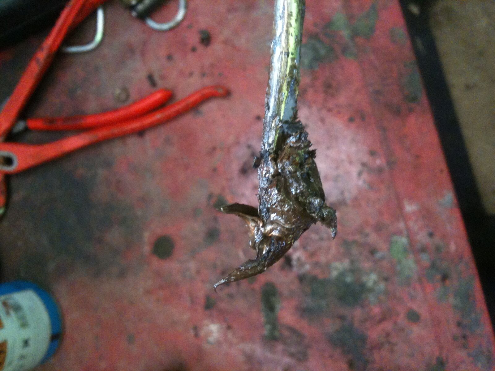

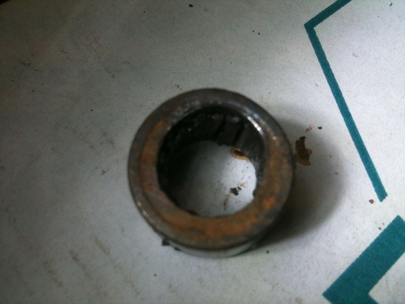

    Moin!

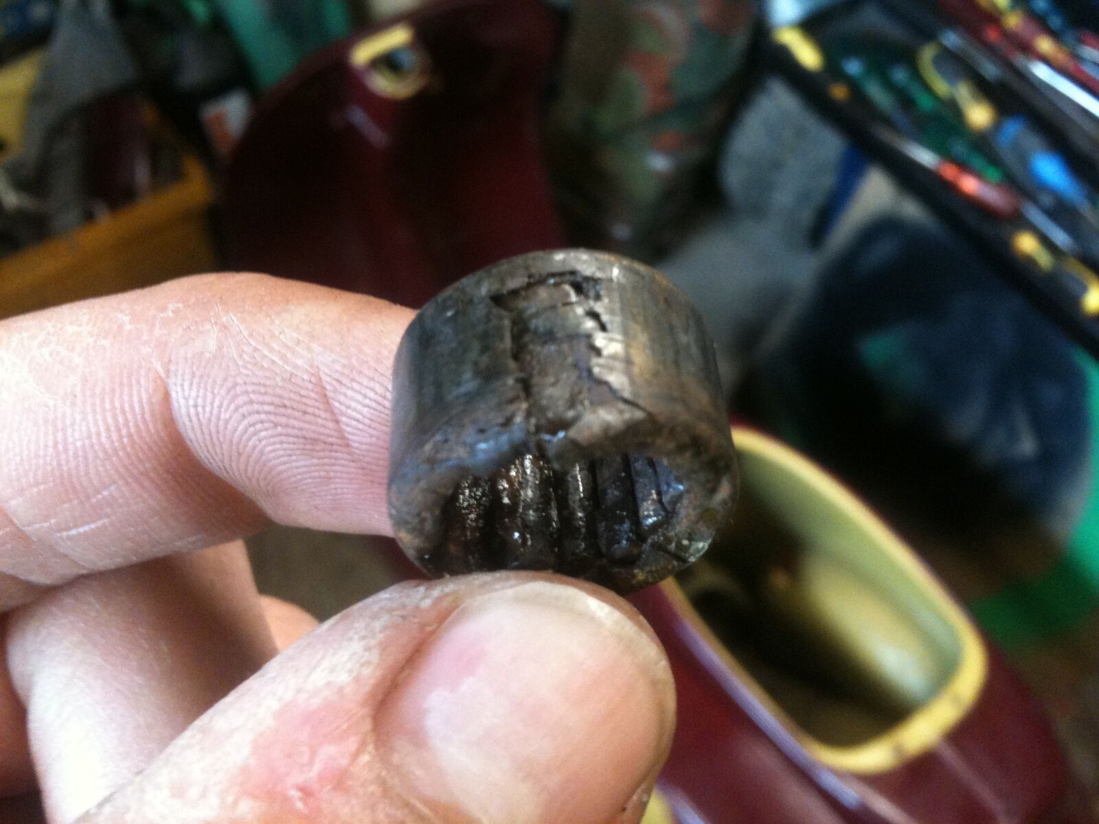

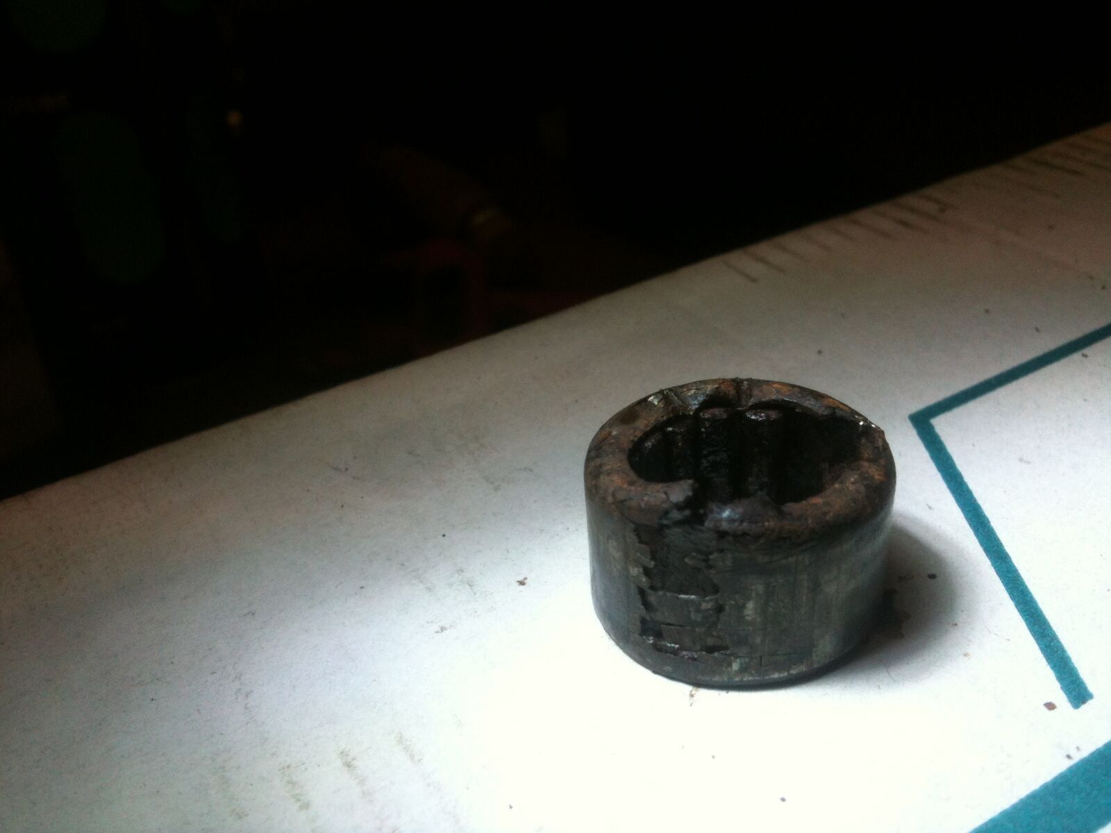

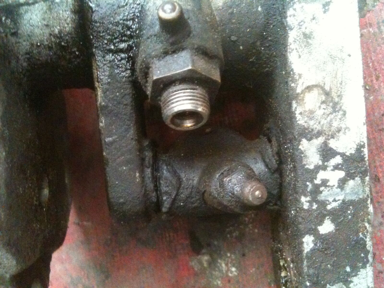

    Die Lager sind draußen.
    Das eine war noch in ordnung das andere,naja,oval.
    Das Fett war mehr Baumharz als Fett.
    Seht selbst

    8| Alter Vatti, watt´n Schmodder!

    Das sind ja mal schöne Teilchen!
    Tauscht du die aus, oder wird nur der Vergaser neu eingestellt?

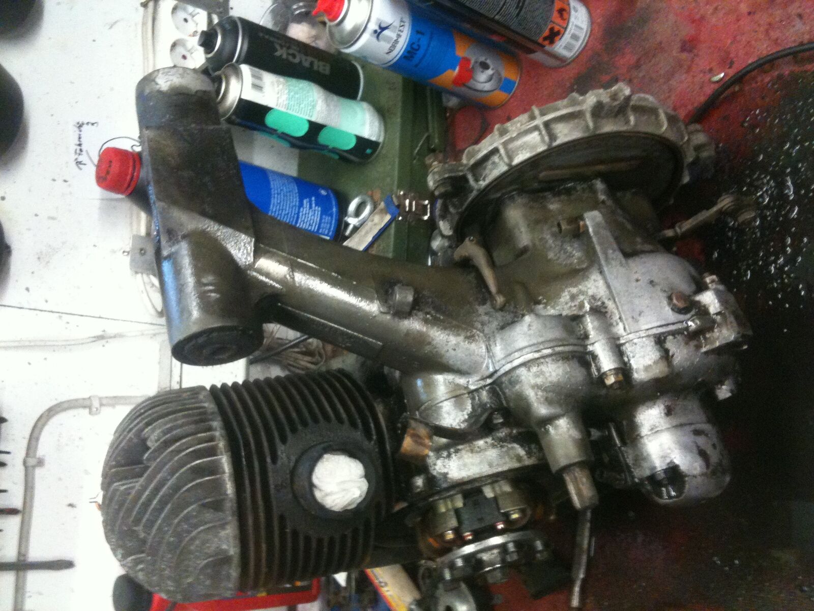

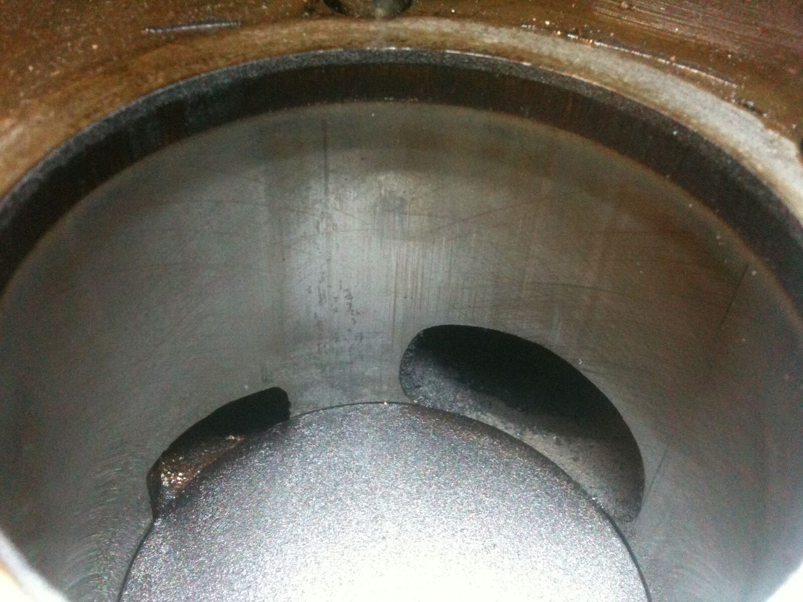

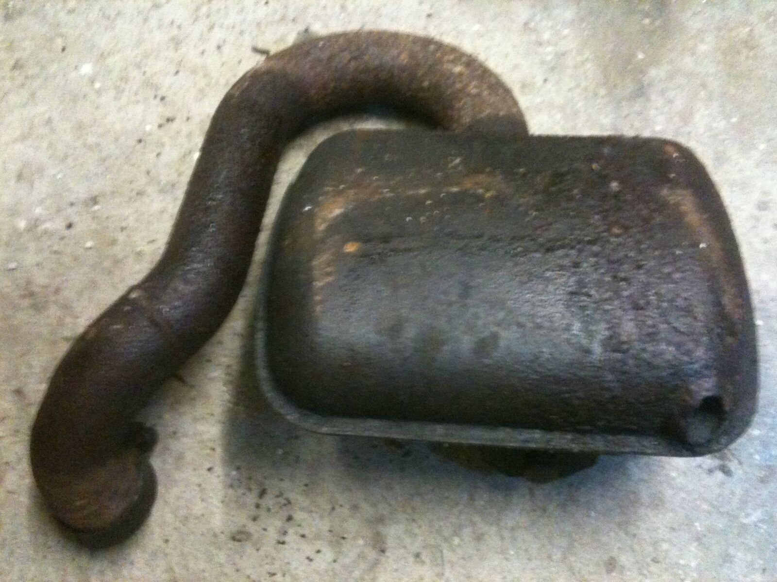

    Hab heute mal den motor etwas von seiner dreckkruste befreit.
    Auspuff ist feddich. Kommt ein sip road drunter,2.0 .

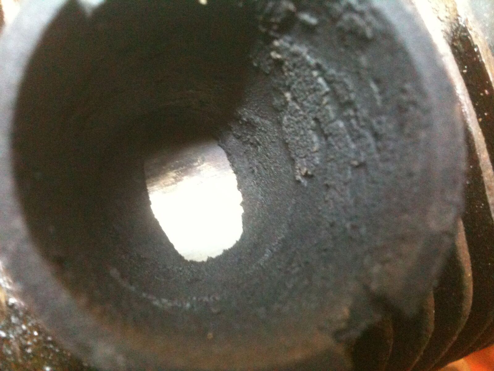

    Im zylinder sieht man noch den creutzschliff.der kolben hat leichte laufspuren.
    Laut vorbesitzer ist da ein neuer zylinder und kolben drauf gekommen. Ein jahr vor stilllegung.
    Mal schauen wie der aussieht wenn der runter ist.

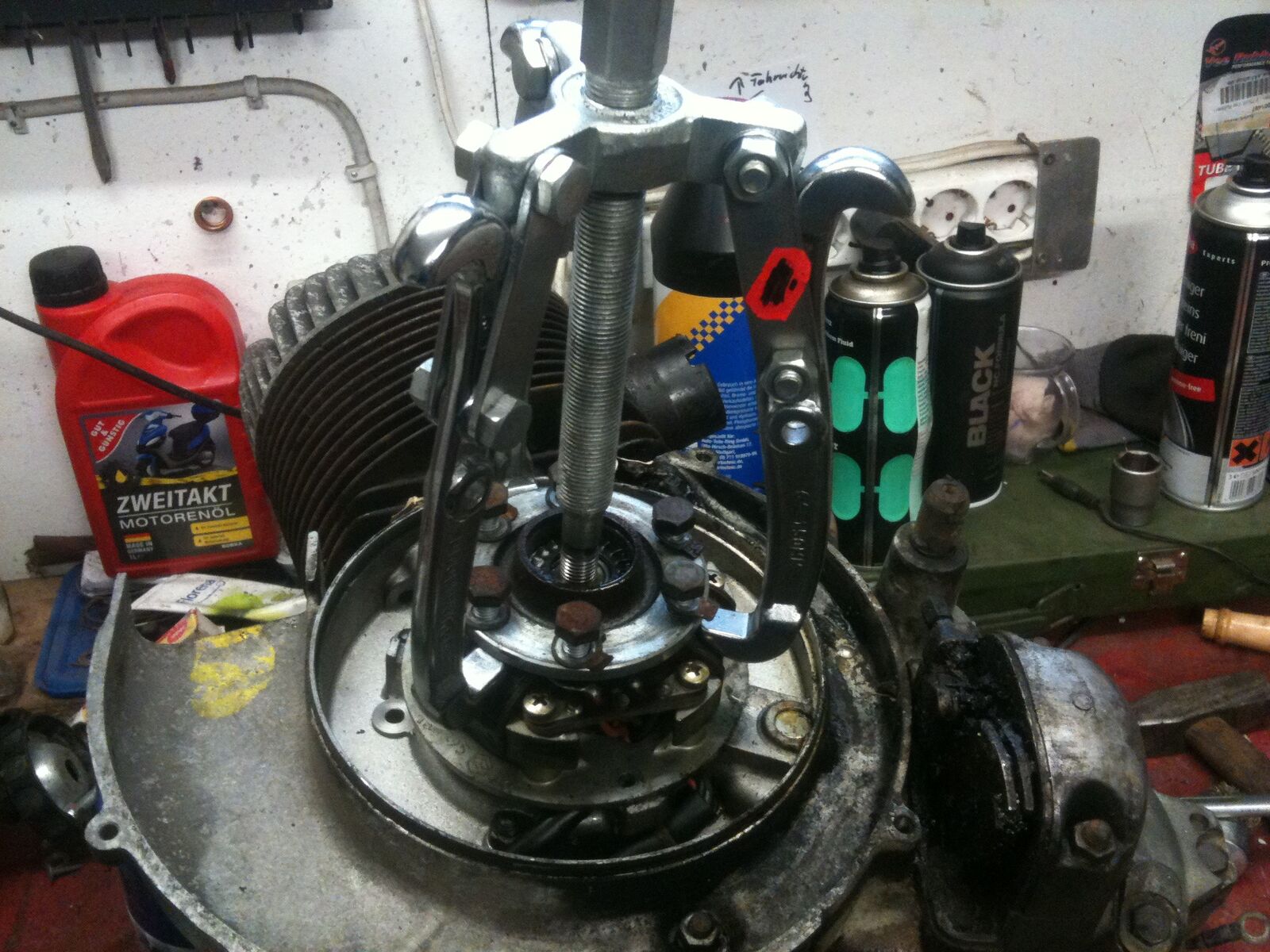

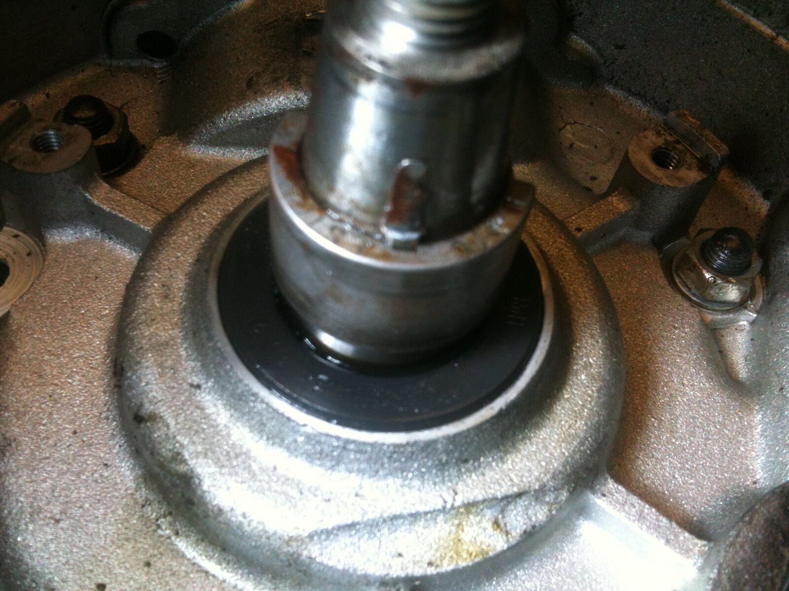

    Wie bekommt man eigentlich die halterung von polrad runter?
    Habs mit nen abzieher versucht und leichtes klopfen am rand. Half nix.
    Gutes zureden auch nicht. Androhung mit schweren schlägen auch nicht. :D
    Hab den abzieher mit etwas zug mal drauf gelassen und rostlöser draf gegeben.
    Mal schauen. Oder gibts da nen trick?

    Hey, der Motor sieht ja schon ganz gut aus! :thumbup:
    Ist das Polrad (oder das, was da bei Dir noch drauf sitzt) so feste druff? Normaler Polradabzieher geht nicht? 8|

    Das sche... Teil will nicht runter.
    Hab nix gefunden wo man nen normalen polradabzieher ansetzen könnte.
    Mal schaun ob der dauerzug und der rostlöser helfen.
    Ich hoffe es...
    haste es schon mit hitze versucht?
    nicht übertrieben sondern nur dezent von ausen

    Moin!
    Ne. Habe ich noch nicht versucht. Wegen der zgp habe ich das noch nicht versucht.
    Wäre der nächste schritt wenn es nicht mit zug runter will

    Moin,
    unter Spannung lassen, mit WD 40 einsprühen und stehen lassen..
    paar Tage. immer wieder wd 40 und leichte klopfer,mit gedult wirds schon kommen

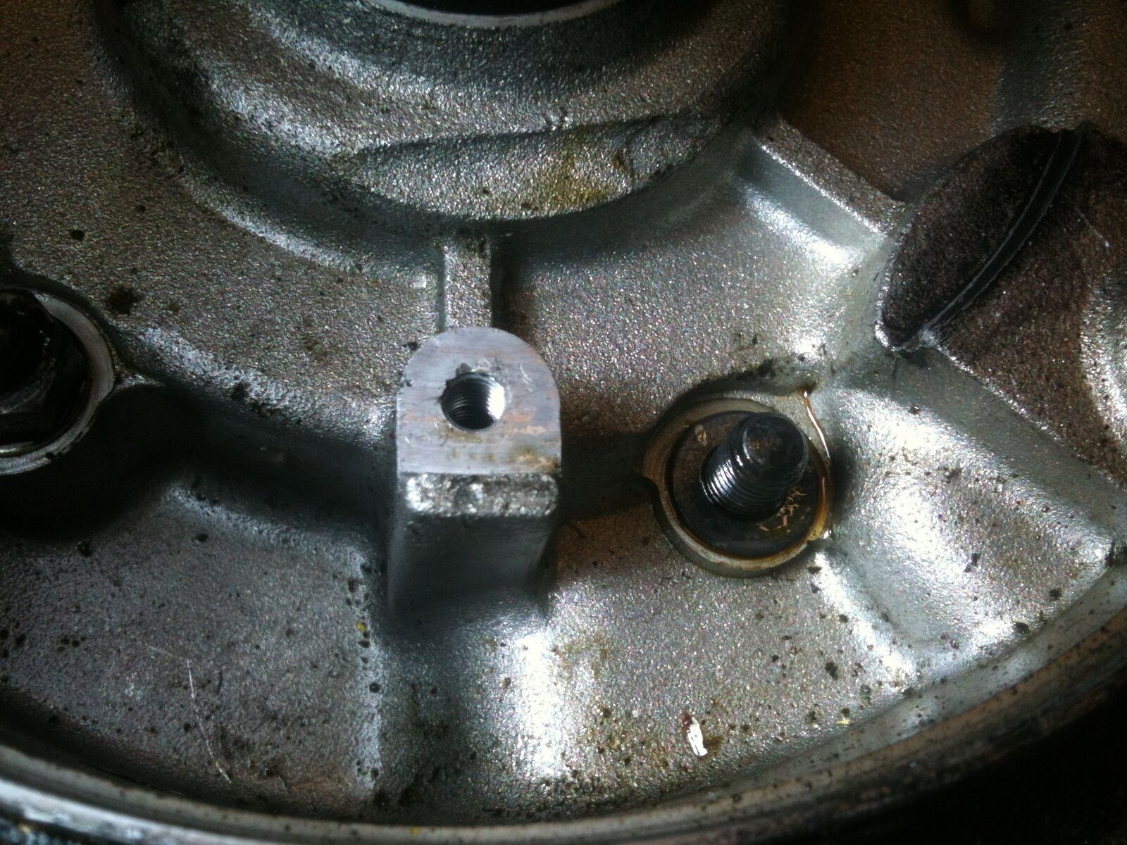

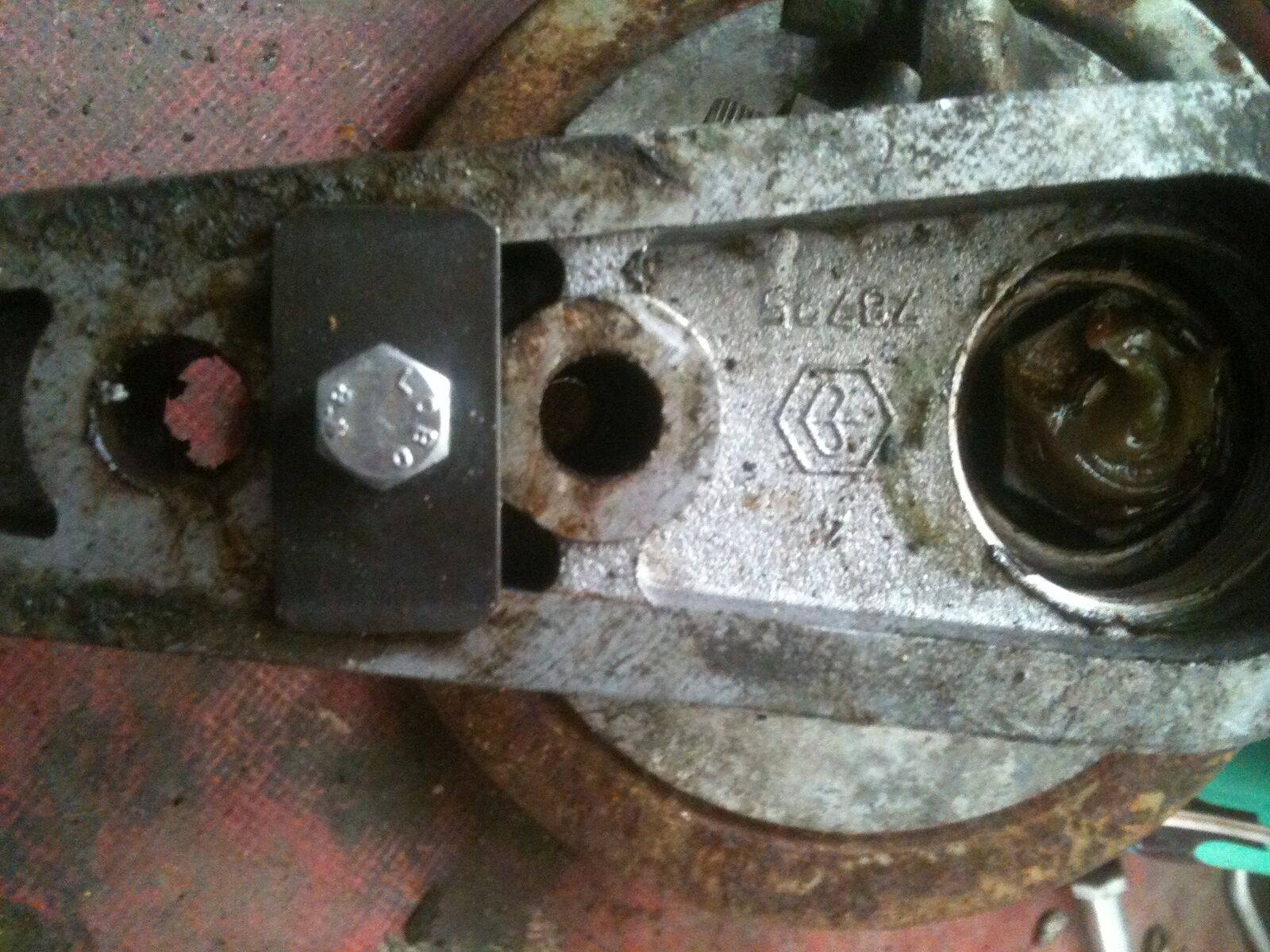

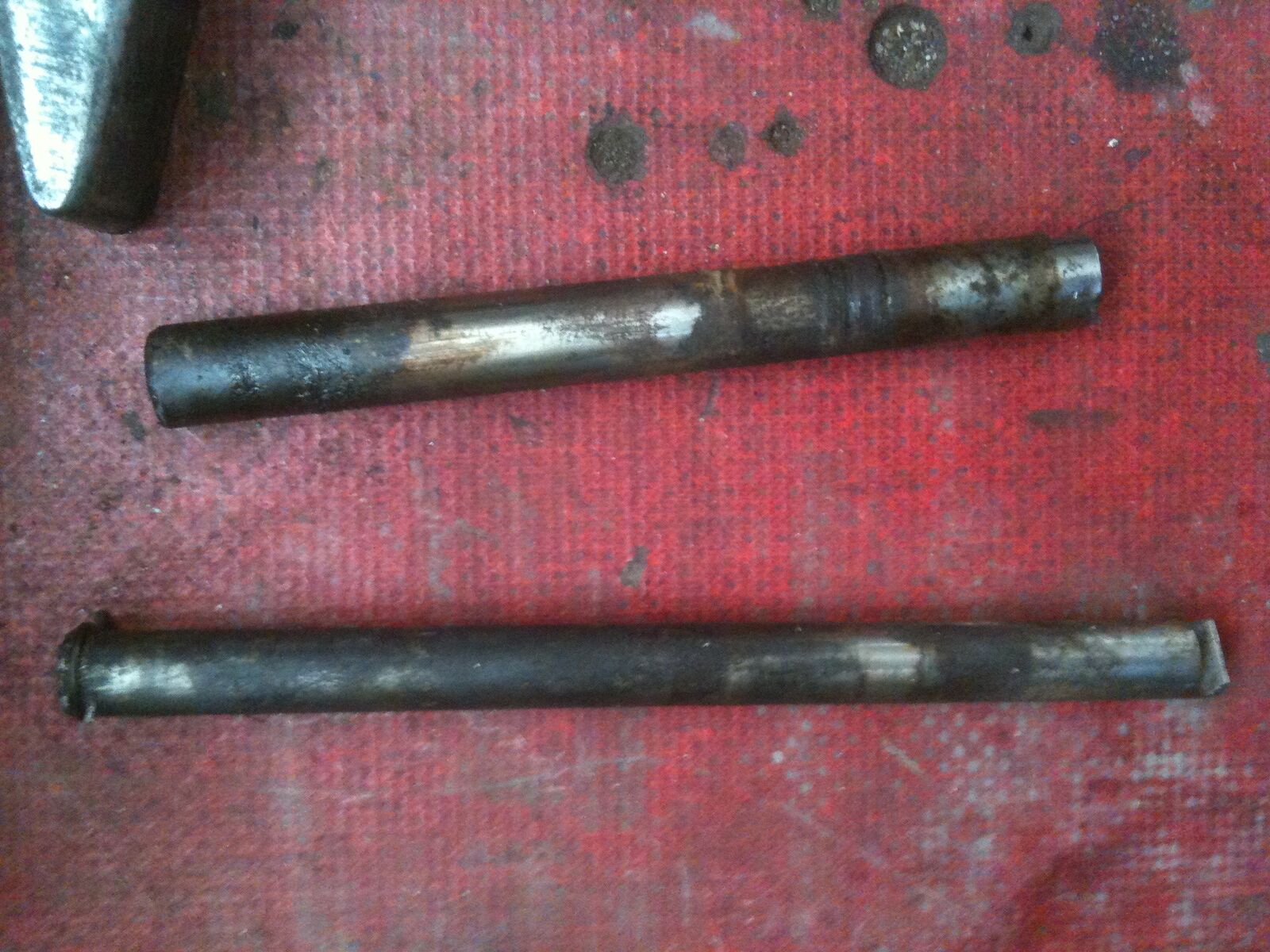

    Ich habe wohl den Grund gefunden warum der letzte Besitzer die Rally 1988 abgemeldet hat.
    Sie lief nicht mehr. Mit abgescherten halbmondkeil geht das ja auch nicht.
    Ne Mutter fehlt auch.
    Und der Zylinder sieht auch noch sehr gut aus. Der ist 1987 neu drauf gekommen.
    Passt wohl.

    wie haste die polradhalterung jetz runtr bekommen?

    Ach ja. Das Polrad. Hab ich vergessen hier zu schreiben. Sorry.
    Klopfen,etwas warm machen und noch etwas mehr den Abzieher anziehen.
    Mit nen knall war es dann runter
    Der Kram flog ca nen halben Meter hoch. Zum Glück hatte ich meinen Kopf nicht dadrüber.
