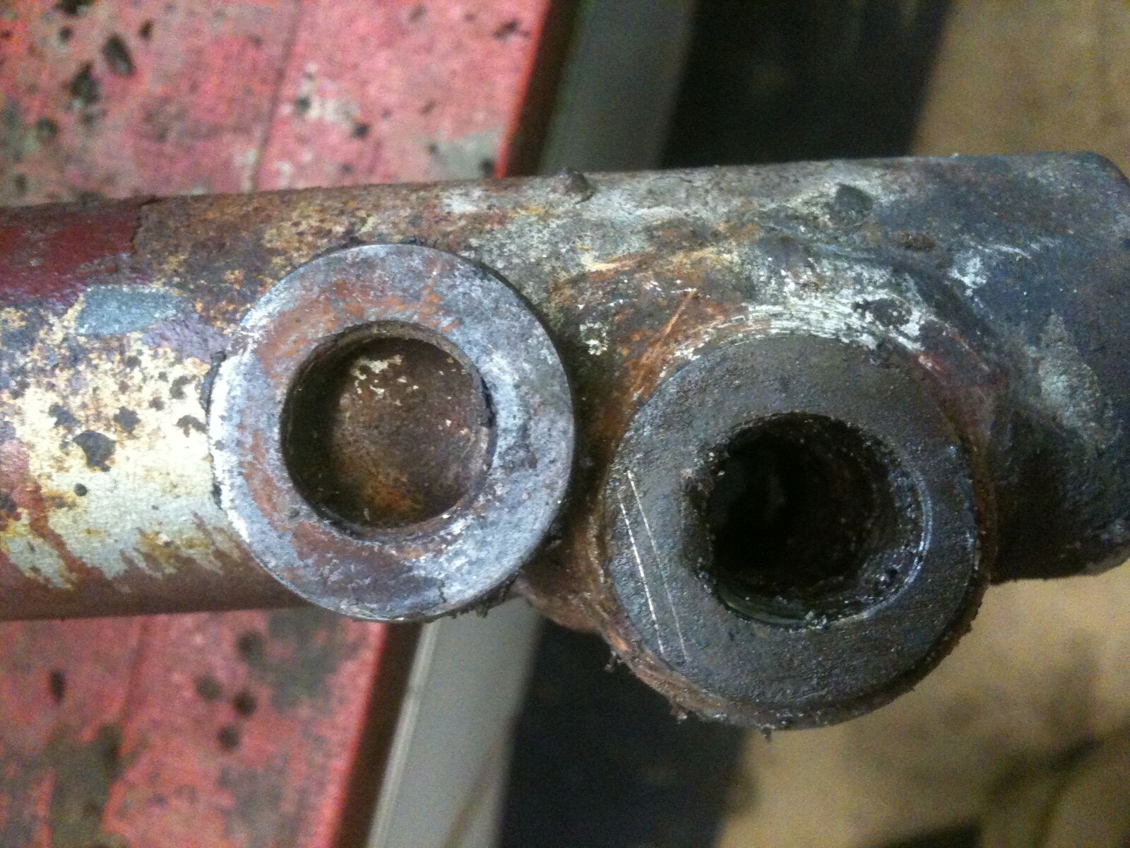

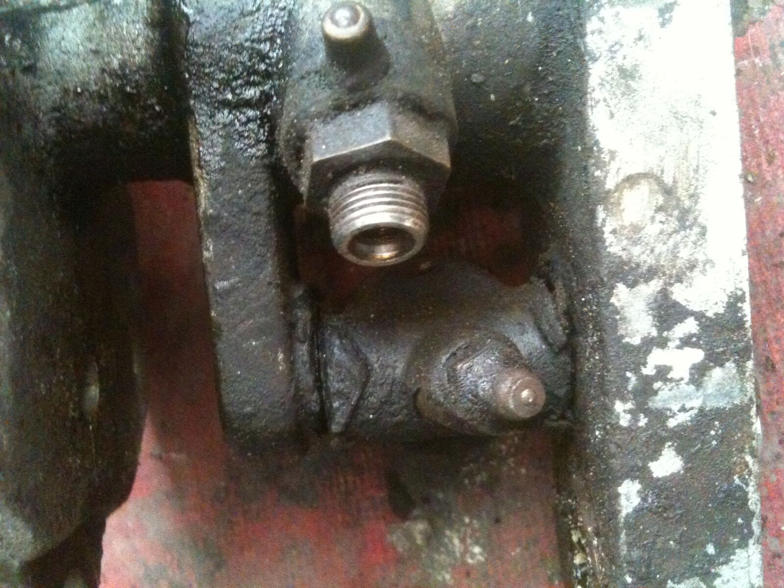

    Moin!
    hedgebang:
    Viel hilft viel,richtig!? :D
    Und ich wundere mich warum die schwinge spiel hatte 8|
    leicht ausgeschlagen die eine seite
    Muß ja eh alles neu dadrin. Bin schon auf das lager gespannt wie das aussieht. Viel kann ja nicht mehr von über sein

    hedgebang:
    Rüüüchtiiisch! Wie beim VO-GD mit der Seife.... :D
    Alter Falter, das ist ja oval! 8| Wo ist der Vorbesitzer denn damit gefahren? 5x Paris-Dakar? :D Das Lager möchte ich auch mal sehen. Aber du machst das schon. Bin da guter Dinge. ;)

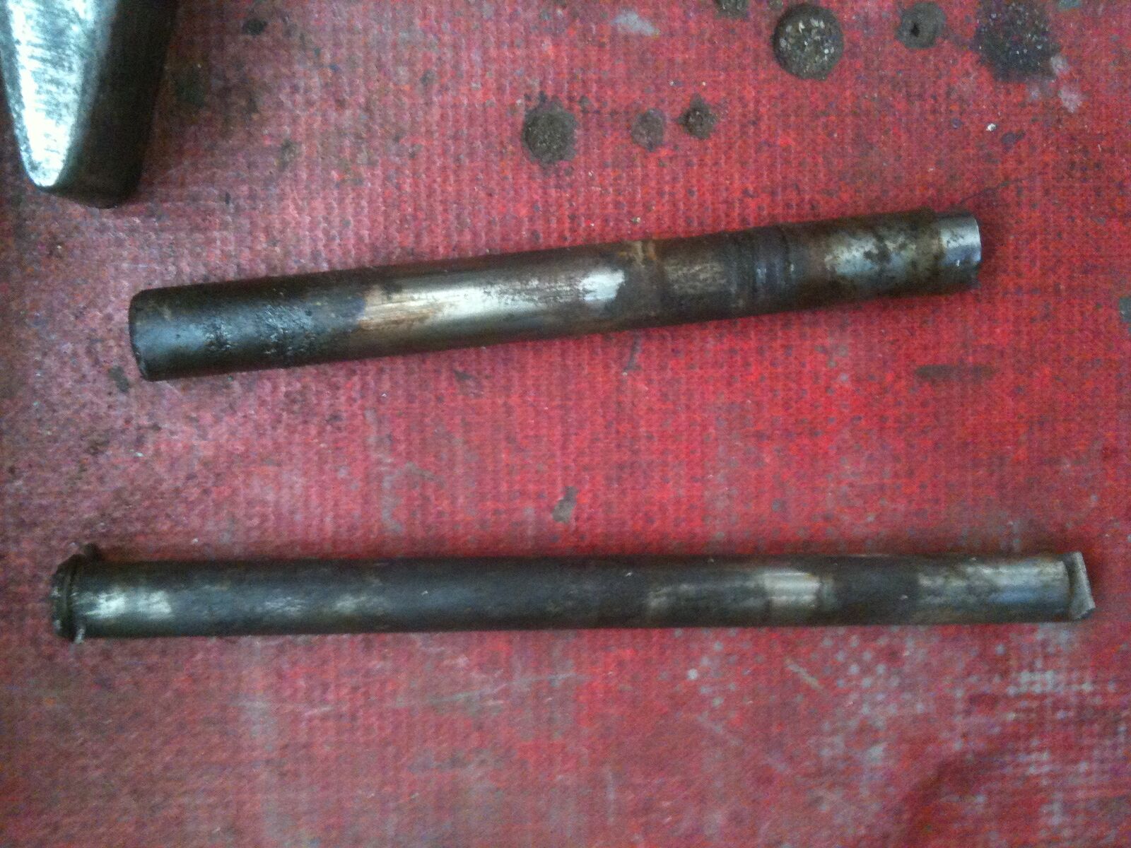

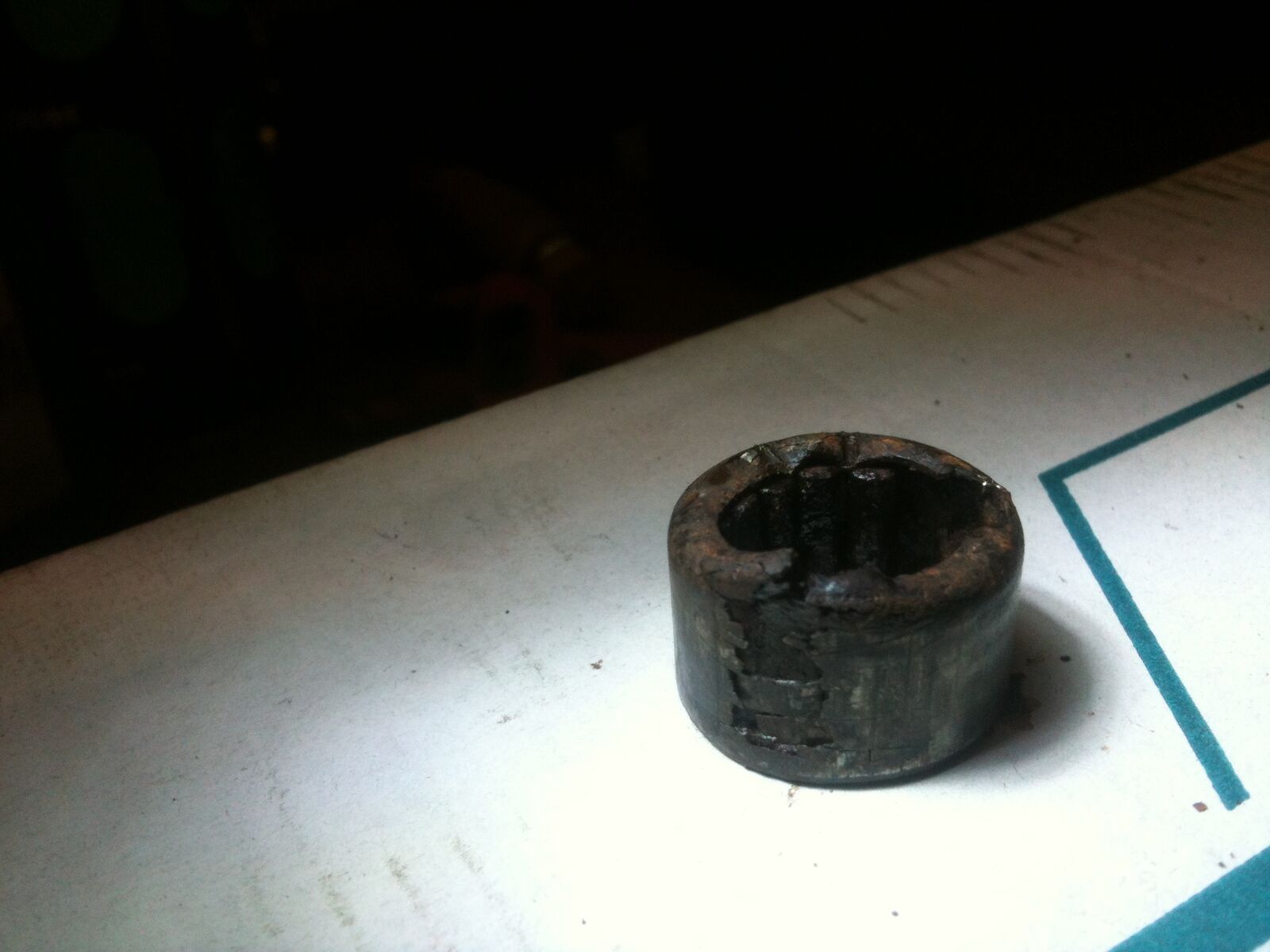

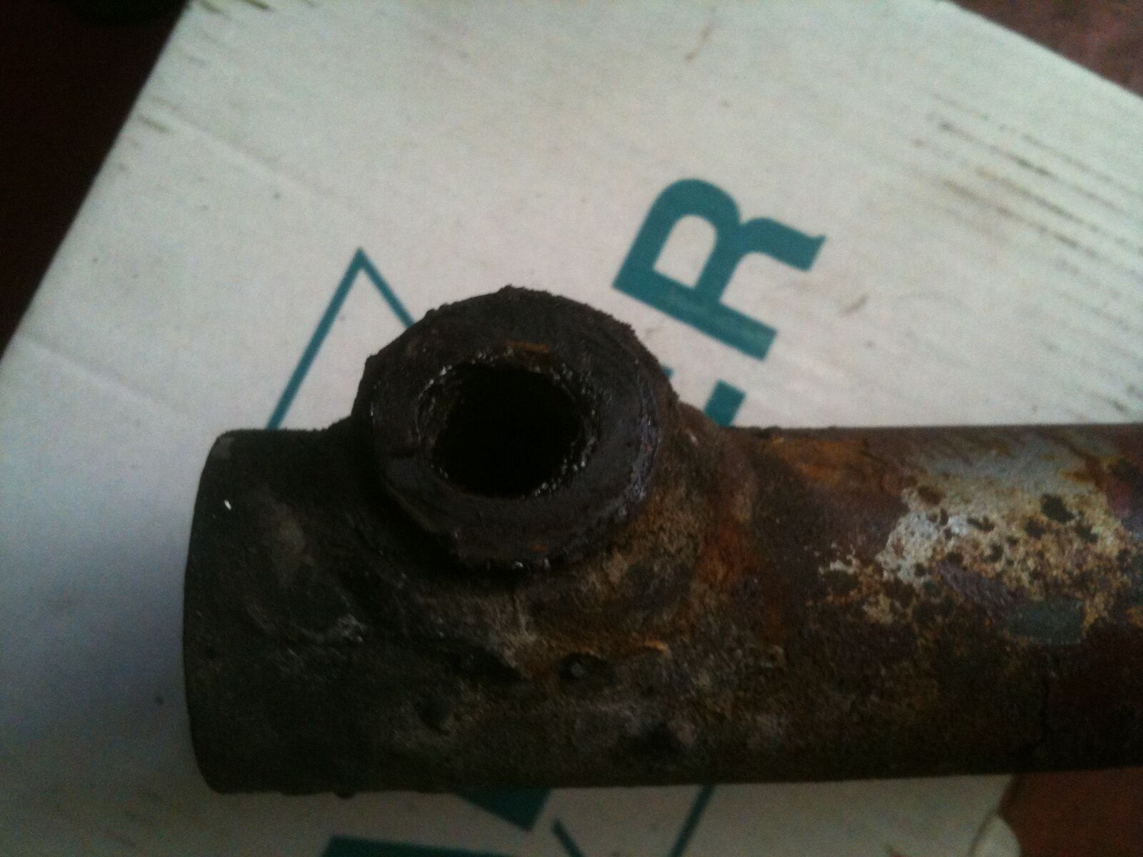

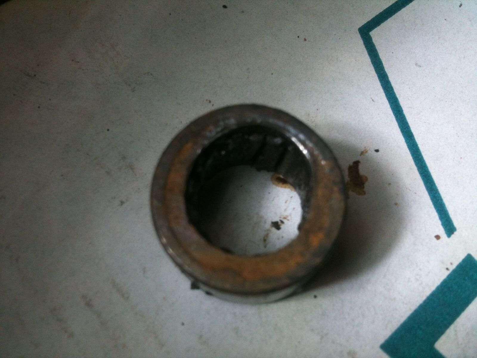

    Moin!

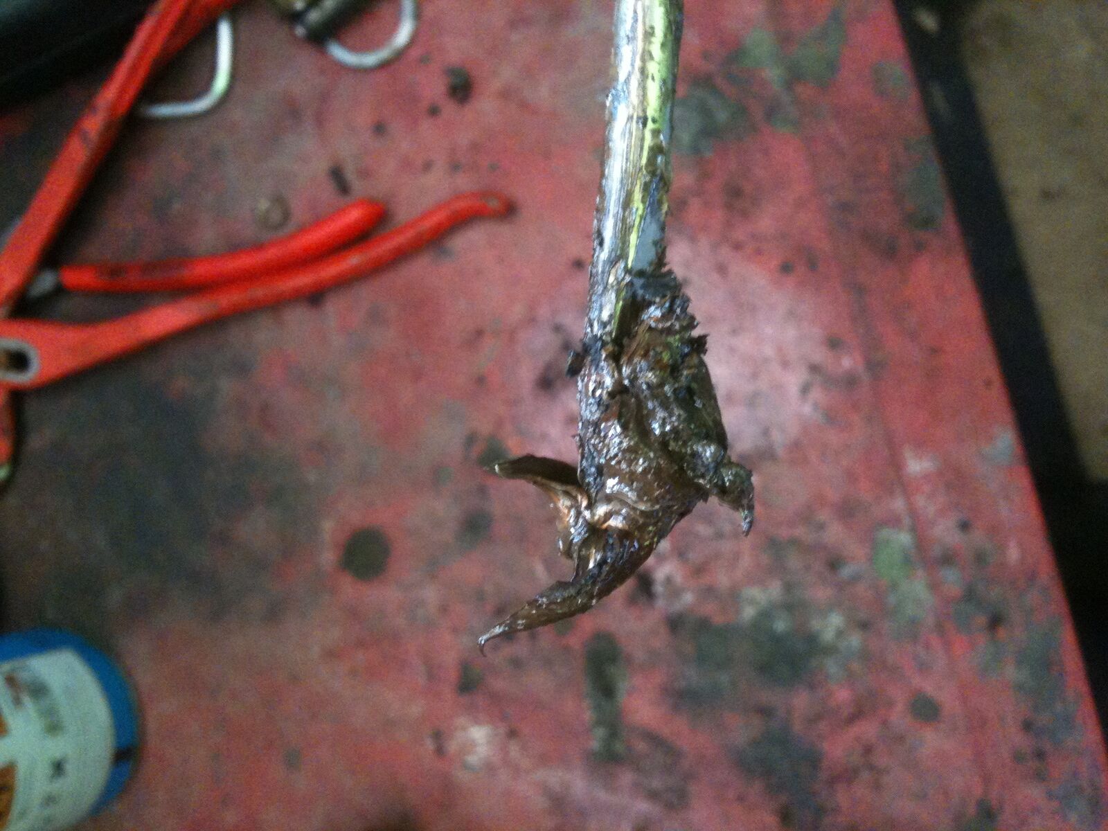

    Die Lager sind draußen.
    Das eine war noch in ordnung das andere,naja,oval.
    Das Fett war mehr Baumharz als Fett.
    Seht selbst

    • November 15, 2013 at 11:58
    • #47
    8| Alter Vatti, watt´n Schmodder!

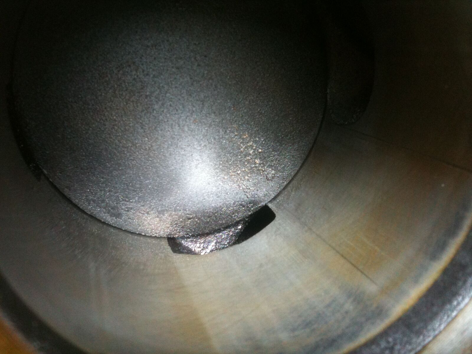

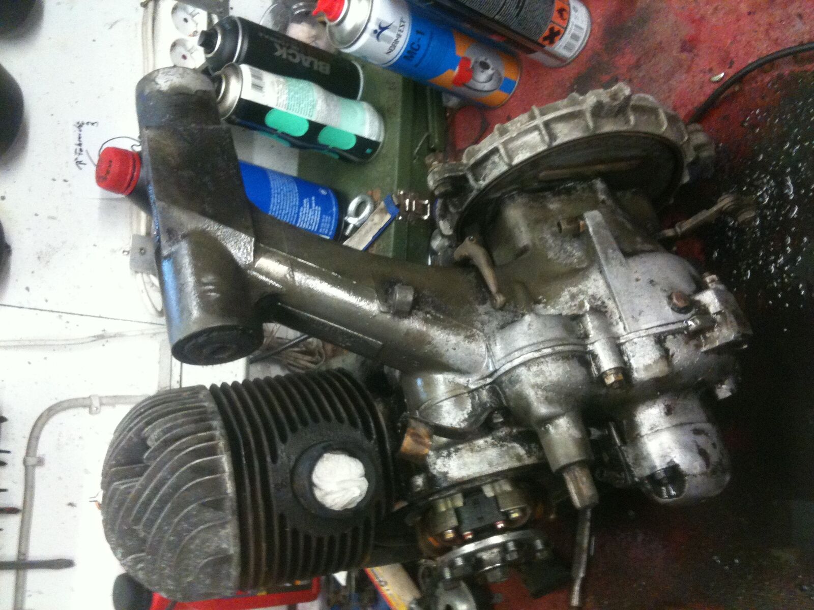

    Hab heute mal den motor etwas von seiner dreckkruste befreit.
    Auspuff ist feddich. Kommt ein sip road drunter,2.0 .

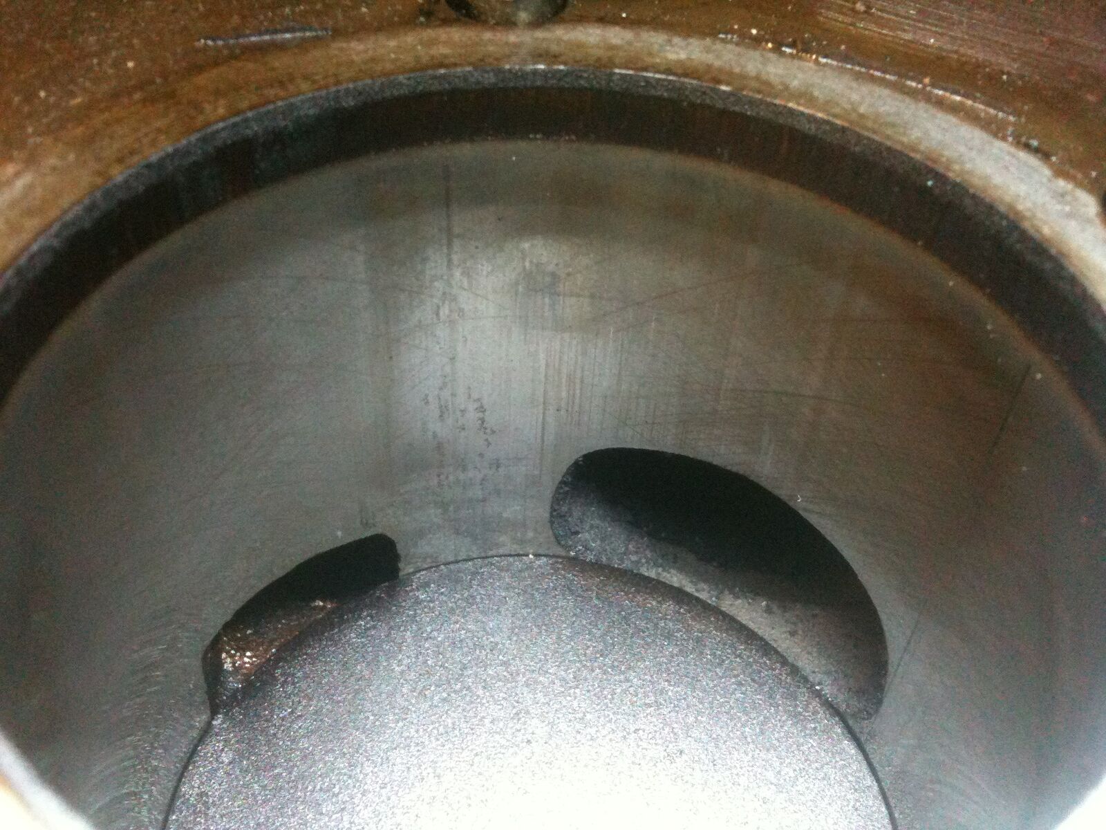

    Im zylinder sieht man noch den creutzschliff.der kolben hat leichte laufspuren.
    Laut vorbesitzer ist da ein neuer zylinder und kolben drauf gekommen. Ein jahr vor stilllegung.
    Mal schauen wie der aussieht wenn der runter ist.
    Wie bekommt man eigentlich die halterung von polrad runter?
    Habs mit nen abzieher versucht und leichtes klopfen am rand. Half nix.
    Gutes zureden auch nicht. Androhung mit schweren schlägen auch nicht. :D
    Hab den abzieher mit etwas zug mal drauf gelassen und rostlöser draf gegeben.
    Mal schauen. Oder gibts da nen trick?
    Gruß Marco

    • November 16, 2013 at 18:51
    • #52
    Hey, der Motor sieht ja schon ganz gut aus! :thumbup:
    Ist das Polrad (oder das, was da bei Dir noch drauf sitzt) so feste druff? Normaler Polradabzieher geht nicht? 8|

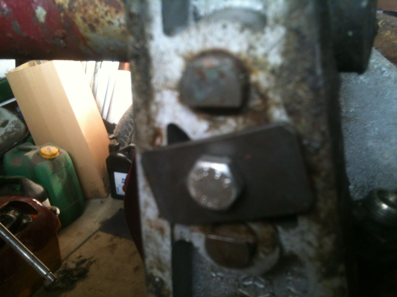

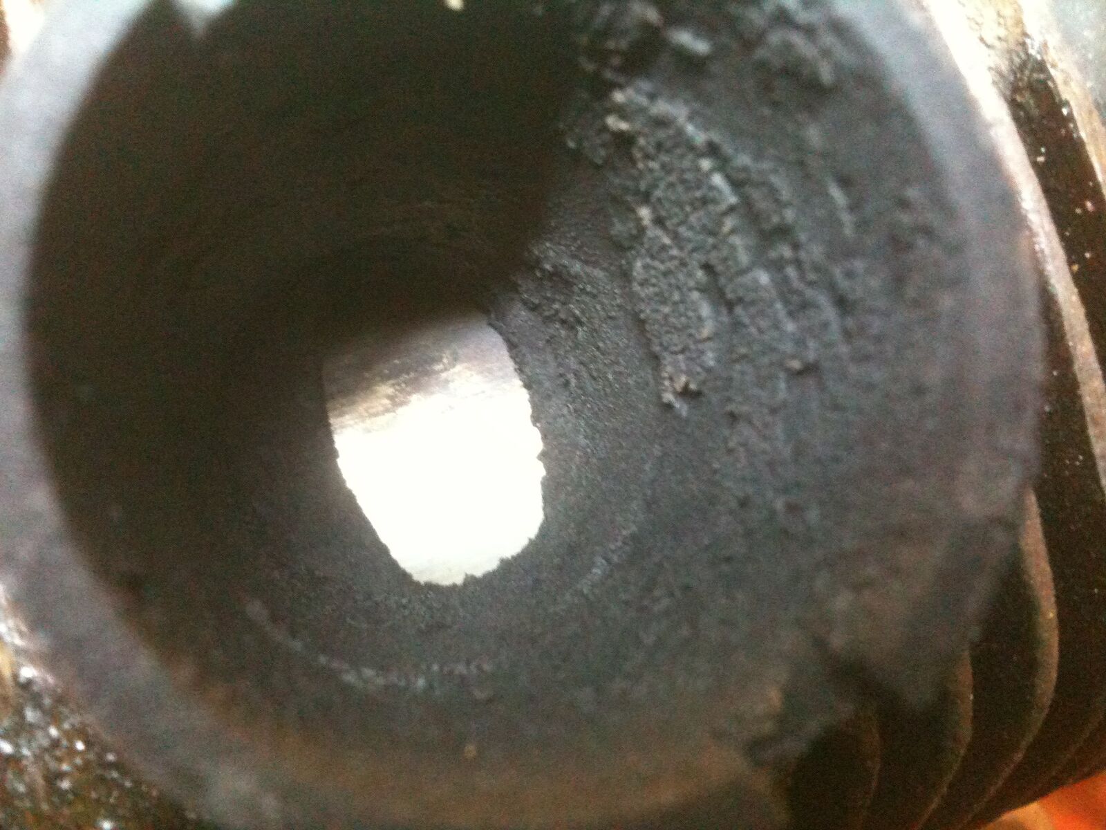

    Moin!

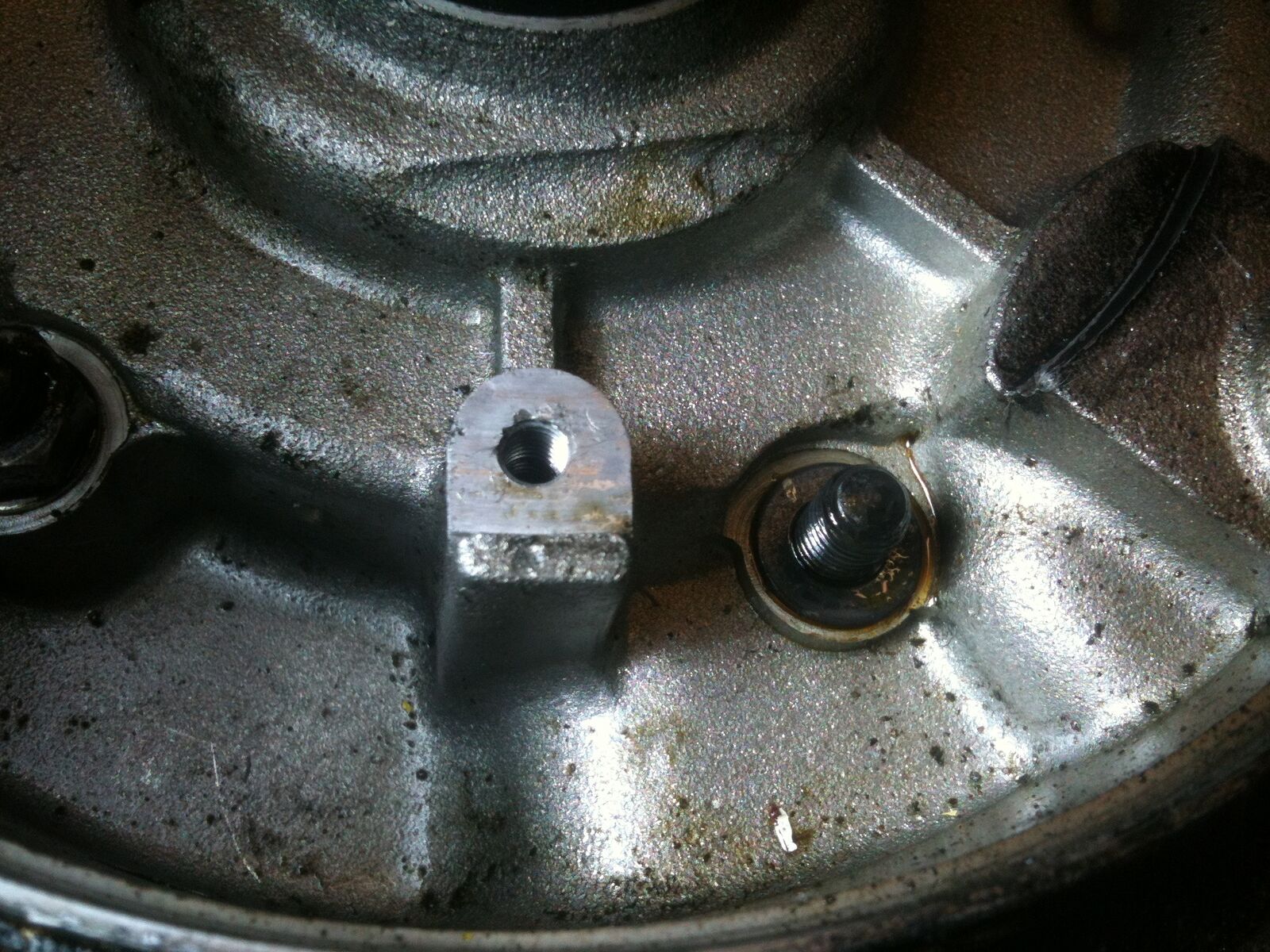

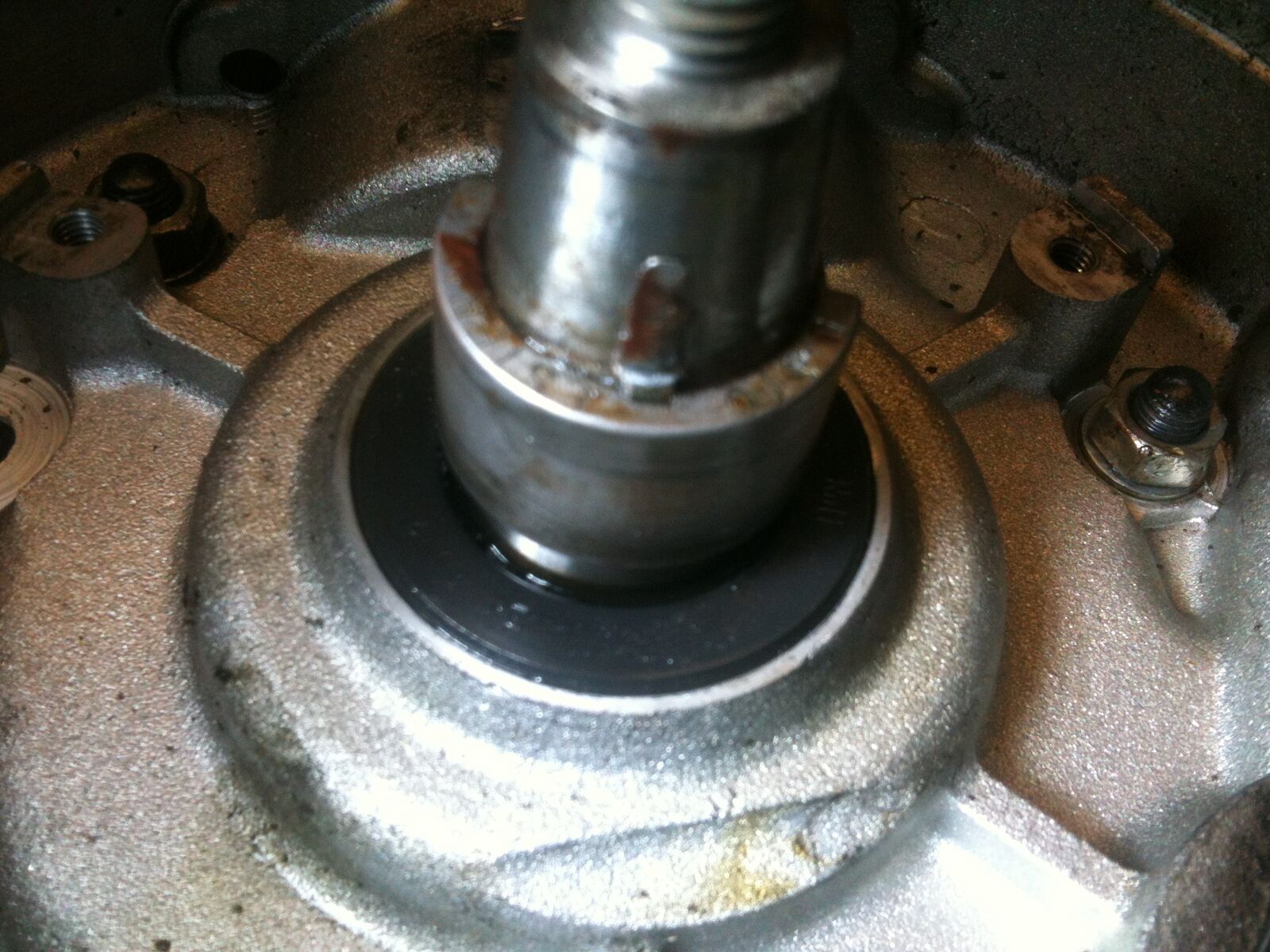

    Ich habe wohl den Grund gefunden warum der letzte Besitzer die Rally 1988 abgemeldet hat.
    Sie lief nicht mehr. Mit abgescherten halbmondkeil geht das ja auch nicht.
    Ne Mutter fehlt auch.
    Und der Zylinder sieht auch noch sehr gut aus. Der ist 1987 neu drauf gekommen.
    Passt wohl.
