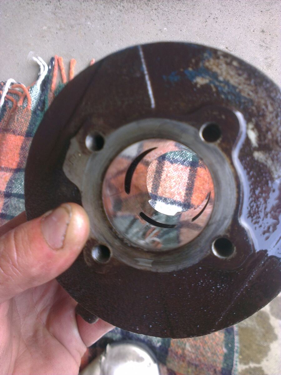

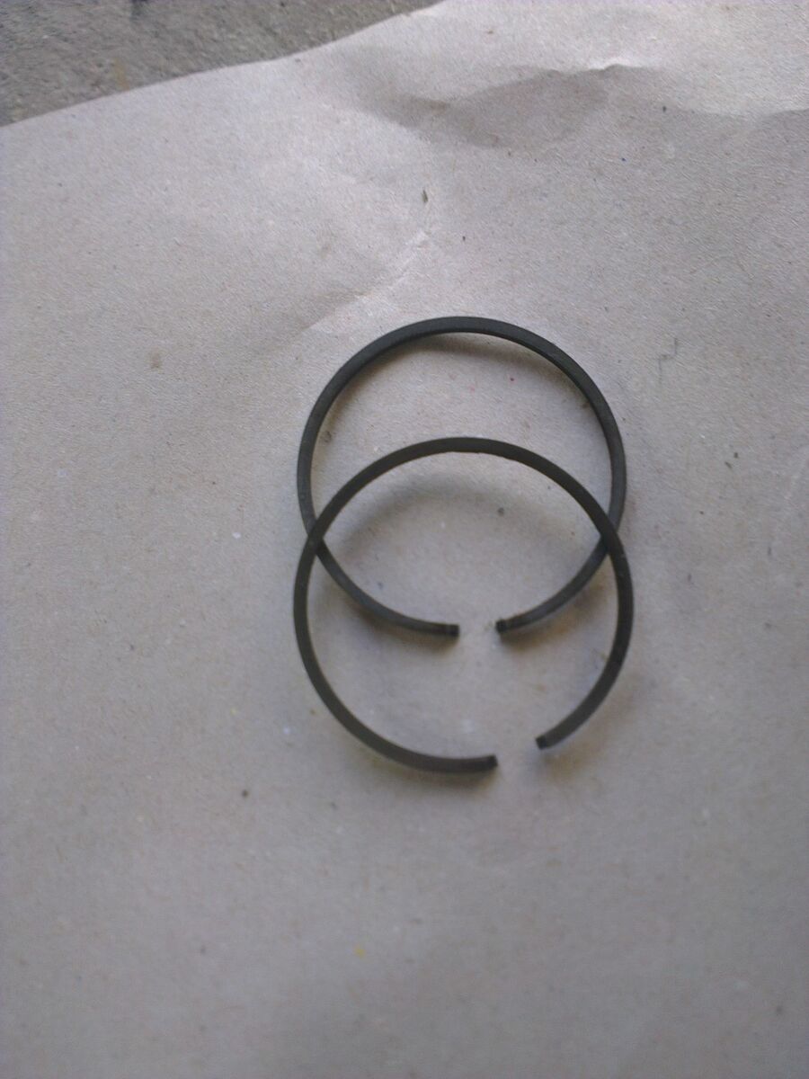

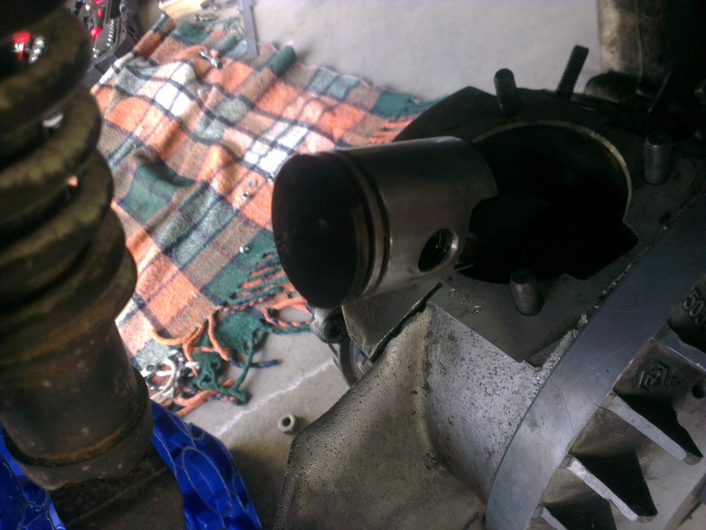

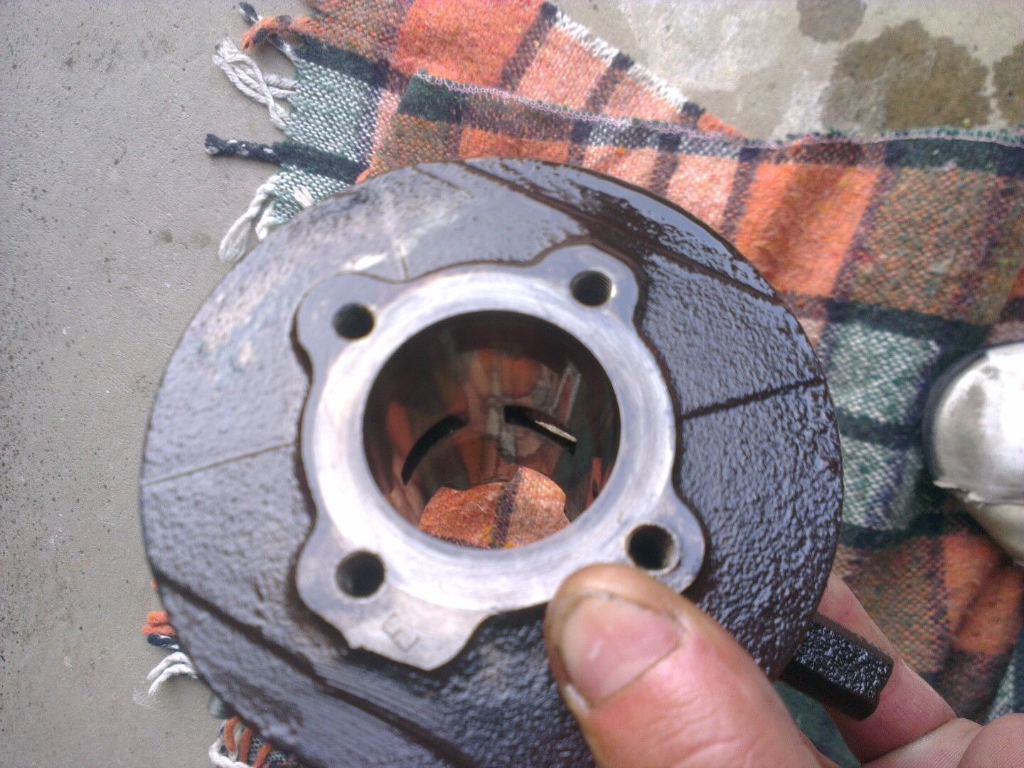

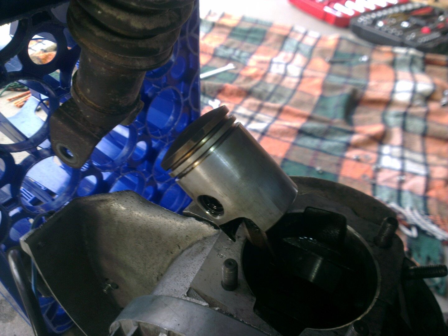

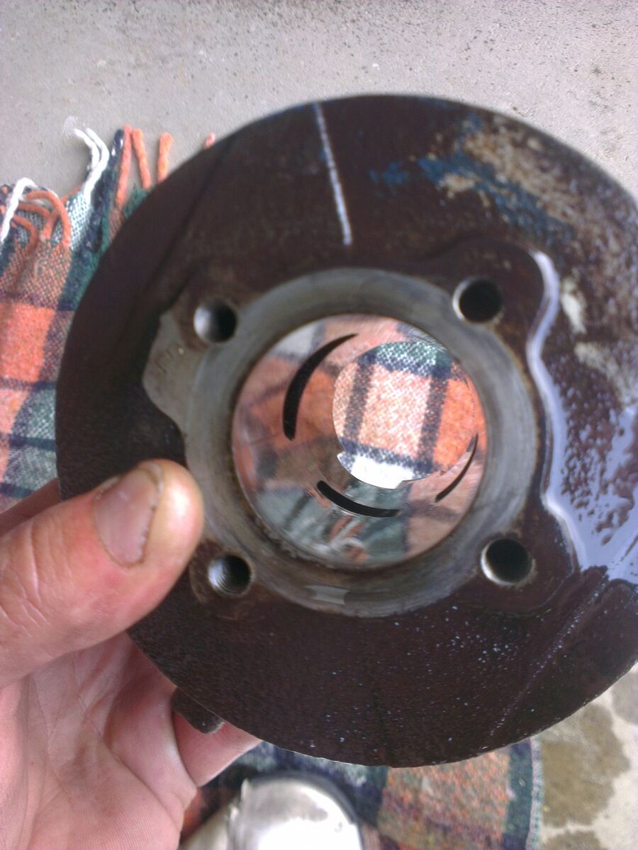

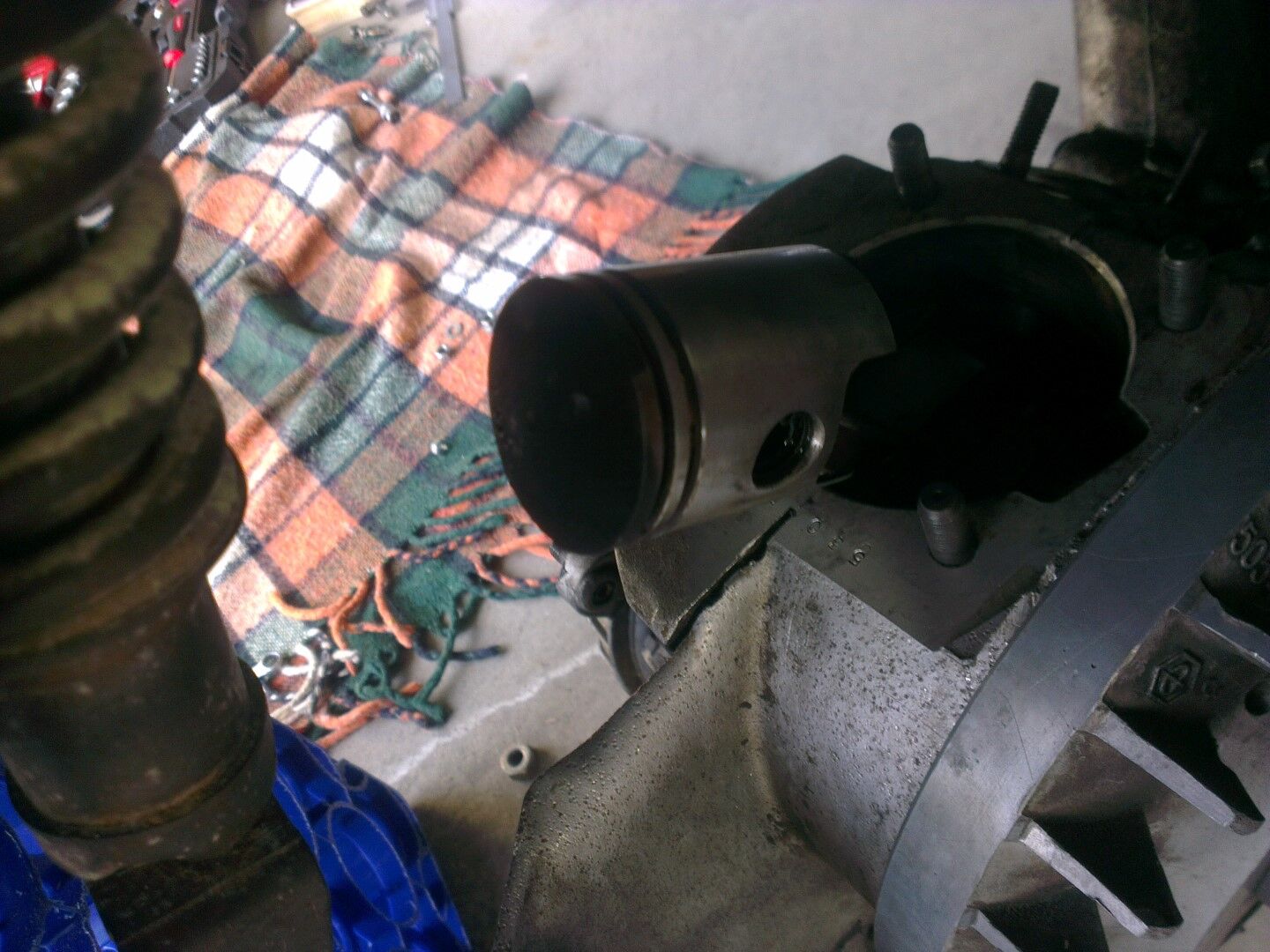

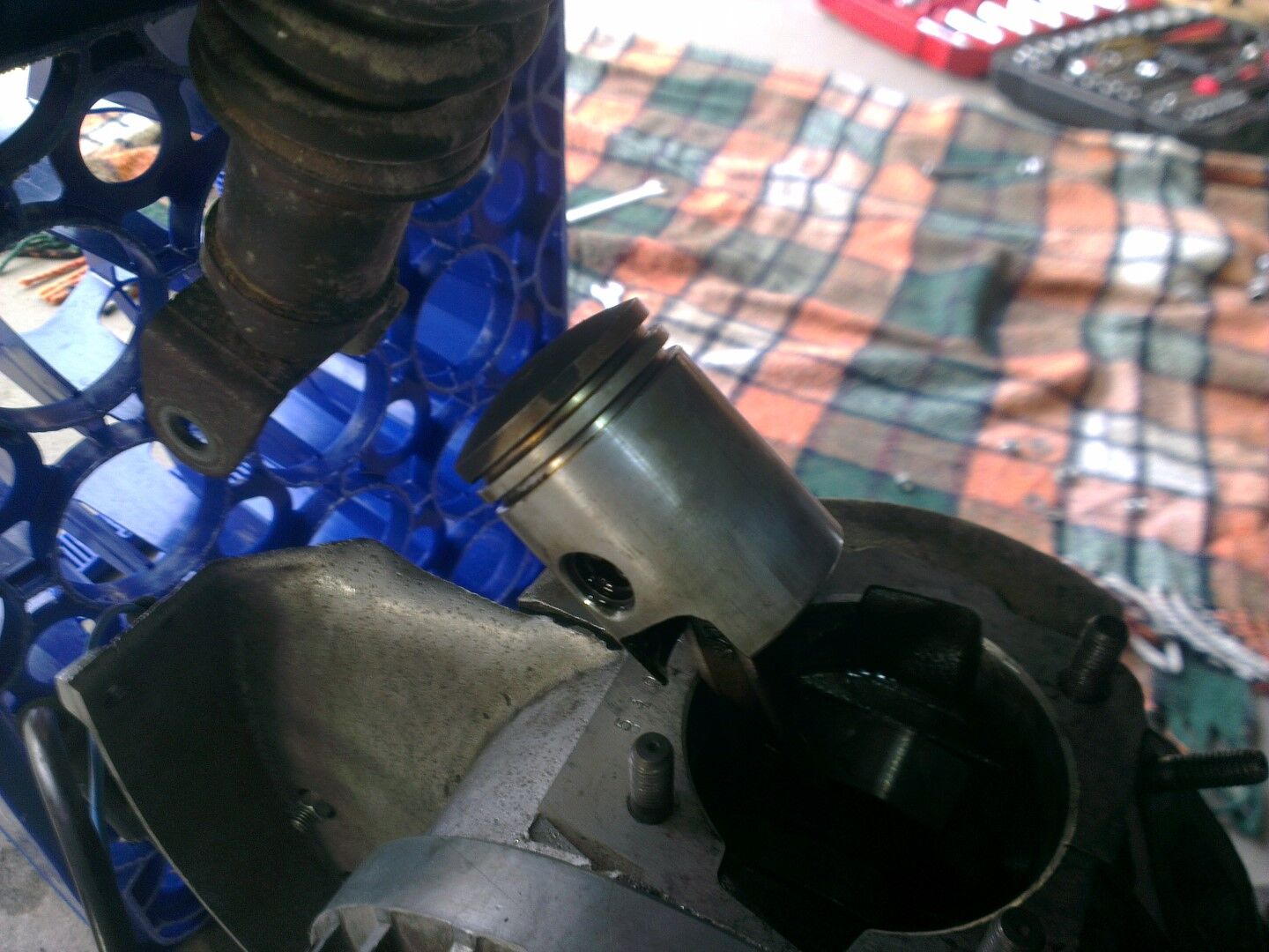

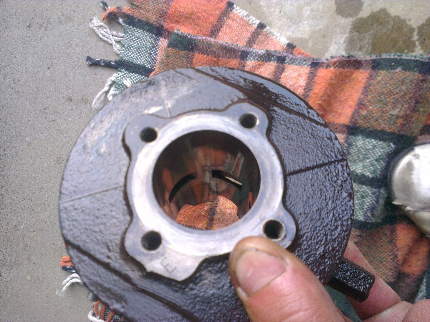

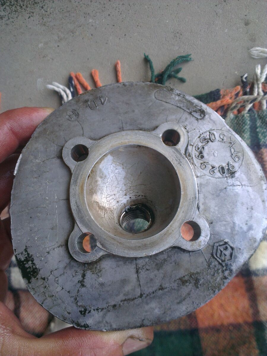

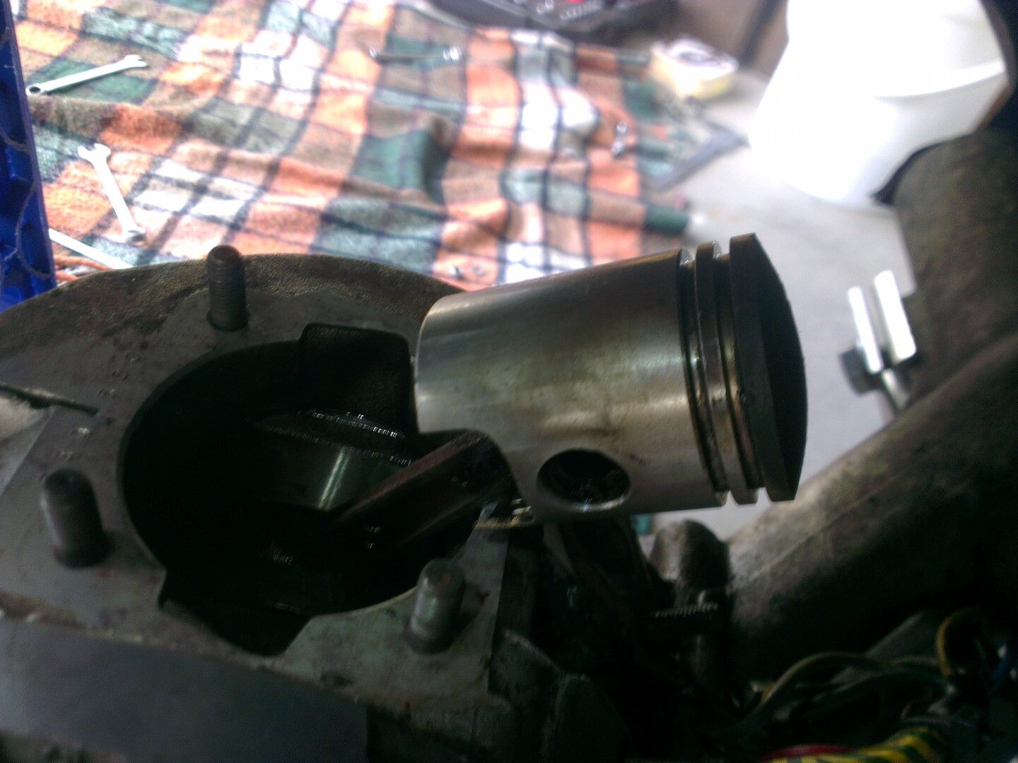

    Also doch endlich mal Motor abgelassen und Zylinderkopf und Zylinder runter.
    Fazit:
    Sehen meiner Meinung nach sehr brauchbar aus, einzig der Kolben hat am Kopf ein paar kleinere/mittlere Macken .

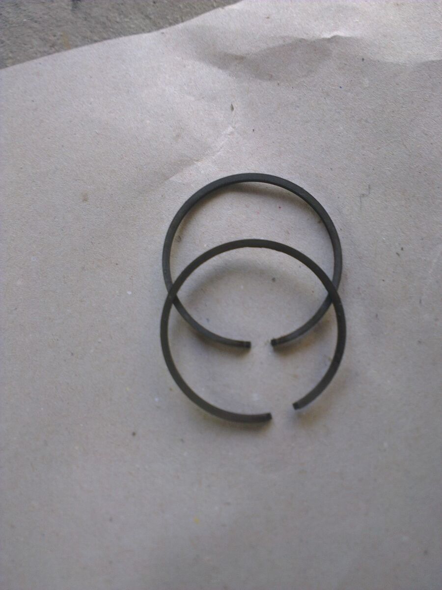

    Kolbenringe sind vollkommen i.O. und leichtgängig.
    Einriebbild im Zylinder sieht ebenfalls sehr sauber aus, paar Kratzer aber nix wildes.

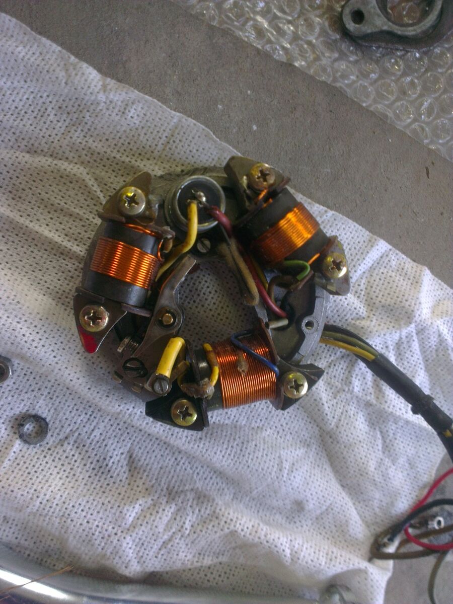

    Zu guter letzt, bleibt also meines erachtens nur die vermaledeite Elektrik!?
    Hab nachdem ich alles wieder zusammen hatte wieder angeschmissen und sie läuft im Standgas weiterhin recht ruhig.
    Wollte abblitzen und da ist mir schon was spanisch vorgekommen.
    Ich DENKE das sie beim Hochdrehen so große Zündaussetzer bekommt das sie es nicht weiter schafft.
    Hab mal ein Video dazu angehängt wo man das recht schön sieht was ich meine.
    (Die Pistole ist von Anfang an Eingeschalten in dem Video)
    Die Frage ist nun was hier wohl verantwortlich dafür ist, sollte es denn so sein?

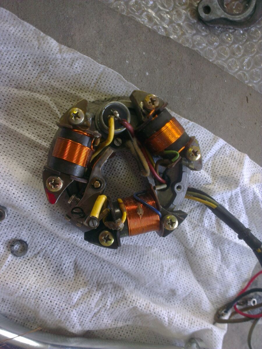

    Gibt es da einen üblichen Verdächtigen (Kondensator in der ZGP scheint schonmal getauscht worden zu sein)
    Der Kontaktabstand ist defintiv auf 0,4mm eingestellt.
    Zündzeitpunkt scheint eingestellt worden zu sein (Schwarze Markierungen im Video), allerdings habe ich selbst noch nicht kontrolliert ob das wirklich so passt.
    Foto der ZGP hab ich ebenfalls mal angehängt!

    Also bevor ich mir die ganze Arbeit mit Motor ausbauen gemacht hätte, hätte ich nach dem abblitzen lieber für 6 Euro einfach mal den kondensator gewechselt bzw. Den zzp wirklich überprüft.;) bei mir wars genau das gleiche fehlerbild, und es war der kondensator. Hab mir mit diesen Riesen reparaturaktionen teils auch schon neue Fehler selbst reingebaut :)
    Lief sie denn jemals richtig? Die Elektrik sieht ja teilweise doch ein kleines bisschen gefrickelt aus.

    Ja die Elektrik ist in der Tat ein Stückwerk!
    Lampe funktioniert auch nicht gescheit, hab hier aber noch nen kompletten Kabelbaum. Das wollte ich ich ebenfalls gleich mitmachen.
    Fehler einbauen passiert Gott sei dank relativ selten.
    Also, werde ich mir mal nen neuen Kondi und nen neuen Unterbrecher gleich mitordern.
    Frage: Wieso haben die Kondensatoren im Katalog zb. alle nur 1x Kontakt ? Wird da wie bei mir das Rote und die gelben Kabel dann einfach zusammen gelötet?

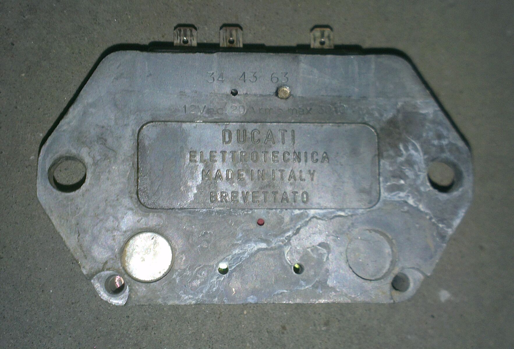

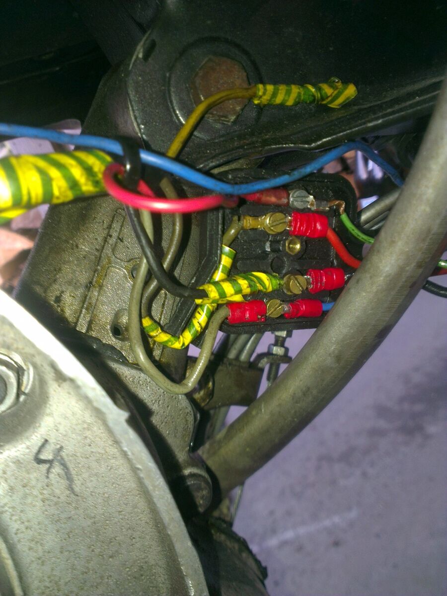

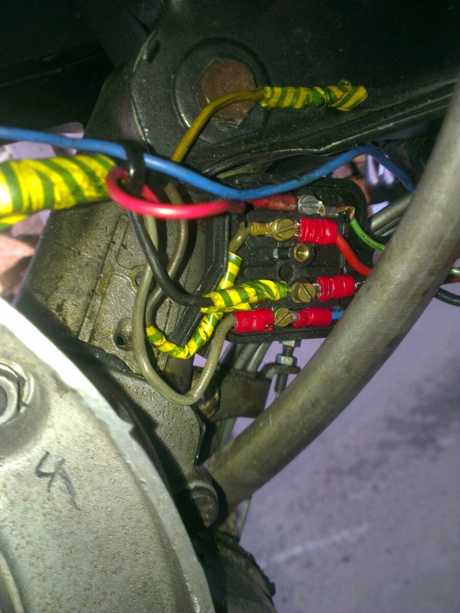

    JETZT hab ich heute beim Kabelbaum erneuern was faszinierendes festgestellt, und brauch da eure Hilfe.
    Und zwar habe ich laut ABE eine Vespa 50N Special V5B3T.
    Deutsches Modell mit Lenkerendenblinkern. So gehe ich mal davon aus...
    Fakt ist ich habe überhaupt keine Blinker montiert.

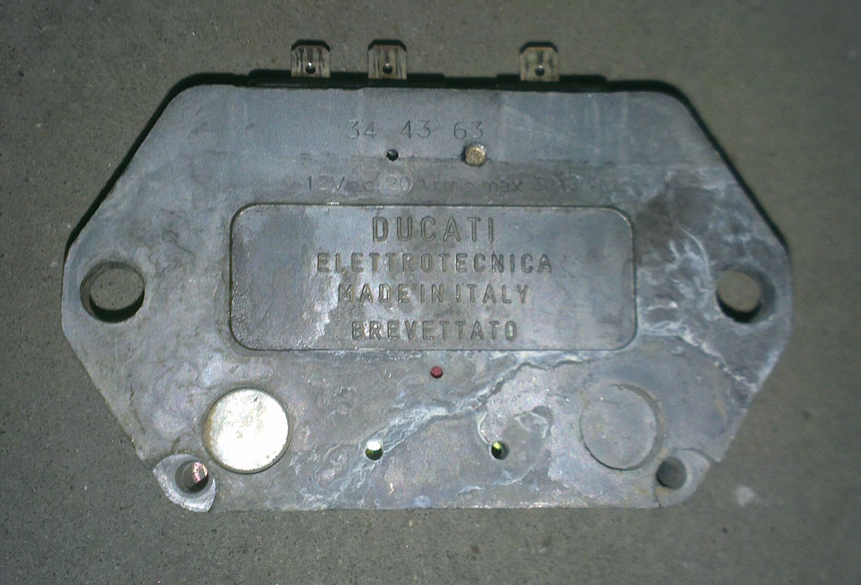

    Das wäre nicht so schlimm, aber ich habe ebenfalls festgestellt das ich einen 12V Spannungsregler verbaut habe, keine Batterie, und vorne zb. auch eine 12V Birne!!!!
    Anscheinend wollte jemand die Vespa (recht dilletantisch) auf 12V umbauen.
    Nun die Fragen:
    1. Ist die Zündgrundplatte (und natürlich dazu das Polrad) denn noch alles das Originale und auch 6V wie sie sein soll? (Siehe Foto oben)
    2. Der 12V Spannungsregler gehört doch gar nicht in die Vespa? Gehört hier ein 6V rein, oder gar keiner, oder oder oder?

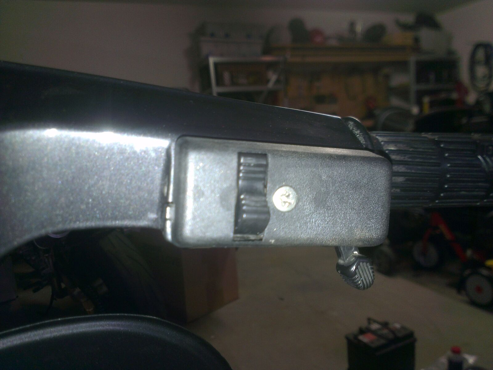

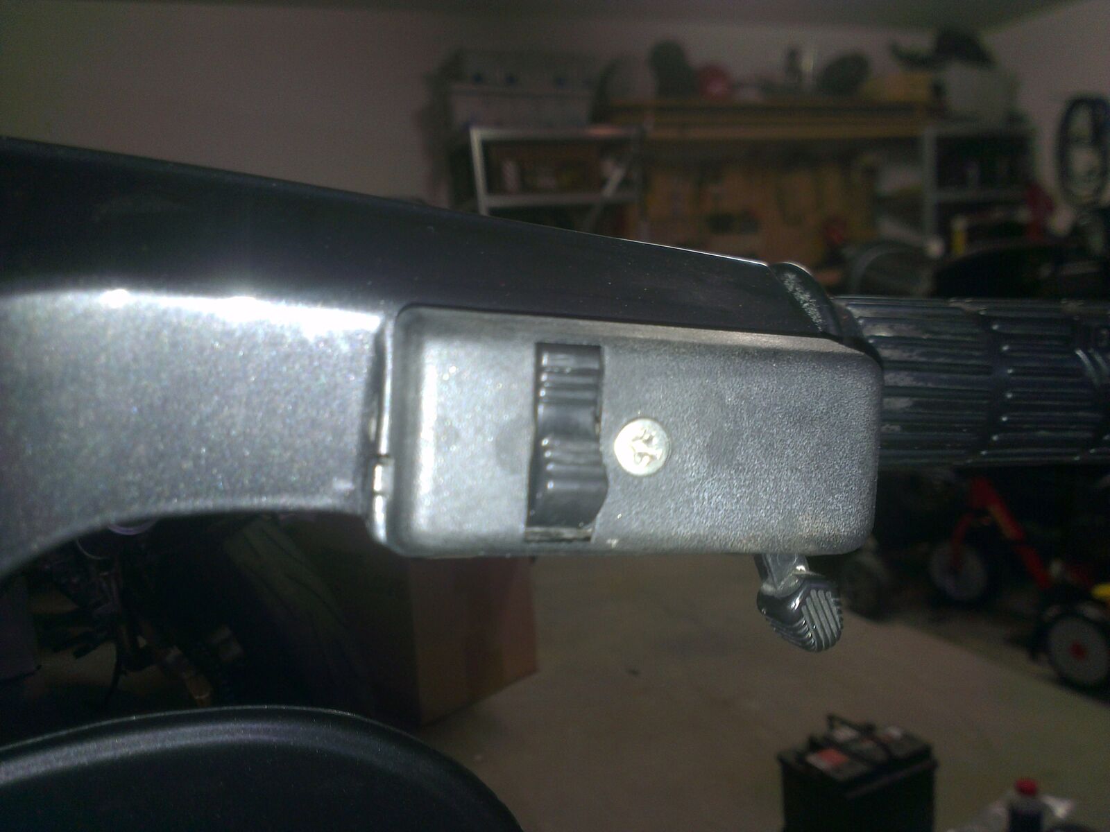

    3. Ist der Schalter am Lenkrad überhaupt der richtige? Habe hier zb. keine Hupe mit drin, die Aussparung ist aber in der Kaskade vorgesehen!?
    Bitte helft mir mal, sonst komme ich überhaupt nicht weiter mit der doofen Elektrik. Ich wüsste zumindest gerne mal was wo wie hin gehört und was nicht.. Das würde einiges erleichtern..
    Liebe Grüsse, und an dieser Stelle ein ganz dickes DANKE an alle die immer so fleissig helfen!
