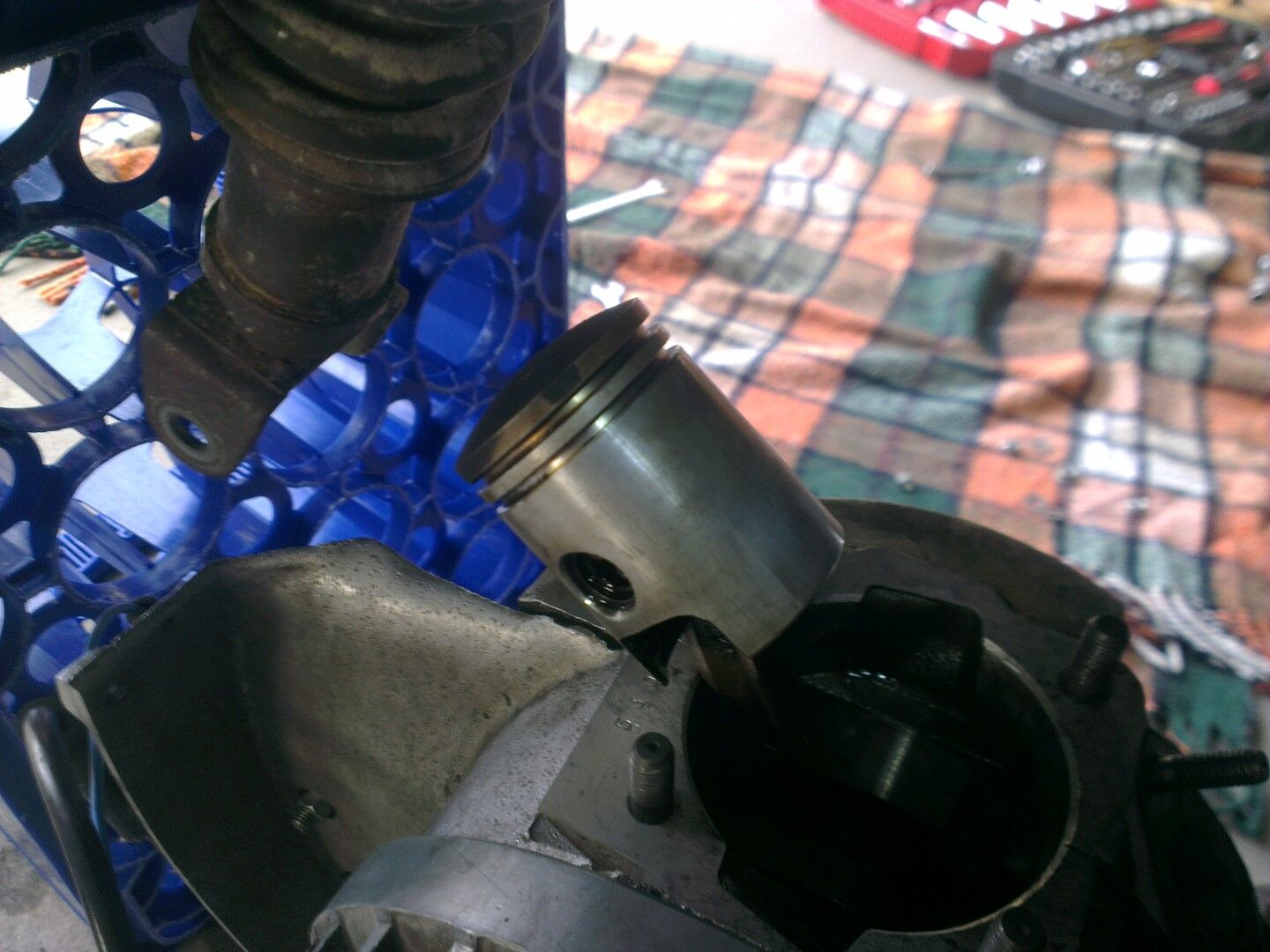

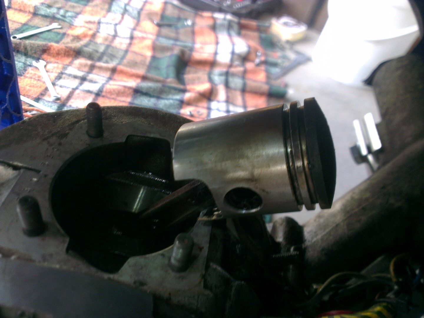

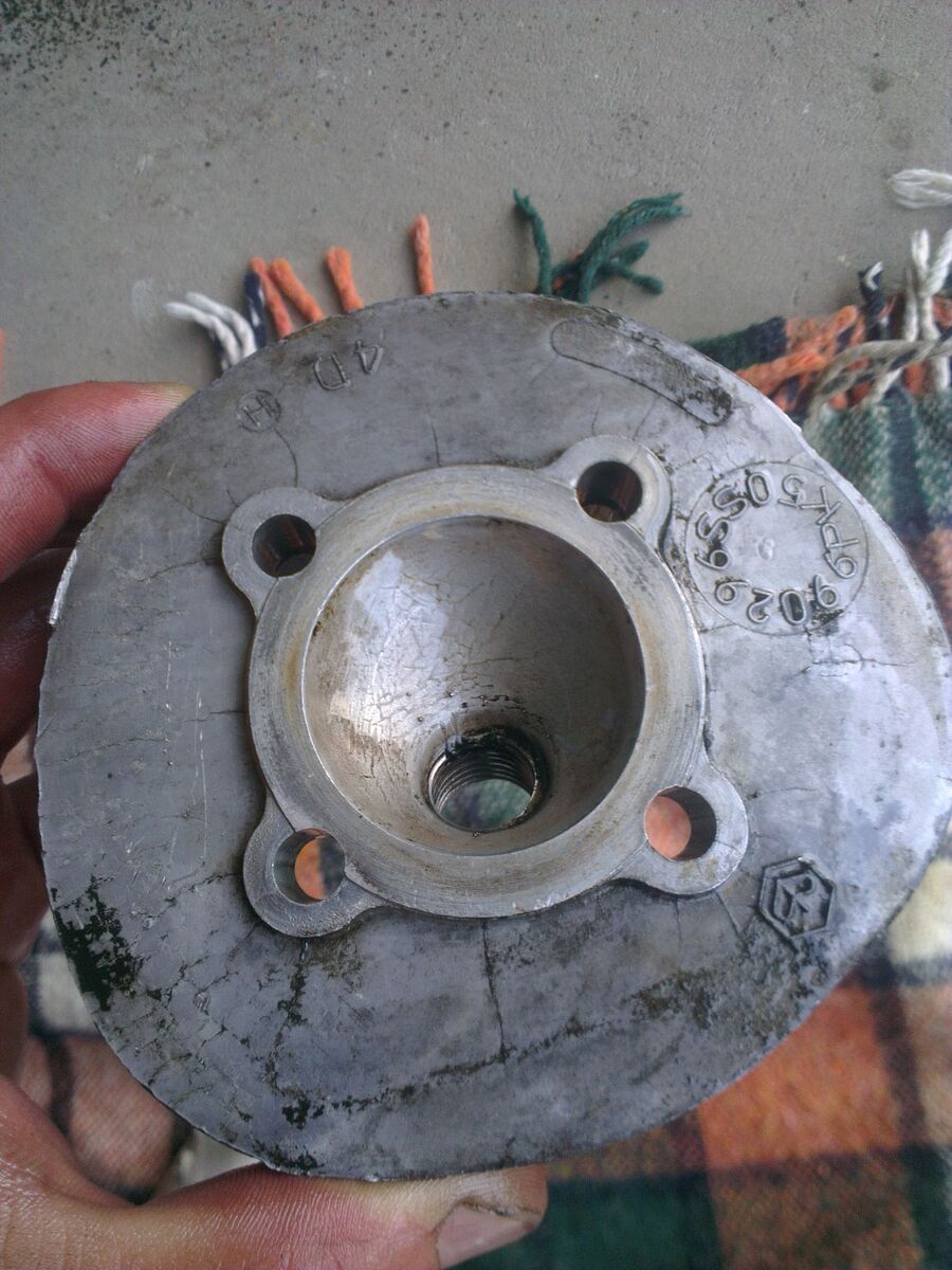

    Also doch endlich mal Motor abgelassen und Zylinderkopf und Zylinder runter.
    Fazit:
    Sehen meiner Meinung nach sehr brauchbar aus, einzig der Kolben hat am Kopf ein paar kleinere/mittlere Macken .
    Kolbenringe sind vollkommen i.O. und leichtgängig.
    Einriebbild im Zylinder sieht ebenfalls sehr sauber aus, paar Kratzer aber nix wildes.
    Zu guter letzt, bleibt also meines erachtens nur die vermaledeite Elektrik!?
