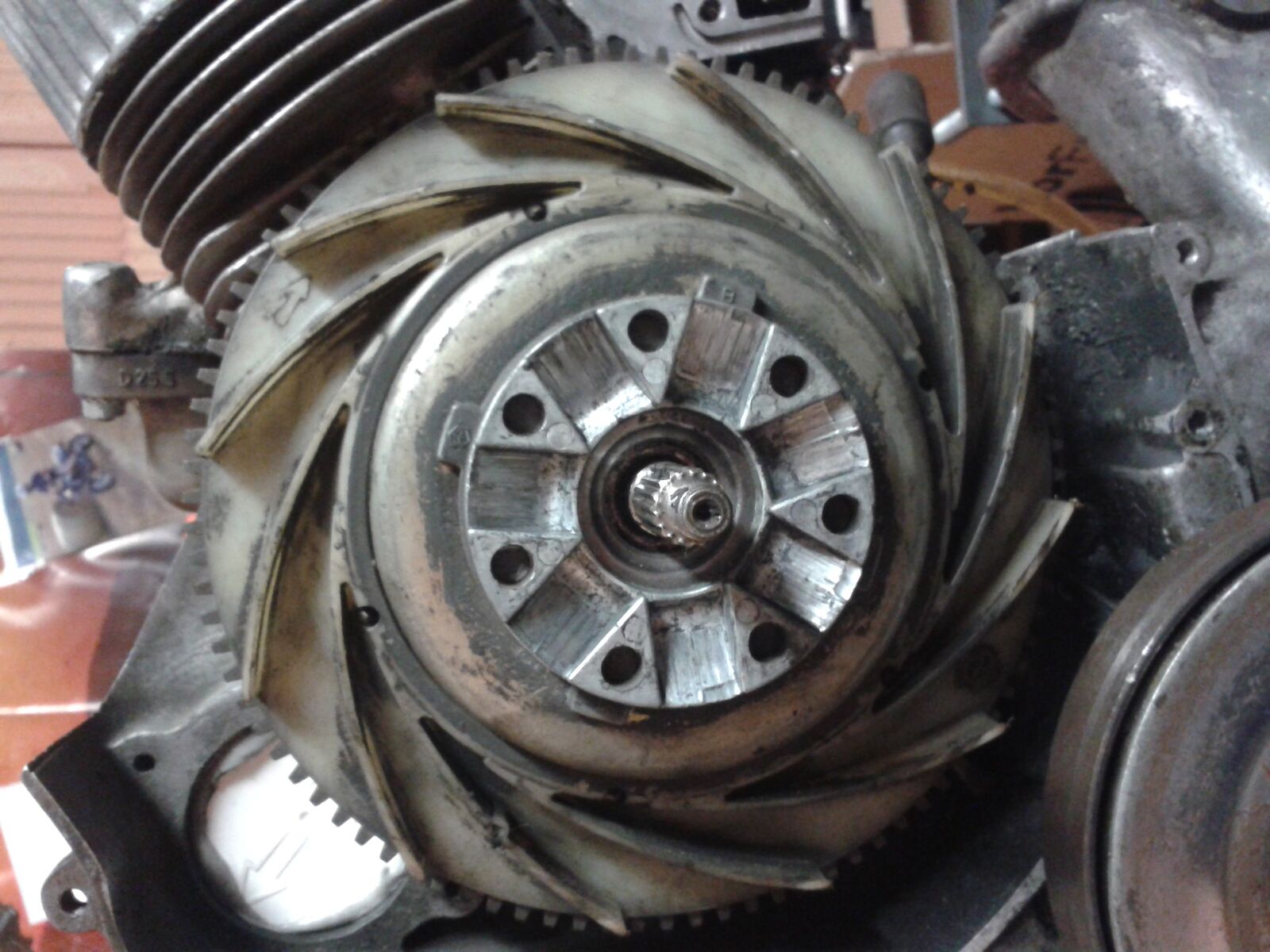

..... die Vario ist runter under Lauf der Rollen sieht wie folgt auf dem Foto aus:
.... ich glaub die Rillen sind schon ziemlich tief. Was meint Ihr?
Hab hier noch ein anderes Polrad. Muss mal schaun obs da besser aussieht.
Sollte ich das Polrad austauschen, muss ich da die Zündung neu einstellen?

...-meine sah ähnlich aus, hab's mit nem Dremel geglättet, funzt heute noch! Gute Rollen sind wichtig... ![]()
Wichtig ist, das Teil ist noch fest am Lüfterrad (ist vernietet), sonst klingelt es wenn die Kiste im Stand läuft!
Ich würde sie auch drin lassen.
Meine sehen ähnlich aus, nach 9000 km.

Die Rollen schaun noch gut aus, ausserdem hab ich noch zusätzlich 2x neuwertige Sätze.
Die Nieten sitzten auch noch gut fest.
Welchen Dremelaufsatz hattest Du benutzt?
...es gibt son feinen Fächeraufsatz, der ging echt gut dafür! Sieht so ähnlich aus wie ne Duoprop-schiffschraube...
Denk dran, ganz außen nicht soviel abtragen, dat kostet V/max...

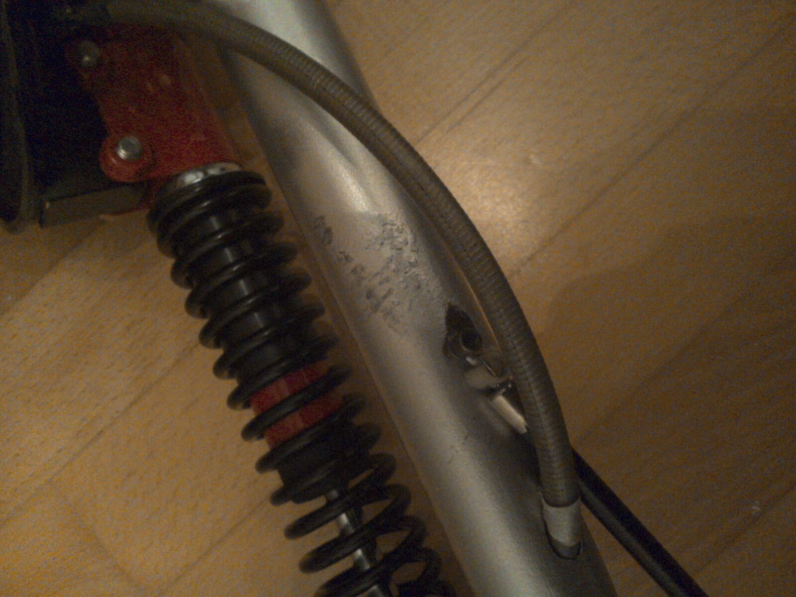

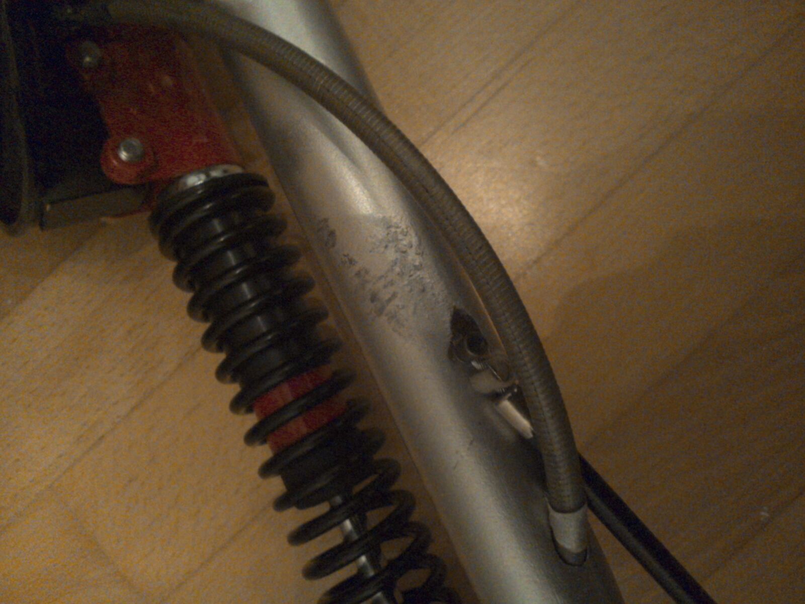

Servus Zusammen,
inzwischen bin ich eine Ecke weitergekommen verzweifel aber am folgenden Problem:
Wie soll ich den Vorderradzug samt nippel durch das glitzerkleine Loch an dem Steuerrohr bekommen? (Suchfunktion hat nichts ausgespuckt)
Es handelt sich hierbei um den original Bremszug von Sip.
Vielleicht kann mir jemand den Trick verraten?

bremszug nach UNTEN durchziehen. oben sollte ein birnennippel dran sein, wovon du ein "adapterteil" abnehmen kannst.
tachowelle einfach rausziehen.
ich glaube, ich muss mal ein howto machen, wie man neue tachowellen ohne kasperquatsch einzieht...

So und nun zum Bremszug:
Leider ist der Nippel oben am Zug festgeschweisst und unten ist das Einstelltgewinde auch mit dem Zug fest verbunden.
