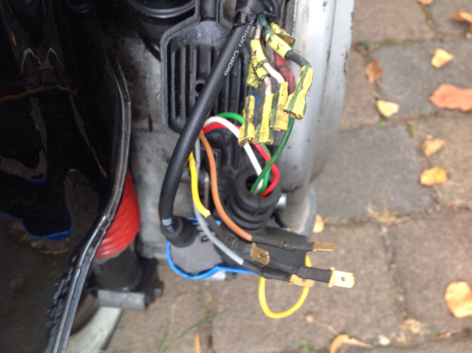

    Es kommen 7Kabel aus der Lichtmaschine Schwarz Grau Gelb Braun,und die zur Zündspule weiß,rot,grün.
    Mit der Zündspule ist klar weiß rot und grün Motor läuft.Schwarz grau gelb und braun wie kann ich da den Strom messen und wie, jedes einzelne Kabel gegen Masse?Ich finde keins was auch annährend 12 Volt bringt. Achso Kabelstrang ist eins zu eins neu gewickelt nach Vorlage des alten kabelstranges. Wie kann ich Bilder anfügen was ist das für eine URL. Adresse ?Das Licht ist nicht Standlicht ganz normales Ablendlicht ich kann es ja am Licht Schalter umschalten und ganz aus machen Blinker links rechts geht auch aber nur mit voller Batterie die extern geladen wird.Wie gesagt 10 Minuten licht dann wird es düster.

    Vllt. bemühst du erst mal den passenden Schaltplan, offensichtlich hast du was falsch angeklemmt.
    Wie schon mehrfach gesagt, hat das Fahrlicht hat nichts mit der Batterie zu tun.

    Du hast einen ~1982 80er PX Rahmen mit einem 200er PX Motor versehen, Kabelbaum 1:1
    Motor läuft, ist ja schon mal ne aussage.
    Cirlu

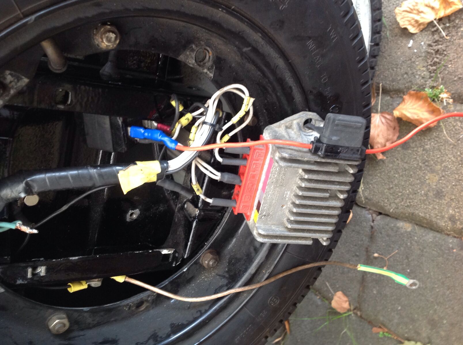

    Spannungsregler abklemmen und an der Kabelbox nochmal messen, > 13V sollten es bei laufendem motor schon sein schon sein
    mit der Suche findest du auch die Ohmwerte der Zündgrundplatte
    Dein "neuer" Kabelbaum hat nicht original Farben (braun-> rot?, grau->lila?) ist also schon alt und vergilbt, welcher Teil ist denn neu?

    ZGP.ist neu ist so ein Indisches Teil deswegen andere Färben.An der alten ZGP.konnte ich auch keine Spannung messen.
    13Volt wie messe ich die? AC oder DC ein Pol an Masse und den anderen am Kabel?
    V8XT1 so ist die Bezeichnung.Sie hat eine Batterie und Blinker.Ich habe den richtigen Schaltplan da geht sogar das lila Kabel zur Batterie über eine Sicherung auf Plus.

    Wie soll dir denn bei dem Kabelbaum jmd. weiterhelfen?
    Da stimmt ja keine Farbe mit dem Plan überein.

    Ich habe noch den alten Kabelbaum der ist durch Nummeriert,
    zum Verständnis 1blau beim alten kabelbaum ist 1 beim neuen 2grün ist 2beim neuen etc.

    ...rot ist schwarz und plus ist minus; eine Klinke drin und Du hast ein Problem! Kabelbaum kost 70 Kracher :D
