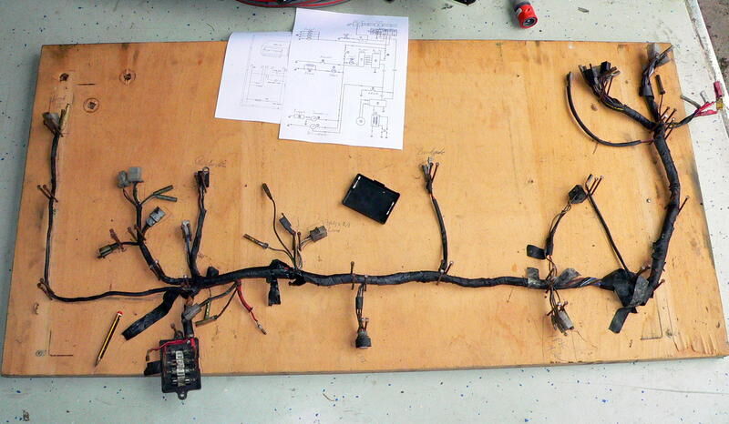

    Gibt es eigentlich so was wie eine Schablone für den Kabelbaum, also Zeichnung die man sich auf 1:1 hochzoomt und dann auf Holzbrett erstellen kann?
    Beispiel kein Vespa!!!!!!!!!!!!

    Ich glaube, dass aarwespe einen Bauplan für den Kabelbaum meint, an Hand dessen man einen eigenen Kabelbaum nachfertigen kann.
  • aarwespe
    1,560
    7,300
    1,009
    Raum Diez/Limburg
    VesPazzi Rhein-Lahn
    • August 30, 2017 at 14:59
    Rissscchhtisch. Voler, danke für die Übersetzung.
    Kabelbaum-Thread
    Einmal editiert, zuletzt von aarwespe (August 30, 2017 at 15:05)

    • September 14, 2017 at 10:48
    Habe im GSF noch dieses Angebot gefunden:
    Kabelbaum kaufen bei Kabel-Schute
