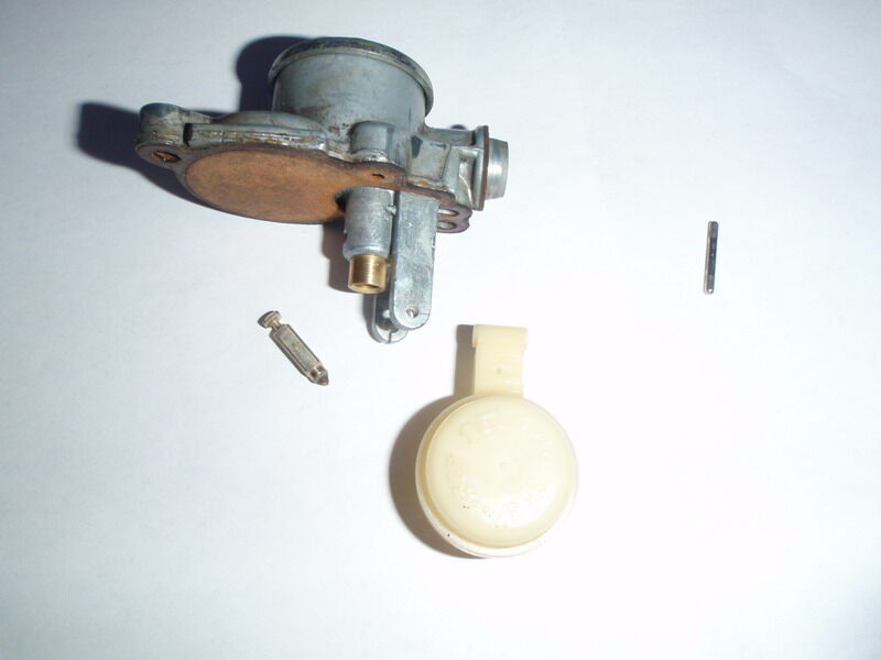

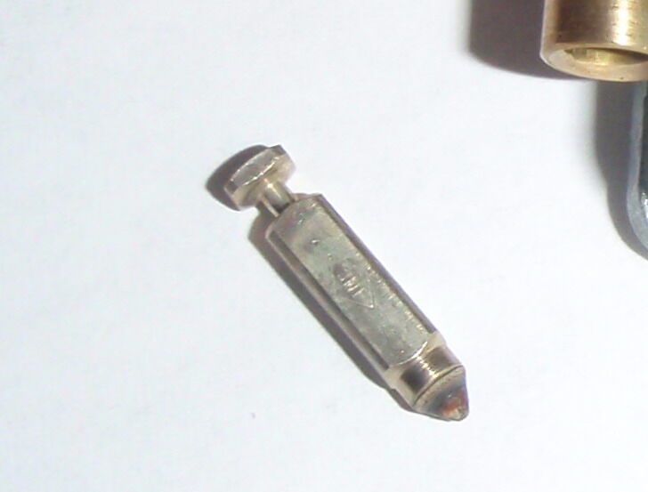

    Habe heute Abend die Schwimmernadel "gesucht",.. und konnte diese demontieren OHNE den Vergaser abzubauen,
    steckt ja einfach unter dem Schwimmerkammer Deckel,.. (zwei Schrauben und den Spritschlauch demontieren reich). :thumbup:
    Und der Schuldige scheint schon gefunden... da, soll echt eine Gummispitze dran sein ;) 8o
    Wenn man genauer hinschaut ist diese oxidiert,...

    Der ausgelaufene Sprit über die letzen Jahre scheint so seine Opfer gefunden zu haben,..

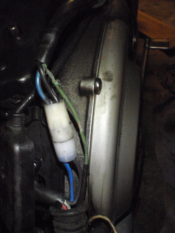

    Habe gerade gesehen dass einige Adern sich total zerbröselt auflösen,.. echt nen Wunder, dass die Kiste noch läuft,..
    muss davon mal ein Foto machen,... (an dem Verteilermodul, wo WEISS/ROT/GRÜN/GRÜN dran steht,..
    wobei bei GRÜN/GRÜN nur eine grüne Ader dran hängt,.. und eine andere Rote?? hat wohl schon jemand dran gebastelt,..
    komisch ist auch so ein weisser Plastik-Zylinder wo zwei Adern (blau und schwarz) durch gehen,..??
    wahrscheinlich ein Abstandhalter ?? :?: in dem Kästle was man aufschrauben kann
    und da bröselt parallel eine grüne Ader ??! (kommt die vom Zündschloss??)
  • das grüne kabel kommt vom zündschloss und der weiße plastikzilinder ist eine steckverbindung die es bei den lussomodellen giebt.

    Update 12.10.: Neue Schwimmernadel ist drinnen,.. hat aber leider nicht gereicht,..
    Der Vergaser ist immer noch undicht,.. habe ca. 200ml in der Garage verloren 8|
    Ich tippe, dass die Buchse von der Schwimmernadel auch oxidiert ist,...
    Ich habe einen neuen Vergaser und auch einen Schwimmerkammerdeckel bestellt,.. sollte nächste Woche wieder heile sein.
