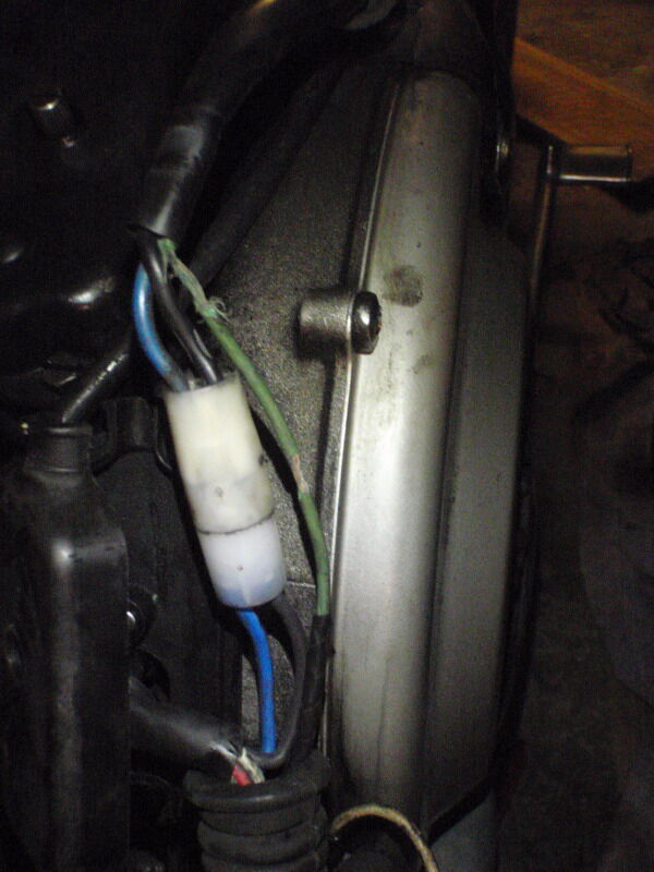

    Habe gerade gesehen dass einige Adern sich total zerbröselt auflösen,.. echt nen Wunder, dass die Kiste noch läuft,..
    muss davon mal ein Foto machen,... (an dem Verteilermodul, wo WEISS/ROT/GRÜN/GRÜN dran steht,..
    wobei bei GRÜN/GRÜN nur eine grüne Ader dran hängt,.. und eine andere Rote?? hat wohl schon jemand dran gebastelt,..
    komisch ist auch so ein weisser Plastik-Zylinder wo zwei Adern (blau und schwarz) durch gehen,..??
    wahrscheinlich ein Abstandhalter ?? :?: in dem Kästle was man aufschrauben kann
    und da bröselt parallel eine grüne Ader ??! (kommt die vom Zündschloss??)

    das grüne kabel kommt vom zündschloss und der weiße plastikzilinder ist eine steckverbindung die es bei den lussomodellen giebt.
    wenn die kabel zu schlecht in schuss sind verbau doch einfach ein neuen kabelbaum!? is nicht teuer dauert nicht lange und ist sehr efektiev.

    Was die Kabel angehen, sehen die anderen (ausser das Grüne) noch ganz gut aus...
    Bei mir ist die Hupe auch am kränkeln,.. ich dachte Sie wäre kaputt,.. habe Sie nun aber an 12V getestet...
    dort klappt Sie besser,..
    wahrscheinlich ist der grüne Draht einfach zu dünn geworden und auch schon ordentlich oxidiert,..
    Ich werde den einzelnen Draht mal austauschen und dann gucken ob Hupe, Licht wieder gut funktionieren,..
