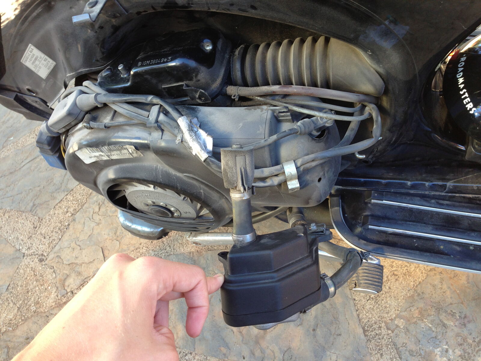

    Hallo an alle forum besucher,
    mir ist gestern an meiner PX aufgefallen das sie eine abgasrueckfuehrung hat und habe auch dazu im kFkA Thema ein paar fragen gestellt die mir seb.d beantwortet hat. ;)
    Doch da ich in spanien wohne und die mit den abgasen nicht so streng sind wuerde ich gerne anstatt diesem bloeden CAT auspuff den der vorbesitzer montiert hat :thumbdown: einen SIP Road 2.0 einbauen. :D
    Da hat seb.d gesagt muesste ich den Vergaser neu einstellen doch da hab ich leider noch keine erfahrung, und in anderen themen wo ich nach hilfe gesucht habe bin ich nicht wirklich klar gekommen da diese schon zu weit fortgeschritten waren.
    Jetzt wuerde ich gerne wissen ob ich den vergaser wirklich aendern muss und wenn eine genau beschreibung oder ein link dazu wie das geht (habe bei google auch nix gefunden)
    Schoene gruesse
    PS alles andere an der vespe ist original

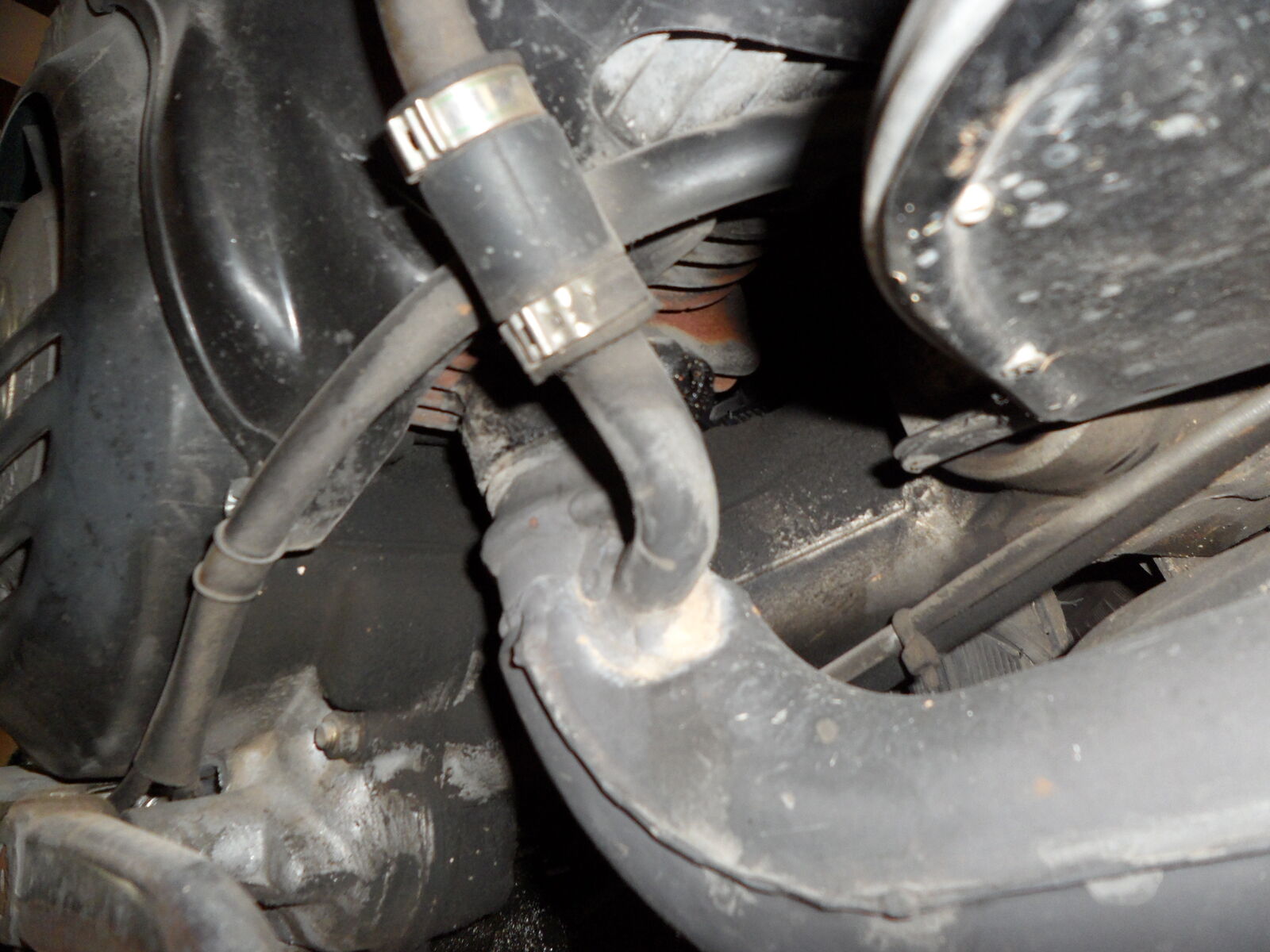

    Aber zuerst solltest du feststellen ob der Umbau überhaupt (einfach) möglich ist. Vielleicht kannst du mal ein paar Fotos von deinem Deckel und dem Vergaserinneren machen und uns hier einstellen.

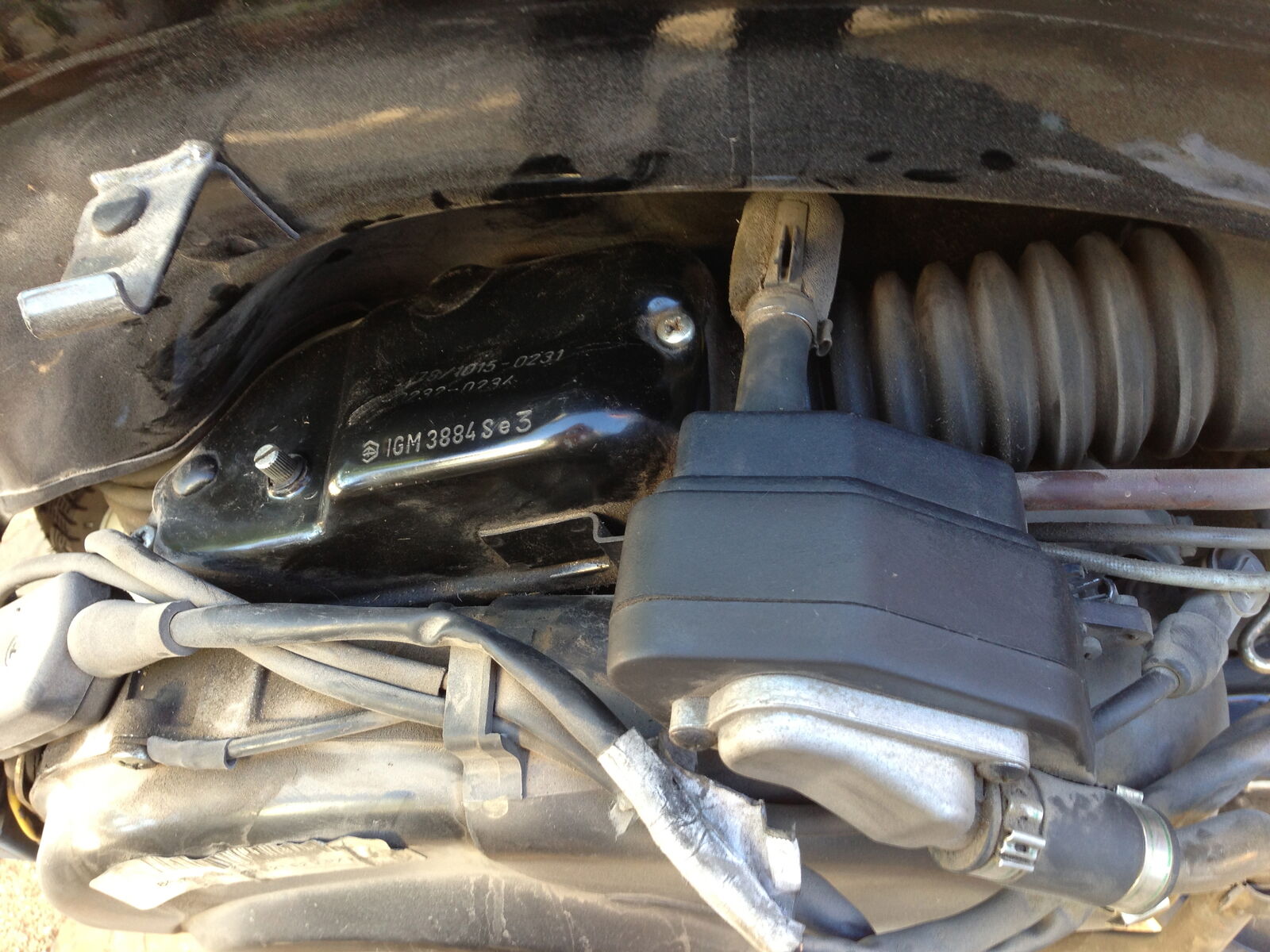

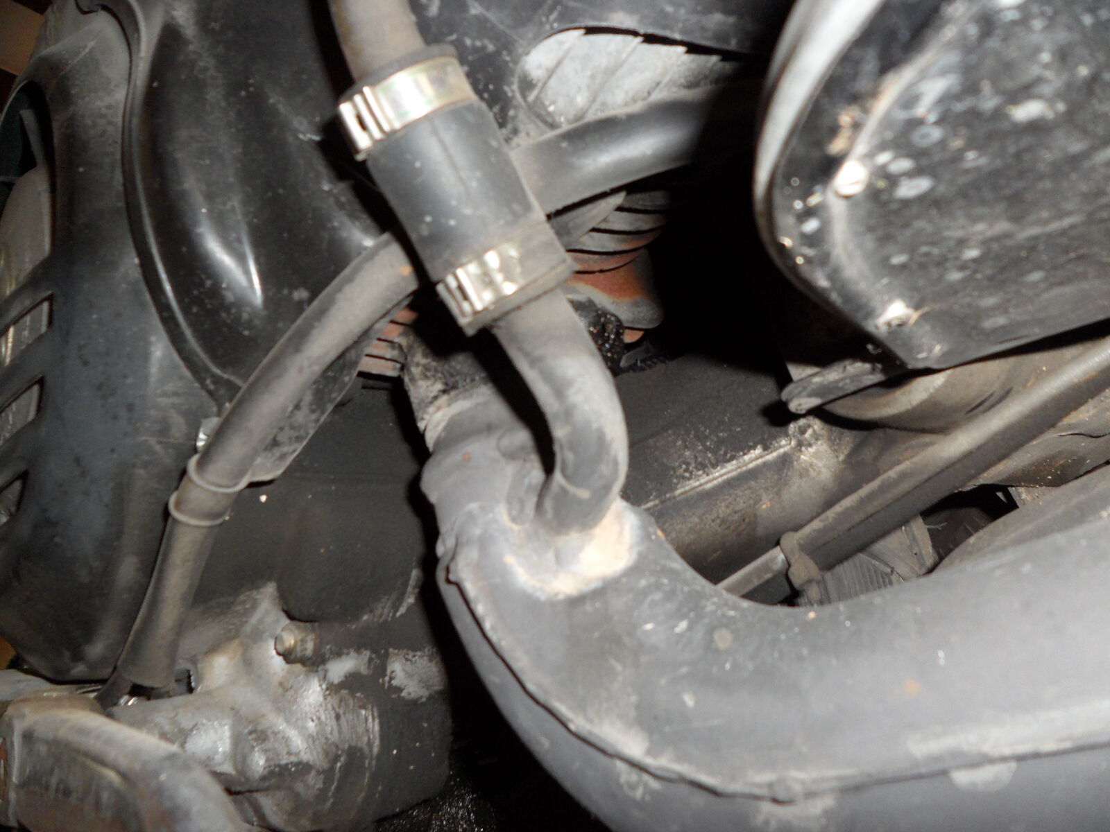

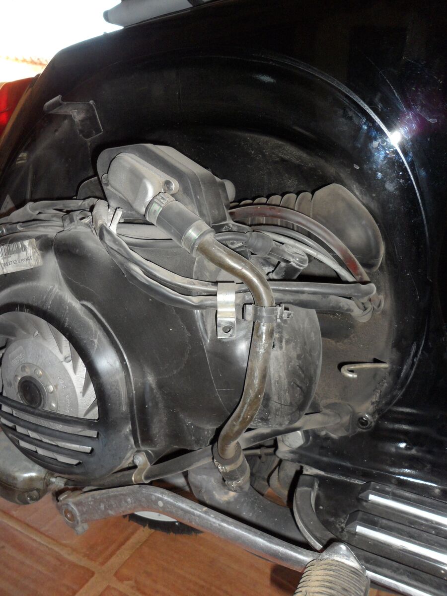

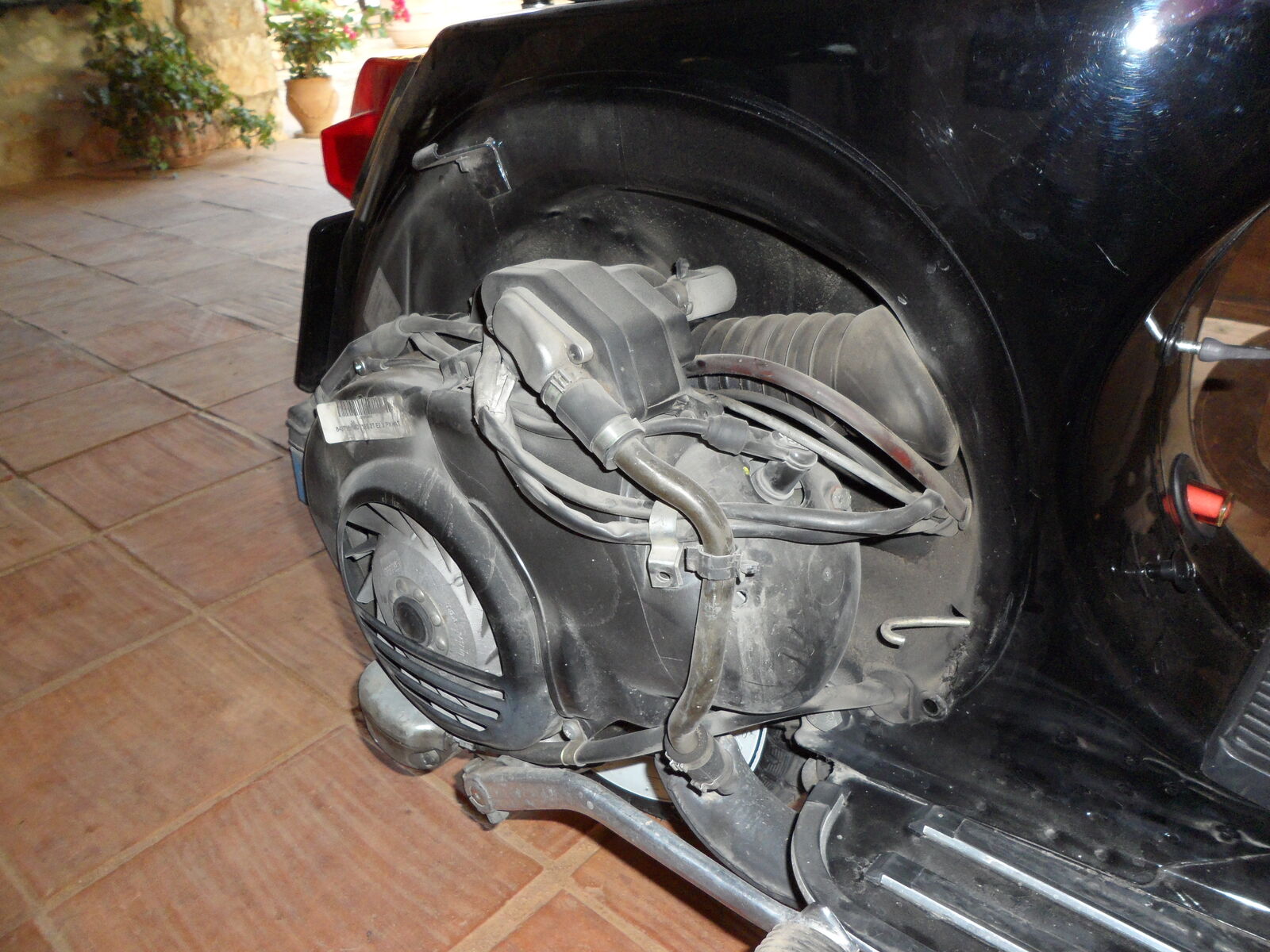

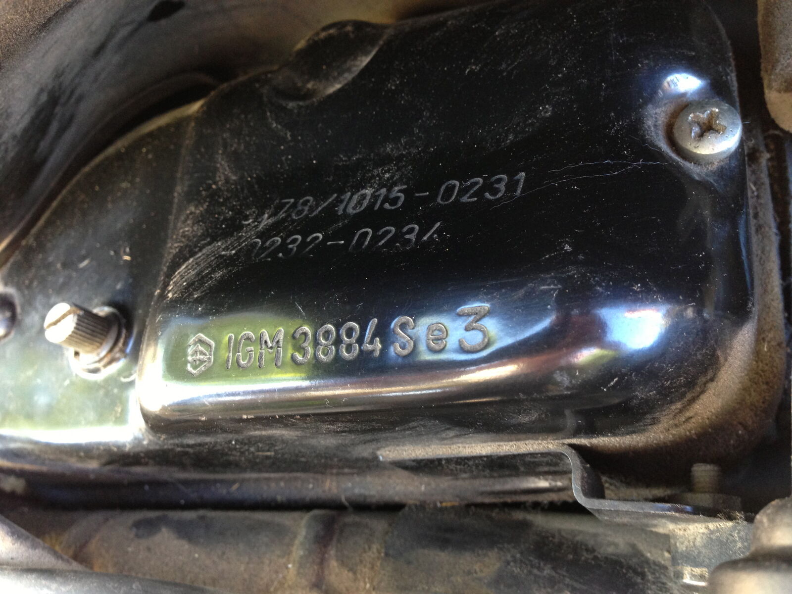

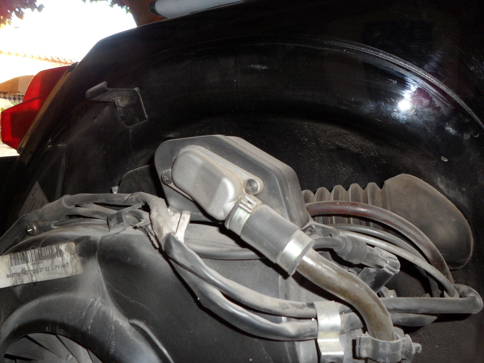

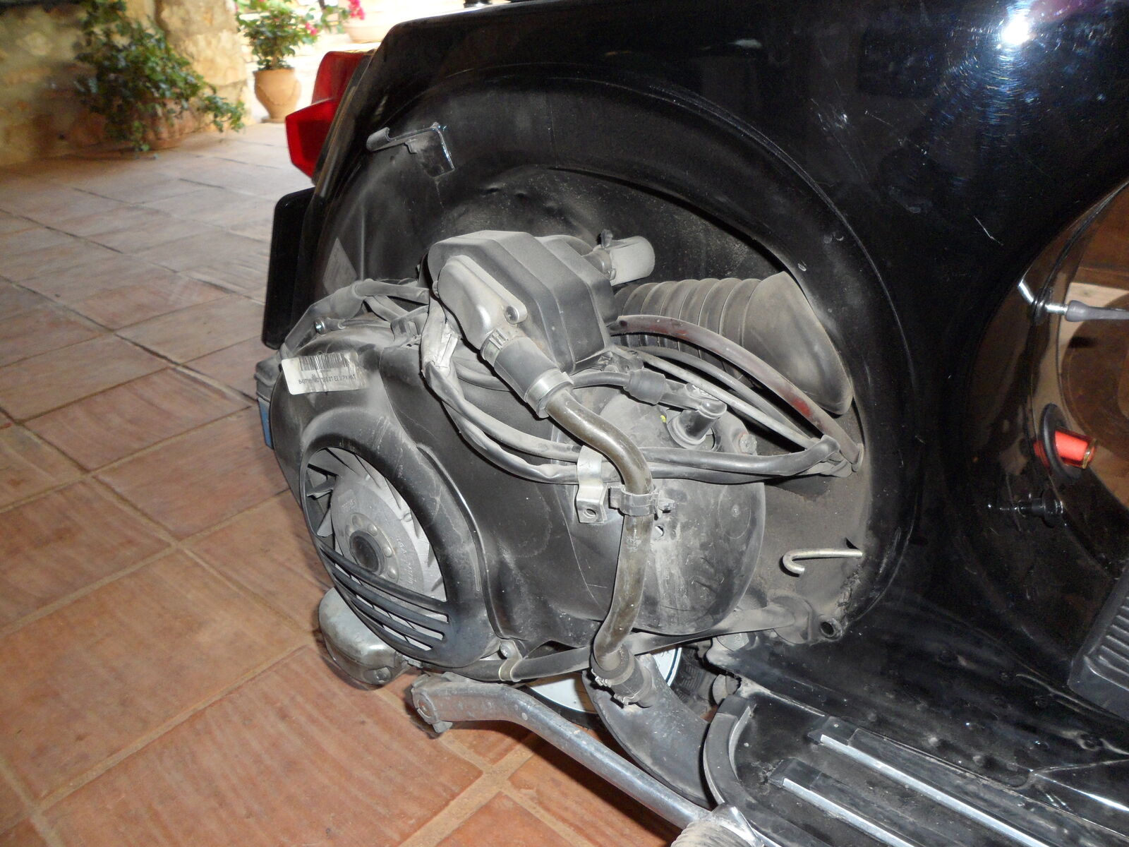

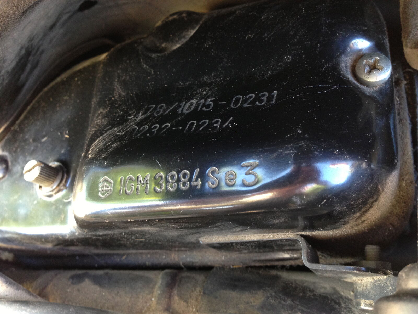

      • 302.08 kB
      • 659
      • 204.94 kB
      • 564
      • 228.06 kB
      • 472
      • 154.4 kB
      • 582

    Ich denke nicht das das eine Abgasrückführung ist, sondern das Sekundärluftsystem des Katalysatorauspuffs.
    Der schwarze Kasten oben bei dem Vergaser ist vermutlich eine Membran, der graue schaumstoff auf Bild eins, hinter dem Kasten, ein kleiner Schmutzfilter.
    Dieses Sekundärluftsystem "verdünnt" die Abgase mit Luft so das aktuelle Grenzwerte eingehalten werden können.
    Wenn du den Auspuff entfernen willst, musst du einfach die Schellen an den Gummiverbindungsstücken mit einem Schraubenzieher lösen.
    Gruss Velozipeter

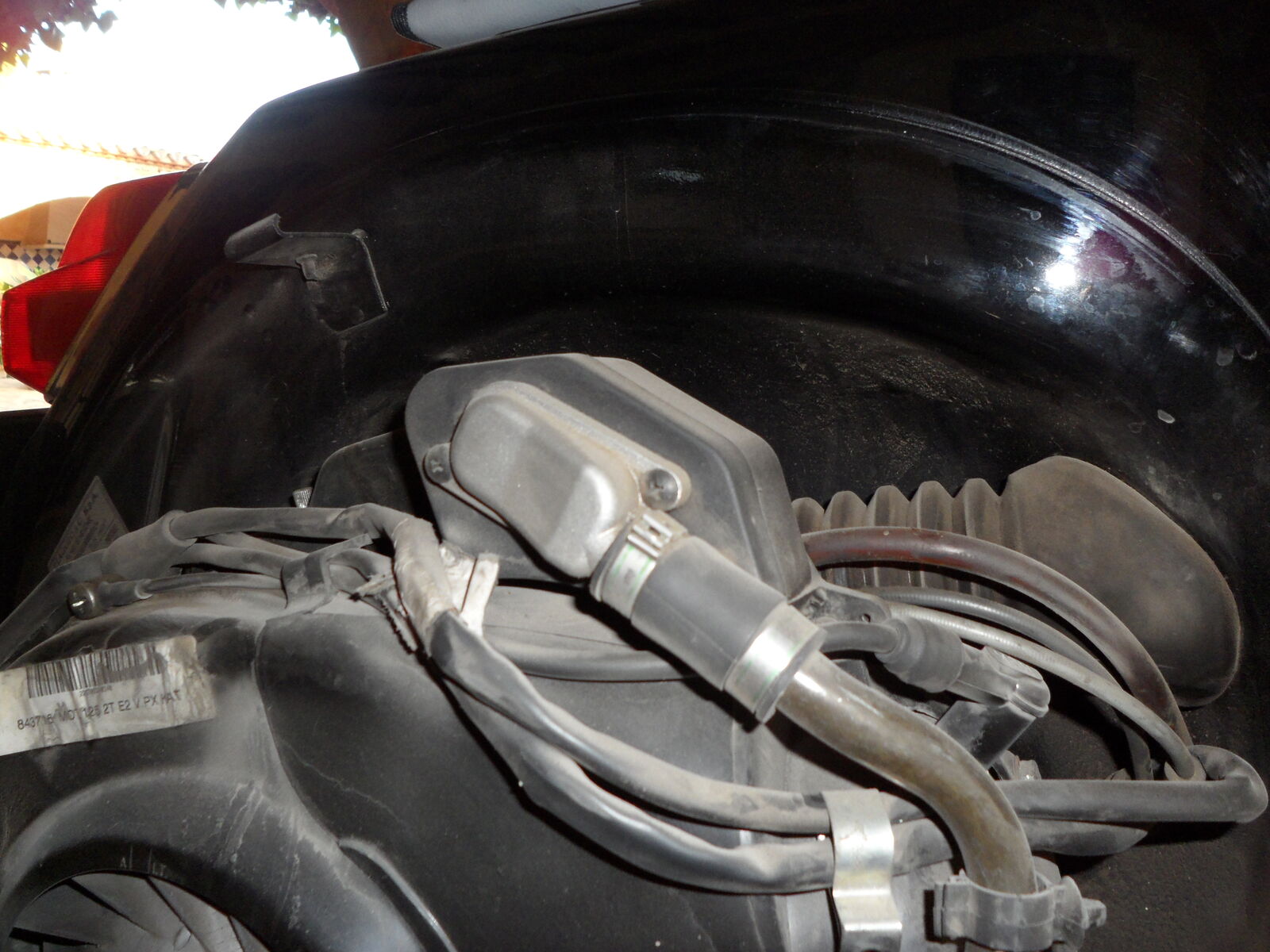

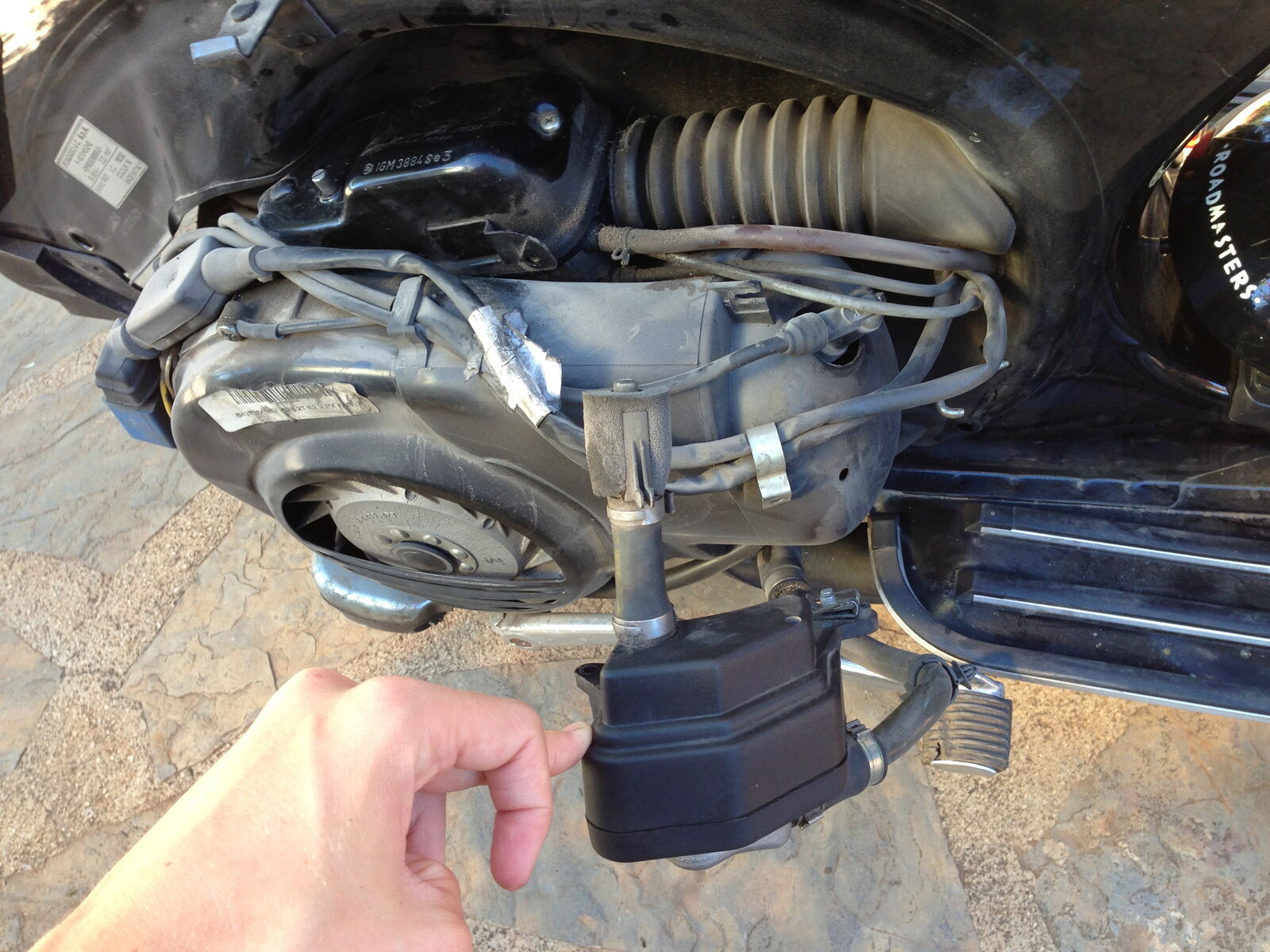

    Hallo Klaus,

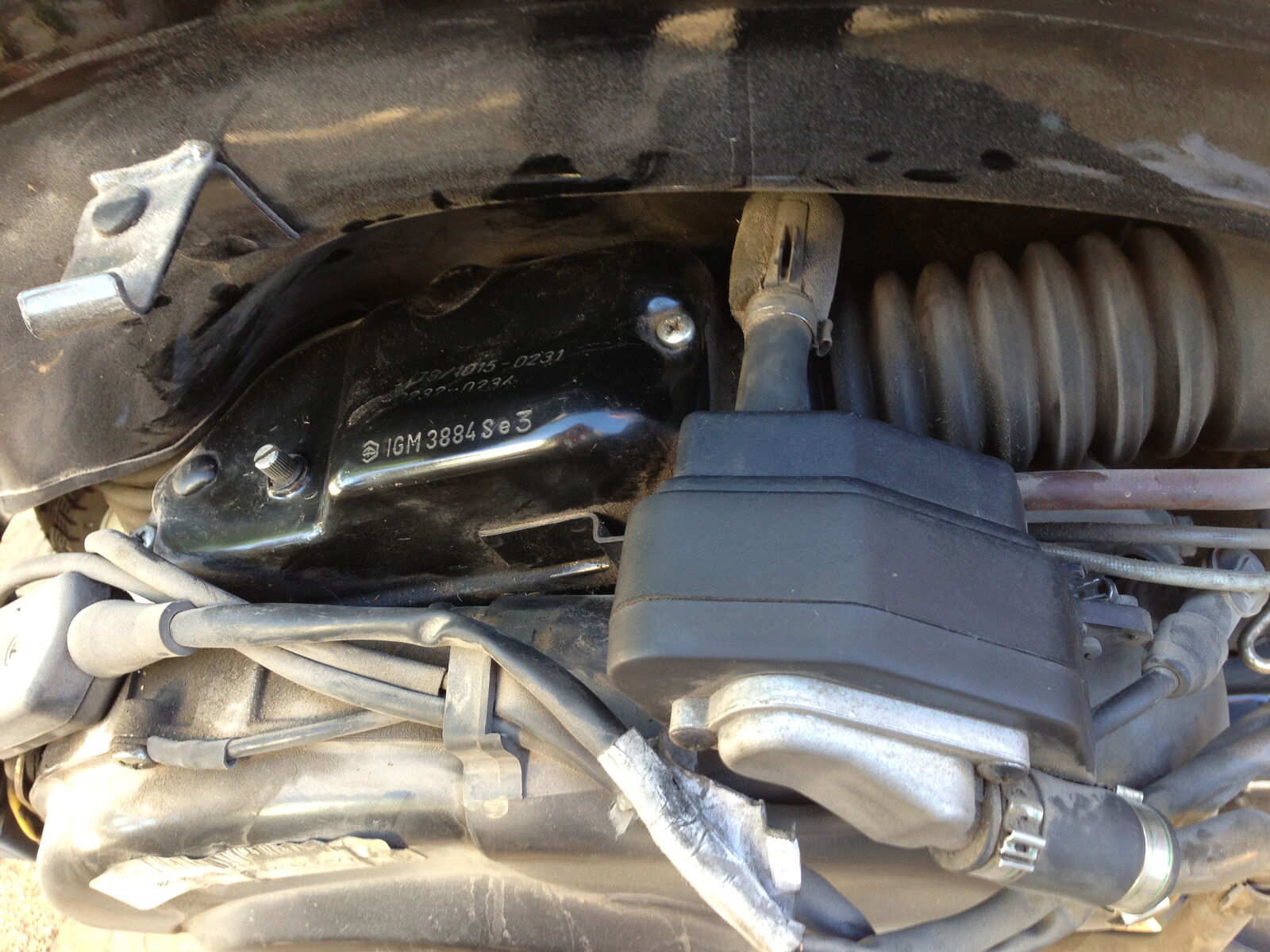

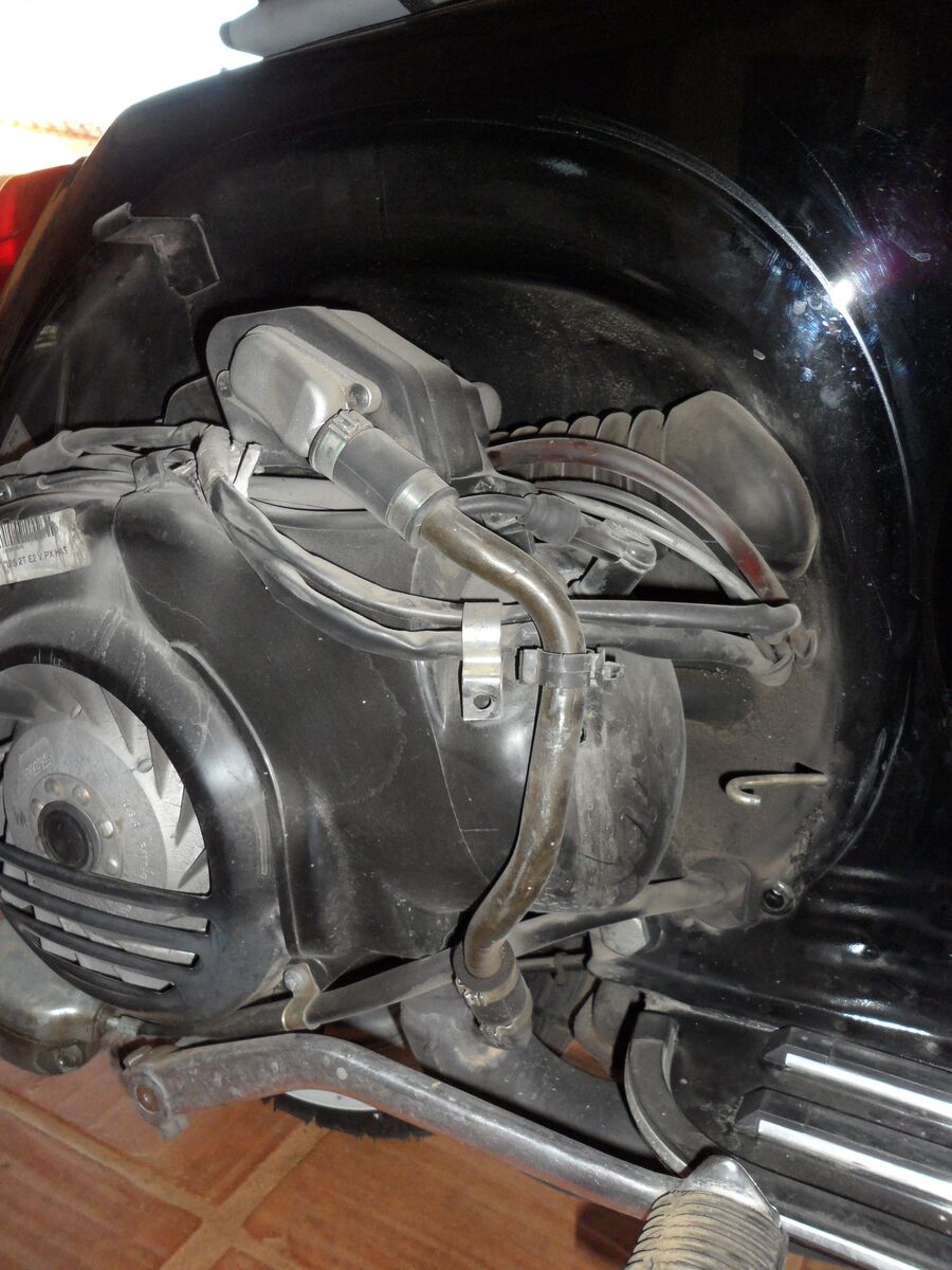

    habe grade eben mal versucht den Vergaser aufzumachen und habe dabei bemerkt das wie du gesagt hast das ding ein Zusatzlüftsystem des Auspuffs ist, und gar nicht fest am Vergaser verbunden ist. (Bild 1) :P
    Doch dann als ich nach den Düsen gucken wollte, musste ich feststellen das nach dem ich die zwei Schrauben am Vergaserdeckel gelöst habe der Deckel nicht abging; und all zu fest dran ruckeln wollte ich auch nicht :rolleyes: und in dem SI Vergaser tutorial auf youtube hat man gesagt das der Deckel nur zwei Schrauben hat und ich habe auch keine dritte gefunden :D
    Habe noch ein Bild von dem Vergaser und lüftsystem von oben gemacht.
    Gruß, Nici
    Boah Gianni das ist ja GEIL 2-) , vielen vielen dank. Hoffentlich komme ich damit klar, die Bilder sagen ja schon fast alles.

    • October 16, 2013 at 16:13
    Hallo Nici,
    der Vergaser soll ja dicht sein und deshalb geht der Deckel dank der umlaufenden Gummidichtung schwer ab. Du musst schon ruckeln.
    Gruß, Klaus

    Hallo Zusammen
    Ich eröffne diese doch schon ältere Thema wieder mit einer neuen Frage zum Sekundärluftsystem. Was soll ich mit diesem machen nachdem ich den SIP Road 2.0 auf meiner PX 125 Bj. 2014 montiert habe? Da baumelt jetzt dieser Schlauch rum... kann ich den einfach so lassen oder muss ich den schliessen? Wenn ja mit was?
    Beste Grüsse, Flo :)
    Ride it like you stole it!:-7
    Volker PKXL2
    3,021
    31,344
    5,644
    • May 7, 2020 at 08:15
    Du meinst den für die Abgasnachbehandlung?
    Den ganzen Kasten entfernen und gut ist.
