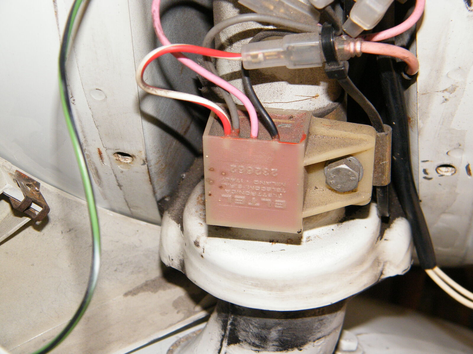

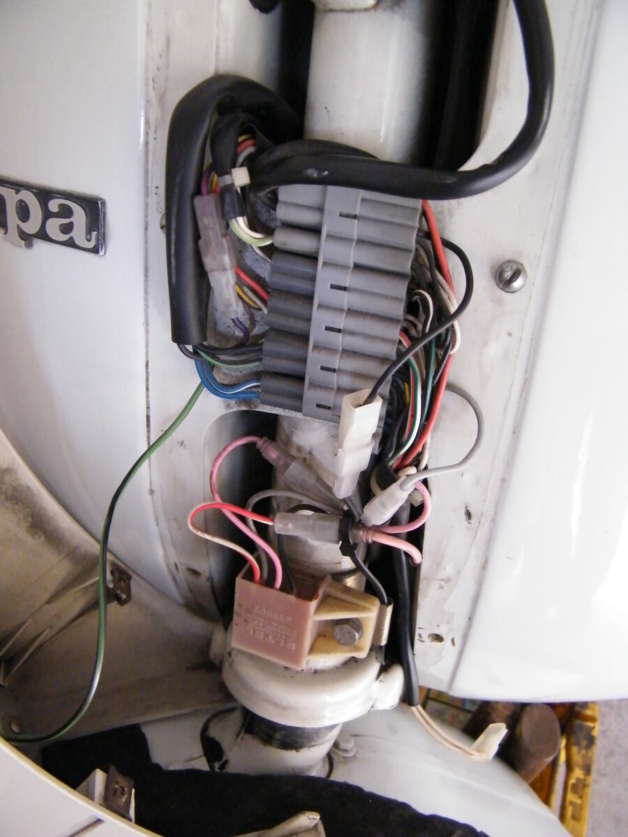

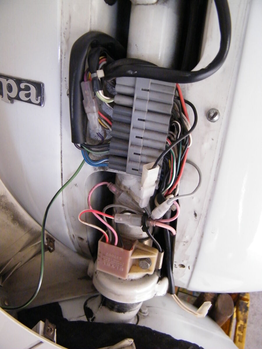

    • October 29, 2013 at 17:17
    Hallo Leute,
    dass es in der Kupplung einen Schalter gibt, ist mir neu !
    Bei meiner 200er Lusso gibt es zum Betätigen des Anlassers am Kupplungsgriff im Lenker einen kleinen Schalter der bewirkt, dass die Anlasserschutzvorrichtung unter der Kaskade aktiviert wird und der Anlasser in Funktion tritt.
    Siehe Bilder!
    Wenn ich falsch liege, teilt es mir mit .
    Gruss, Cornelius

    • October 29, 2013 at 18:44
    Zitat von conny1938
    Hallo Leute,
    Siehe Bilder!
    Gruss, Cornelius
    die glaskugel sagt "hättest du ein stückchen weiter oben gelesen hättest du deine feststellung schon gefunden"
    Zitat von pkracer
    Der Schalter befindet sich im Drehgriff der Schaltung, innen wo der Kupplungshebel anliegt.
    Mein V50 Winterprojekt
    Mein PK Projekt

    • October 29, 2013 at 19:16
    Hallo pkraser,
    ich habe nur auf die Frage geantwortet : "wo ist der Kupplungsschalter" Den gibt es also nicht !
    Der Schalter am Kupplungshebel löst die Anlasserschutzvorrichtung aus. RICHTIG ?
    Gruss, Cornelius :?:

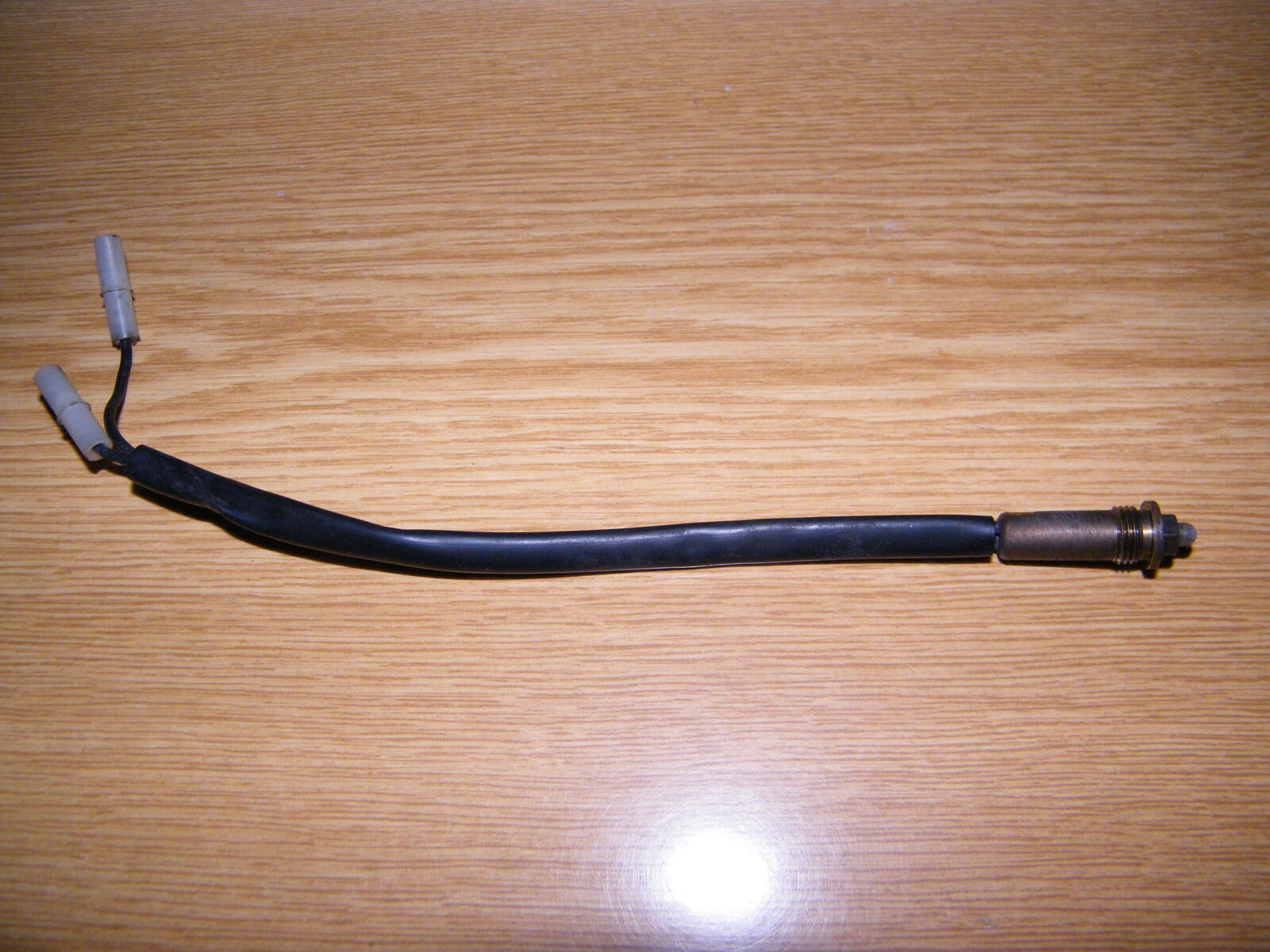

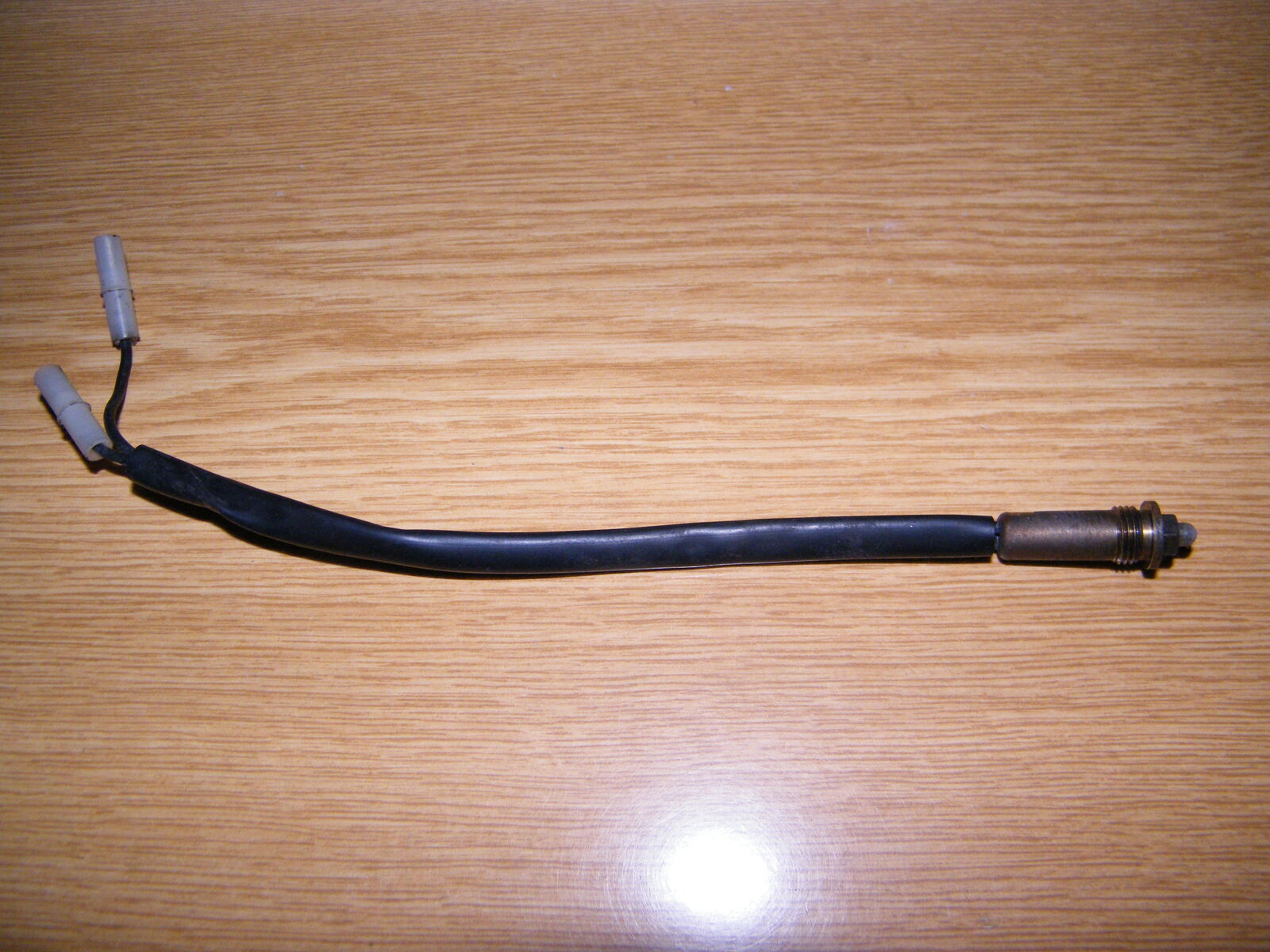

    • November 7, 2013 at 16:03
    Hallo Harro,
    damit Du weisst wie der "Kupplungsschalter" aussieht, schicke ich ein Foto mit. Das ist jedoch ein Bremslicht-Schalter von einer Cosa, der an der Handbremse rechts im Lenker sitzt. Dein Schalter (links im Lenker) sieht so ähnlich aus. Die Anlasserschutzvorrichtung hinter der Kaskade siehst Du ja oben.
    Manchmal ist auch der Anlasser verschmutzt, verölt. Dann gibt es "Falschströme" (Kurzschlüsse). Vielleicht mal säubern. Dies solltest Du als erstes machen; ist nicht viel Arbeit.
    Viel Glück !
    Gruss, Cornelius 2-)

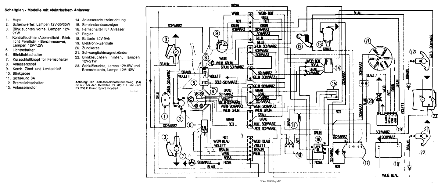

    Also äußerlich mußte ich neulich den Motor reinigen, weil dem TÜV-Prüfer mein mit Öl "konservierter" Motor nicht gefallen hatte. :)
    Habe mir den Schaltplan mal runtergeladen und studiert.
    Wenn vorne am Lenker aller ok wäre ( Anlasserknopf (8), Schalter am Kupplungshebel (7) und Anlasserschutzeinrichtung (14)),
    dann müßte man doch hinten ein Klacken vom "Fernschalter für Anlasser" (16) hören. Das ist doch ein Relais was Geräusche macht oder ???
    Wenn der Anlasser nicht will, ist alles absolut ruhig.
    Gruss Harro

    • November 8, 2013 at 11:23
    Hallo Harro,
    Reinigung des Anlassers nur äußerlich (Kabel + Anschluss). Wenn der Schalter am Kupplungshebel u. Anlasserschutzeinrichtung unter der Kaskade ok sind, die Batterie genug Saft hat, muss das Relais unten links hörbar "Klack" machen, auch wenn der Anlasser defekt ist (er hat im Innern, wie jeder E-Motor, Kohlekontakte die verschlissen sein können). Dann solltest Du einen gebrauchten Anlasser ersteigern u. einbauen. (Prüfen: Batterie daneben stellen, Minuspol an Anlassergehäuse, Pluspol an Anlasseranschluss, dann muss er laufen ! Wenn nicht, siehe oben).
    Kannst Du von mir für 45 € + 5 € Versand kaufen. :thumbup:
    Gruss, Cornelius
