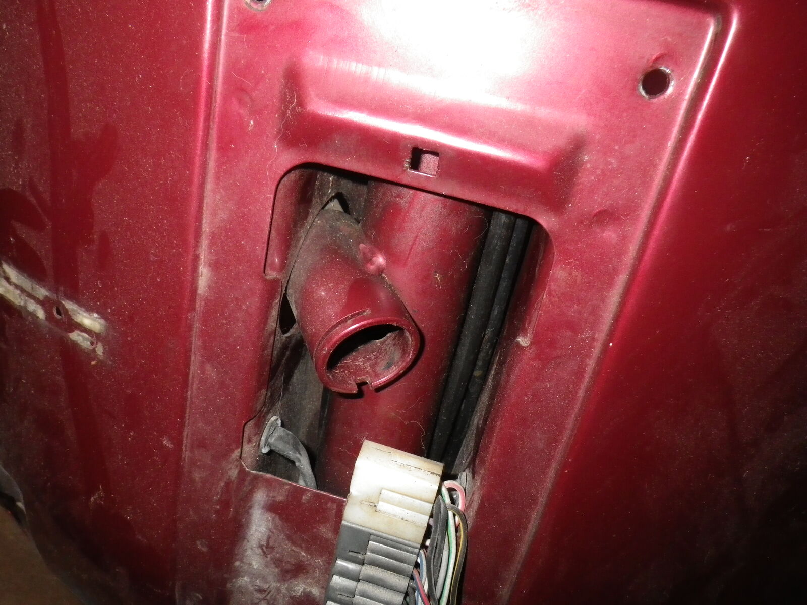

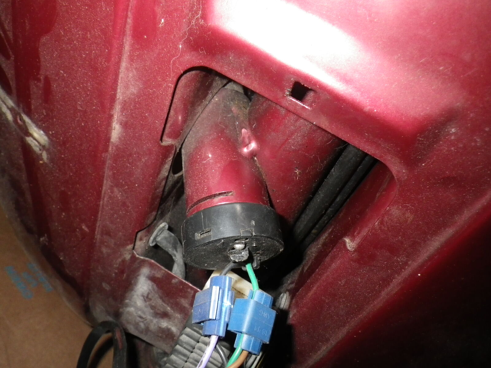

    ... und er hat tief gebohrt....
    Das Problem ist, dass keine Madeschraube da ist. Die Sicherung ist bei diesem irgendwie anders.
    Bei dieser PK handelt es sich um diese, wo sich das Handschuhfach per druck auf den Schlüssel öffnen lässt.

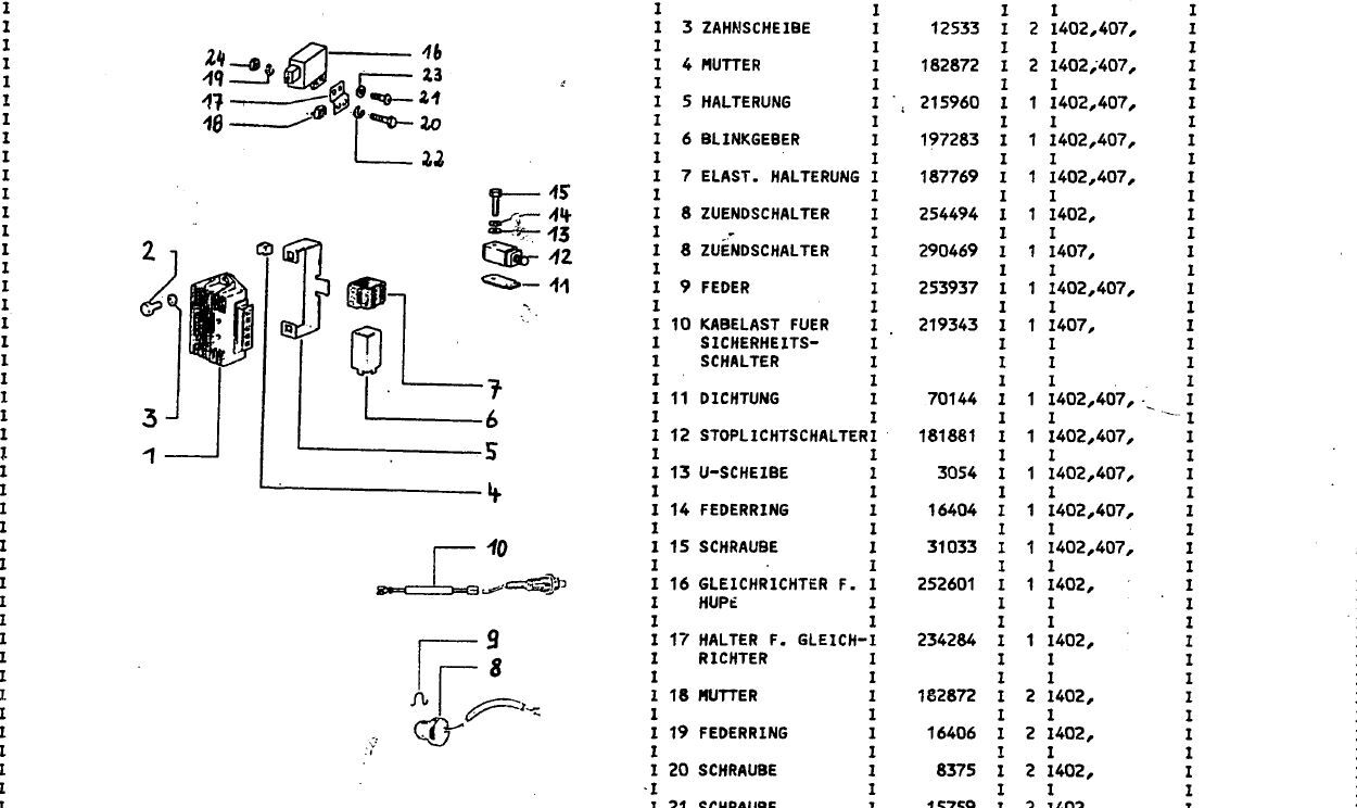

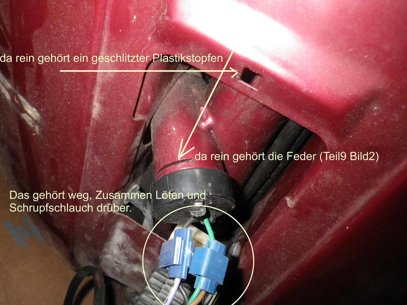

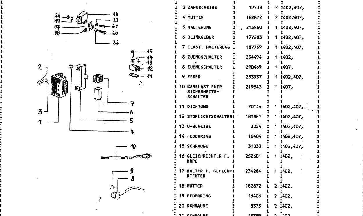

    • November 3, 2013 at 12:31
    Hab ich Dir doch geschickt!!! ?(
    Bei der XL2 gibt es keine Madenschraube, der ganze Spaß wird mit dem Schließzylinder blockiert und zusammen gehalten.
    Schreib doch mal was Du alles bestellt hast. Das erste Bild zeigt die benötigten Schlossteile, auf den zweiten Bild die Elektrik, auf dem dritten Bild der fehlende Stopfen.

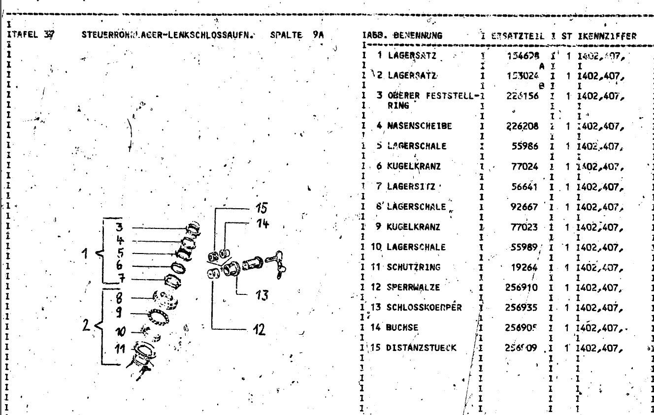

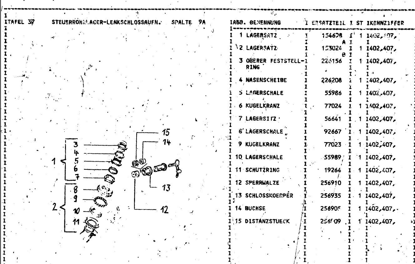

    • November 3, 2013 at 12:45
    Ja, das hat ja auch alle geklappt. Hab alles rausbekommen. ABER dieser Bolzen, Stift oder sonstwas zum Befestigen des Schalters ist nicht mehr vorhanden. Und nun hab ich keine Ahnung, wie dieses Befestigt wird.
    (siehe Pfeil)...
    und bestellt habe ich diese Kompnenten. Bau ich das alles zusammen, dann kann ich das bis hinten durchschieben und es wird nirgendwo gehalten......

    • November 3, 2013 at 12:50
    Super, die Feder fehlt ! Besten dank !!!
    • November 3, 2013 at 12:51
    Teil 34 MUß oval sein bei ner XL2 und die Feder (Elektrik) fehlt.

    • November 3, 2013 at 13:02
    Ich glaube, ich besorge mir die Teile 12,13,14 und 15 plus Feder.....
