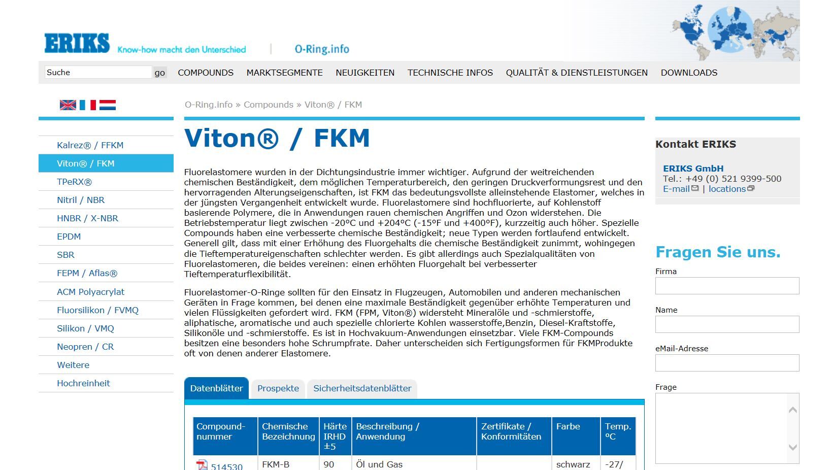

    • November 19, 2013 at 09:38
    oben geschrieben steht worauf er achten muß.NOCH MAL DEUTLICH: SPRIT! BESTÄNDIGE!!!!! und es sind centartikel.die sind zu hunderten in einem karton verpackt.
    Aber ist ok.bestellt die SPEZIAL o-ringe !

    • November 19, 2013 at 10:11
    Hallo nicht bissig werden, lies mal diesen Text.
