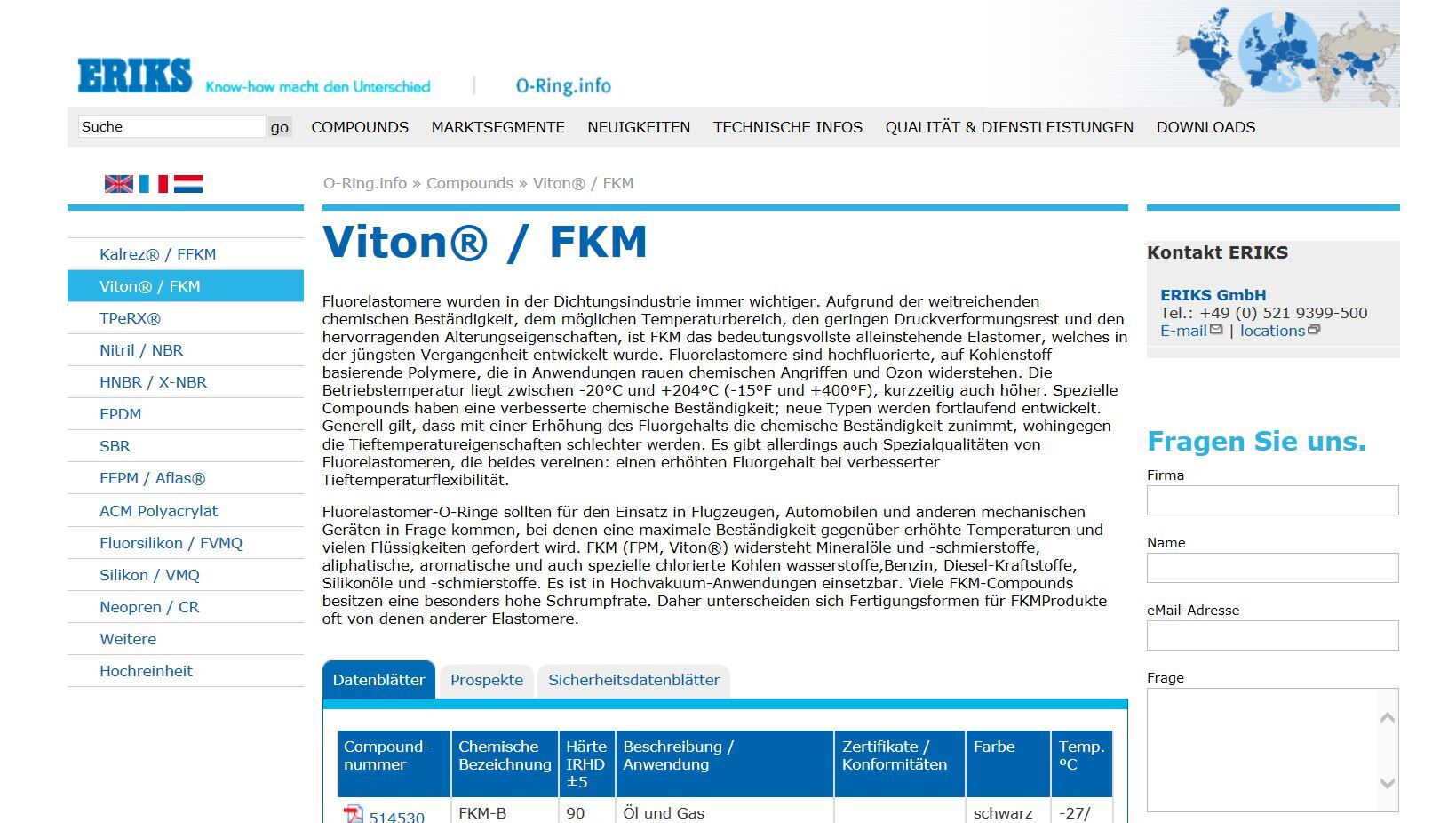

    Hallo nicht bissig werden, lies mal diesen Text.
