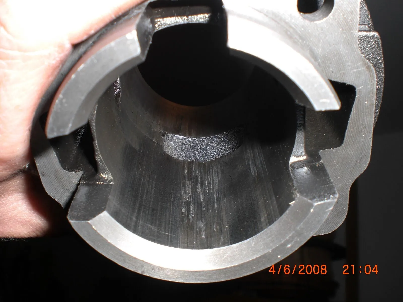

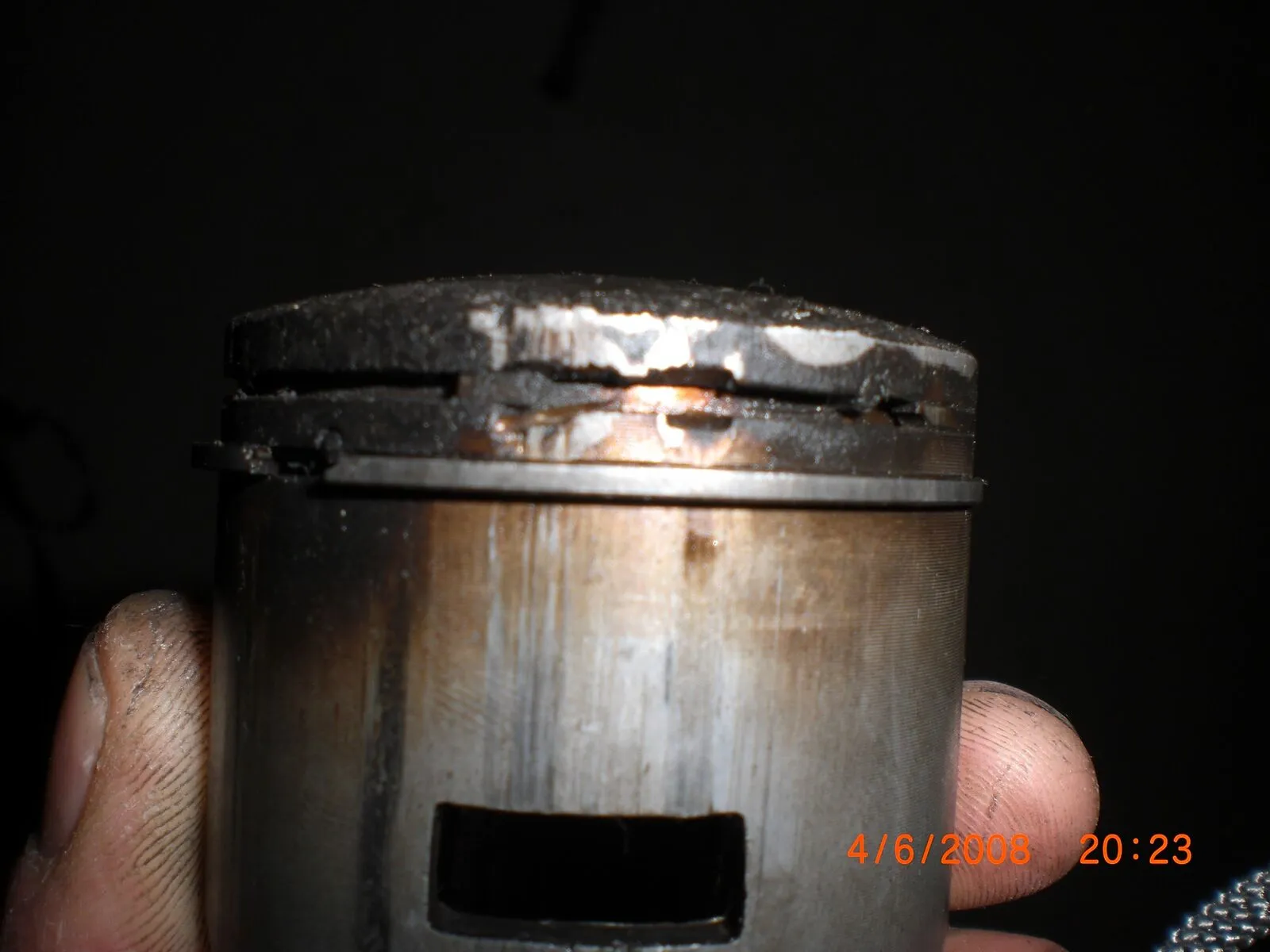

    mein Problem! mir hats die Kolbenringe zerschlagen! ich vermute mein Kollege hat die falsch draufgemacht! naja!
    sieht echt scheisse aus!
    die Frage! nur neuer Kolben oder nen neuen Satz?
    der Kolben ist mal bös zermalmt abber der Kolben hat nur ein paar riefen drin und die Kanten sind auch etwas gebroxhener als zuvor!
    auf dem foto sieht man es zwar sehr schlecht aber ein kolleg von mir der zweiradmechaniker lernte meint ich solle auf jeden fall nen neuen kit hollen !
    wegen den Kantenbrüchen ! hmmmm ! jetzt mal eure Meinung!
    sieht heiss aus wa!
    wie schon beschrieben isses nen DR 75 mit 3 strömern
    soll ich mir jetzt nen neun satz oder nur nen neuen kolben holen?
    wenn ich nen neuen satz hole ist die Frage soll ich gleich was besseres holen? ich will meinen gaser nicht austauschen!
    das heist ich brächte was dellorto 16.16 kompatibles! was denkt ihr würde zu mir passen!
    achja! ich fahre viel berg auf und ab und brache Power! ^^

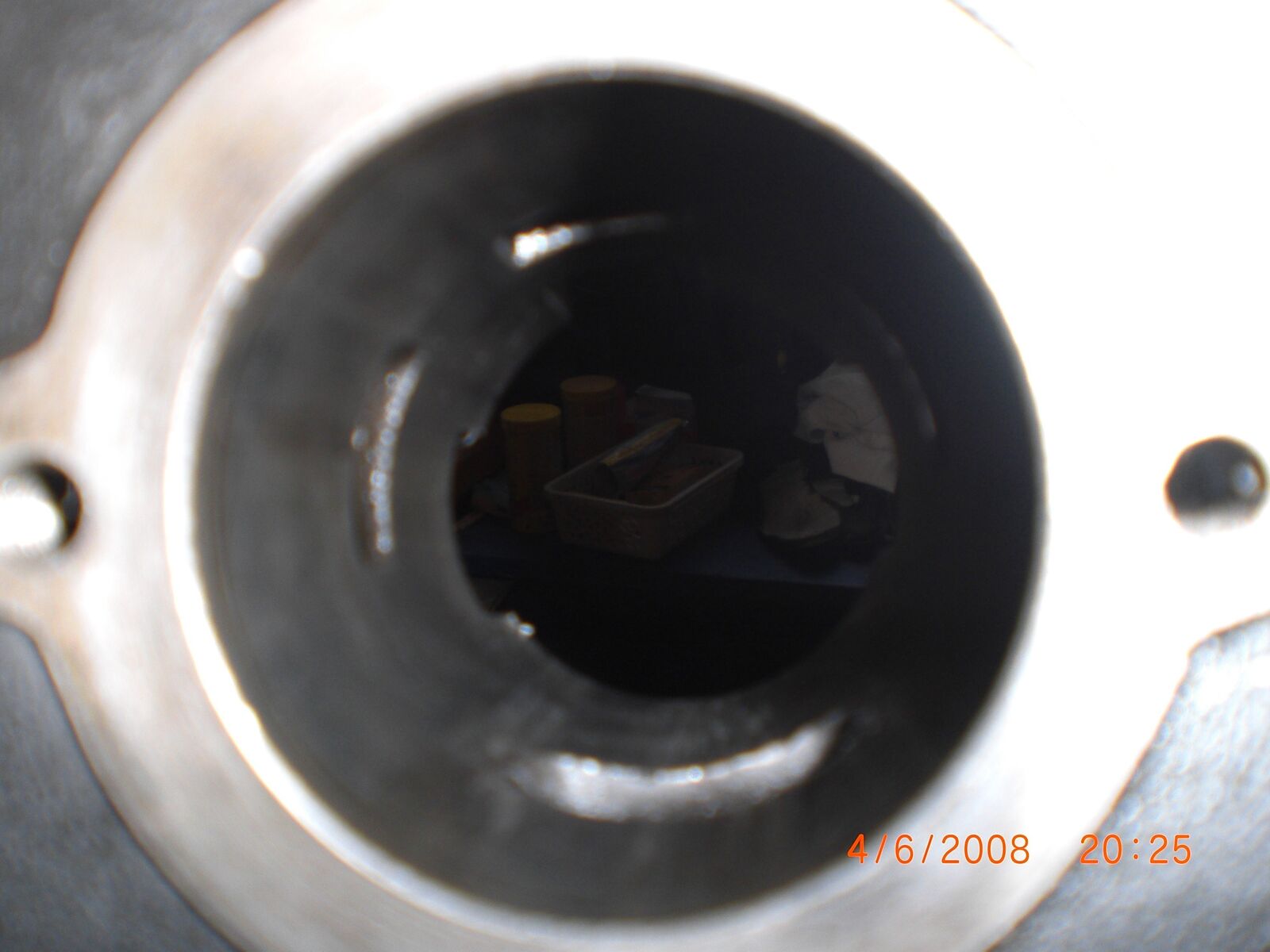

    ich kann dir nur sagen dass du da hinten nen schönen korb stehen hast... :wacko:
    mach mal n vernünftiges bild mit fokus auf der laufbahn und nicht im nirvana, dann sehen wir weiter.
    ps: deine kamera hat bestimmt ne makro einstellung, oder?! für genau sowas is die da.

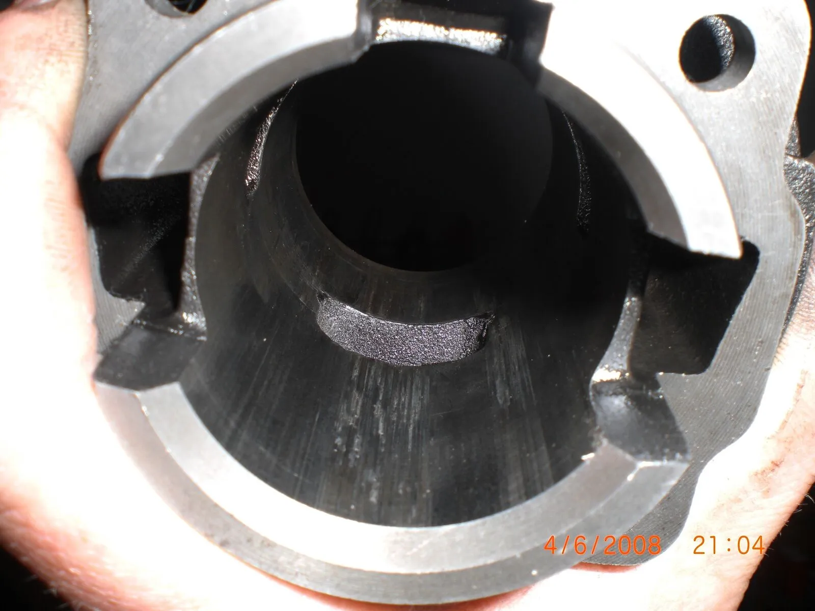

    • June 4, 2008 at 21:17
    hfftl besser ?

    der Zylinder ist am Ende, damit lässt sichs nimmer fahren

    wenn du nichts weiter machst wird der 85er nicht so sehr viel mehr bringen - eigentlich ist der75er ideal für das setup

    Stimmt, der lässt sich so nicht mehr fahren.
    Aber frag doch mal Deinen Vespahändler, ob sich der Zylinder nicht doch noch durch hohnen (ausschleifen) retten lässt. Der kennt sich sicher aus, welchen neuen Kolben und welche Kolbenring Du brauchst. Das ist die eindeutig günstigere Variante.

    ein Übermaß-Kolben für den 75er DR kostet knapp 40,-
    Hohnen ~20 EUR
    der komplette Satz neu kostet 70,-
    Preislich gibt sich nicht viel. Die Frage ist auch, auf welches ÜM gehohnt werden muss, und ob DR für dieses Maß Kolben abietet. Bei SIP habe ich nur 1. ÜM für den DR 75 gefunden.

    Ein übermaßkolben beim Händler vor Ort ist in der Regel billiger als im Onlinehandel (Portoaufschalg und i.d.R. immer etwas höherer Preis). Also kann die Rechnung auch positiver ausfallen als beschrieben. Aber natürlich kann man auch einfach und schnell einen neuen Kit kaufen, draufschrauben und JUHUUUU! :D
    Kostet zwar bis zu 'nem Zwanni mehr (fast 30%), aber ist eine echte Alternative.
    Qalitativ unterscheiden sich die zwei Alternativen überhaupt nicht. Ich wollte nur die im Vergleich zum Neukauf günstigere Reparaturvariante aufzeigen. Neu kaufen kann schließlich jeder! :D :D :D

    ganz easy bekommst du mehr power, wenn du den kolben mit dem fenster richtung einlass einbaust :thumbup:
    dann brechen die ringe auch nicht so schnell, hau mal deinen kollegen!
    • June 7, 2008 at 22:29
    ... und die Öffnungen der Kolbenringe beim Einbau an den entsprechenden Pins in den Nuten des Kolbens sitzen. Die sind extra dafür da, um die Ringe so zu positionieren, dass sie nicht in Kanäle ausfedern können, um die oben gesehenen Ergebnisse zu vermeiden.
