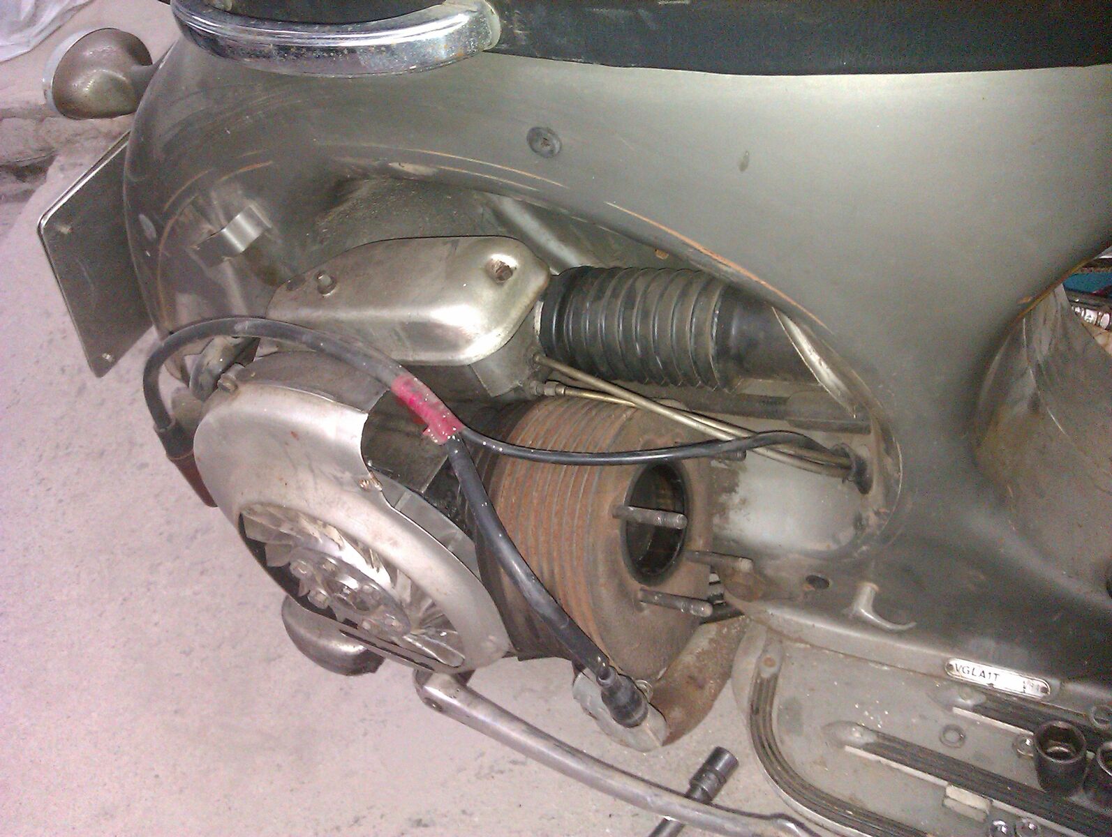

    Ich bin neu hier im Forum und hab auch gleich mal ne Frage. Ich soll für einen bekannten eine 150/T4 auf 125ccm umrüsten da der mit seinem alten Führerschein nicht mehr ccm fahren darf.So wie es aussieht hat die Vespa schon mal nen anderen Motor bekommen,es ist nämlich ein 180´er Rallye Motor verbaut und 179ccm im Brief eingetragen.Da ich auf umgestricke des Kabelbaums kein Bock hab würde ich gerne einen alten Motor(kein PX) einbauen und Zündung etc. beibehalten.Nun meine Frage:
    • Welcher 125ccm Motor passt ohne grosse probleme?
    • Könnt ich z.B. Motorhälften von ner Sprint nehmen und alles vom Rallye-Motor rüberbauen?
    Hab eben noch mal nachgeschaut,laut Brief ist es ne Vespa 150/T4 aber Fin lautet VGLA1T3*****1 ,dann müsste es ne GL sein,was gbts da für Unterschiede?
    Vielen Dank schon mal für eure Hilfe :-2

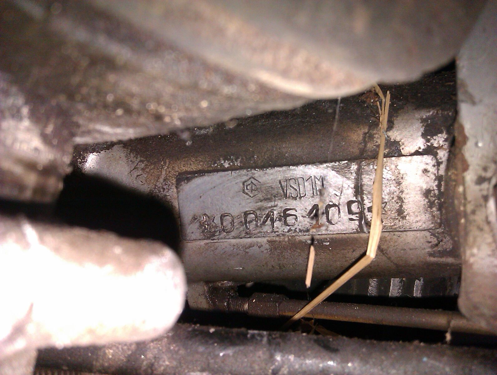

    • November 24, 2013 at 21:52
    foto?
    wenns ein 180er rally motor ist dann ist der nicht runterrüstbar.
    motorpräfix?

    Der Motor ist sicher ein Rallyemotor... Da bleibt wohl nix anderes als nen anderen Motor zu suchen. Was fürn 125´er könnte ohne probleme passen ? Sprint, GT ???

    jeder
    würde am ehesten nach px suchen
