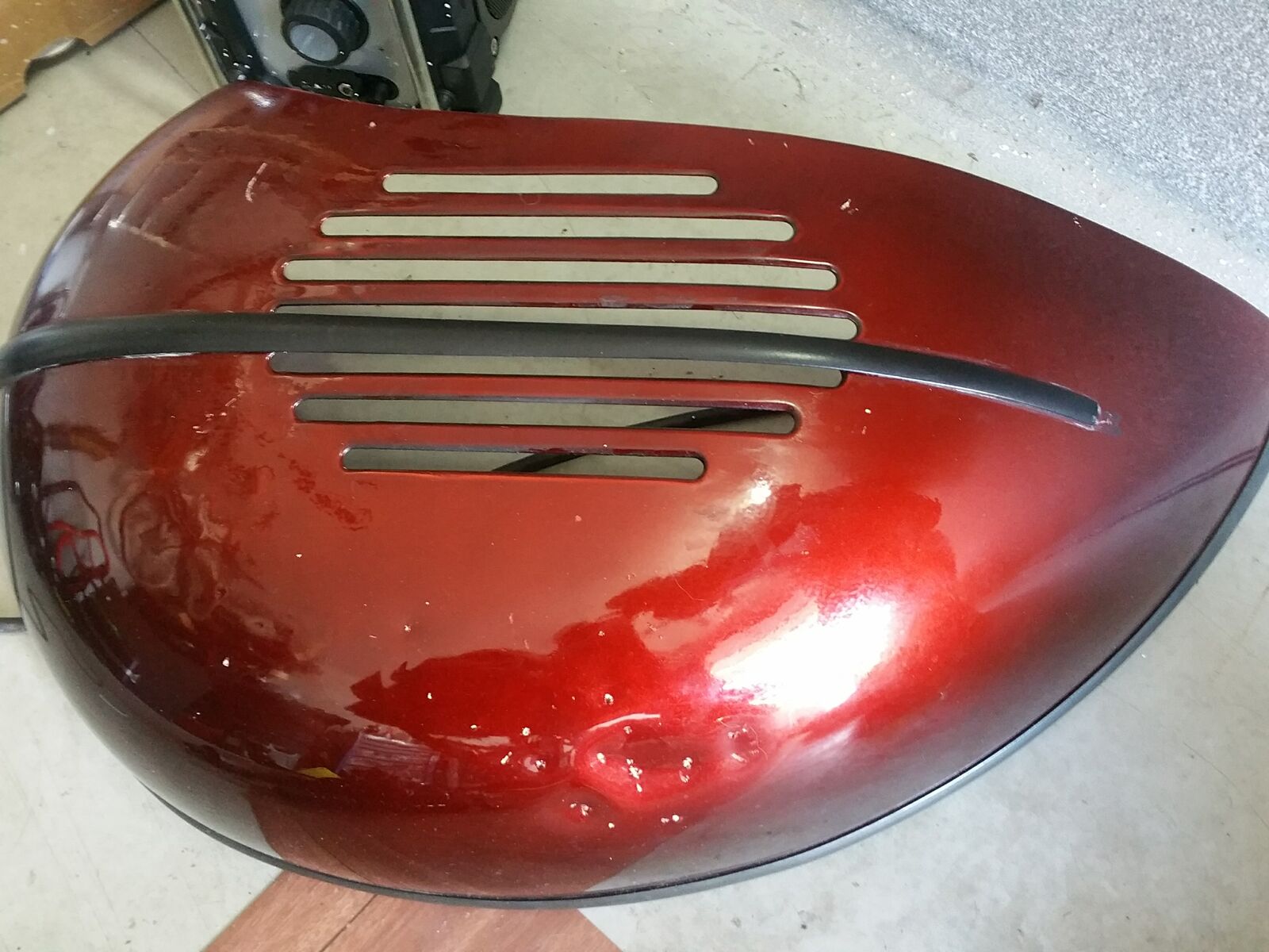

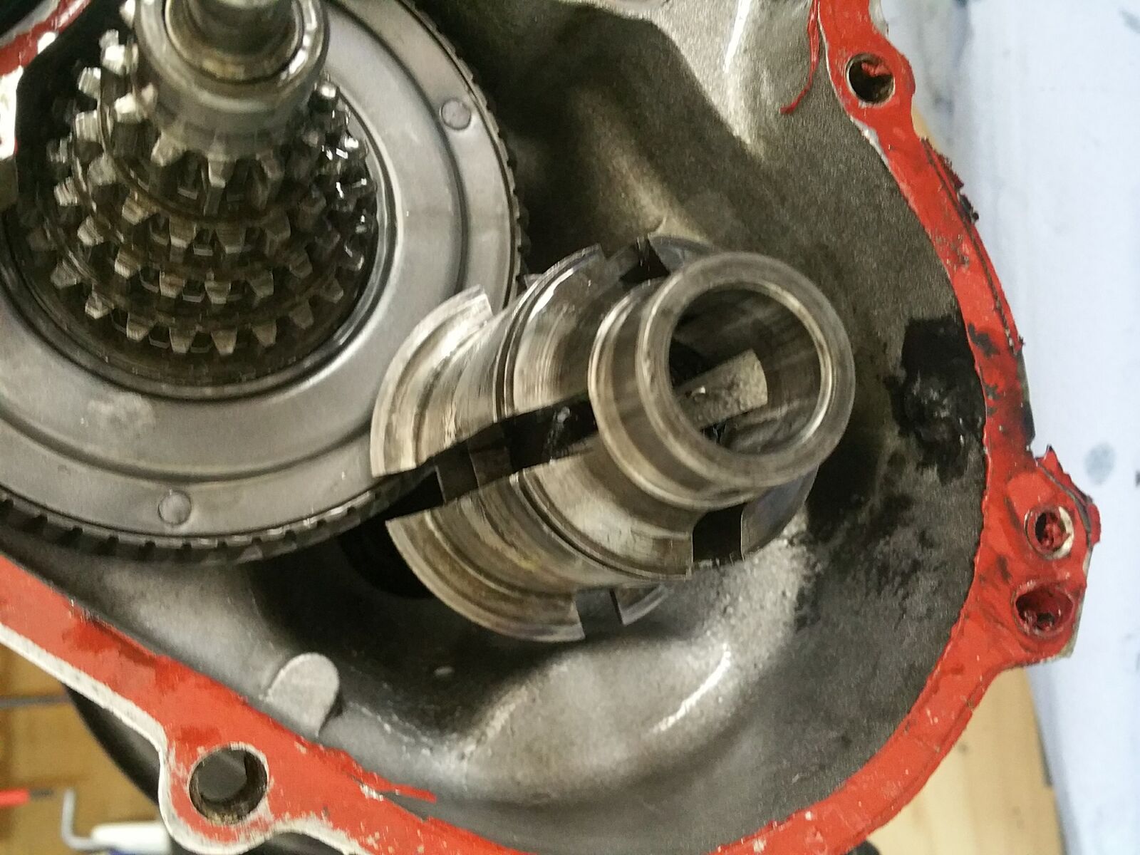

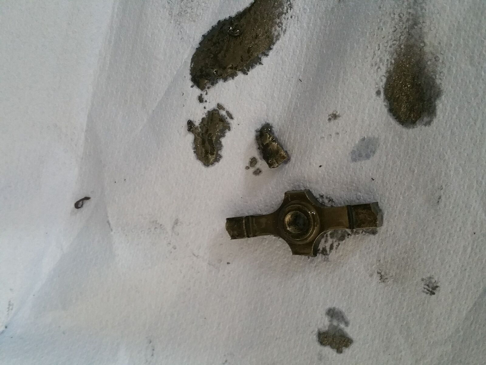

    Meine Tour zum Attersee ist nun vorbei. Ein paar mal ist der Vergaser übergelaufen, aber kein Thema.

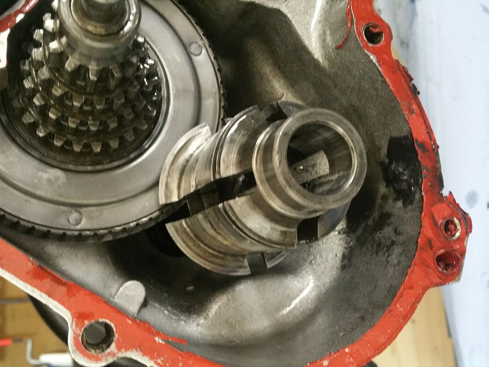

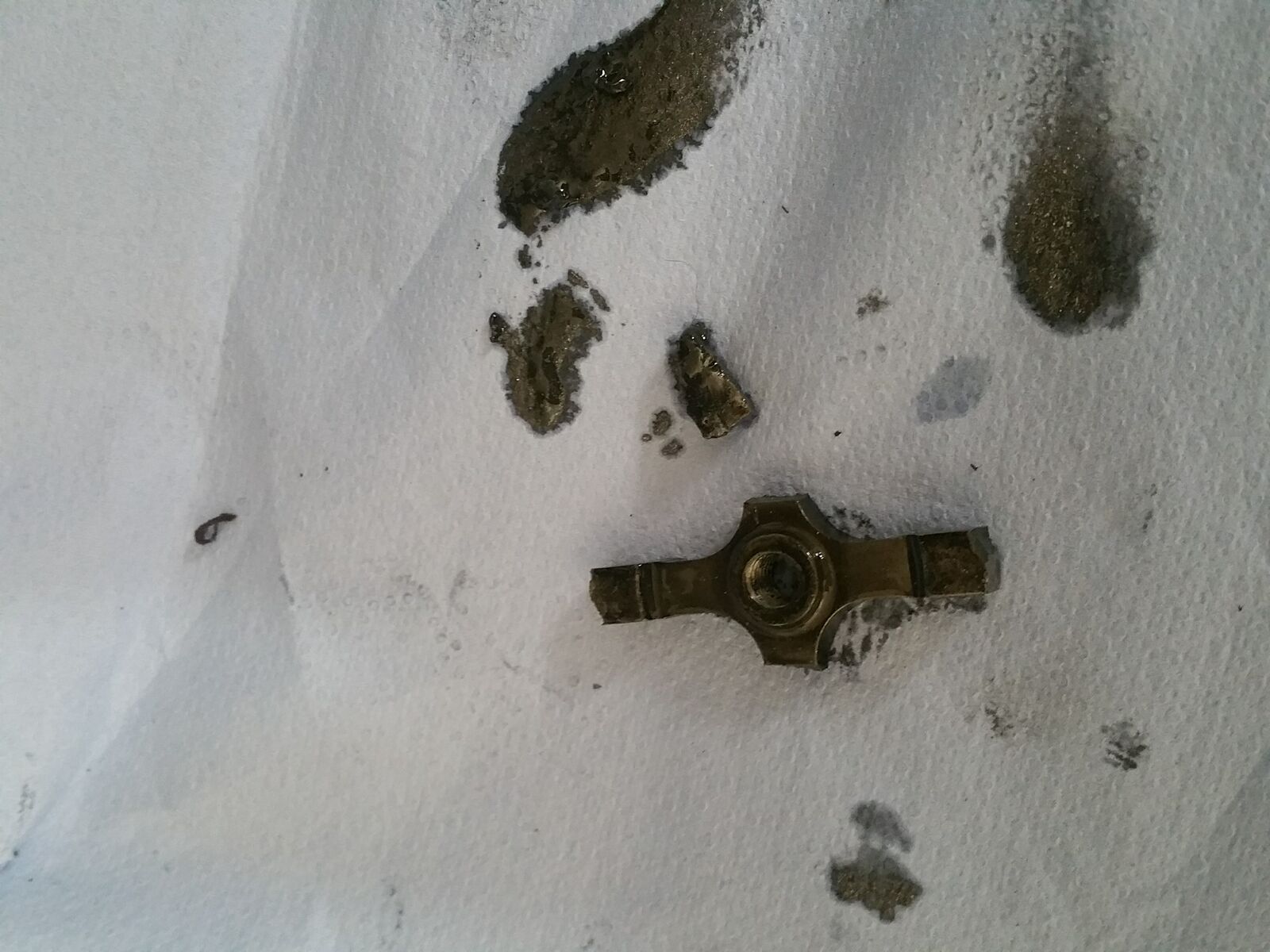

    Schlimmer ist, dass 7km vor Ziel die Vespa ohne Vortrieb auf einen Schlag stehen blieb. Ein paar Kilometer vorher sprangen immer die Gänge. Nun weiß ich auch wieso.
    Die GS kam dann leider nicht mehr auf eigenen Füßen nach Hause.
    Mir hat es das Schaltkreuz "zerissen". :cursing:

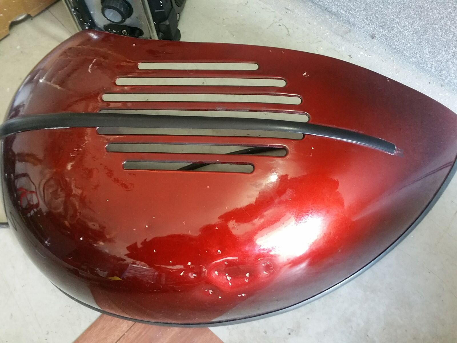

    Erschwerend hinzu kommt es dass ein Kollege nett und zuvorkommend sein wollte. Er wollte mir meine Seitenbacke reichen, diese fiel im letztendlich aus der Hand und auf den Boden. Ne schöne Beule und Lack ab <X

    • July 17, 2017 at 15:24
    • #307
    Autschn!
    Das Schaltkreuz sieht heftig aus. Ist das kompatibel mit den gekröpften PX-Kreuzen?

    • July 17, 2017 at 21:09
    • #309
    Materialfehler oder zuviel Power für das kleine Ding?
    2,984
    20,479
    3,225
    • July 18, 2017 at 07:47
    • #310
    scheisse :(
    was das fürn kreuz gewesen? repro? Ori?
    bis jetzt eig immer nur ori verbaut...von anderen auch schon schlechtes gehört.

    • July 18, 2017 at 07:52
    • #311
    Das war noch das Kreuz drin so wie ich den Motor gekauft habe. Also keine Ahnung. Beim Revidieren muss ich aber gestehen dass ich an das Kreuz anschauen überhaupt nicht gedacht habe, somit kann ich auch nicht sagen ob da schon ein Schaden dran war.
    Hab mir nun original Piaggio Kreuz bestellt (sollt heut kommen), hoffe dass auch ein originales kommt und nicht so ein Repro. Von BGM sind leider aktuell nicht lieferbar, sonst hätte ich so eines verbaut.

    naja..kannst derweil die Beule rausdengeln..echt nicht Hübsch..
    was Machst? Pflaster? Beilackieren?Aufkleber? oder was Geiles? :D

    Zwecks der Backe, auf jeden Fall erst mal ausbeulen. Beilackieren echt schwer, da ich kein Lack mehr habe. Und extra wieder Lack kaufen habe ich ehrlich gesagt garkeine Lust. Vor allem auch weil die gepulverte Leiste richtig schön verklebt ist :(.
    Ich verzeichne dies einfach dann als eine Narbe

    • July 19, 2017 at 16:14
    • #315
    du nimmst ein "alt" getriebe und wunderst dich, dass das kaputt geht? ernsthaft?
  • Labelsucker
    1,224
    18,954
    3,260
    Vespa Club Regensburg
    • July 19, 2017 at 19:41
    • #316
    Wundern tu ich mich nicht. Hab das Getriebe genommen welches drin war im Motor. Wusste bis jetzt garnicht dass es da grosse Unterschiede im Getriebe gibt bzw gab

  • powerdrake4
    1,316
    8,661
    1,313
    Varel
    Blechkultur Oldenburg
    • July 19, 2017 at 21:16
    • #317
    Versuch macht kluch, chup empfiehlt auch Silberlager im Pleul, baut aber Standard ein

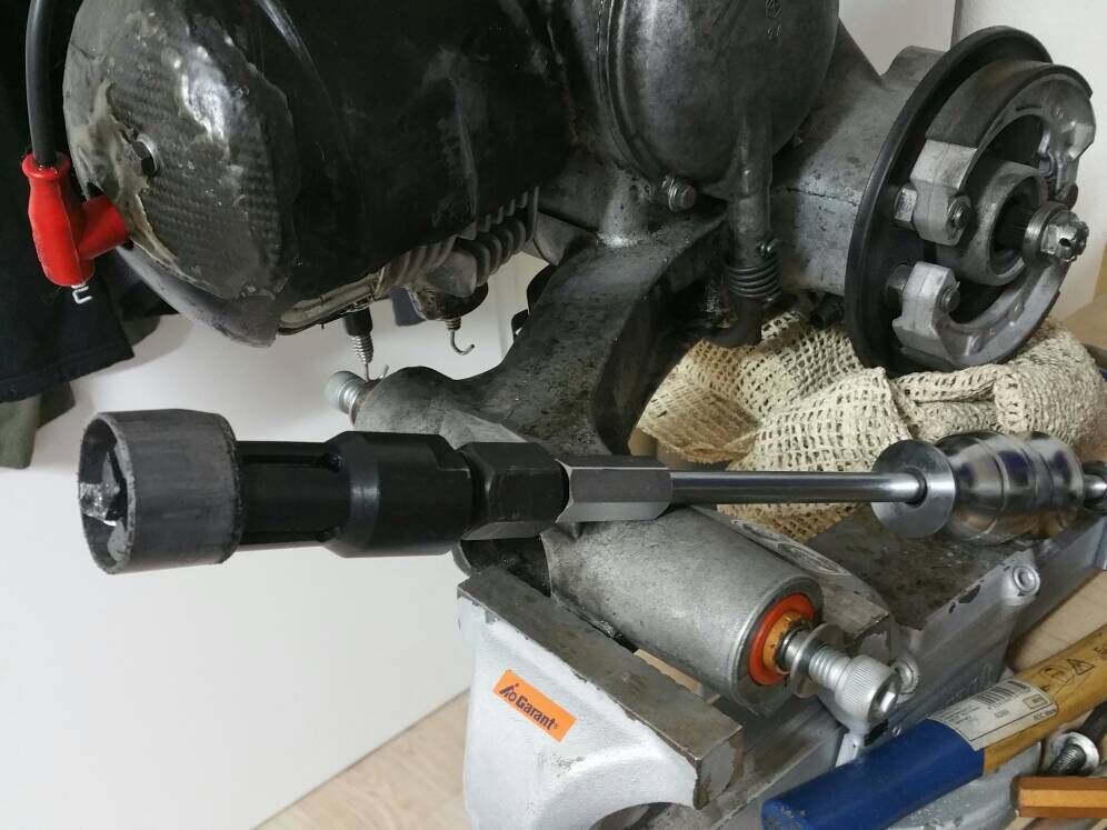

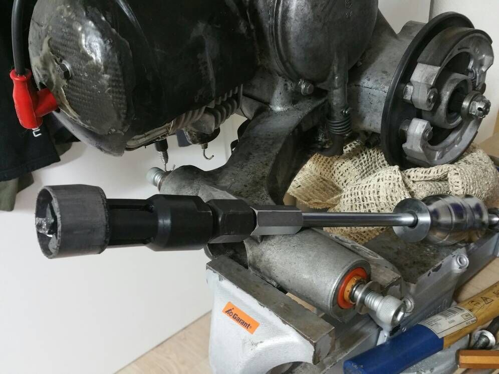

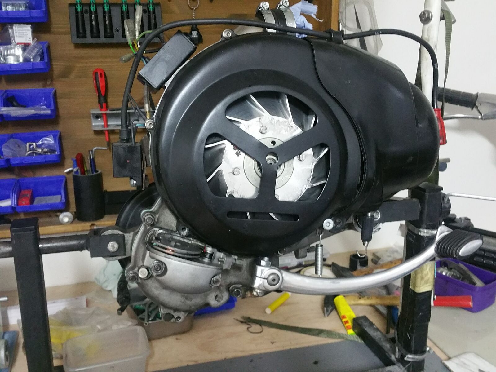

    Nachdem die Fahrsaison ja vorbei ist, beginnt die Schraubersaison. Gesagt getan. Motor raus und dem Problem gewidmet dass die Möhre ab 90 km/h im Heck sehr unruhig wird.
    Aufgebockt auf die Bühne und geschaut. Schwingenlager recht schwammig obwohl neu. Auch das Hinterrad hatte ein wenig Spiel auf der Achse. Denke dass die beiden "Kleinigkeiten" sich dann einfach kumuliert.
    Also Felge runter und gesehen dass ich da anscheinend eine nicht passende Unterlegscheibe unter der Kronenmutter hatte, die konnte die Felge nicht ganz an die Achse schieben.
    Dann Motor rausgebaut und ab in den Keller. Die "neuen" Silentgummis mit Metallhülse wieder raus. Dabei bemerkt dass die kleine Seite einfach so rausfiel ohne zutun. Die große hingegen lies sich zwei Stunden bitten mit roher Gewalt, Dremeleinsatz, Schlagdorn, Hitze und Lagerauszieh-Rückschlaghammer. Aber ich hab gewonnen ;)
    Es wurden die PLC Corse Gummis mit Steckachse eingepresst. Fahr ich in der Smallframe auch schon und ja ich mags Hart. Gut dass die Denfeld so butterweich ist.
    Dann kann es die kommenden Tage wieder zum Einsetzen des Motors kommen, in der Hoffnung dass dieses unruhige Fahrverhalten nun Geschichte ist. Ansonsten langen ja auch 80km/h Reisegeschwindigkeit
