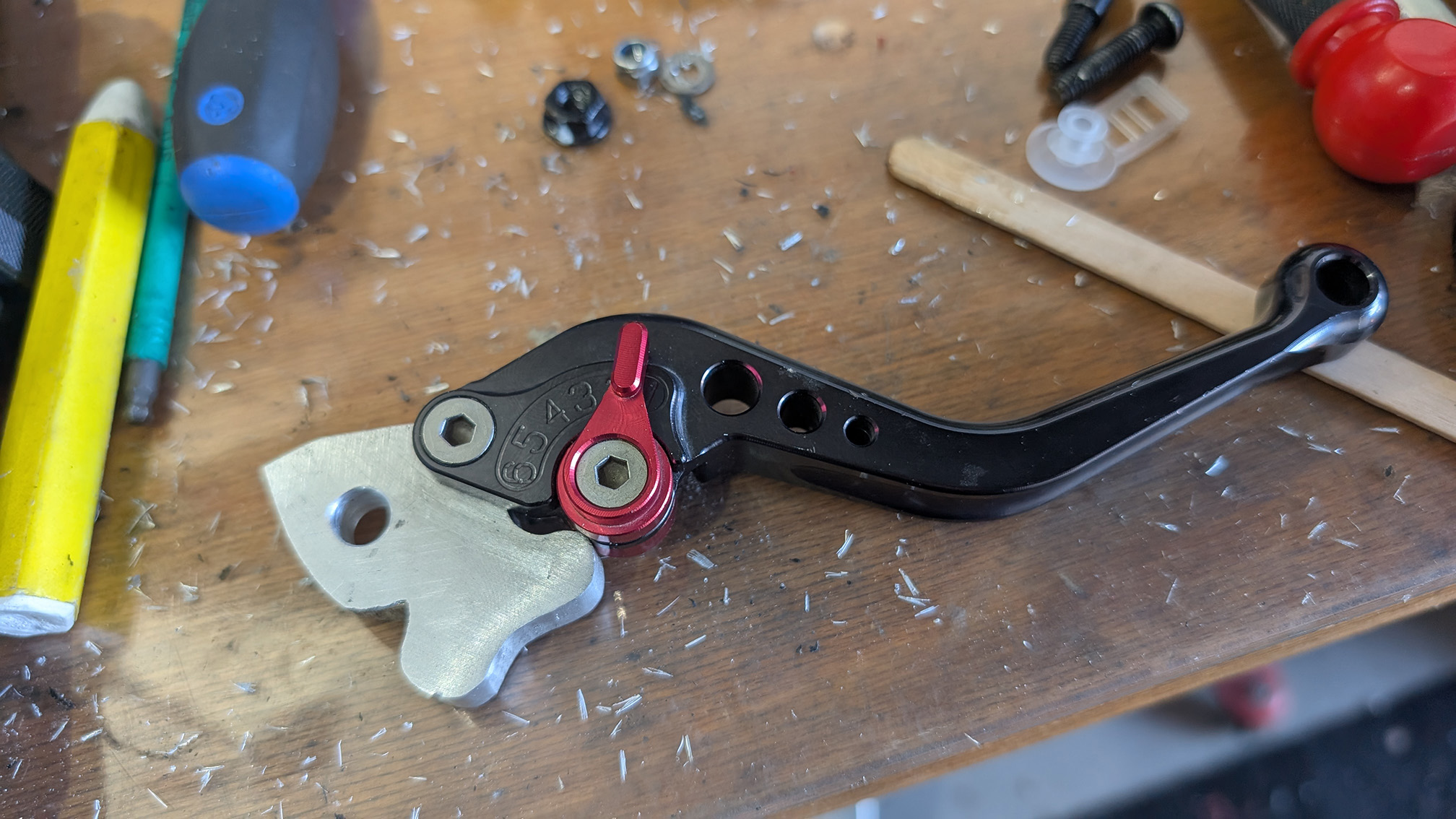

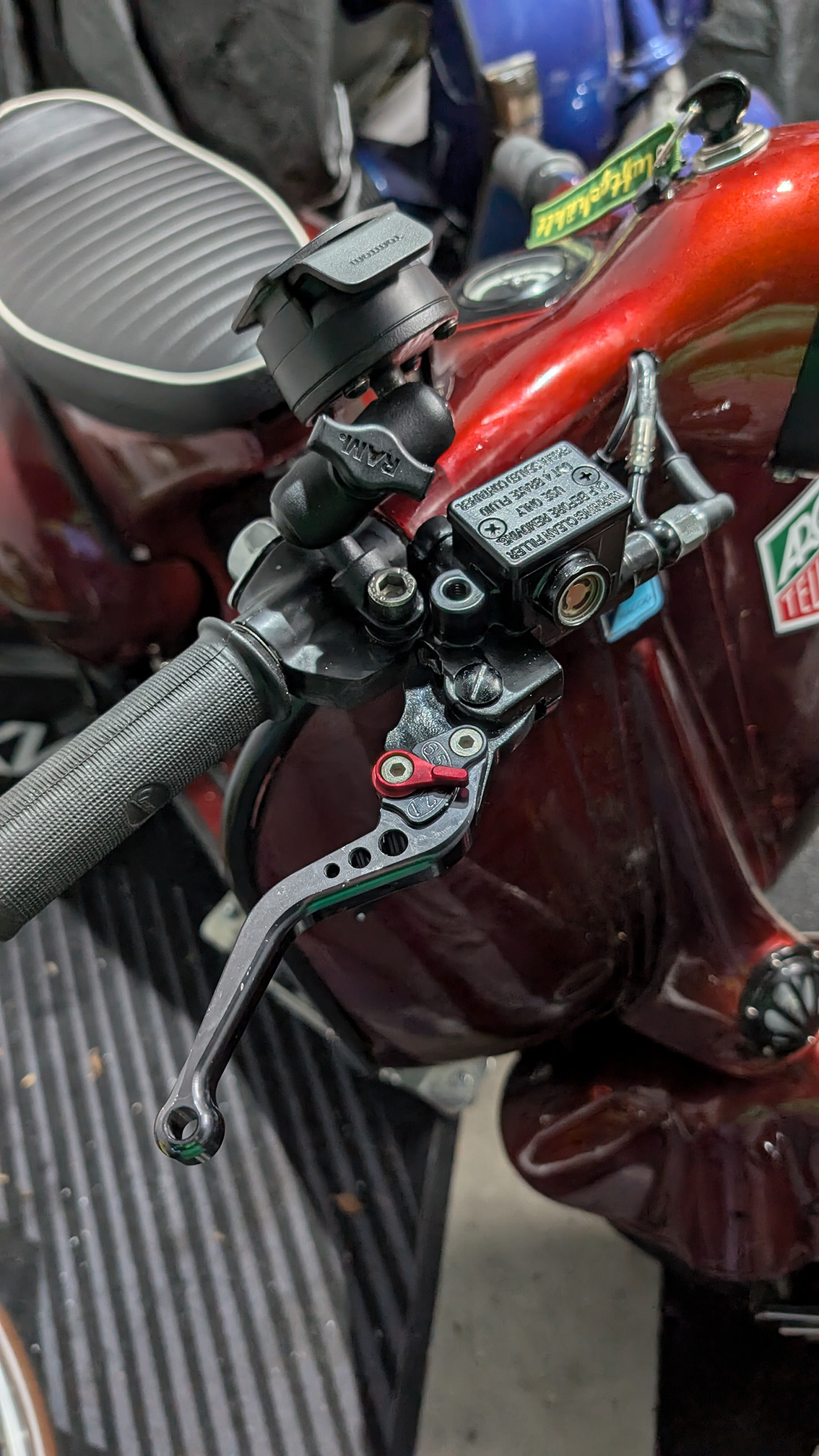

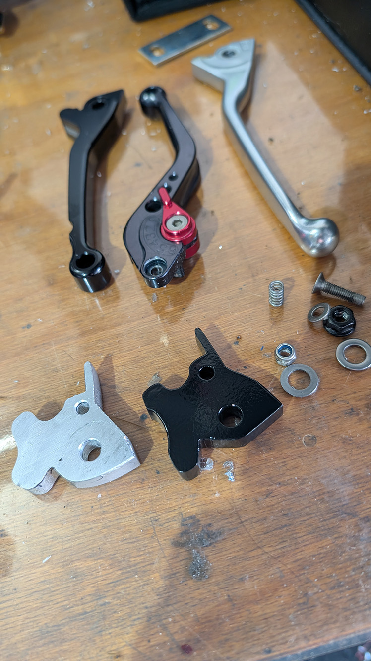

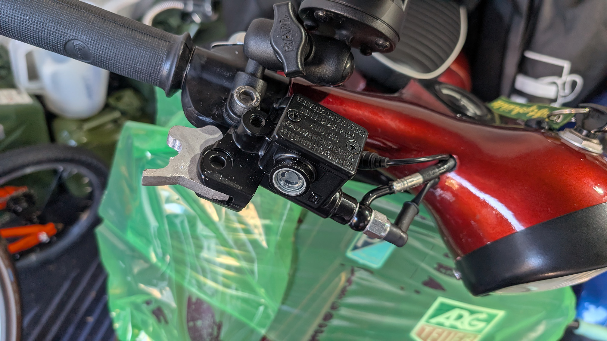

    Bremspumpenumbau. Von China-Schrott auf Piaggio-Bremspumpe umgebaut.
    Damit der Hebel wieder verwendet werden konnte, musste ich ein wenig selbst Hand anlegen bis ich etwas passendes finde.
    China-Schrott Pumpe:
    Piaggio:
    Dort musste natürlich einiges an der Aufnahme geändert werden dass es letztendlich passt.
    Endergebnis:

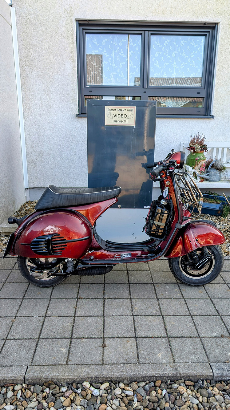

    Seitdem ich in der Smallframe den Lenkungsdämpfer fahre, möchte ich ihn nicht mehr missen.

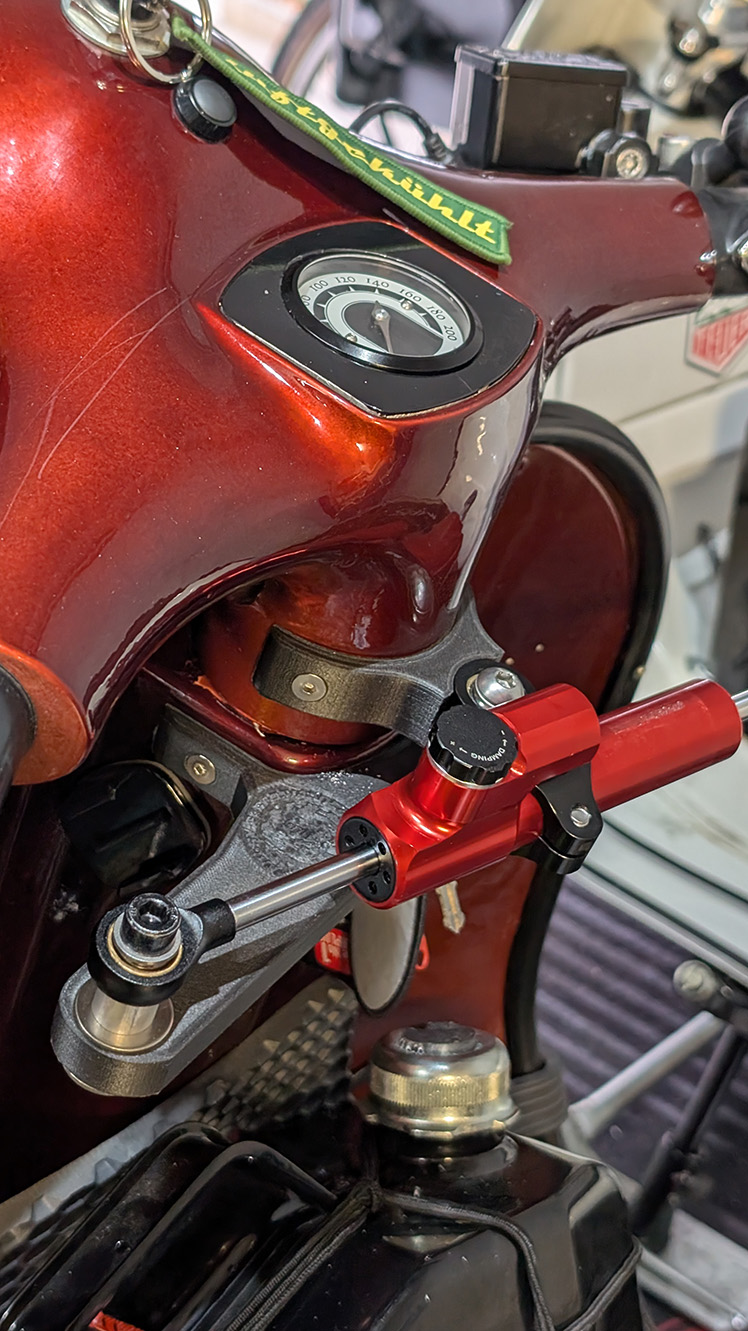

    Somit nächstes Projekt: Lenkungsdämpfer an der GS.

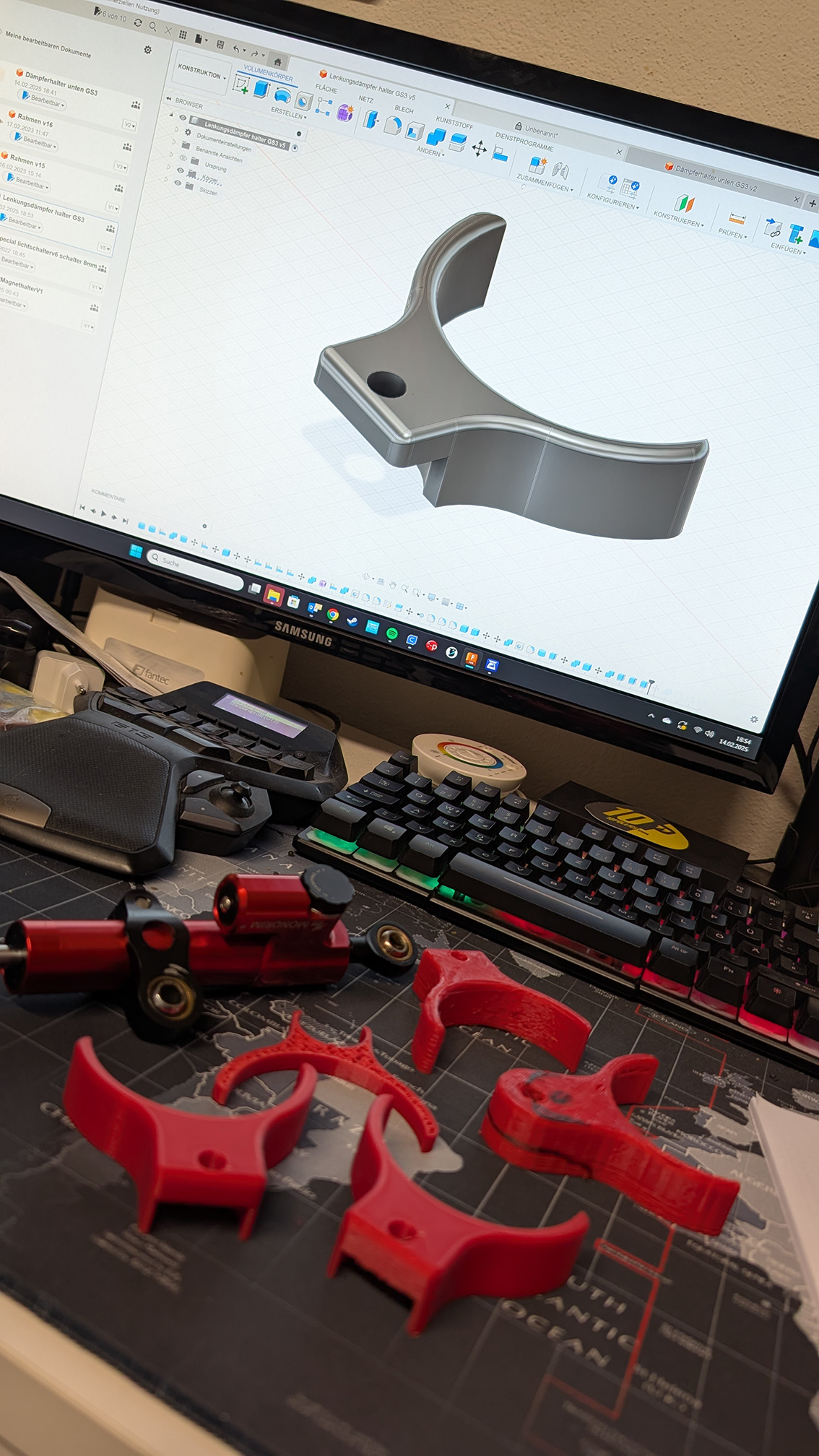

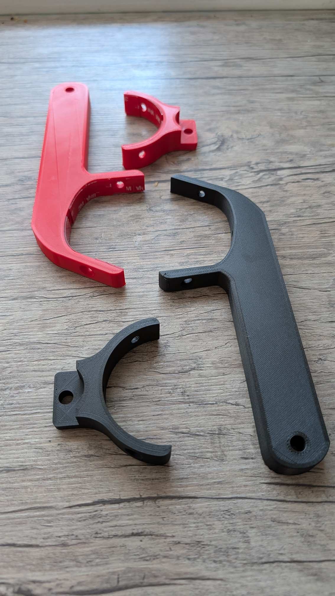

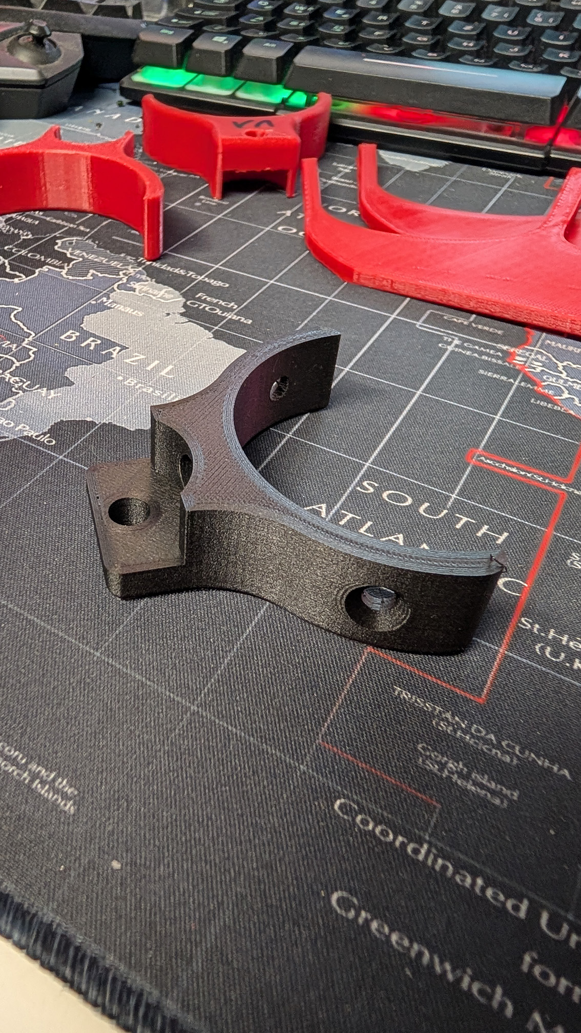

    Gezeichnet, gescannt und "gefusiont 360".
    Verschiedene Evo-Stufen:
    Erste Anprobe sieht schon mal nicht so schlecht aus
    Dann das Ganze noch in PETG-CF (Carbonfaserverstärktes Fillament) gedruckt.
    Tests stehen noch aus

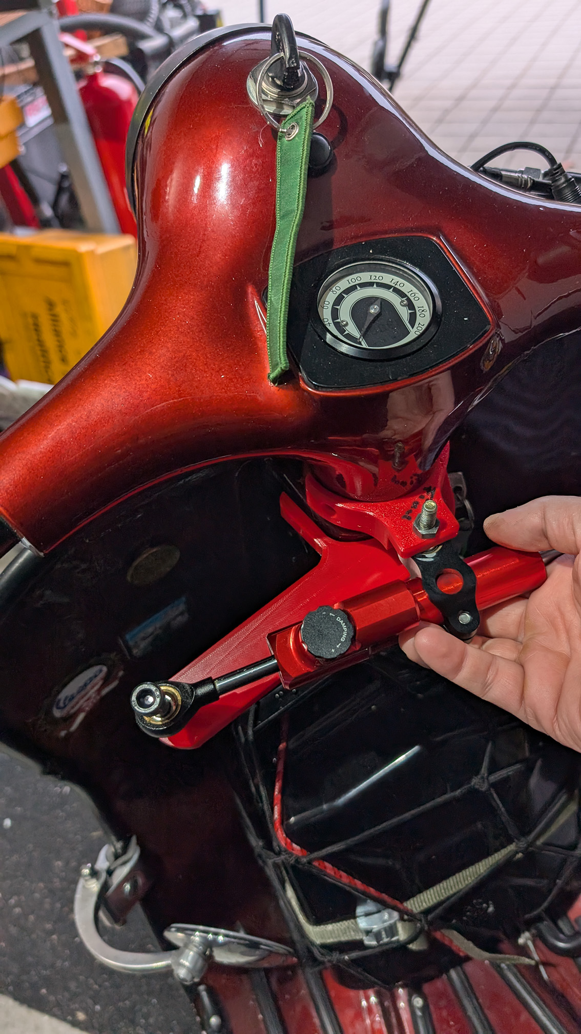

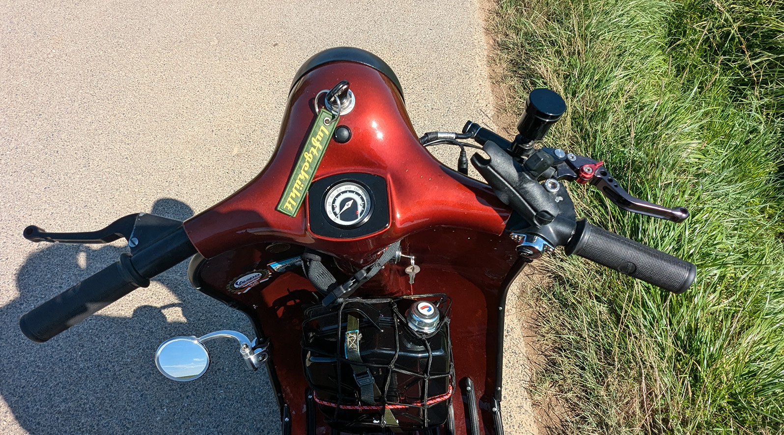

  • Nun steht die entgültige Version des Halters fest, musste diesen noch vom Arm her kürzen.
    Gedruckt in PEGT-CF mit 80% Infill und 5 Wänden. Und mit unserem Logo unserer Schraubergemeinschaft.
    Erste Ausfahrt war hat schon einwandfrei funktioniert. Ggf. mal mit 100% drucken, da warte ich aber noch auf meinen neuen Drucker.

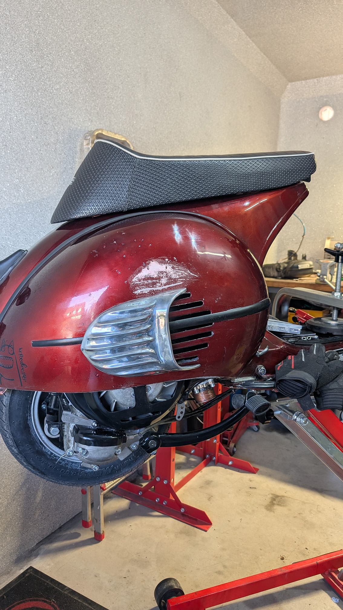

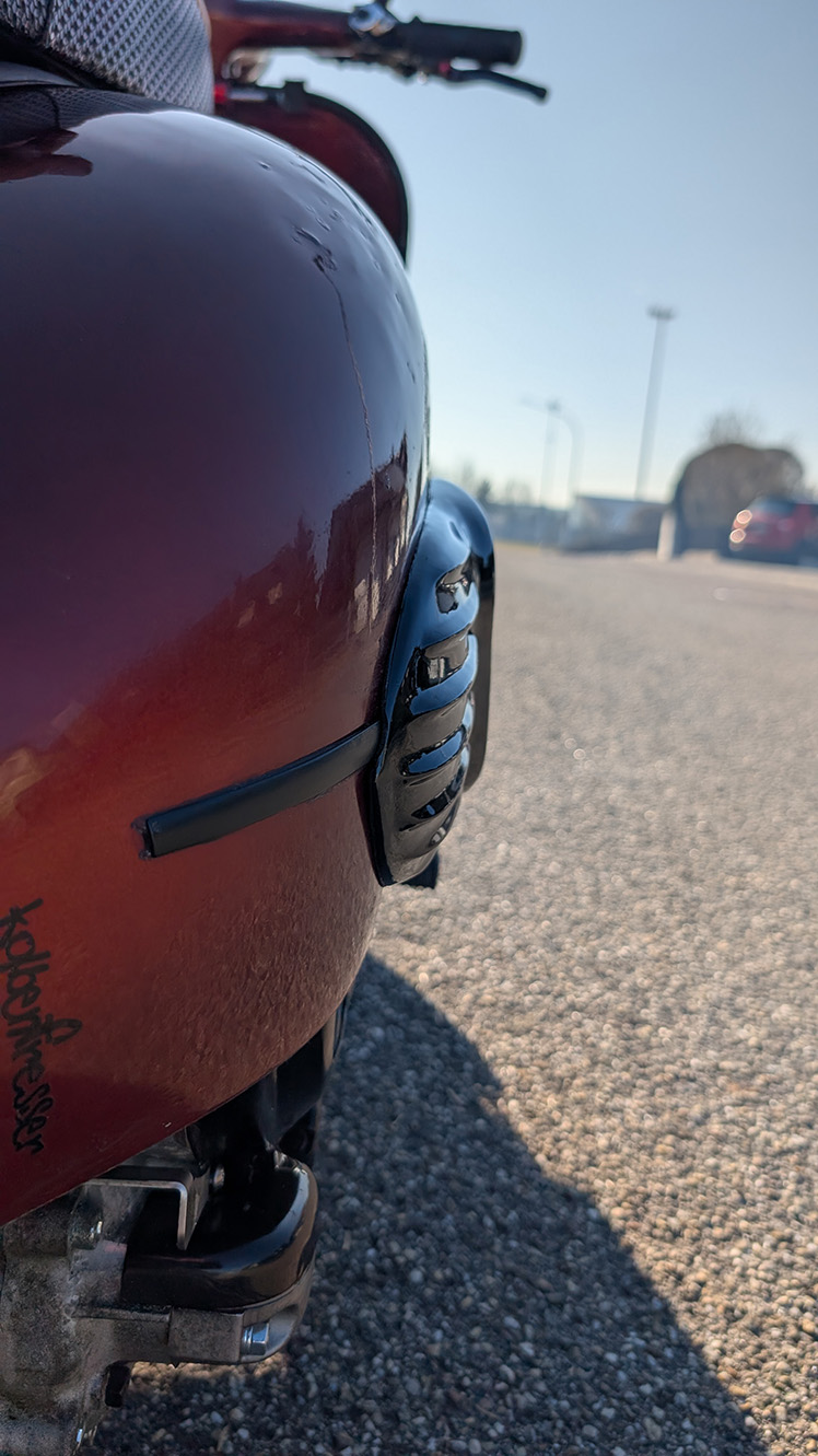

    Zudem habe ich mir noch für teuer Geld eine Hutze aus Metall gegönnt.
    Diese passte aber vom Farbton natürlich nicht zum Rest, wurde kurzerhand dann in Glanzschwarz lackiert.

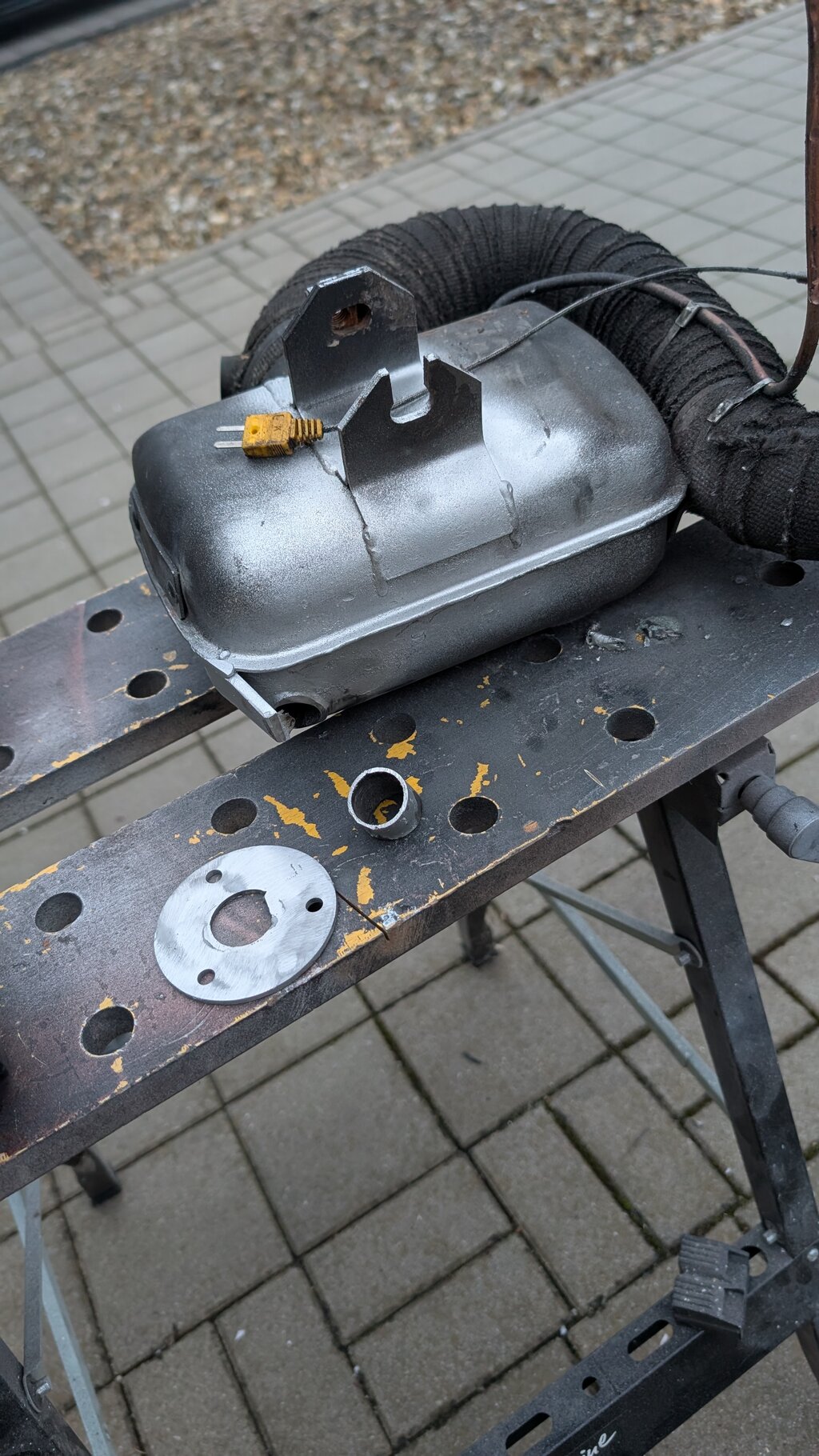

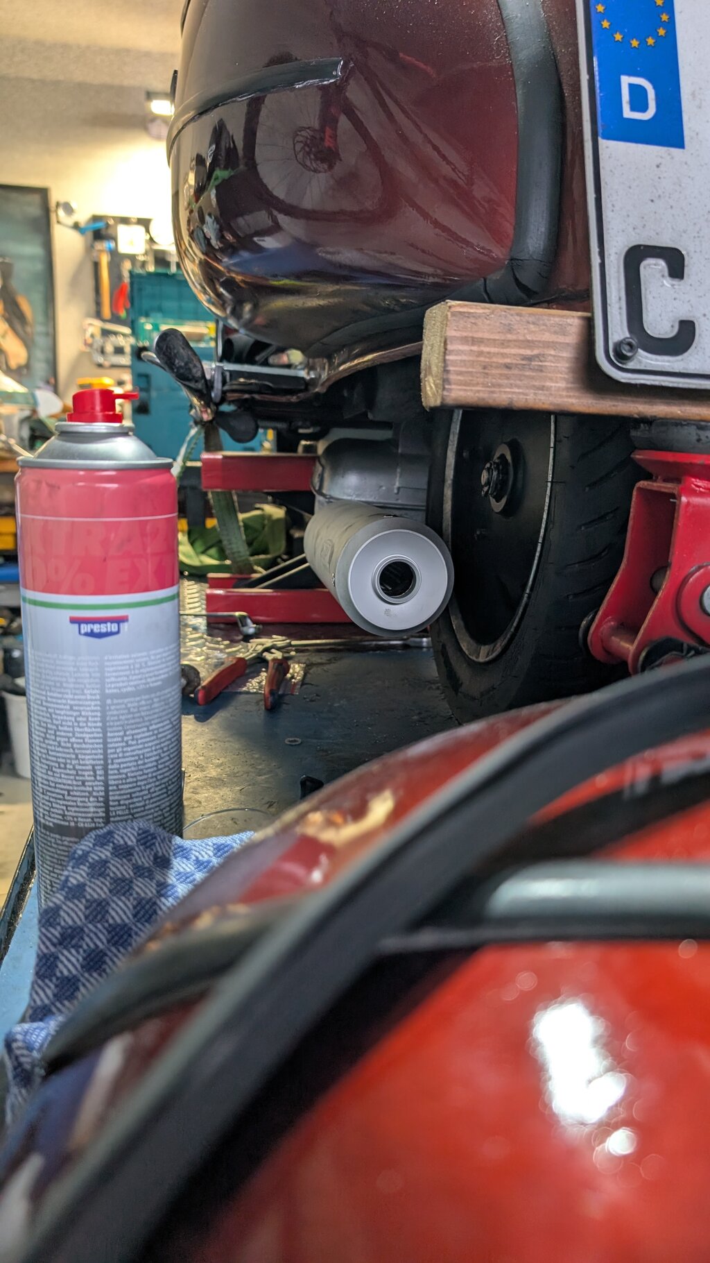

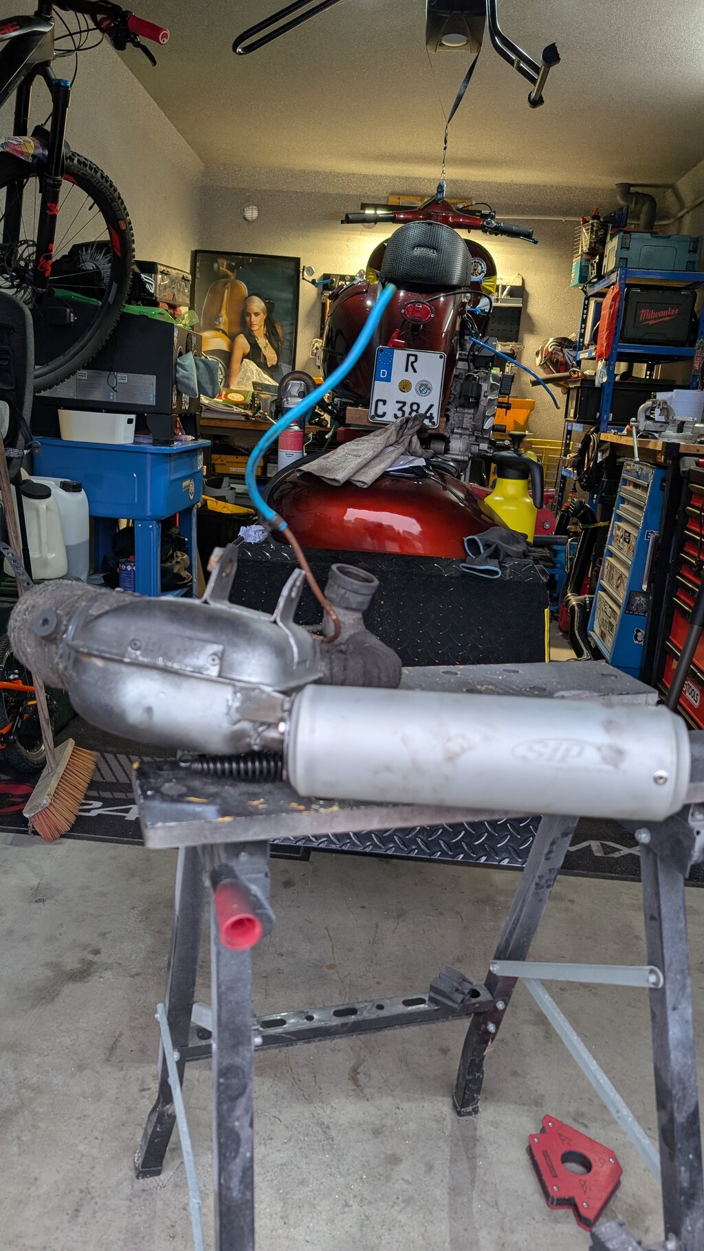

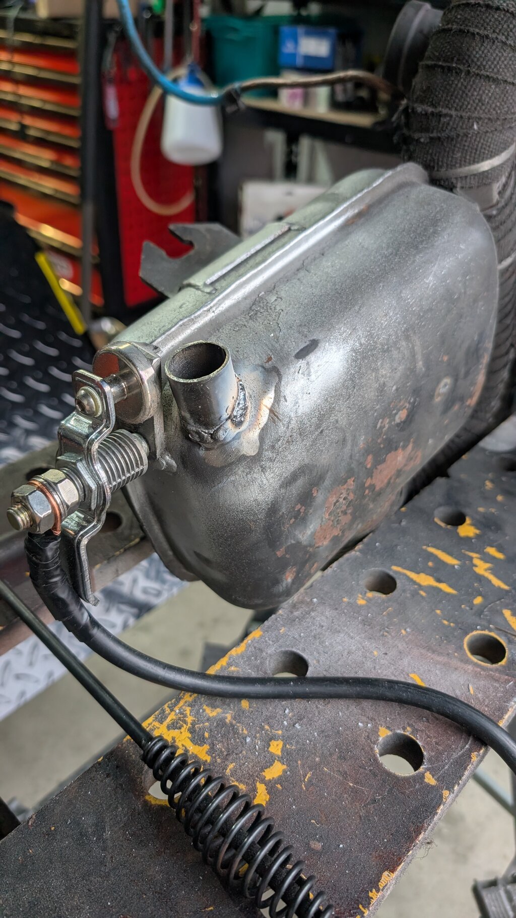

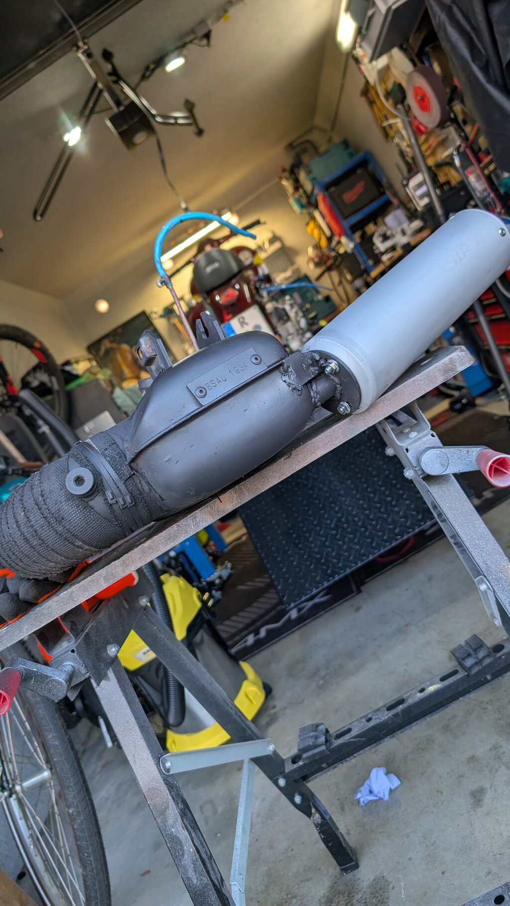

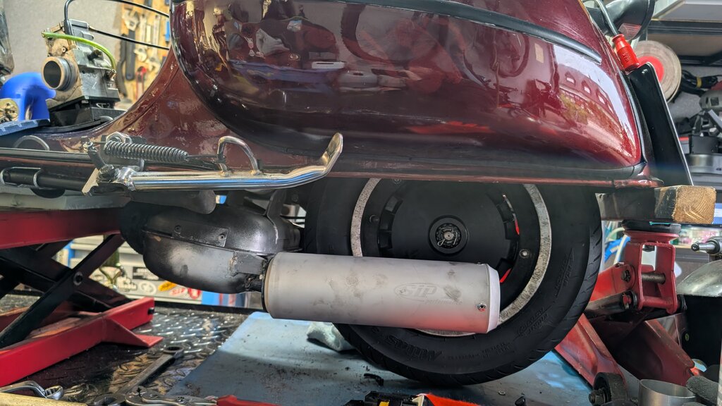

    Damit die GS ein wenig leiser wird, im Gegenzug suche ich aber noch Leistung im Zylinder (Sehnenmaß und Steuerzeiten) habe ich mich dran gemacht einen Schalldämpfer zu adaptieren.
    Die Idee kommt aus dem GSF.
    Meine Schweißkünste sind hier in dem Fall auch als "Kunst" anzusehen :-4
  • …um die „Kunst“ zu sichern würde ich dir am Pott ne Kette empfehlen, aber anschrauben, nicht anschweißen…klatschen-)
  • sieht aus wie von..... den er gebaut hat, Überzeugt, echt eine verbesserung...bin auch am überlegen..für den Quatrini

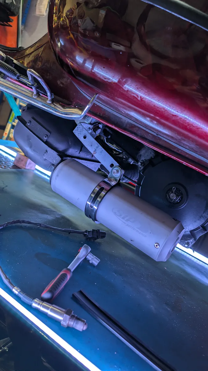

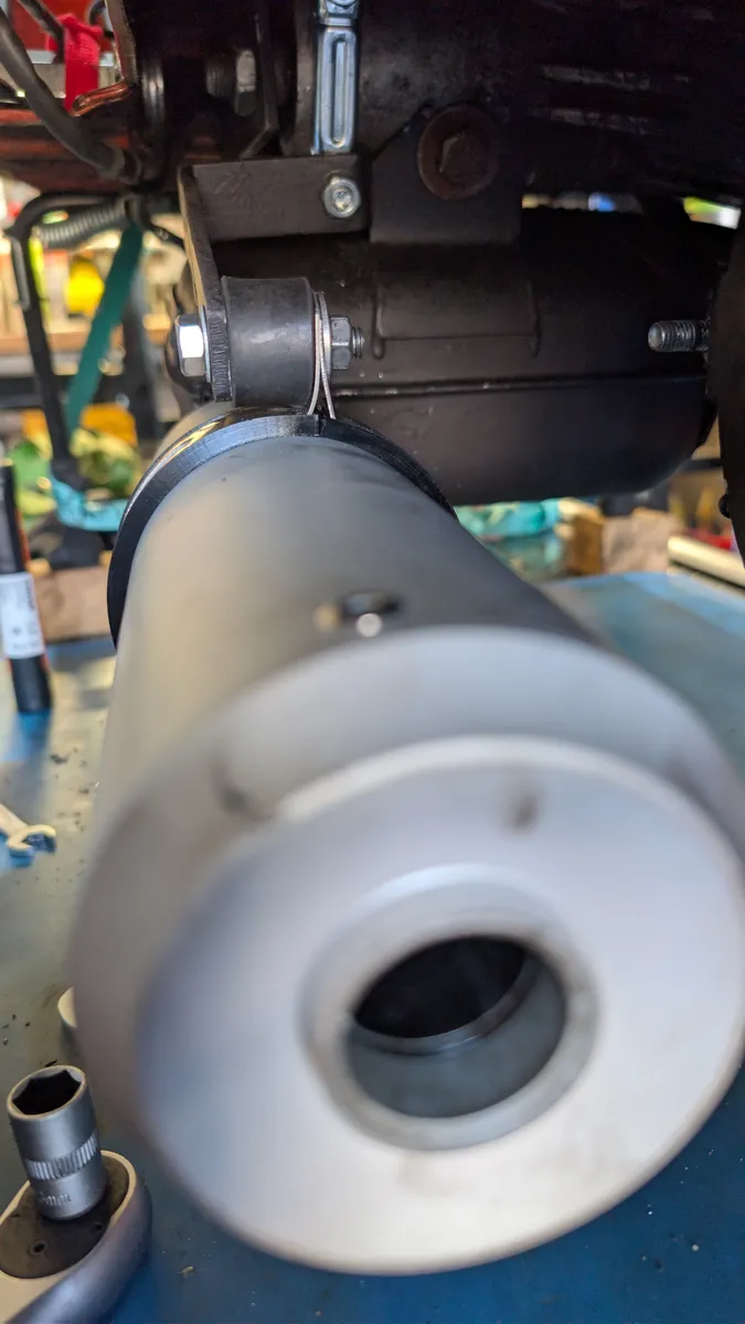

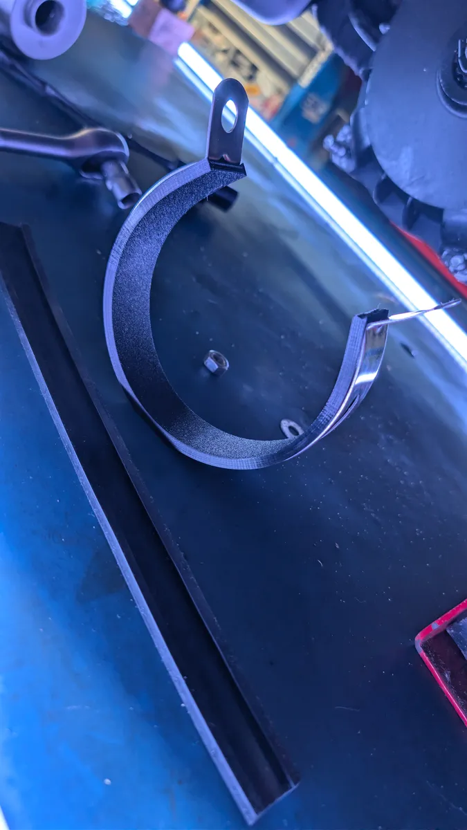

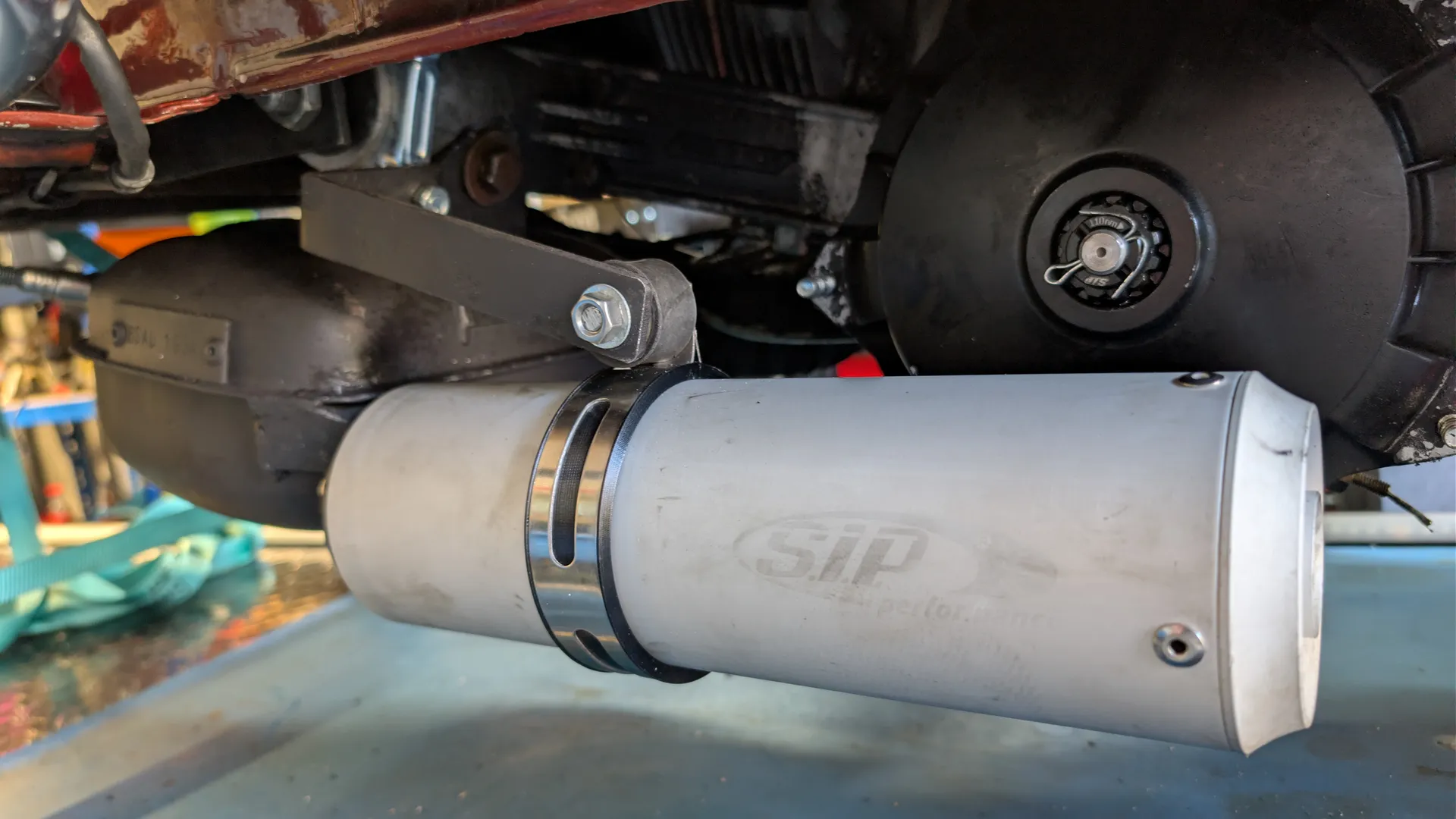

  • Habe nun das Ganze ein wenig weiter gesponnen.
    Eine passende Schelle mit 54mm und Flachstahl mit 25mm breite besorgt. Dazu eine Aliexpressschelle für den ESD.
    Für den ESD musste ich aber eine dickere Gummiunterlage 3D-Drucken.
    Zuerst habe ich das mit einem dünneren Blechstreifen probiert, wie und wo ich hin muss....
    Dann konnte ich es mit dem Flachstahl bauen. Ich denke das sollte gut halten. Der Stahl wurde so gebogen und gebohrt dass er sich an der Schelle nicht verdrehen kann.
    Kurzen Soundcheck hatte ich schon gemacht.
    Externer Inhalt youtube.com
    Jetzt muss ich nur noch vorne und hinten neue Reifen aufziehen und der Bock ist wieder bereit für die neue Saison :love:
  • …so wie es jetzt aussieht wird der Dämpfer bleiben wo er ist; Gut gelöst…
