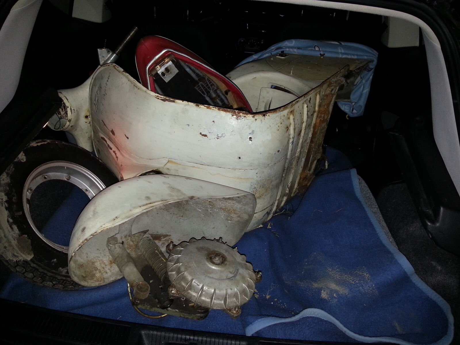

    Nach der Besichtung und dem Kaufvertrag ging es nun darum das Teil in den Grande Punto zu bekommen. Wie dafür gemacht ;)
    Nachdem wir nun die 320km wieder zurück fuhren, stellte ich das Teil voller Stolz in die Garage und genoss erst mal den Geruch des alten Metalls. Irgendwie kann man es dann anfangs noch nicht so wirklich fassen dass man in Besitz eines neuen Projektes ist ^^

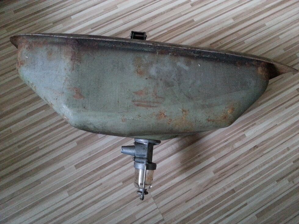

    Da ich nun leider nicht lange etwas anschauen kann, musste sofort ein Tank her. Die Preise der Teile für die GS/3 sind ganz schön gesalzen, nun ja das wusste ich ja vorher ^^
    Der Zustand des Tanks war im Großen und Ganzen recht i.O.

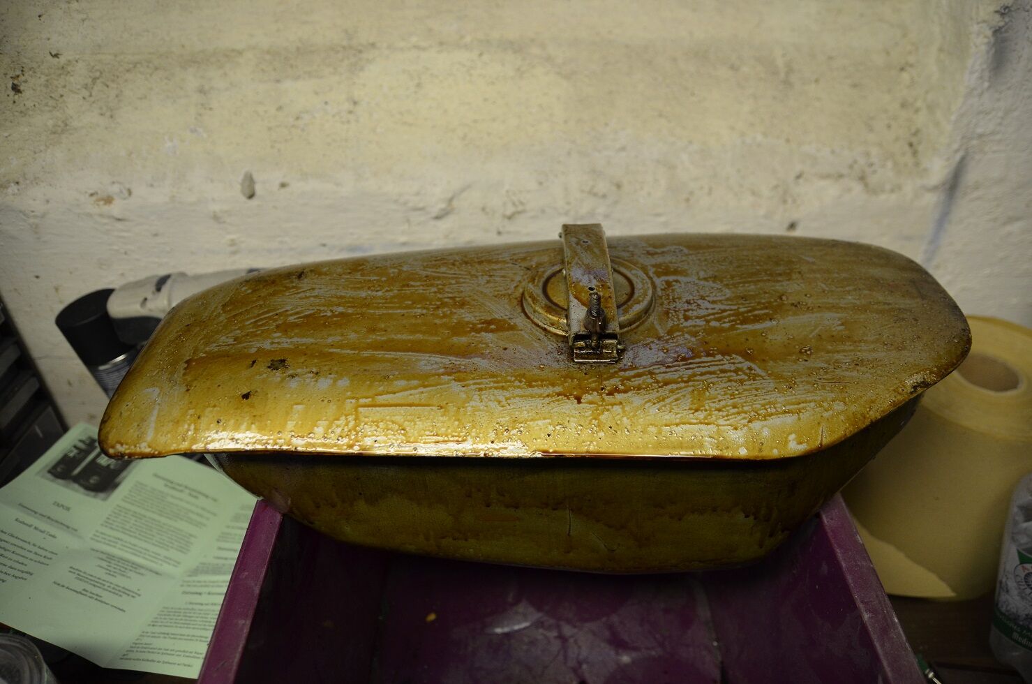

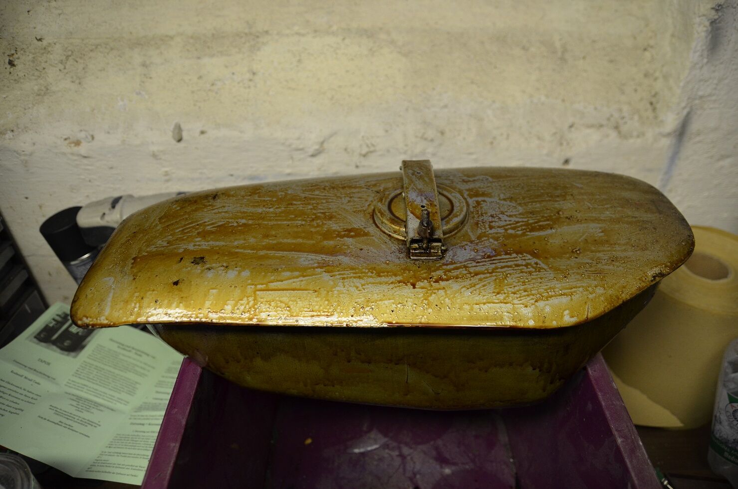

    Da der Tank ein wenig Rost hatte musste Fertan, Fedox Tankentroster und Tapox 2K Tankversiegelung her.
    Nach dem entrosten erfolgte die Versiegelung. Meiner Meinung nach eine runde Sache
    Auch Aussen durfte Fertan sein Werk vollbringen da ich noch nicht weiß wann ich es zum Sandstrahlen schaff.

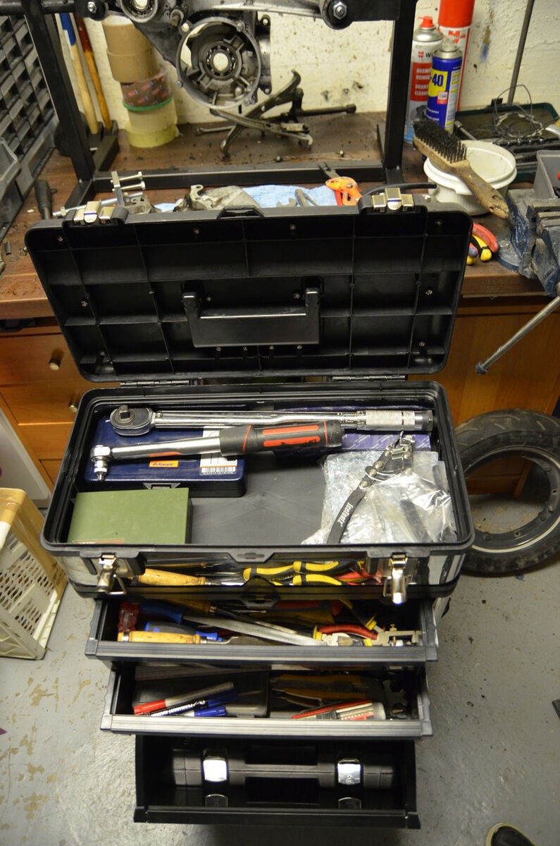

    Da man ja nie genügend Werkzeug haben kann, hab ich mir nen Hitachi Stecknuss-Satz (war im Angebot bei Hornbach Online, ist nun ausverkauft), ne Nietzange mit mehreren Magnetaufnahmen ausm GSF um Trittleisten und Embleme fachgerecht anbringen zu können gegönnt. Dazu kommt nen Ausbeulset (Handambosse und Hämmer)
    Ein überholter Tacho welcher für mein Modell passen sollte musste auch her, obwohl dies noch Zeit hat. Hab gelesen dass die Augsburger nen blaues Tachoblatt hatten.
    Und da ich das Werkzeug testen wollte hab ich mal ein wenig angefangen die Kanten nach zu Arbeiten. Mühsam ernährt sich das Eichhörnchen

    • November 27, 2013 at 19:10
    Schöner Ausdengelkoffer.
    Was hast du für den bezahlt?

    • November 27, 2013 at 19:18
    hab mir den bei Amazon bestellt. Rezensionen waren gut und der Preis meiner Meinung nach auch
    http://www.amazon.de/gp/product/B003819NDS/ref=oh_details_o02_s00_i00?ie=UTF8&psc=1

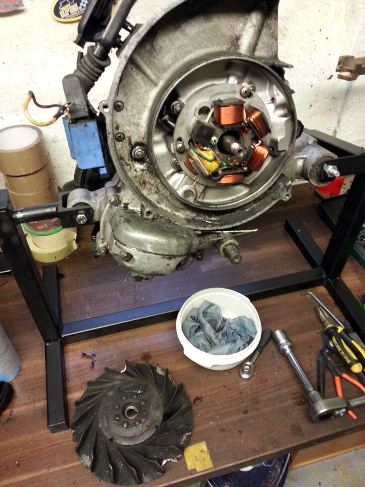

    Der Vorbesitzer oder dessen Werkstatt hatte wohl ein kleines Kraftproblem, nämlich zu viel davon :thumbdown:
    Lüfterradgewinde für Abzieher eigentlich garnicht mehr vorhanden, komplett ausgefo*** :wacko:
    Also blieb auch meinerseits nur Gewalt. Dreiklauenabzieher, viel WD 40 und Heissluft konnten dann das Lüfterrad leider nicht schadenfrei lösen, wobei dies vorher eh schon recht mitgenommen war.
    Als wenn dies nicht schon reichen würde, wurde sich auch an der Kronenmutter der Bremstrommel ziemlich heftig ausgetobt. Da fehlt irgendwie ein Teil davon, und komplett locker war sie auch. Aber schön mit Splint gesichert :huh:
    Das einzige schöne war dass ich keine Kraft zum Öffnen der Mutter brauchte ^^
    Mal schauen wie es im Inneren des Motors dann weitergeht. Ob da genau so gewütet wurde. Mein Glück ist ja dass ich eh alles neu mach.

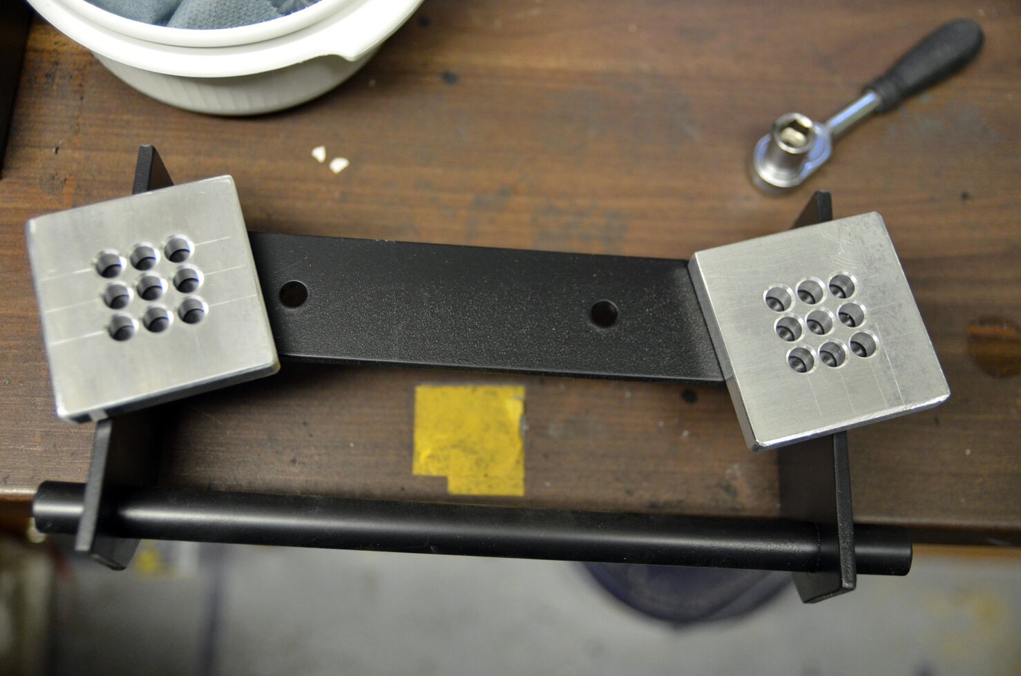

    Heute hab ich mir mal aus ner Aluplatte, Gewindestange, Schrauben und Muttern nen Kugellagerauszieher gebastelt.
    In die Platte an verschiedenen Stellen M8 Gewinde gebohrt und geschnitten um Flexibel sein zu können.
    Nur beim großen Kurbelwellenlager waren die Schraubenlöcher leider nicht weit genug auseinander. Aber zwei hochkant gestellte Mutter als Unterlage lösten auch dieses Problem
    Da mich auch das hin und her gezerre des einzelnen Werkzeug von Garage nach Keller und umgekehrt, sind zwei Strassen von einander entfernt, zu doof geworden ist hab ich mir ein Werkzeugtrolley geleistet.
    Nun muss ich mir noch eine Gripzange kaufen, damit ich den Rundstahl 10mm und das 12mm Halbrohr anschweissen kann. Dann hab ich eine Sickenzange zum nachbilden/richten der Sicke am Beinschild.
