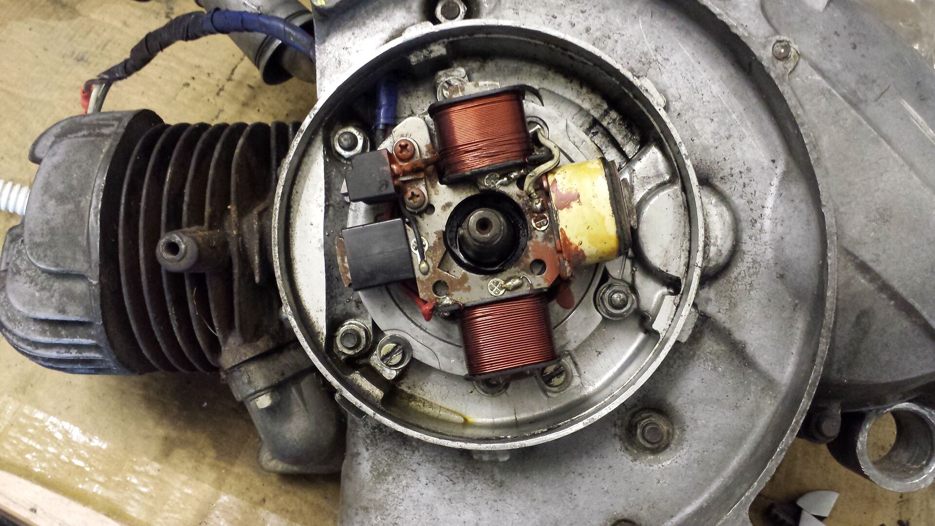

    Hallo, zerlege gerade meine V50 Spezial, Bj 80
    Ist das die originale ZGP mit 12v und 4fach Blinker (ohne Blinker gekauft) ?
    Wenn nein, um was handelt es sich? Es kommen 6 Kabel aus der ZGP.
    Und was soll ich tauschen, wenn schon ausgebaut (lief aber vorher gut) ?

    ist von ner italienischen pk. mischzündung mit 12 volt und 6 volt ausgängen.

    ist ne 6/12volt kontaktlos zündung von den ersten pks. 6volt licht und 12volt blinker.
    wenns läuft, brauchste auch nix tauschen.

    Ist das denn original mit der misch-ZGP ? Ist eine v5b3t von Bj 80.
    ach ja, und welchen Konus habe ich denn dann ? Wie kann ich das herausfinden/messen? Ein 19/20 ? Falls ich das Polrad erneuere....

    Dann V5B3T eine Special ist und
    die ZGP von einer PK geht die Wahrscheinlichkeit das sie orginal ist gegen O.

    Ja, stimmt, kann nicht Original sein! Danke.
    Aber kontaktlos finde ich gut :)
    Kann mir jetzt noch einer sagen, welche Kabel für 6v und welche für 12v sind?

    wieviele kabel hat die zgp? 5? dann gelb 6volt und blau 12volt

    Hat witzigerweise 6 kabel (2x3)....

    also einmal schwarz, grün(zündung), gelb(licht) zum kabelbaum und grün, weiß, rot zur cdi

    Ok, danke. Und nun hoffentlich letzte Frage:
    Wenn ich auch das Licht in 12V haben möchte: Was genau ist zu tun bzw. Welcher Umbau-Anleitung ist zu folgen? Über diese Mischzündung finde ich leider nur wenig im Netz/Forum....

    3 und 3 kabel ist defnitiv zuwenig. da fehlen kabel. es müssten 3 und 4 sein.

    chup4: Du meinst es müssten 3+5 Kabel sein um vollständig auf 12v umzurüsten?

    mit der zündung ist ein reiner 12 volt betrieb NICHT möglich.
    du benötigst eine ganz normale pk zündung und ein dazu passendes polrad mit kleinem konus.
    da passen zwei: 12 volt 4 blinker spezial und das polrad von der deutschen pk-s
    zusammen mit ner kontaktlosen zündung von der pk. ich glaube ich hätte da noch was im keller...

    Ich habe jetzt aber nochmal geguckt. Es kommen doch 7 Kabel von der ZGP. Allerdings sind nur 6 genutzt, das eine kommt bei den herausgeführten Kabeln nicht an.
    Die Vespa hat ja gut funktioniert, also Motor und Licht, Blinker waren nicht montiert (aber Kabel lag im Lenker).
    Ich wollte eigentlich nen neuen Kabelbaum kaufen für die Standard V50 (4 Blinker), jetzt bin ich aber ratlos..... ?(
