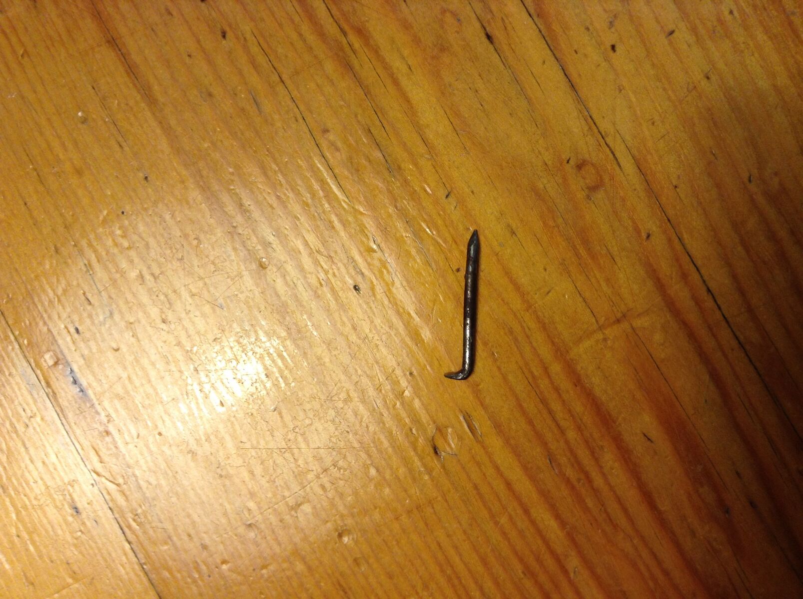

    So simmerring lichtmaschinenseitig wurde ausgetauscht. Leerlauf fällt perfekt ab. Noch ein Tipp für alle: simmerring am besten mit einem bildnagel rausmachen. Bildhaken ab der abgeknickten Seite absägen und flach schleifen!
