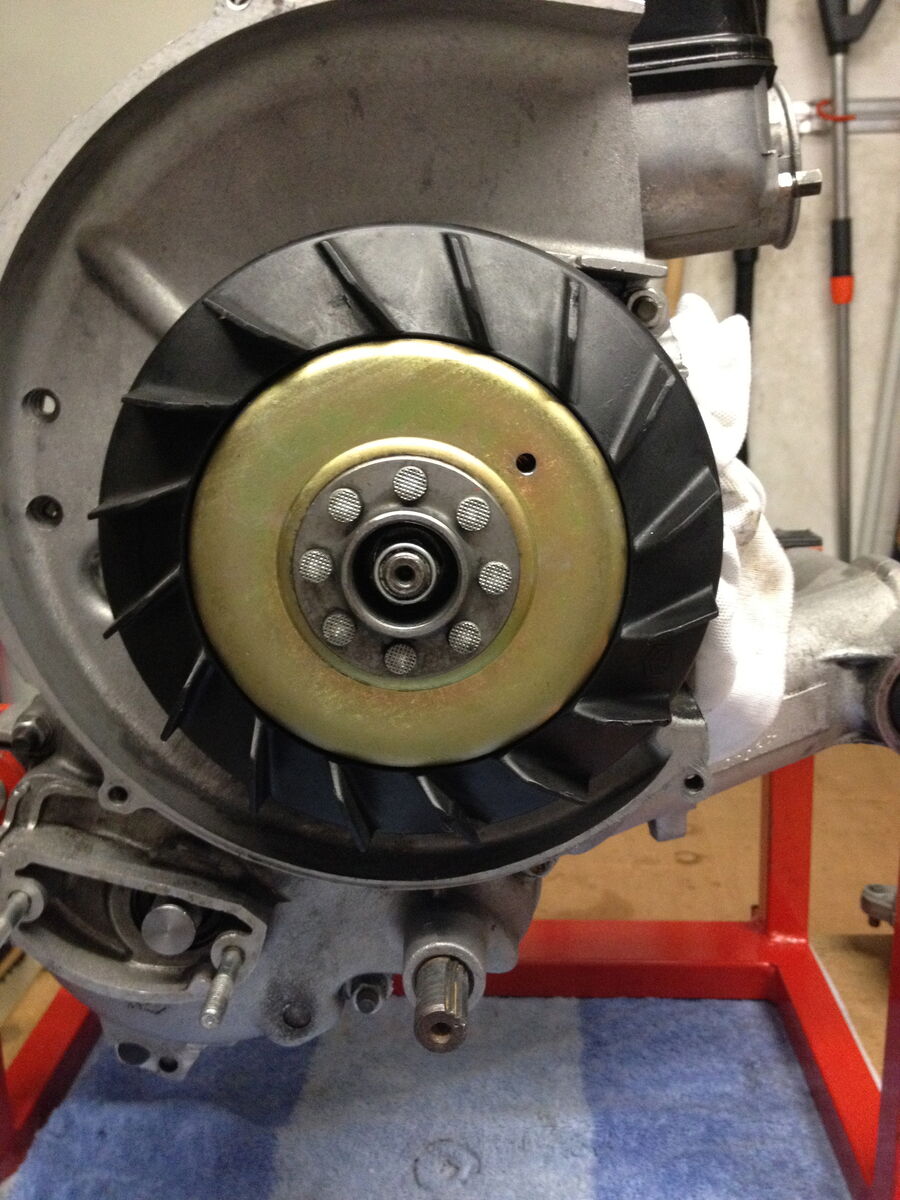

    Hallo Vespaner, bin dabei eine Motorrevision durch zu führen, mein Problem ist das Polrad hat Kunststoff Windflügel, hat jemand einen Tip oder eine Zeichnung für eine Feststellmöglichkeit, (Halterung) der Mittelteil ist aus Metall, dort ist ein Loch mit ca. 3 mm.
    Würde mich freuen etwas zu hören.

    Kannst höchsten gefühlvoll die Welle blockieren.
    Ist im übrigen kein original, sondern HP 4.

    Danke für Deine Antwort, Du meinst die Antriebswelle zur Achse, evtl mit der Bremse.
    Grüße Johann. 2-)

    • January 12, 2014 at 11:40
    Falls Schlagschrauber zur Hand ... machs mit dem ;)

    Ich meinte die Kurbelwelle auf der Polradseite mit einem Holz oder Kuststoffstiel Blockieren!

    Ne halterung dafür kenn ich auch nicht,
    Nehm immer den schlagschrauber.

    Hallo miteinander, hat sich erledigt, habe mir einen Blechhalter angefertigt, den habe ich an den Befestigungen des Kunststoffflügelrades zwischen dem Polrad abgestützt und das Ende im Winkel abgebogen gegen das Gehäuse abgestützt und schwups konnte ich die Mutter lösen.
    Nachmals vielen Dank für die Tip, Grüße Johann

    keine sorge, mach das 4 5 mal, dann fliegen dir die schaufeln des lüfterrades weg.

    Das eine mal reicht, ging nichts defekt, nach dem abnehmen könnte ich keine Beschädigung feststellen.
