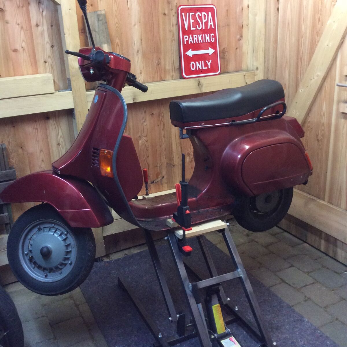

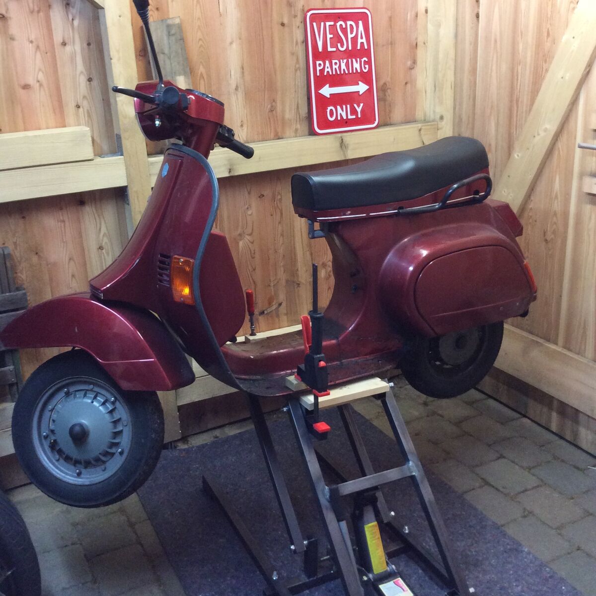

Ich hab mir sowas zusammengebaut, Schweissgerät vorausgesetzt:
..ziemlich cool, gefällt -
Find ich gut hast du zu deiner lösung ein bauplan oder mal ein par Detailfotos? -
