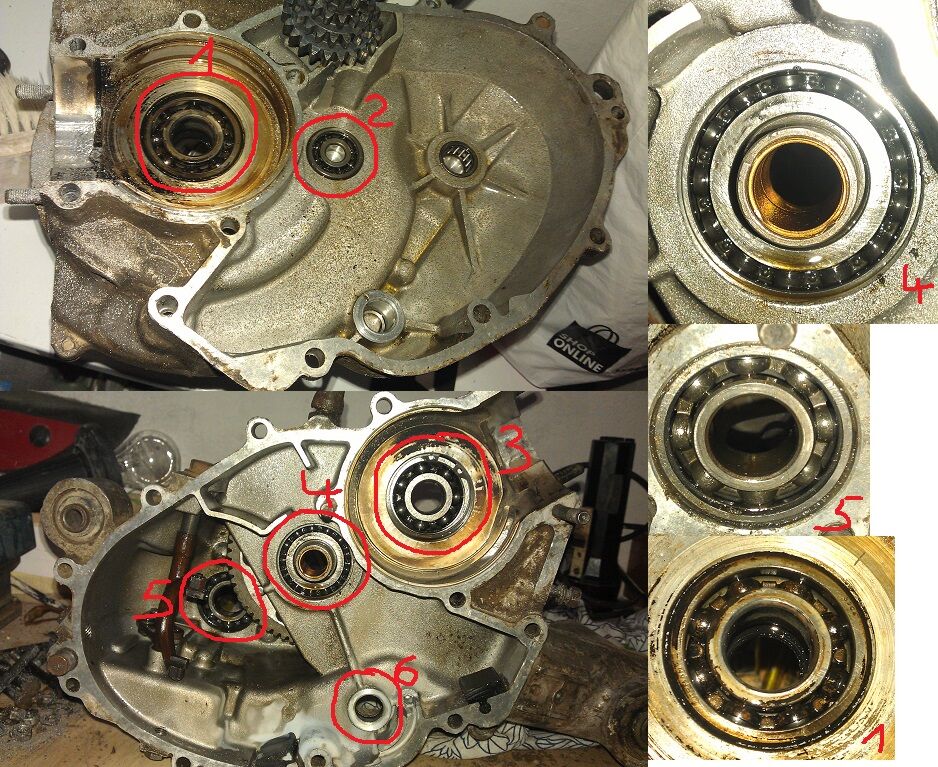

    Neue lager sollen her nur welche....
    soll ich nur auf die größe achten oder ist die anzahle der kugel im lager auch wichtig???
    Hier auf der seite wird ein kompletter satz verkauft nur sehen die lager anders aus :wacko:
    Auf dem bild sind meine jetztigen zu sehen, nur die umkreisten sollen getauscht werden.
    Hab nur diese lager gefunden die 1 zu 1 identisch sind, also größe und anzahl der kugeln.
    Hier
    Hier

    Eigentlich kommts tatsächlich nur auf die Größe an...
    Ich würd den Satz in deinem Link jetzt nicht grad bestellen, scheinen mir billig Lager zu sein.
    (Ich zahl für SKF / NSK Lagersatz im Einkauf über nen Spezl schon 24€ und des sind Großhandelspreise...)
    Beim Sippi gibt's zum Beispiel auch n Set welches aber aus Qualitätslagern besteht! kostet zwar n bissl mehr, aber dafür stimmt die Qualität!
    Ich würd da nicht dass sparen anfangen...
    aber muss jeder selbst wissen... und was die Deckel / Abdeckungen der Lager betrifft, sind manche von Vorteil und andere Staubschutzkappen lassen sich einfach entfernen...

    wenn du mir noch erklärst, wie du das lager bei 6 tauschen willst... da ist keins drin...

    Bei sip hab ich die teile einzeln gesucht und finde nicht alle.... zb auf meiner zeichnung nummer 4, das lager hat 13kugelchen wärend bei sip das größte lager nur 10 hat ?(
    was ist eine ets welle?
    danke
    PS:
    sorry bei nummer 6 handelt es sich um einen dichtring (ohrring) den find ich leider auch nicht bei sip, kenne die richtige bezeichnung nicht :(

    da gehört weder ein ohrring, noch ein o-ring rein. da kommt einfach die "rückseite" der kickstarterwelle rein. einfach so. vll mit etwas fett.
    dafür hast du das hk1612 limaseitig an der antriebswelle vergessen. ich bin mir, ohne dir gegenüber beleidigend sein zu wollen, nicht sicher, dass deine kognitiven fähigkeiten ausreichen, um diese hochschwierige aufgabe zu lösen. zumal ich ein topic unter tipps und tricks gepostet habe, wo das "lagerproblem" ausführlich und idiotensicher erörtert ist. incl lagerbezeichnungen.

    das hk1612 ist bei mir ganz in ordnung deshlab hab ich es nicht erwähnt.

    woran machst du eine mangelhafte restlebensdauer bei den anderen lagern fest?
    bei mittelprächtig gewarteten 50ern hab ich selten verschlissene lager erlebt?

    Beim fräsen der überströmer hab ich nicht daran gedacht das lager zu decken, der ganze block ist damit versaut :thumbdown:
    entweder ich versuchs die mit bremsreiniger oder was mir persönlich sicherer ist sind neue lager....

    aluspäne sollten für gehärteten stahl in geringer menge kein problem darstellen.
    spüls mit bremsenreiniger aus und "wackel" mal dran.
    wenn du kein highend tuning machen willst, sind die lager vermutlich noch ok

    Das lager nr.1 auf dem bild ist laut beim drehen.
    Das lager nr.3 und 5 lassen sich sanfter drehen doch es fühlt sich an als wäre sand drin bzw die späne
    die anderen lager sind ganz ok.
    vielleicht doch nur kurbelwellenlager tauschen also nr. 1

    Die Lager vom VSR-Shop kannste nehmen ... Die halten nen 75ccm Satz locker aus. Ich hab solche auch in meinem Malossi-Motor verbaut,kein Problem damit :thumbup:
    Nur beim einbauen halt drauf achten nicht aufs Mittelteil zu kloppen sonst isses oft im Eimer das neue Lager.Der O-Ring den Du suchst ist im Dichtsatz mit dabei(die etwas teueren,da isser mit drin)

    Eigentlich ging es darum die richtigen lager zu finden (siehe bild) einige haben die gleiche größe aber dafür weniger kugeln, ein wenig sorgen mach ich mir um die qualität :/

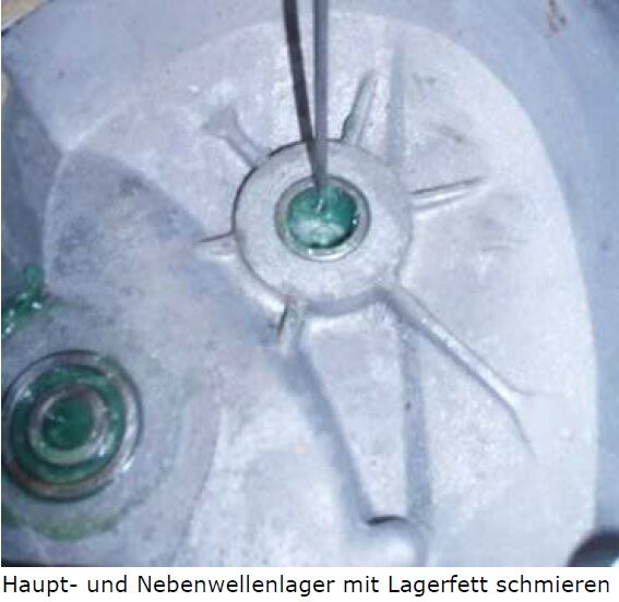

    Sooo lager gekauft und drauf gehämmert :)
    eine frage steht noch offen, soll lagerfett drauf geschmiert werden? hab hier eine pdf montage anleitung mit bildern, darauf ist grünes fett zu sehen also lagerfett... ?(
    wenn ja welches?
