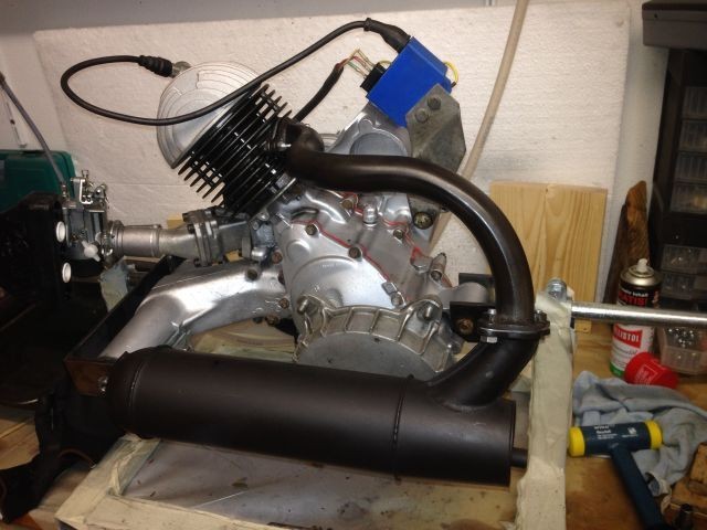

    So, Bremsplatte inkl. Bremstrommel und Vergaser montiert. Fehlt nur noch der Auspuff. Habe aber festgestellt, dass das Krümmerknie vom 75er Zylinder wohl zu enge Bohrungen zum Anschrauben hat. Muss ich mir morgen wohl eins für ne 125er besorgen. Was.meint ihr, kann Mann mal zur Probe den Motor ohne Auspuff starten?

    Könntest du schon, aber es wird laut. Und einfach zu starten ist er auch nicht weil einwenig die Kompression fehlt :D
    Geht aber.

    2-) Er läuft!!!!!! saufen-) :hurra: :-2 , ohne Auspuff!! Juhu :+2
    Vielen Dank an alle hier!!

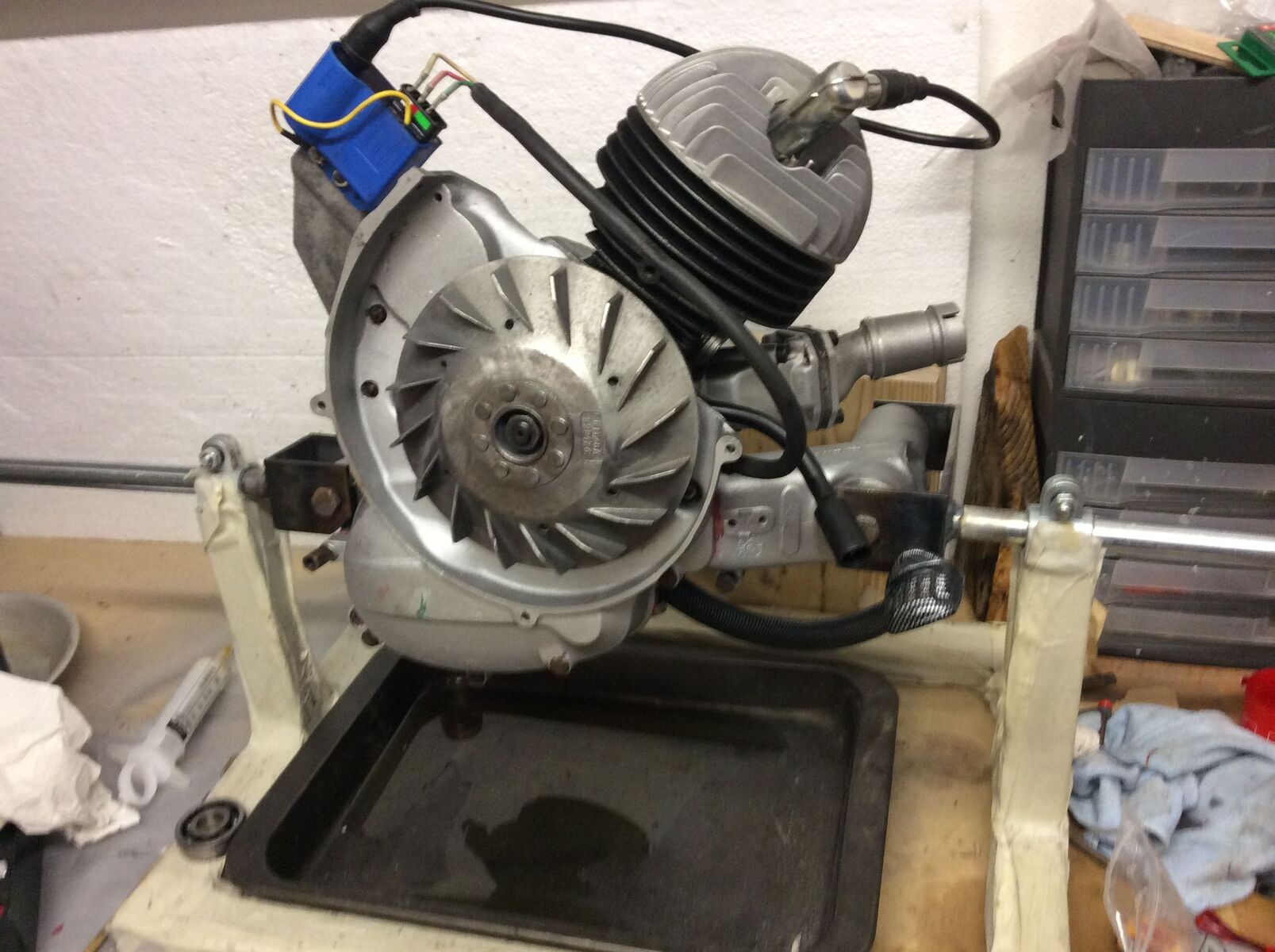

    Aktueller Stand vom Motor:
    Muss noch Zündung einstellen, dann ist diese Baustelle erstmal zu.

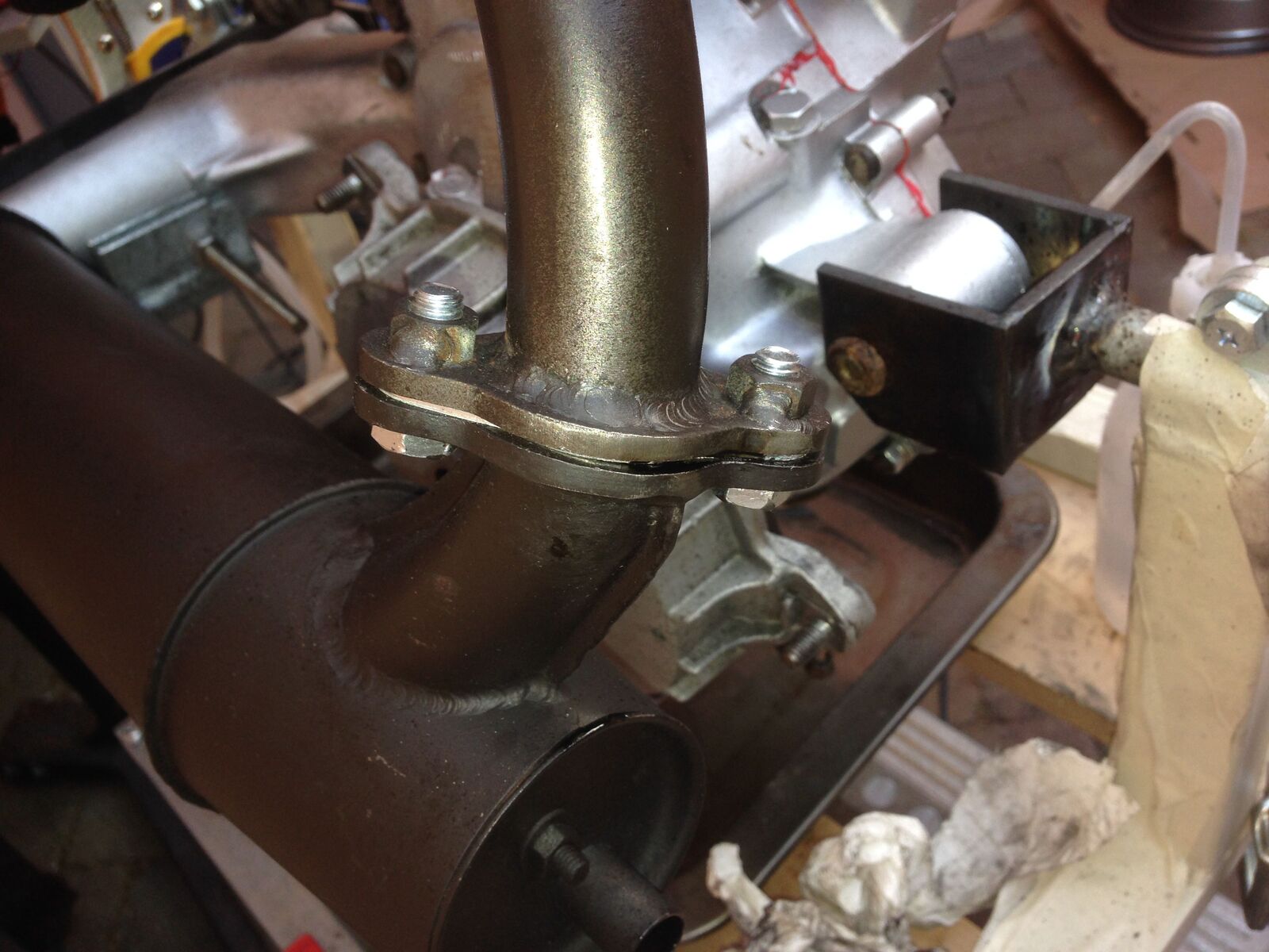

    Ausserdem hat es mir beim "Krümmer" auch stark rausgepustet. Also nicht am Zylinder, sondern am Bananen-Anschluss. Leider war bei der Lieferung keine Dichtung dabei, also dachte ich mir, nimmste eine vom 75er Zylinder, fräst den auf und rein damit.... Trotz festknallen der Schrauben blästs raus...und sogar jede Menge Öl, hat mir den ganzen Motor nochmal eingesaut...

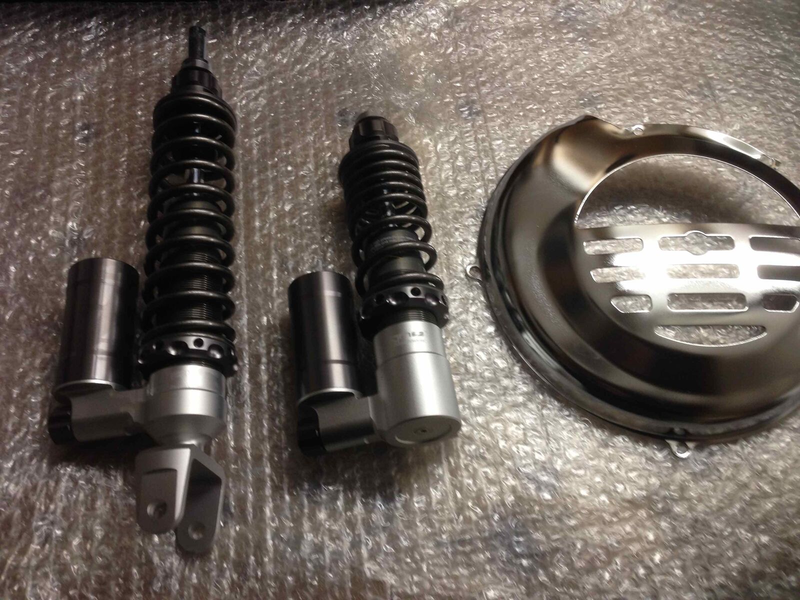

    Peile mal 17-18° vOT an. 26° sind definitiv zu früh, sind ja ori eigentlich 19°. Mit den Werksmarkierungen kann da schon mal was anderes rauskommen, wenn man eine neue/andere Kuwe verbaut hat.
    Das mit dem Krümmeranschluss zur Banane kenne ich auch. Das sind Luigi-Toleranzen. Habe bei mir einfach 2 Dichtungen reingehauen, dann geht´s.
    Schicke Dämpfer! :thumbup:

    Thx, mit 2ter Dichtung ist zu!

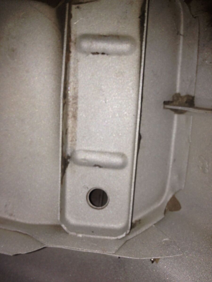

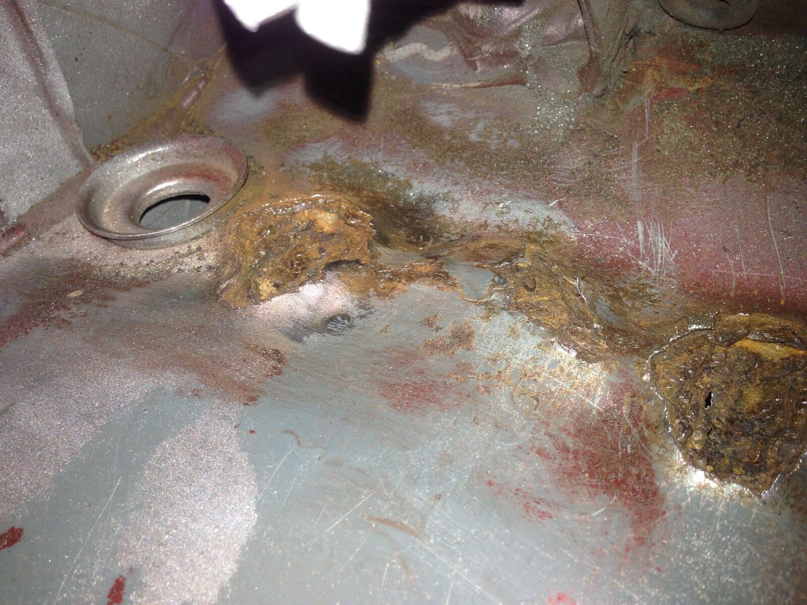

    Habe heute die Vespe vom Strahlemann geholt, eigentlich wollte ich gleich grundieren, aber hinten, unterm Tank sind 2 Rostlöcher.
    Der Dämpferträger sieht noch O.K. aus, aber auch dort sind an den 2 Ausbuchtungen 2 Löcher.
    Diese habe ich jetzt mal zugeschweisst, aber im Tankraum komme ich nicht hin. Irgendwelche Tips?
    Dachte mir, ich hau erst mal Rostumwandler drauf, dann EP Grundierung drüber und so lassen.

    Also für gewöhnlich schweißt man die nicht zu, sondern setzt ein Reparaturblech drüber und schweißt das fest. Muss ja nicht schön sein, aber Löcher an der Stelle dürfen da nicht bleiben.
