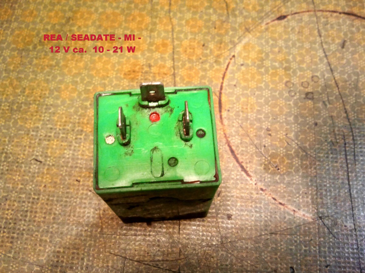

    Die haben normalerweise 3 Anschlüsse und ist meist ein grüner Kasten, wenn original. Gibt es in jedem Vespa-Onlineshop. Autorelais würde ich nun nicht unbedingt nehmen, wenn Elektrik nicht gerade dein Steckenpferd ist. ;)

    Du bist doch so ein sparfuchs.guck mal was du für eins drin hast.manche sind verklebt und gehen nicht auf,ich hat aber mal eins das konnte man öffnen,das kannste dann mal sauber machen.mit kontaktspray und druckluft.
    Kontakte geprüft?
    Evtl.regler,zgp.

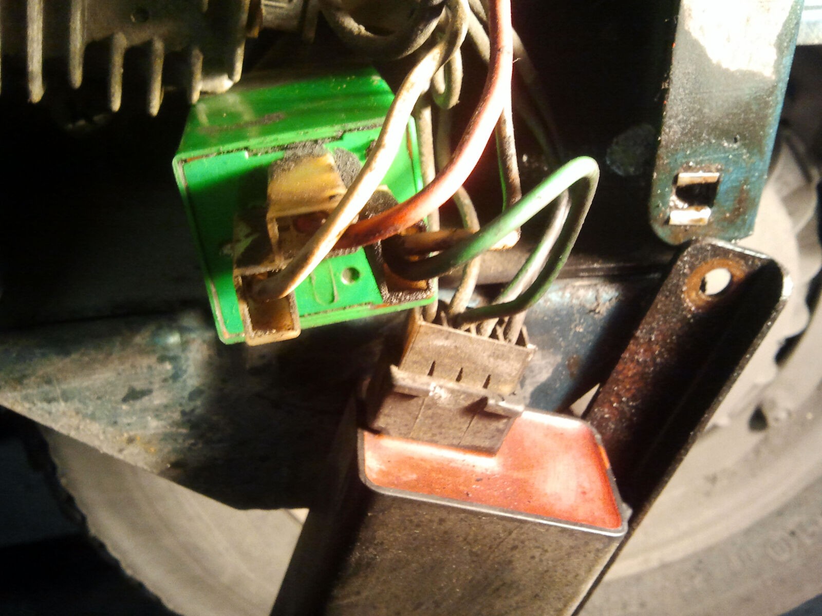

    komme gerade aus meiner Werkstatt und habe nun mal da rein geschaut . Also , das ist ein Grüner Kasten .
    und da drauf steht : SEAGATE -MI- / 12 V. ca. 10 - 21 W . Habe mal ein Photo mit angehängt . Habe dann
    alles abgebaut und die Kontakte Sauber gemacht auch die Kontakte an den Seitenbacken für die Hinteren Blinker auch .
    Dann alles wieder zusammen gebaut und die Kiste angeschmissen . So weit so Gut . Alle Blinker gehen wieder Normal AUSSER der Hintere Rechts . Der Glimmt nur Ab und Zu . Auch die Kontrollleuchte Flackert so Leise vor sich hin . Auch beim Gas geben wird sie nicht Heller . Alle anderen leuchten richtig schön Hell auch die Kontrolleuchte . Es ist nur der Hintere Rechte Blinker der Probleme macht . habe auch die Glühbirne gewechselt aber keine Besserung . Könnte es sein dass das BlinkRelais
    für diesen einen Blinker nicht richtig Funktioniert ? Hab auch sofort bei Scooter Center nachgeschaut . Dort gibt es das Relais für ca. 16 .- Euro . Ist ja kein Großes Problem nur wenn ich es bestelle und nicht Funktioniert , habe ich die Kohle in den Sand gesetzt . Da ich mit der Elektrik sowieso auf Kriegsfuß stehe , bin in nun auf Hilfe angewiesen .

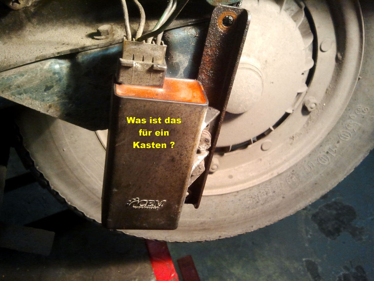

    Habe da noch eine Frage . Da hängt noch so ein Schwarzer Kasten . Wofür ist der denn ? Auch hierzu ein Photo
    Nun bin ich mal Gespannt was das ist . Ich bedanke mich hiermit schon mal Vorraus . Herzlichen Dank schon mal .

    Der schwarze Kasten ist [lexicon='der Hupengleichrichter',''][/lexicon]. Von der Zündgrundplatte kommt Wechselstrom, die Hupe braucht aber Gleichstrom, dafür ist der Gleichrichter zuständig.

    Hi Pkracer .
    Danke für die Antwort . Jetzt weiss ich Bescheid . Hat also nichts mit dem Blinker zutun .
