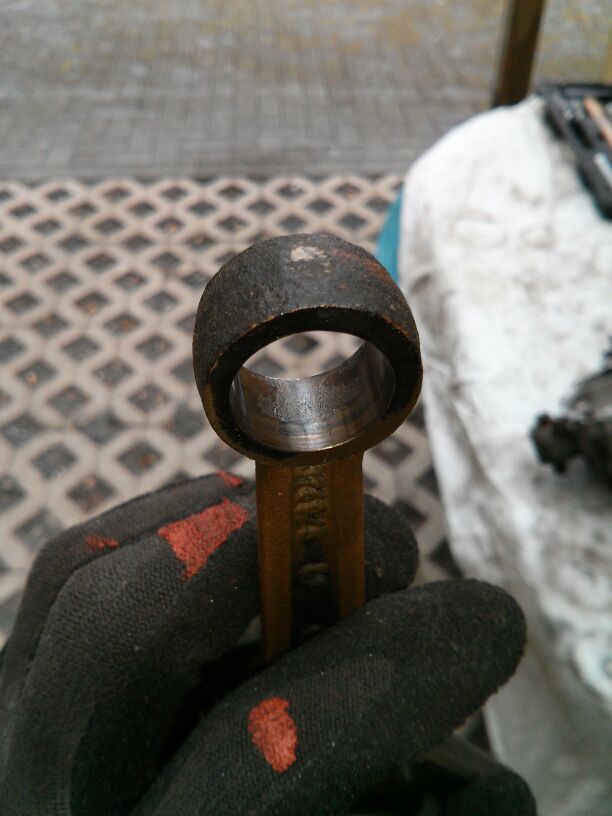

  • Habs mir gestern angeschaut. Kolben war wie erwartet falsch drauf. Neues Problem, beim anbringen des Kolben in richtiger Richtung ist mir aufgefallen, dass der Kolben in alle Richtungen kippt. D.h nach links , rechts, vorne und nach hinten. Bin mir nicht mehr sicher ob das normal ist ?! Wenn man mit dem Bolzen Kolben und Pleulstange verbindet, kann der nur locker sein. Von der Pleulstange das Loch ist größer als das des Bolzen wenn ihr versteht was ich meine ?!

  • Kolbenbolzenlager vergessen?

    Kolbenbolzenlager würd ich auch sagen so wie sich des anhört...

  • Wie lange hat denn der Kollege mit dem falschrum und ohne Kolbenbolzenlager montierten Kolben im Zylinder rumgejuckelt? Das Pleuelauge der Kurbelwelle kann sowas durchaus übel nehmen. Oder fehlte das Lager erst beim 2. Versuch mit richtig herum montierten Kolben?

  • jo ihr seid klasse. Das Teil fehlt. War mir net bewusst, hab das bis jetzt auch nur einmal gemacht und bei mir kam das Teil nicht zum vorschein daher hab ich au keine Ahnung über das Teil. Aber gut, wieder was gelernt. Ich nehm mal an, das teil kommt in das "Loch" der Pleulstange ?! Und darein kommt dan auch der Bolzen mit dem Kolben drauf oder? Ma angenommen der Held hat das DIng ohne das Lager angemacht, was ich ich nicht weiß aber ich geh mal NICHT davon aus. Dan wär das Teil ziemlich sicher hin oder?
    Wielang das teil falschrummontiert lief weiß ich nicht. 2,3 mal angemacht vermut ich weil er es mir mal gezeigt hat.

  • der bolzen hämmert ja dann immer schon nach oben und unten, wenn man versucht, den Motor zu starten oder er damit sogar läuft.
    dann ziehts das Auge auseinander und wenn du pech hast, passt ein neues Bolzenlager nicht mehr richtig gut rein bzw. geht nach kürzester zeit kaputt, weil das auge unrund ist und damit die Reibung und Temeratur ungleichmäßig aufgenommen wird.
    wenn das Lager DANN zerbröselt, macht das gerne auch Kolben, Zylinder und Drehschieber in'n Aasch!
    Also vor Wiedereinbau unbedingt gut prüfen auf Riefen, Verzug oder Verfärbungen!!! Im Zweifel: Welle tauschen, so unangenehm es ist.
