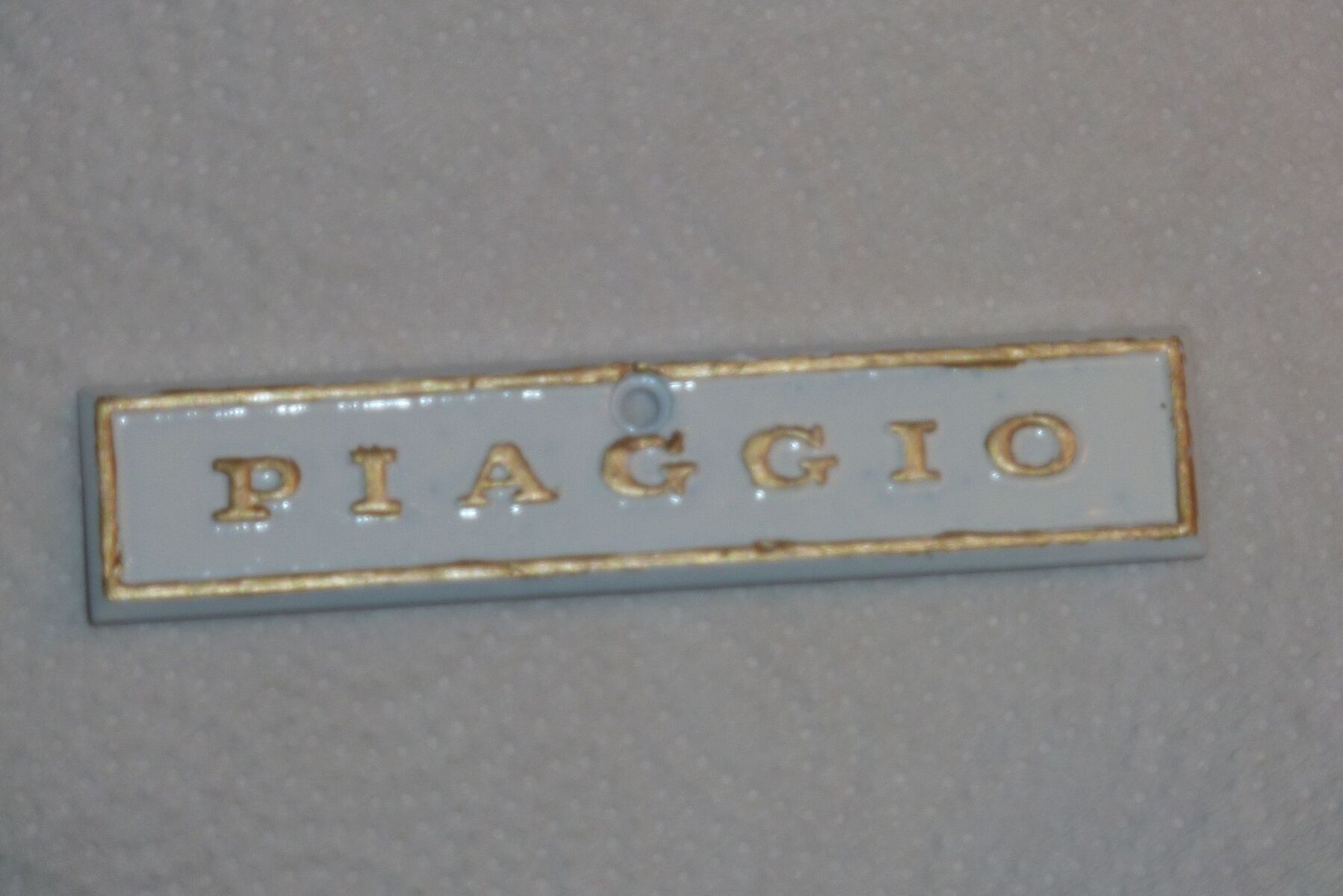

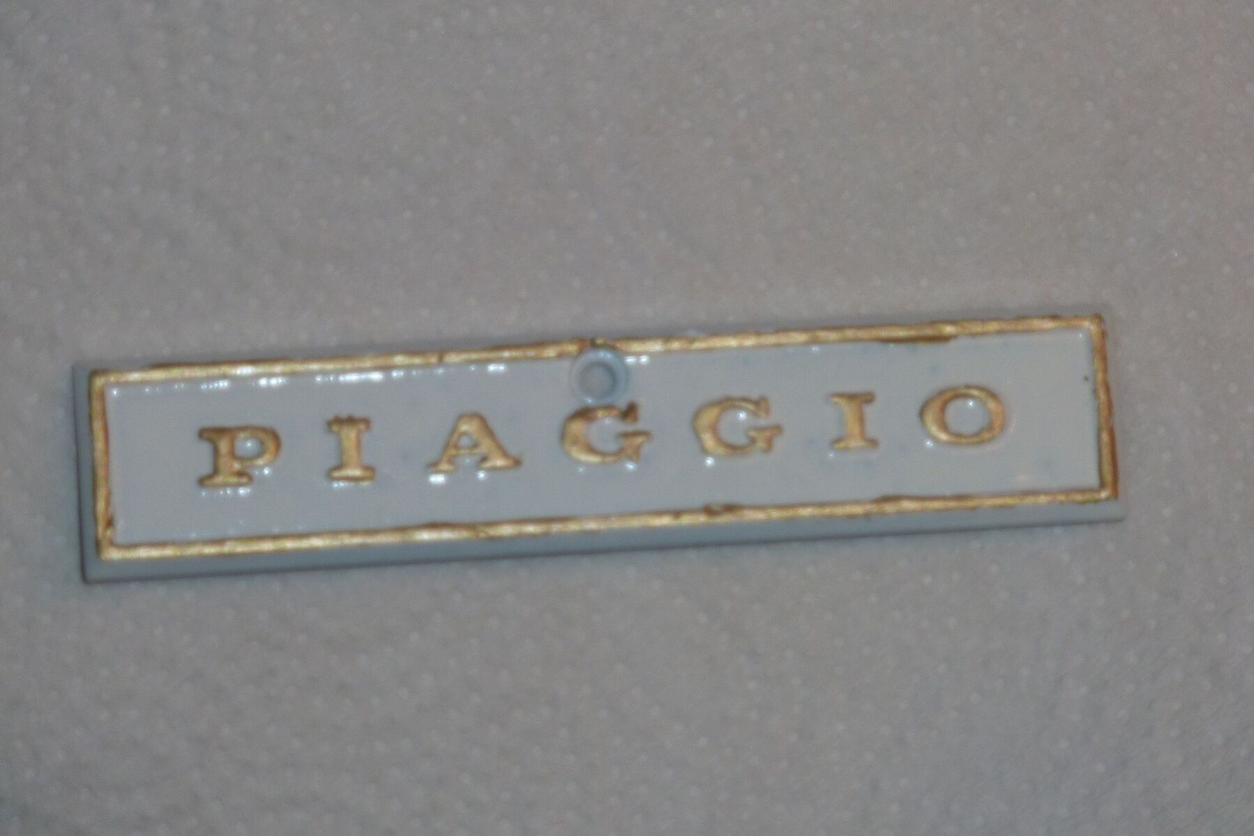

Gold...?
Mist,...
muss gleich Anrufen.. zefix.. gold waere Geil.. und den Helm dazu
naa.. werd auch weiss.. kommt noch viel weiss scheiss drann

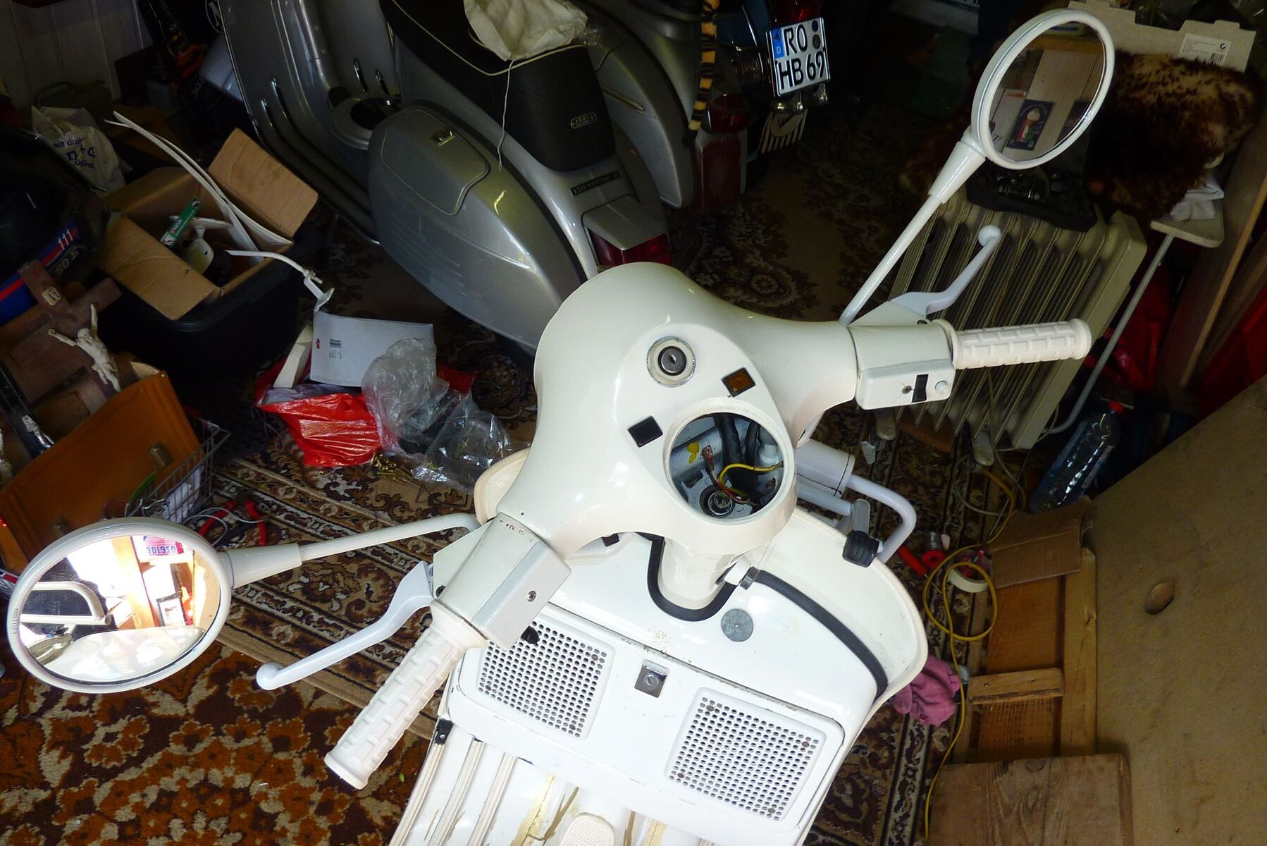

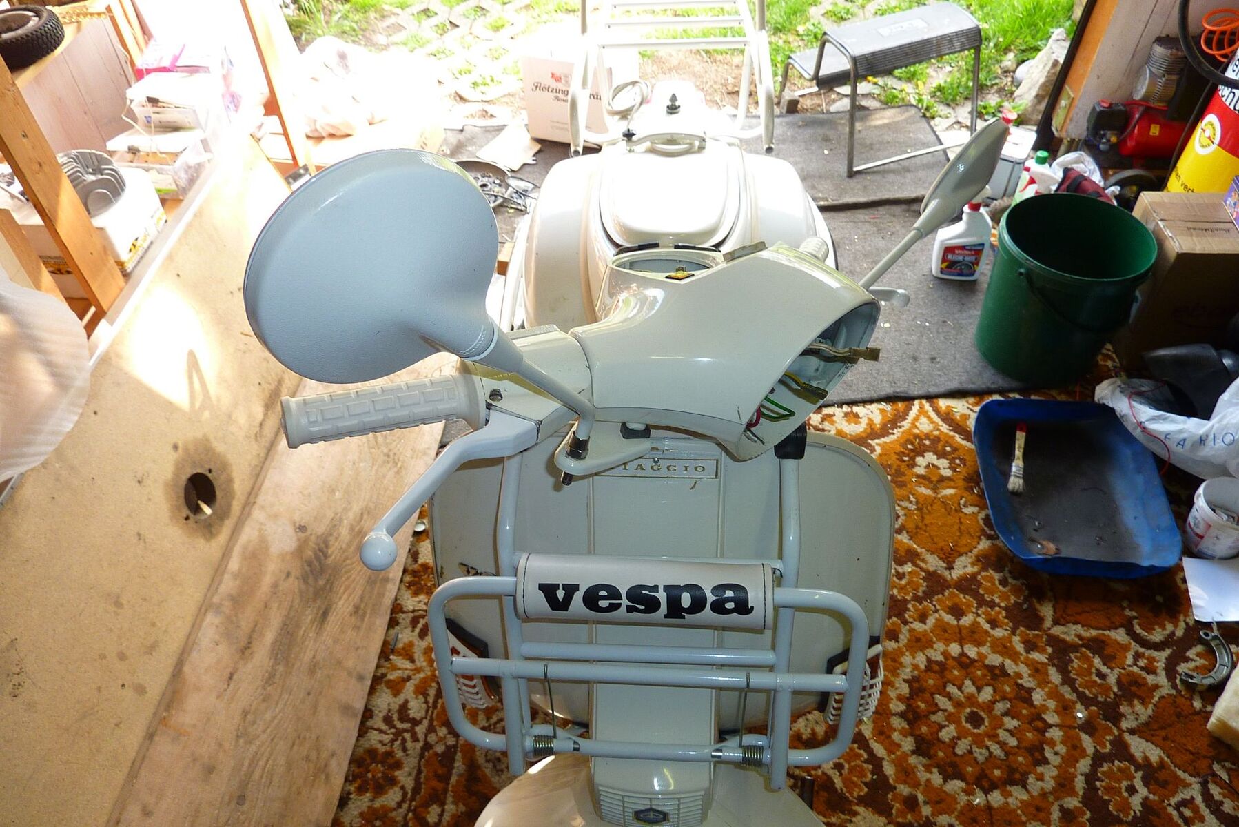

Okay.. Samstag.. Zeit zum Basteln.. die Drecksschlampe wird langsam Komplett..
und es wird nicht besser... XXL tank von Süp geht nicht leichter rein wie ein Ori
Anpassen.. Basteln.. und die sch.. ele.. -

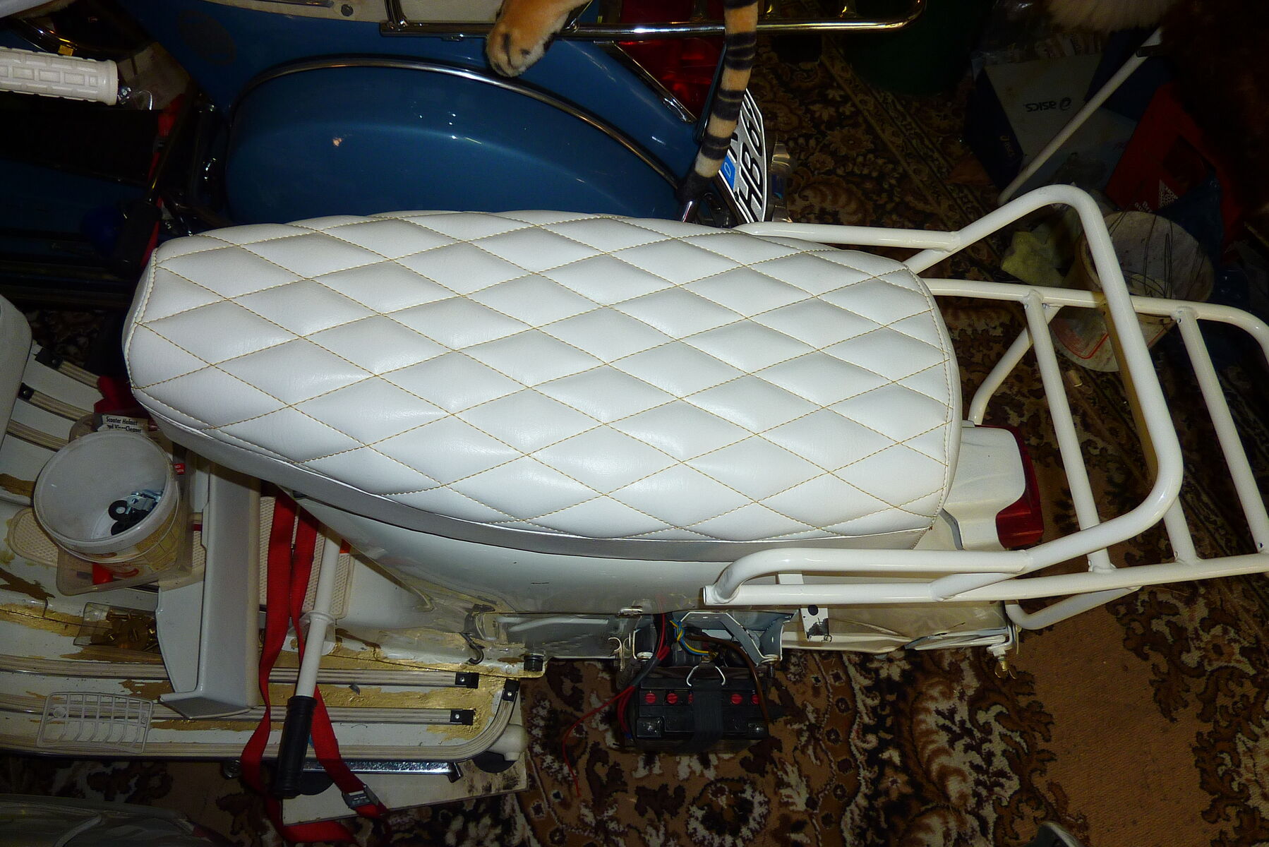

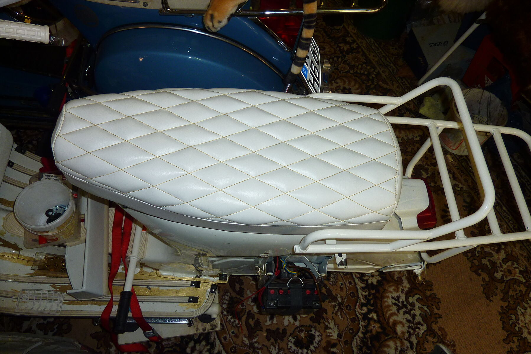

Gestern beim Sattler gewesen.. Sitzbank bekommt jetzt Goldene Nähte
..damit die Details auch schön schlümm werden.. Nägel mit Köpfen

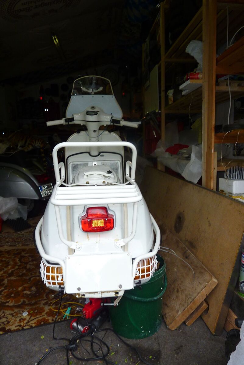

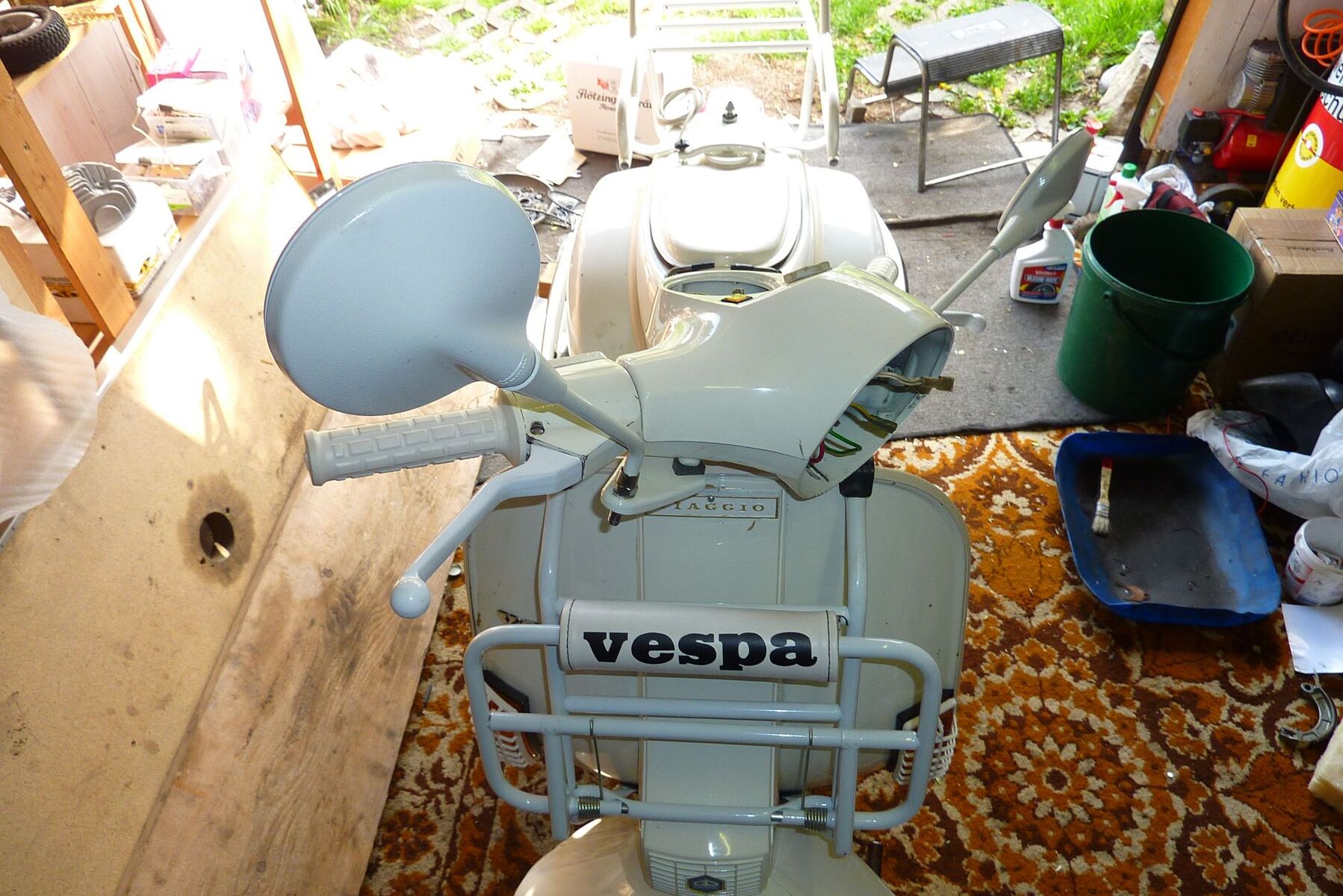

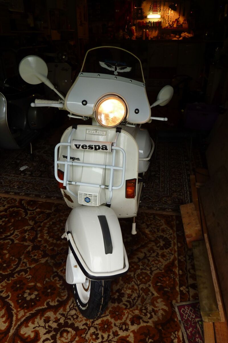

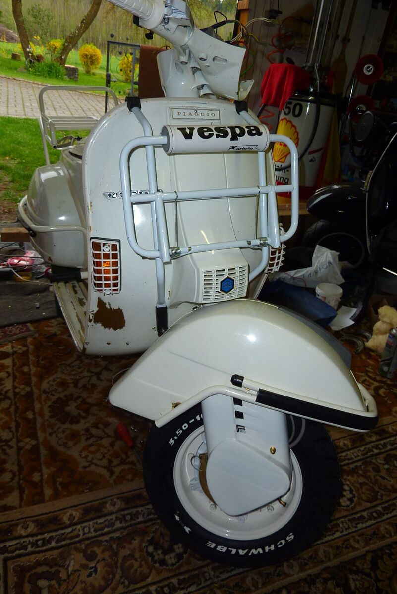

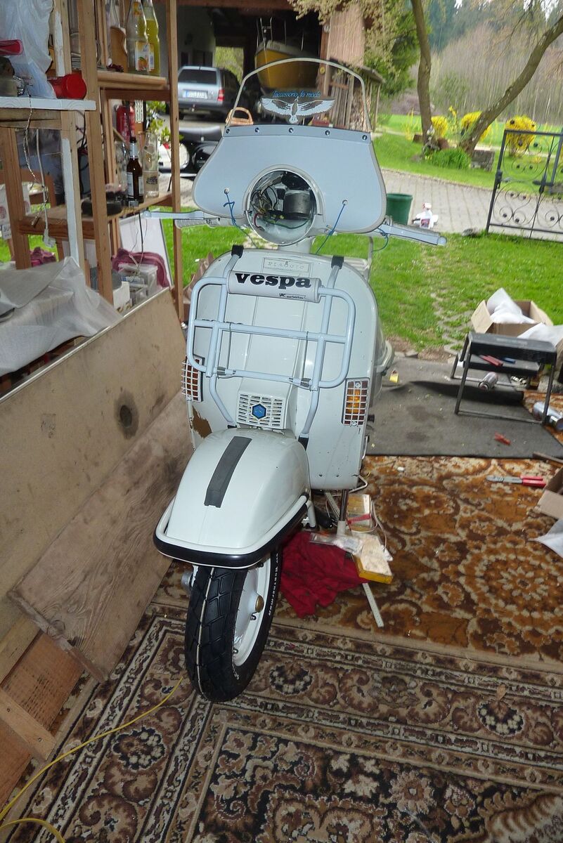

Ich seh´das schon: Das wird eine richtig geile PORNO-Karre.

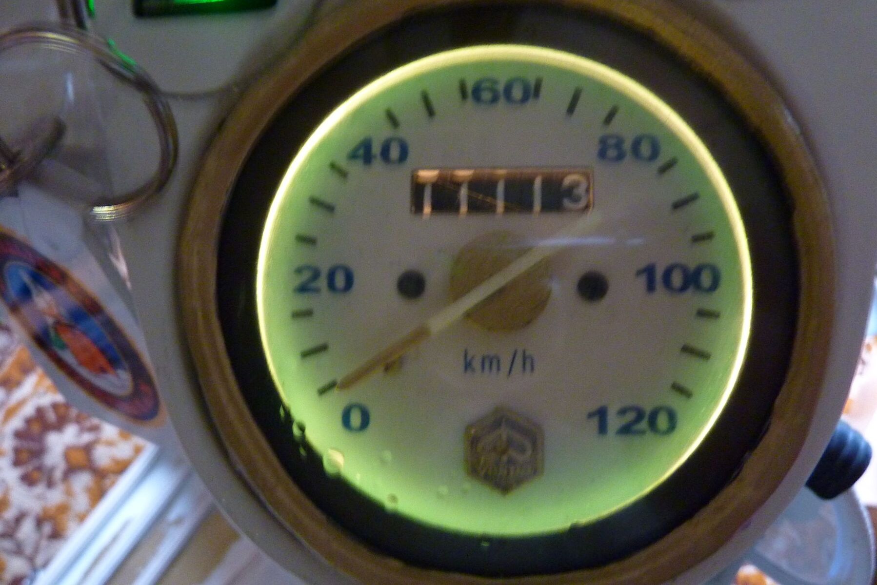

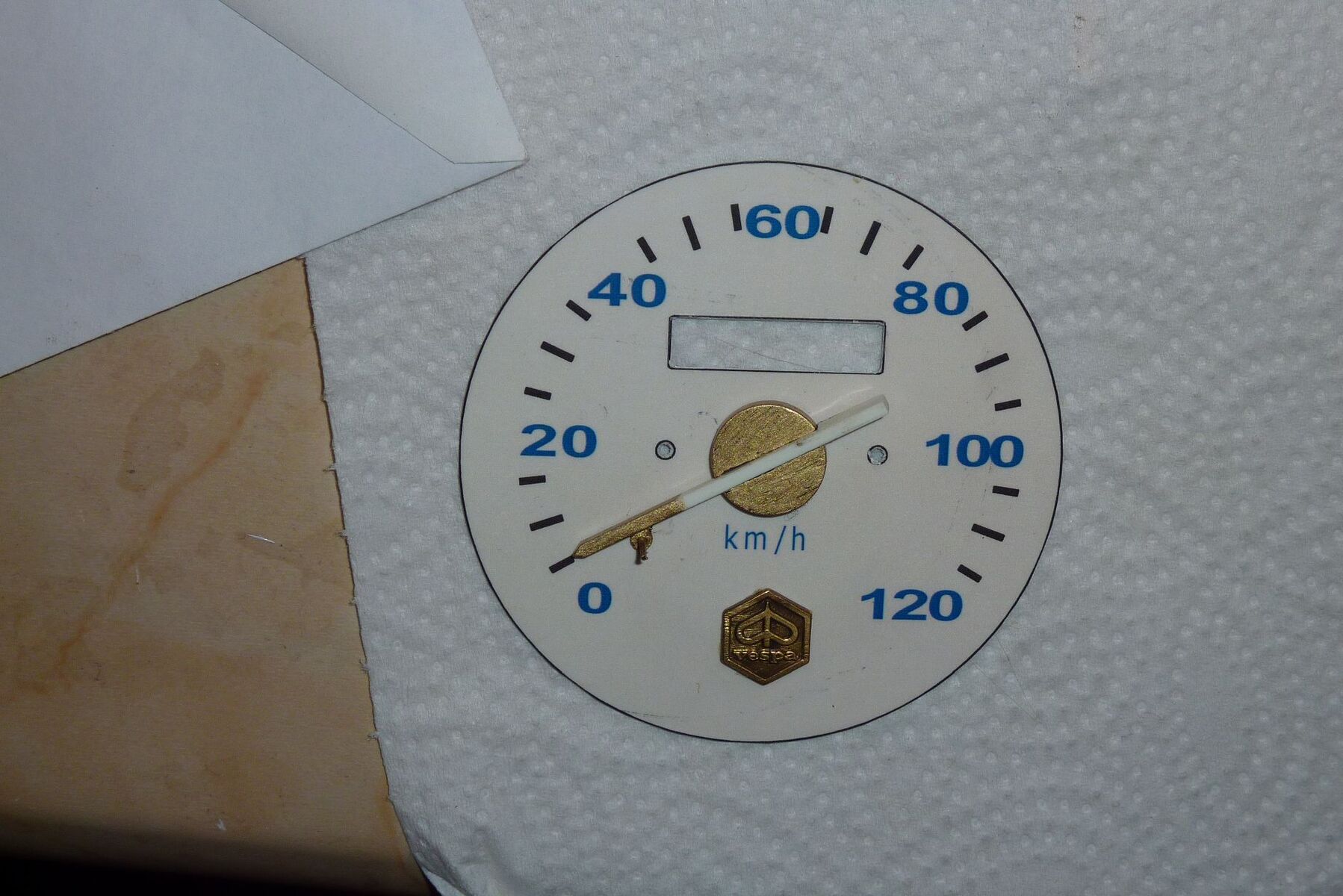

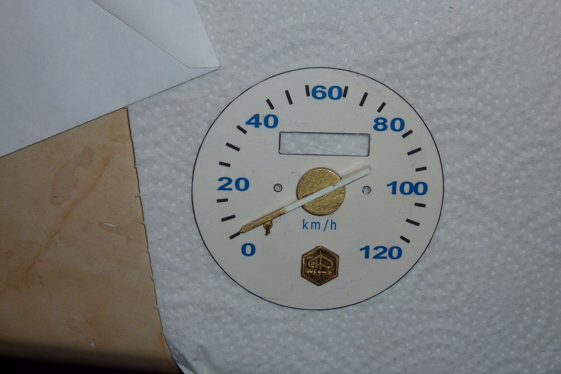

dann müsste der Tacho aber bis 160ig gehen
Wenn jemand noch weissen Plastikscheiss über hat..
der dazu passt.. gerne

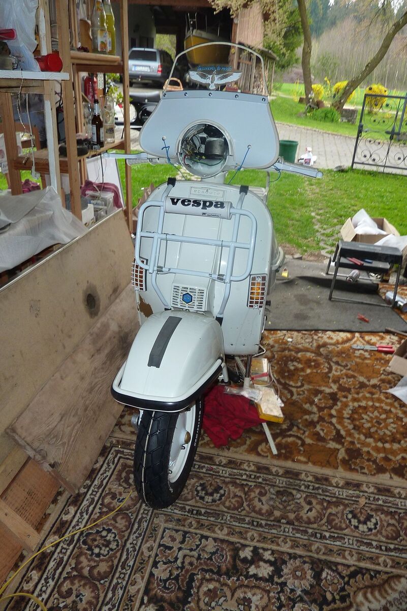

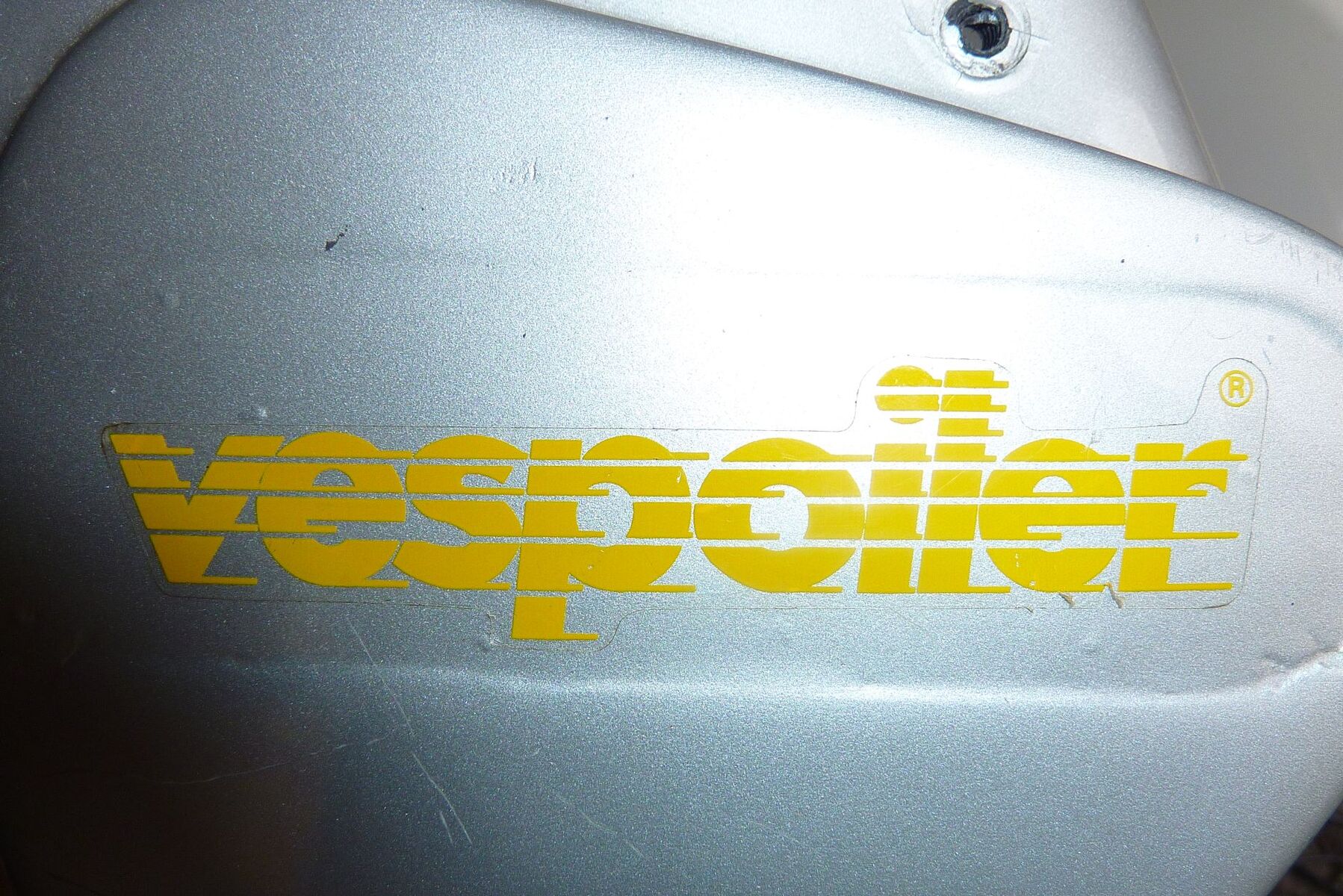

Alter Vaddi! Was ist das denn für eine pornöse Schwingen-/Gabelabdeckung? Habe ich vorher so noch nie gesehen...
Geile Kiste,das nenn ich mal Porno.Mit dem Flyscreen geht die Kiste auch noch schneller.Umsetzung find ich toll.Echt 80 iger.
Edith meint wo ist den der Coladosenhalter? -

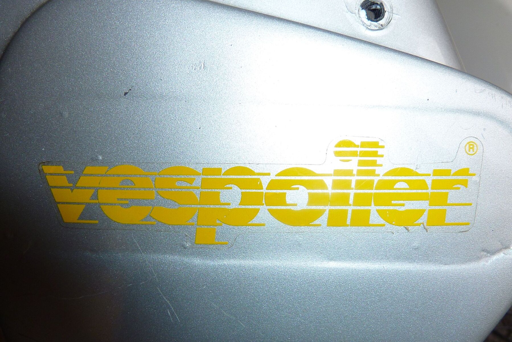

.. die ist mir Zugelaufen..in Silber.. durchs lackieren war leider der Schriftzug weg
Schimpft sich "Vespoiler"

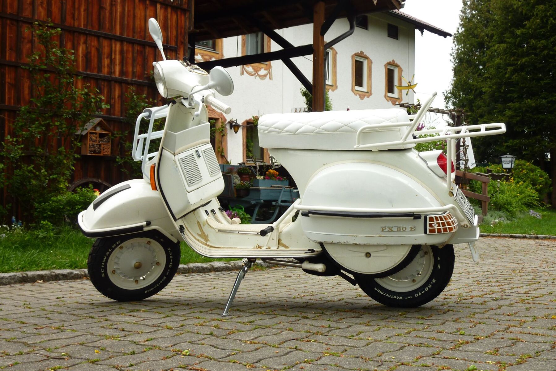

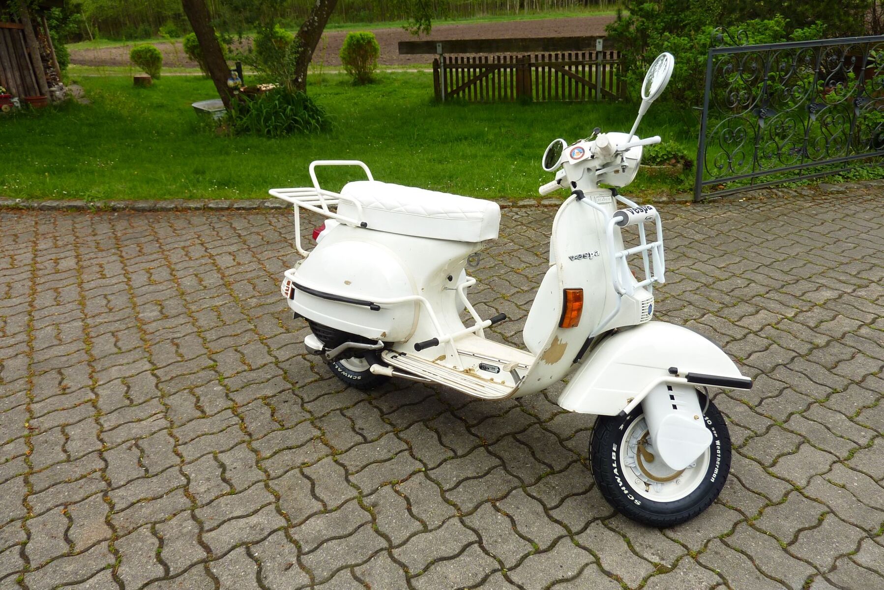

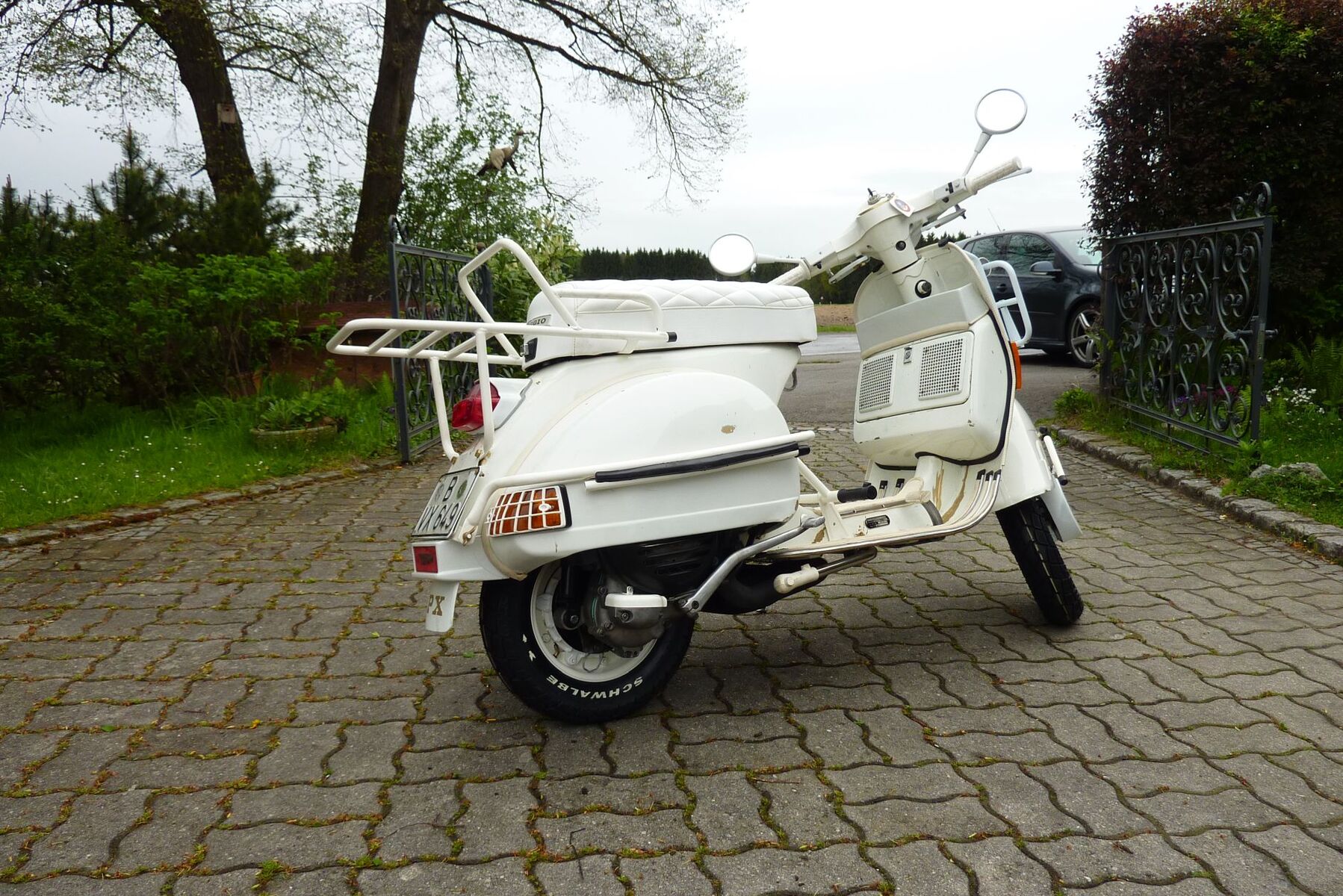

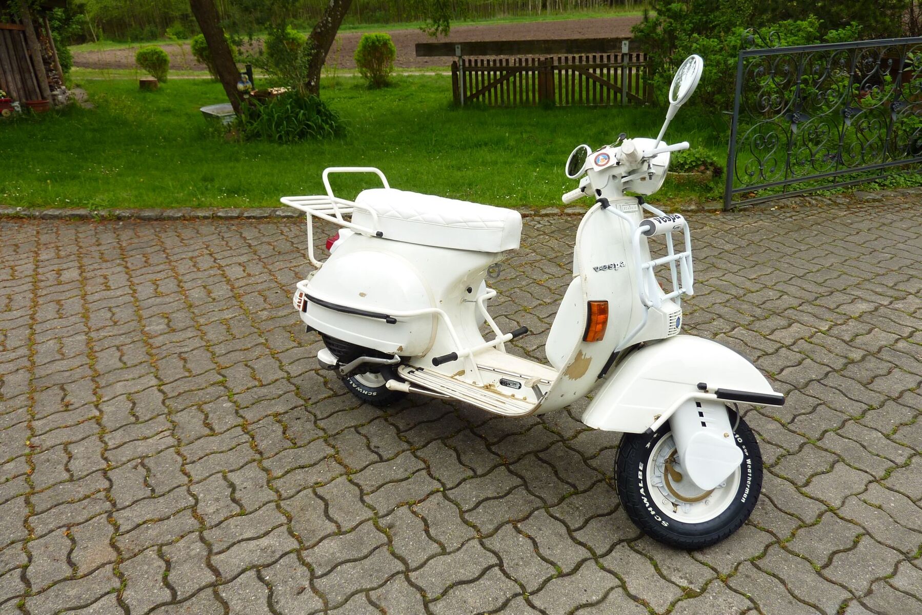

Die Bank ist endlich Fertig
Das wird der ultimative Pornomat
dann lass jetzt schon mal den passenden Oberlippenpornobalken dazu wachsen...
Nein.. wird ein Vollbart... wieder

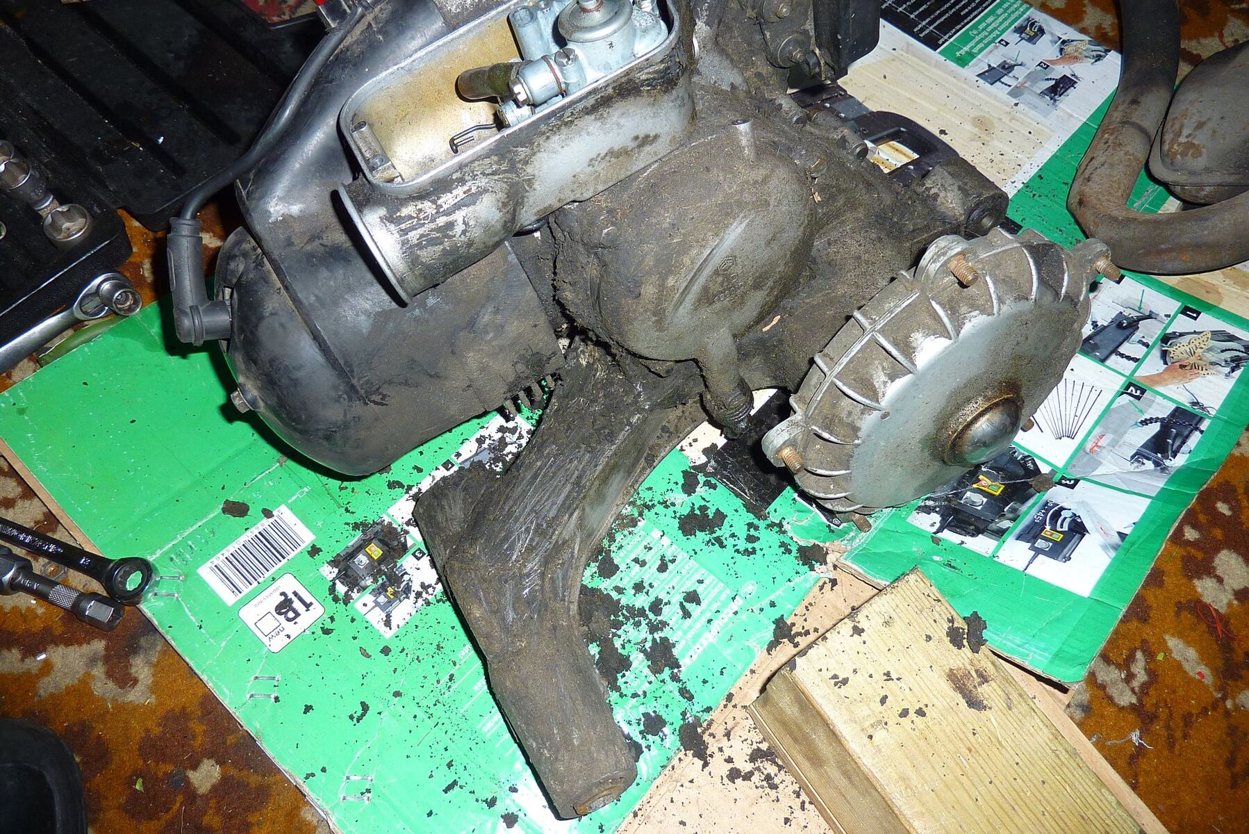

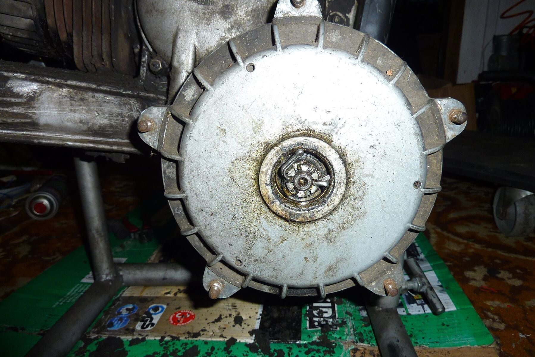

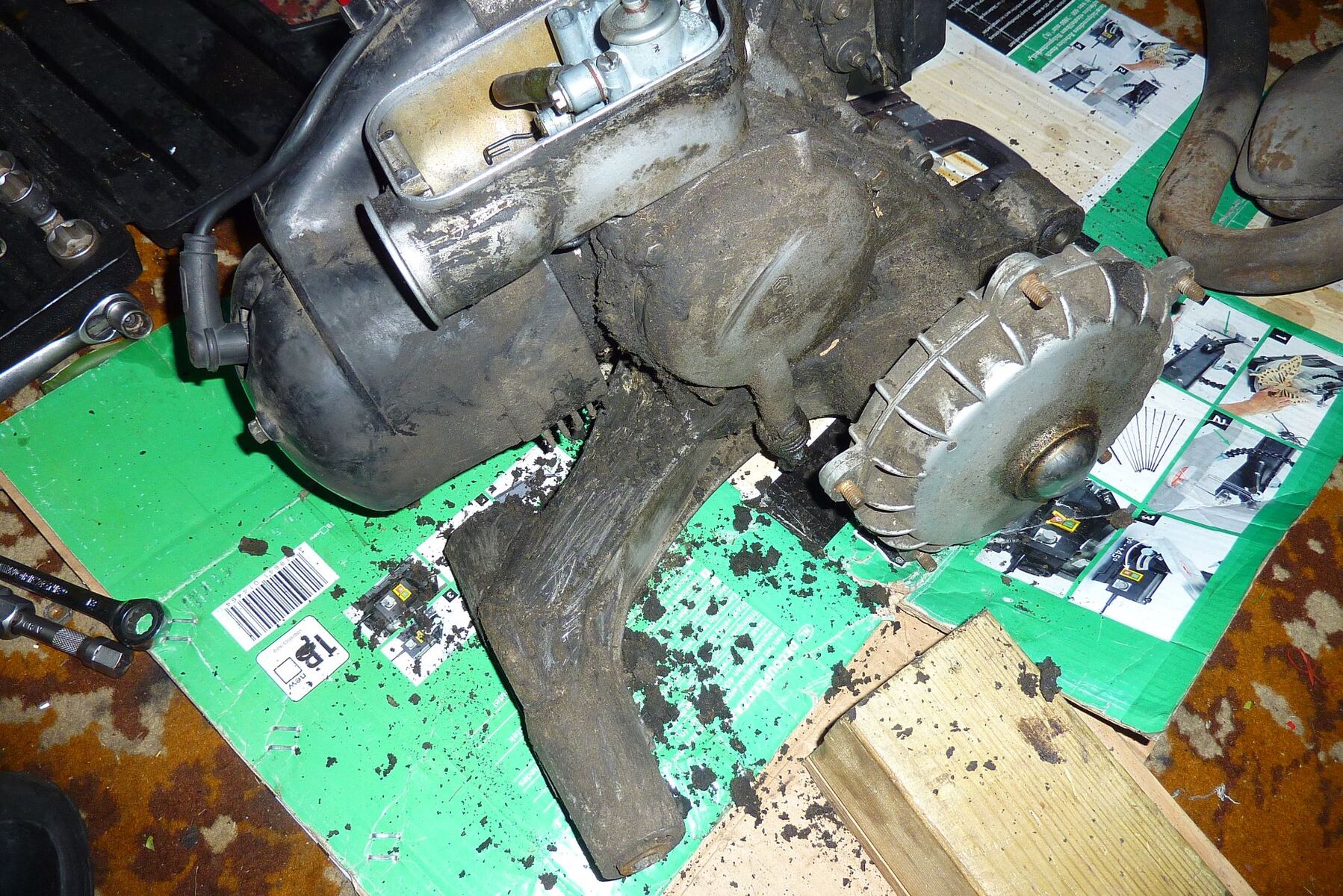

So, Stand der Dinge.. Moped sehr günstig aber ausgelutscht bekommen...
Komplett bis auf die letzte Schraube Zerlegt..
Fremdarbeiten, Anbauteile Lackieren und Pulvern, Sitzbank beziehen lassen,
hatte Glück, alles günstig machen lassen.

wieder 2Kg Garagengold aufgekehrt..
komisch.. hatten alle 80iger oben das Abgeflachte Pleuel?
(Soll das ein Kolben sein?) -

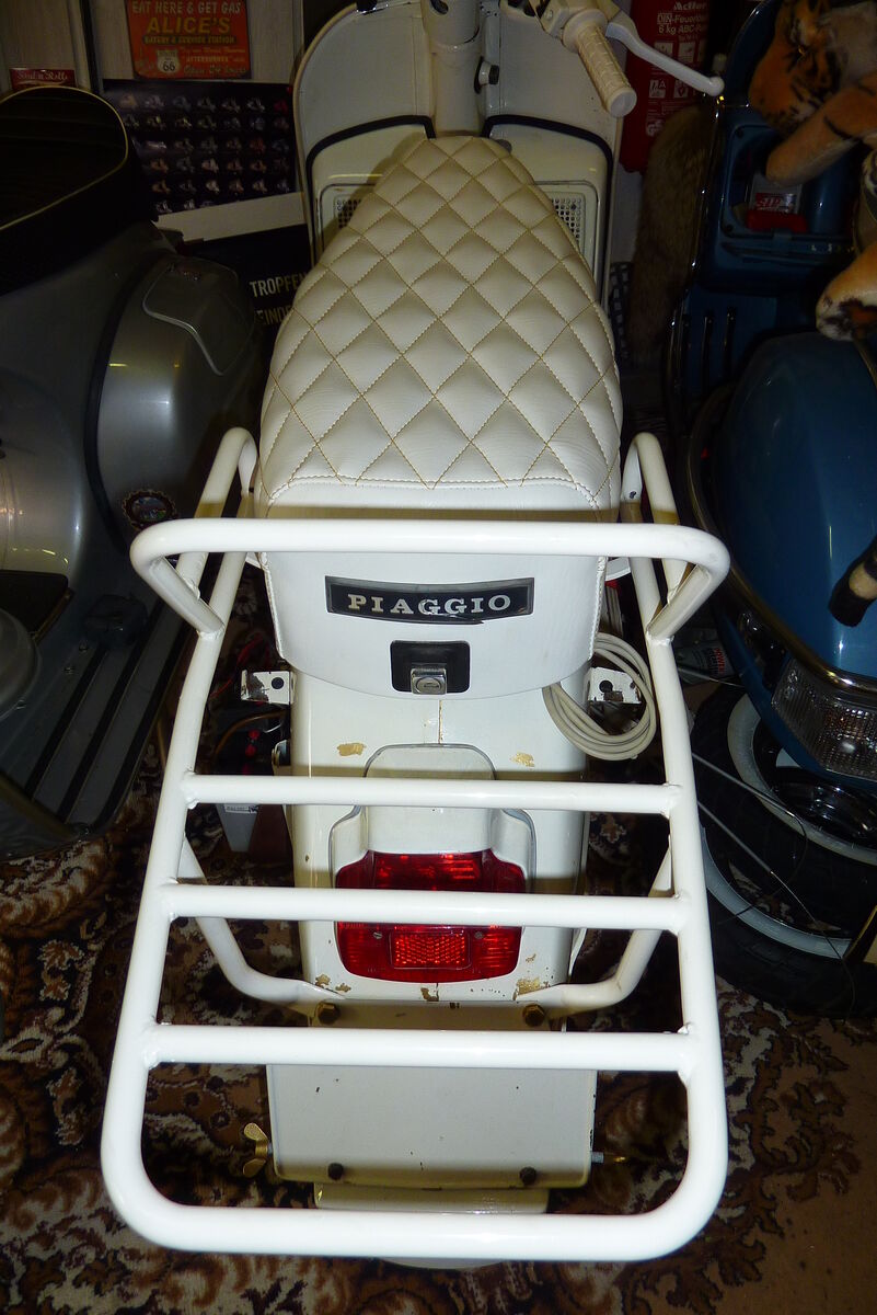

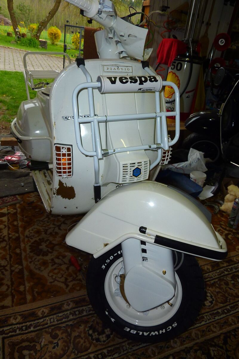

holgi, der Gepäckträger ist geil. Das Schneewittchen des Hauses hat so ein Ding, das ist saustabil
Mir hats ja bereits so nen anderen zerlegt, aber: der "neue" rostige aus dem Hause Superkoelle: hält und hält, und das trotz Wocheneinkäufen. Sollte der mal schlappmachen, will ich auch so ein Ding.Btw, ich hab ne schöne Überraschung für dich glaub ich
aber ich muß mich erst mit pola beraten
holgi, der gepäckträger ist geil. das schneewittchen des hauses hat so ein ding, das ist saustabil
mir hats ja bereits so nen anderen zerlegt, aber: der "neue" rostige aus dem hause Superkoelle: hält und hält, und das trotz wocheneinkäufen. sollte der mal schlappmachen, will ich auch so ein ding.btw, ich hab ne schöne überraschung für dich glaub ich
i know... hab schon einen auf chromi... die klappdinger sind gerne vo alleine ähm geklappt..
das ding kann am meisten

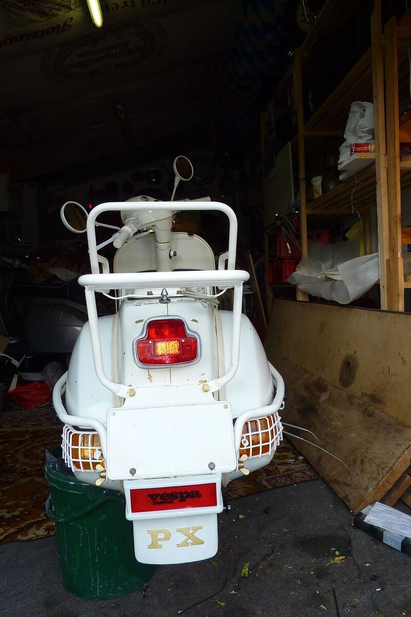

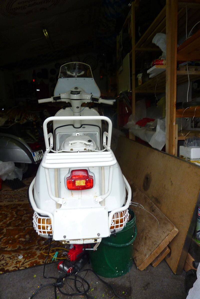

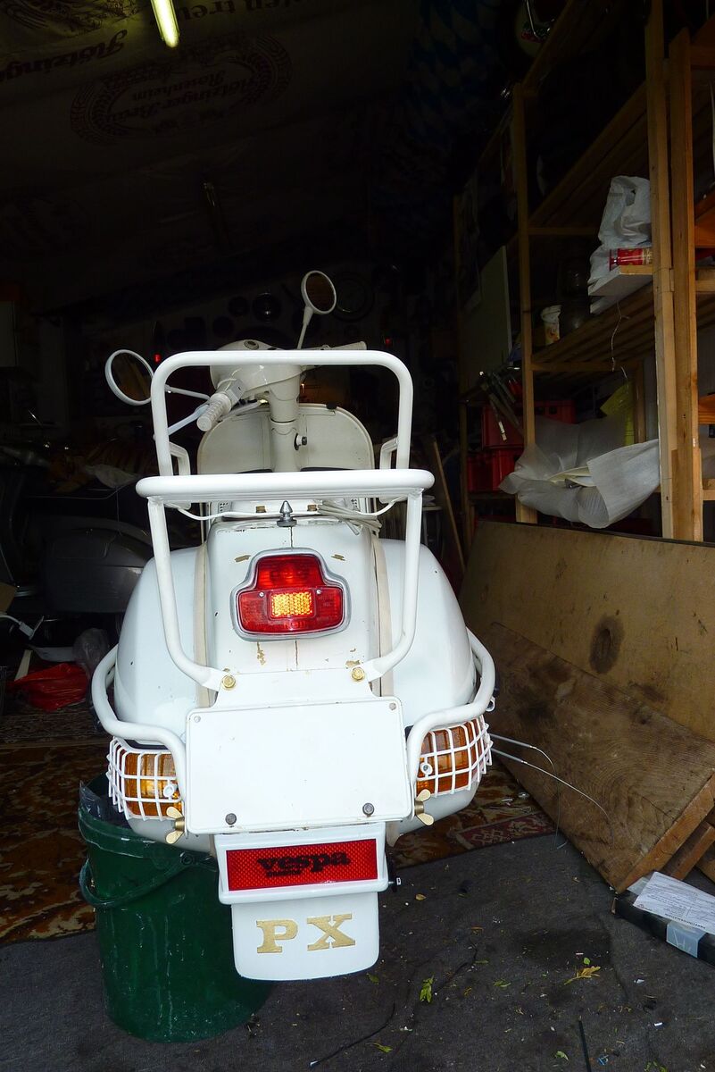

Roll Out...
bei Licht noch Schlimmer

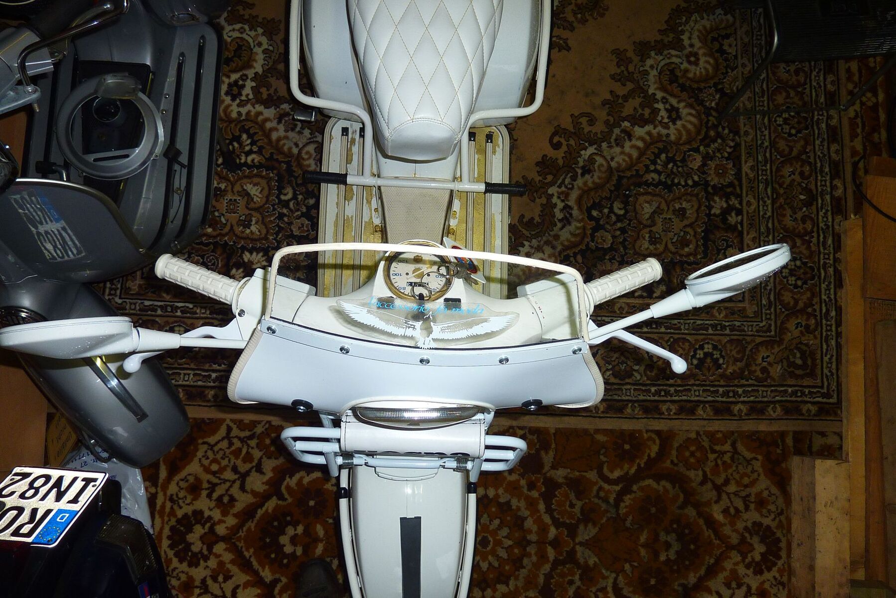

Was ein scharfes Teil!

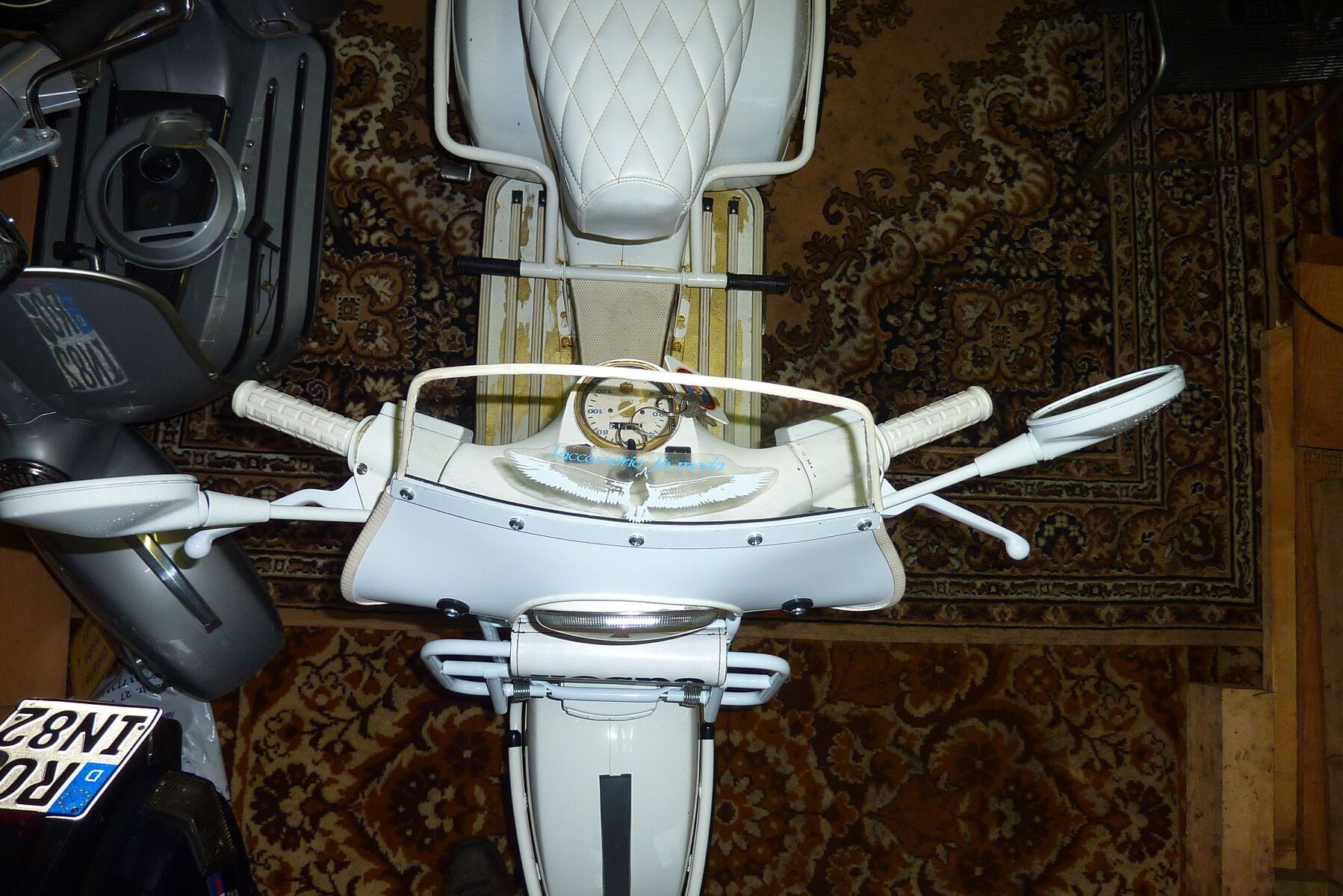

Gibt's für vorne auch noch Blinker- und Lampengitter? -
die vordere Dämperabdeckung schaut mal echt zum
aus!
Da fehlt jetzt noch am vorderen Kotflügel so Gummischmotzfänger dann bist der
