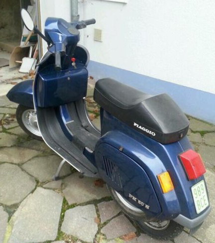

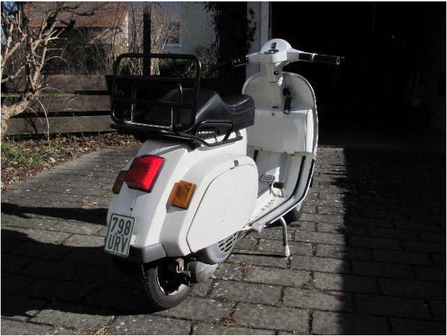

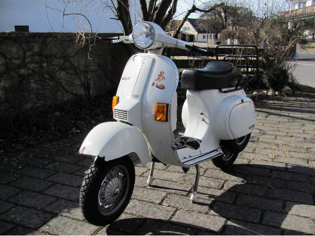

    Hallo Vespa Gemeinde,
    weiter geht die Suche nach ner Vespa für mich,
    Diesmal ne PK, mit "Unfallschaden", d.h. 1.Vorbesitzer hat die gute schonmal auf die Seite gelegt.
    Schaden erkennbar am vorderen Schutzblech, Beinschild (jedoch nicht an Bildern erkennbar), hintere rechte Backe.
    Nicht repariert, d.h. nach Angabe noch O-Lack und n paar Dellen im Beinschild.
    Womit müsste ich rechnen bzw. besonders achten bei ner Vespa, die schonmal die Flocke gemacht hat (Welle im Beinschild hinterm Kotflügel etc.)?
    Preis VB: 850
    Gruß, lambda

    • February 14, 2014 at 20:49
    ich würde nach der angesprochenden welle hinterm kotflügel schauen, das heck überprüfen ob es noch in einer flucht mit der vorderen sitzbankverschraubung und dem lenkrohr ist, lenkanschläge überprüfen, sowie fragen warum da ein XL kotflügel drauf ist, ne v50 bremstrommel und ob sie überhaupt deutsche papiere hat. lenkrohr ist nämlich das italo/international modell.
    sonst finde ich, nach den bildern zu urteilen, sie steht gut da.

    Alumotorblock darf absolut nix vom Sturz abhaben, sonst gleich den Preis von den Motorhälften von dem Frankenstein abziehen.

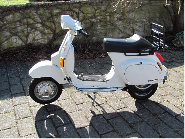

    Vielen Dank schonmal für die Hinweise.
    Was ich vergessen hab an Info hinzuzüfgen:
    - vollkommen richtig erkannt Basjoe, ist ne italienische
    - Bj. 1982
    - Tacho drauf, aber funktioniert nicht
    - Laufleistung: 18.000 km (ob das stimmt ohne funktionierenden Tacho?)
    Zu den Papieren hat er gesagt, dass er nen blauen Wisch vom Tüv hätte, jedoch weiß ich ehrlich gesagt nicht, wie welche Papiere aussehen würden.
    Basjoe
    Kann es sein, dass die PK50s im ersten Baujahr noch mit V50 Lenkrohren verbaut wurde - ich dachte sowas gefunden zu haben, kann den Fund leider nicht reproduzieren.
    Lukk
    Woran würde ich erkennen, ob der Motorblock was abbekommen hat - Kratzer oder etw. am Kickstarter?
    Bei ebay und co bin ich jetzt auch nicht schlau geworden, was so eine Motorhälfte kosten würde:
    Preise gingen von 25 - 120€, wobei ich ehrlich gesagt nicht weiß, ob ich da, das richtige gefunden hatte.
    Welche Abzüge würdet ihr in der B-Note geben, da sie "frankensteinmäßig" daher kommt ? - wobei mir das ehrlich gesagt nicht aufgefallen war.

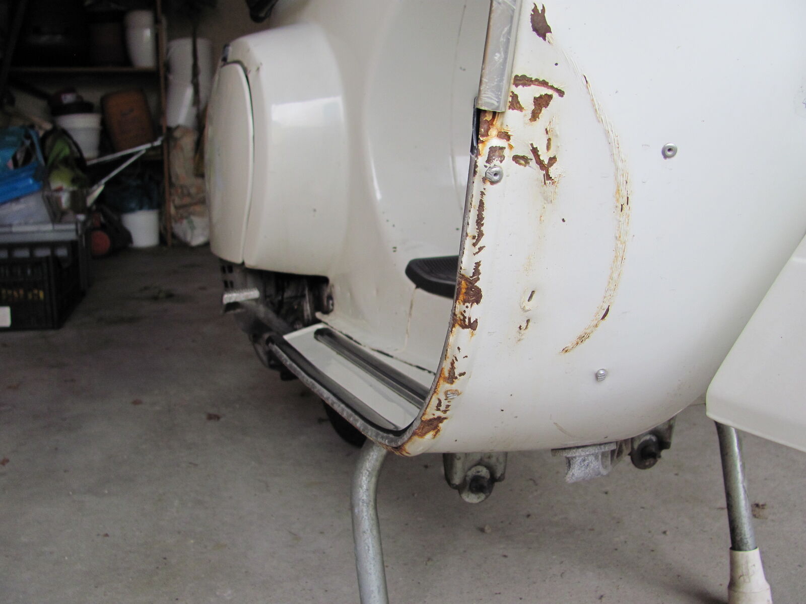

    • February 16, 2014 at 10:57
    UPDATE
    Heute habe ich vor, "Frankenstein" einen Besuch abzustatten.
    Vorab habe ich mir noch ein Foto von den "Dellen & Rostplatzern" an der rechten Seite des Beinschilds schicken lassen,
    und wollte euch deshalb nochmal um Rat fragen:
    Was haltet ihr von dem Schaden; schaut das Beinschild verbogen aus?
    Sollte ich sie so nehmen oder lieber nicht bzw. erst nach Preisverhandlung?
      • 157.83 kB
      • 477
    • February 16, 2014 at 11:19
    Wenn Du einen GUTEN Karosseriebauer oder Spengler hast, kein Problem, kostet nur Geld. Klär das mit dem Bild doch vorher ab, dann weißt Du was auf Dich zu kommt. Lackierung (Beilackierung) nicht vergessen.

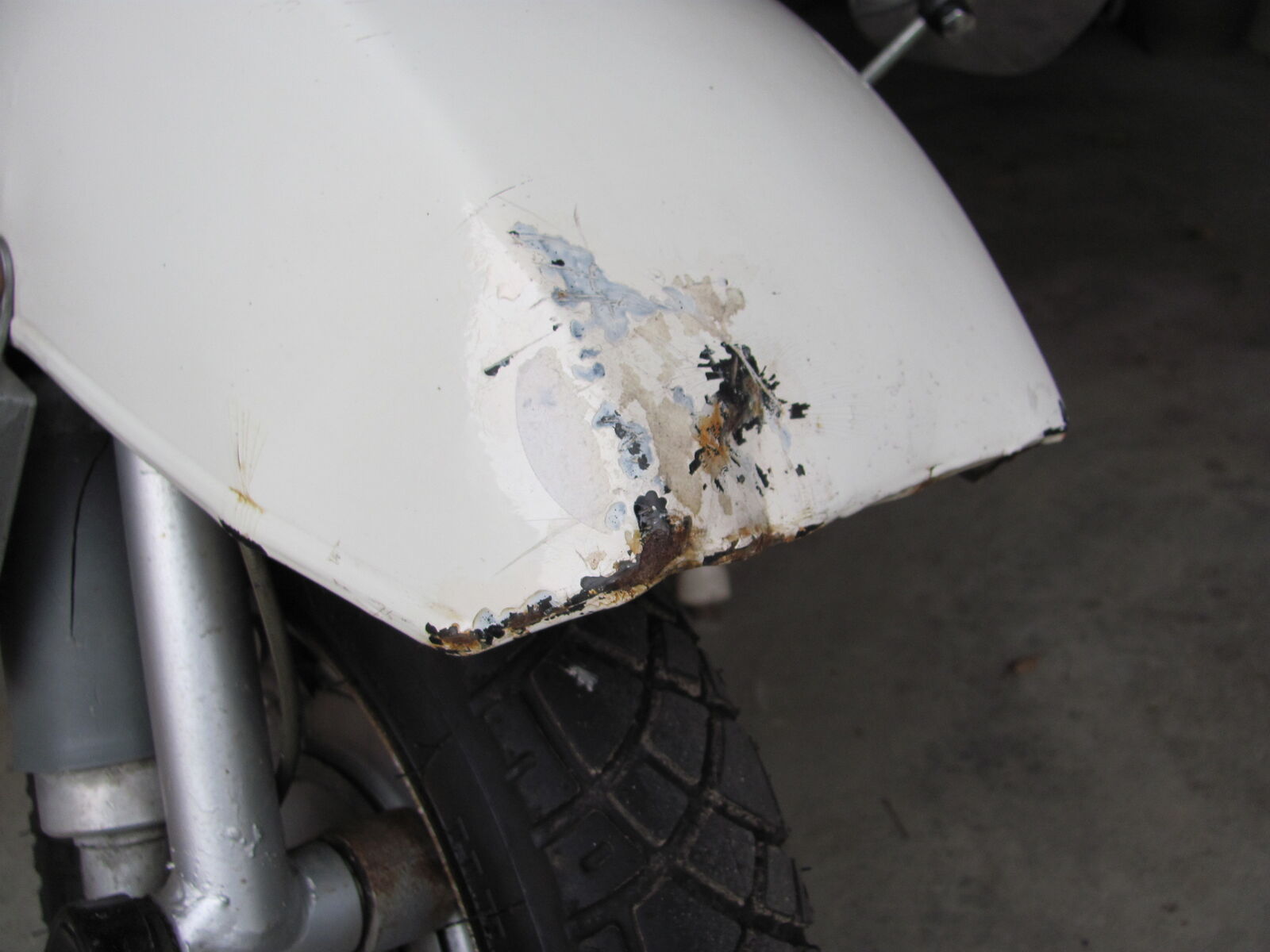

    • February 16, 2014 at 11:30
    @kasanova
    Hast du sowas schonmal machen lassen, und hast ne Preisvorstellung - da ich mir die Vespa heute anschauen wollte.
    Zusätzlich noch n Bild vom angeknabberten Kotflügel.
    Einschätzungen gerne gesehen.
      • 121.74 kB
      • 287
    • February 16, 2014 at 11:46
    Ja hab ich, aber was hilft Dir das, was MEIN Karosseriebauer da für nimmt? Ich würde so mal grob 300 Euro ansetzen. Wenn der Kotflügel ersetzt werden soll, ist das ne menge Arbeit, da für muss der Lenker ab und die Gabel ausgebaut werden. Besser ist es, wenn man das ausbeulen kann. Bei dem Preis sollte er da noch ein Stück runter gehen, Argumente; wenn ich das Ausbeulen lasse und Lackieren kostet mich das 400 Euro, Schutzblech ersetzen und Lackieren weitere 100 Euro. Abgesehen von der Arbeit (Lenker ab Gabel ausbauen) krieg ich für das Geld eine ordentliche Vespa.

    Stimme kasonova zu. Beschädigten Motor durch einen Sturz oder Aufsetzer erkennt man an Tiefen Kratzern im weichen Alu Block und der unterste Stehbolzen bricht gerne aus.
    Wenn das noch dazu kommt, dann nimm sie nicht, ansonsten verhandeln bis du bei m.E. angemessenen 400-500 euro bist.
    Italogabel ist halt vom Fahren und Bremsen her wesentlich schlechter. Das mit den Papieren genau abchecken, denn man kann zwar mit hier auch italienische Vespas versichern, aber legal ist das nicht. Wenn die nichtmal deutsche Papiere (ABE!) hat, Hände weg!

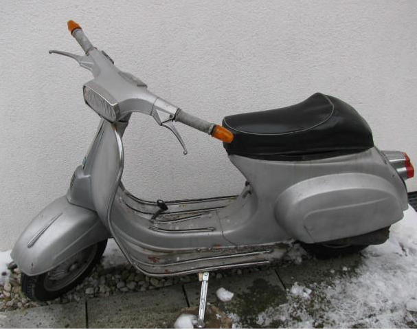

    Weiter geht die Suche:
    Was haltet ihr von folgender 50N-Special?
    Laut Verkäuferangaben unfallfrei, jedoch springt sie nicht an (noch nicht gefragt ob der Motor dreht),
    KM: 2*10⁴km
    Preis: Endpreis 1000€

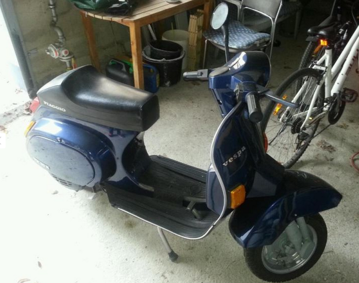

    Dann noch die blaue PK50S:
    Laufleistung - keine Angabe - Motor angeblich generalüberholt -
    Details müssen noch geklärt werden, solle lieber mit dem Bruder sprechen - da ich nachgefragt hatte, warum ich denn noch ne 'Kopfdichtung' bei ner Fuffi bräuchte (Suche hier im Forum half weiter).
    Klar Import, Papiere seien dabei (wsl. O-Papiere, denn ohne Tacho keine Papiere)
    Preis: VB 1300

    • February 18, 2014 at 21:43
    Die Special sieht ein wenig abgerockt aus und auch nicht nach O-Lack. Deshalb mMn max. 800 wert.
    Eine Italo-PK mit der beschissenen Gabel, ohne Tacho und ohne deutsche Papiere zu dem Preis ist völlig indiskutabel. Hie würde ich max. 700 sagen.

    • February 19, 2014 at 13:23
    Zitat von lambda
    Angenommen, der Preis wäre auf ~ 800-900 verhandelbar, wäre der dann auch noch akzeptabel, obwohl der Motor nicht anspringt - im Sinne von, dass ich dann die Elektronik garnicht testen könnte /Falschluft etc.?
    M.E. ja. Für den Preis bekommt man mittlerweile entweder eine Kiste, wo der Rahmen durch ist (Trittschild, Traversen etc.) oder eben eine, wo der Motor nicht läuft. Letzteren muss man aber nach dem Kauf eh meist revidieren (Siris, Lager etc.), wenn es der Verkäufer nachweisbar in letzter Zeit nicht schon getan hat. Motor zu machen ist aber immer kostengünstiger (wenn keine Gehäuseausbrüche an Lagern oder Drehschieber nicht hin) als einen Rahmen wieder in Schuss zu bringen. Je nach dem, was man will. ;)
