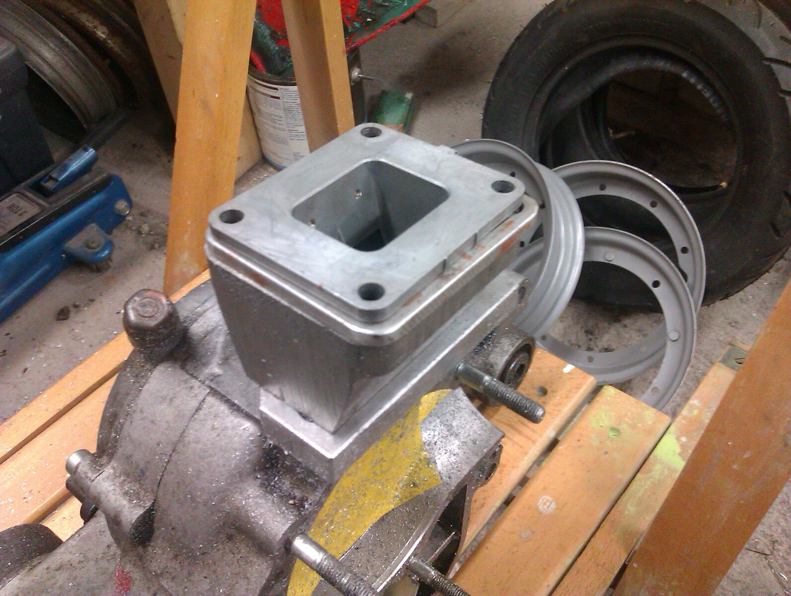

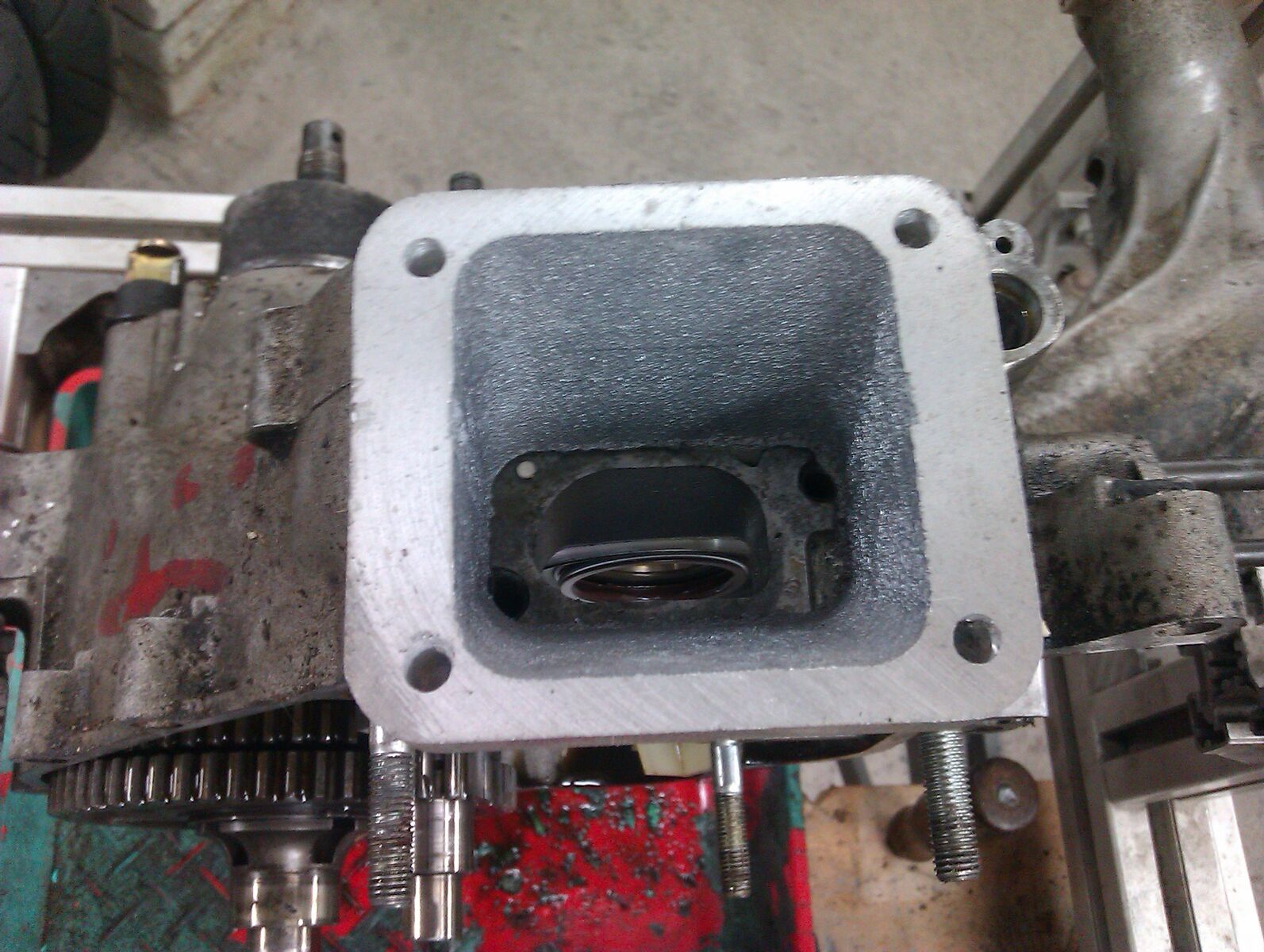

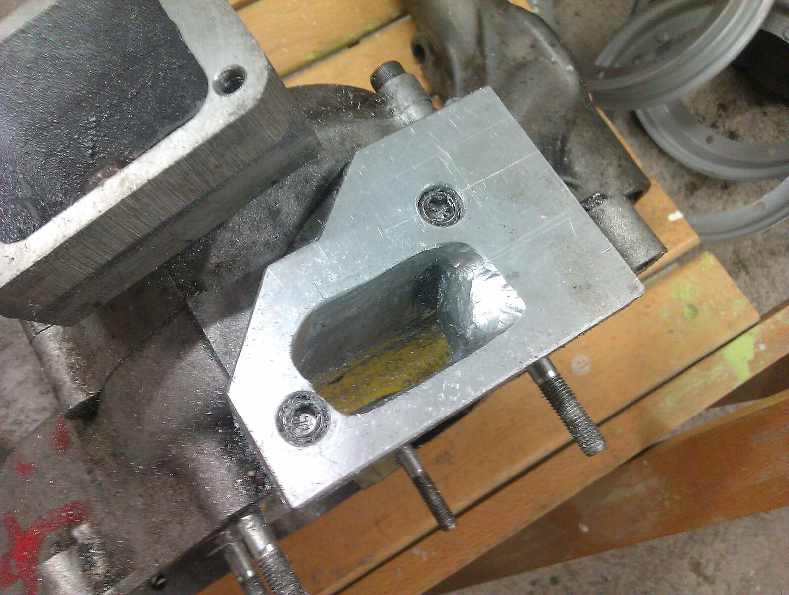

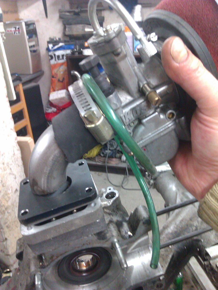

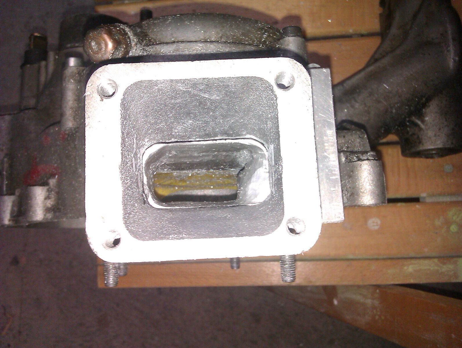

    Angefangen hab ich schon mal grob .... zwischenplatte gebastelt und angefangen zu fräsen.da ich leider das Gehäuse nicht aufschweissen kann geht mir in der Platte ein bisschen Einlassquerschnitt verloren.
    Welle hab ich heut mal zum Basjoe zum umarbeiten geschickt ....

    ganz schön wuchtig das Ganze... nicht schlecht!
    Beim Zylinder fräsen bitte auch Bilder machen und die Steuerzeitenberechnung etc. ausführlich miterklären wenn möglich.
    Dann brauch ich Dir nur nachbauen :D
    Bleib drann!

    Jo, stimmt.Wird aber aus resteteilen gebaut das ganze,da kann man nicht so wählerisch sein ;) . Ja poste von Zeit zu Zeit wie ´s weitergeht.Hab noch andere Projekte am laufen :rolleyes:
    Ne, kommt ein abgedrehtes Elestart-Lüra drauf....Billig und gut

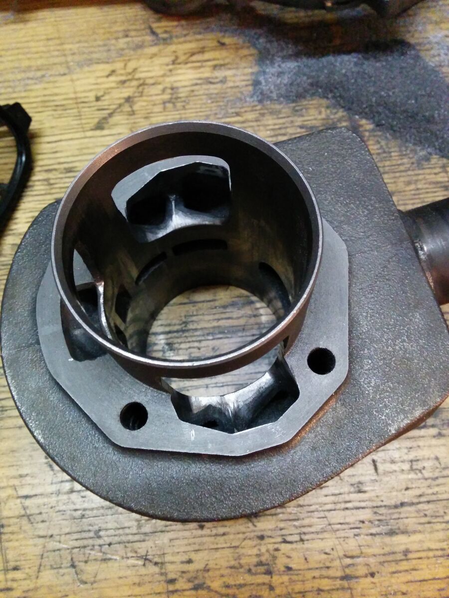

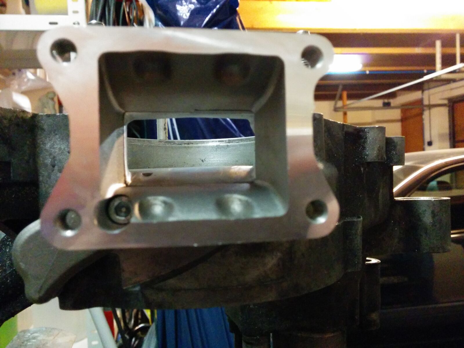

    bin grad was ähnliches am Bauen, aber mit kürzeren Steuerzeiten und länger übersetzt für Touren. Suche noch einen passenden Auspuff, momentan mit sBox wirds mir zu warm, trotz HD140 im pwk28  :thumbdown:
    EDIT: so siehts bei mir aus
    EDIT2: tschuldigung wenn ich das Topic einfach so gekapert habe, bin hier mit den Gepflogenheiten noch nicht bewandert :S
    2 Mal editiert, zuletzt von mika4real (March 25, 2014 at 20:52)

    Sehr schöne Bilder und gute Arbeit mika !
    Die überströmer kommen sehr fett :thumbup:
    Stay tuned...
    Eddi: wie viel unterlegt ihr um auf eure Steuerzeiten zu kommen?
    Meine Fräser sind gestern gekommen und ich brauch dringend Infos zum "copy and pasten" denn am 1.4. will ich ja anrollern :-6 :hurra:
