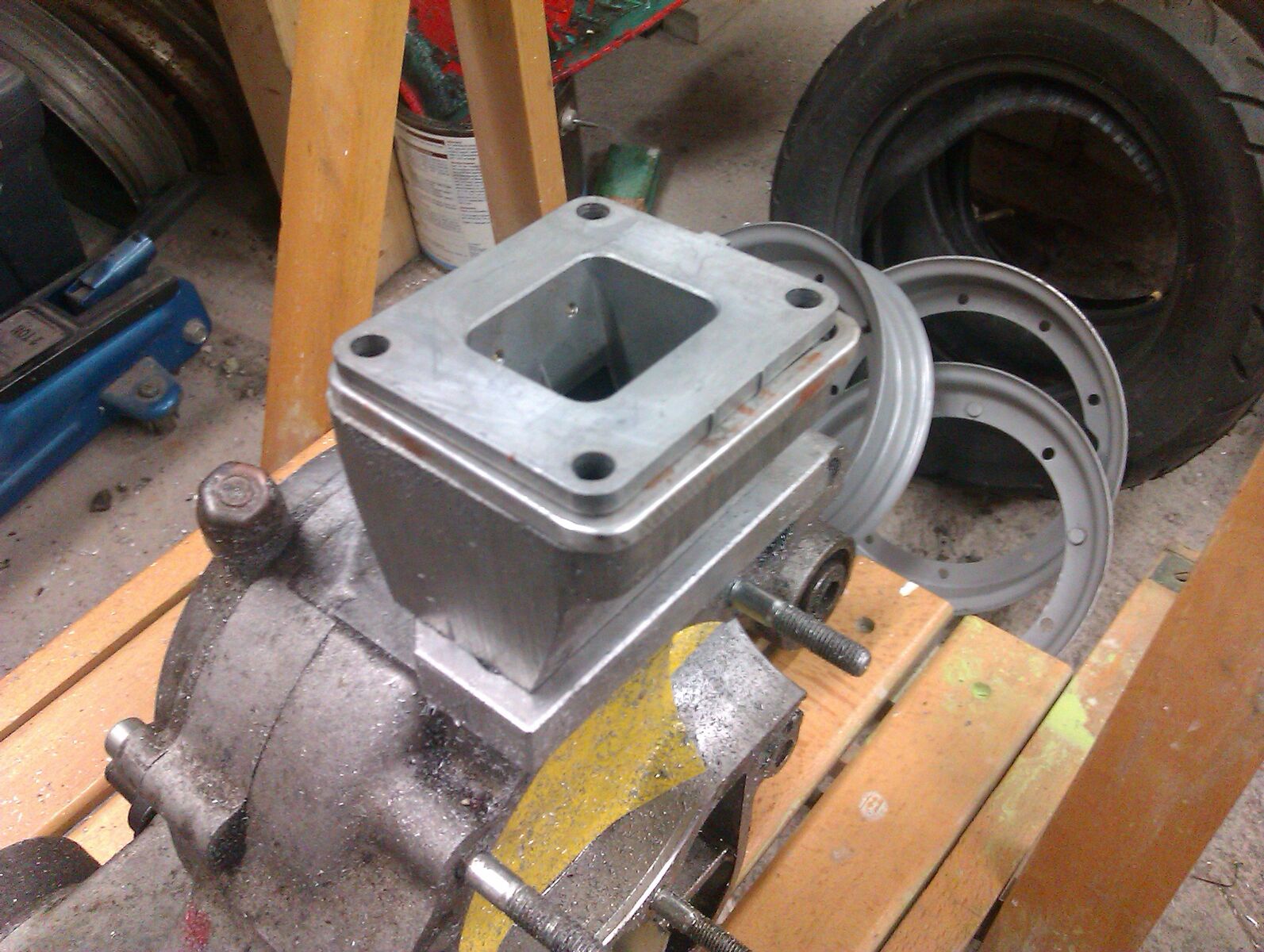

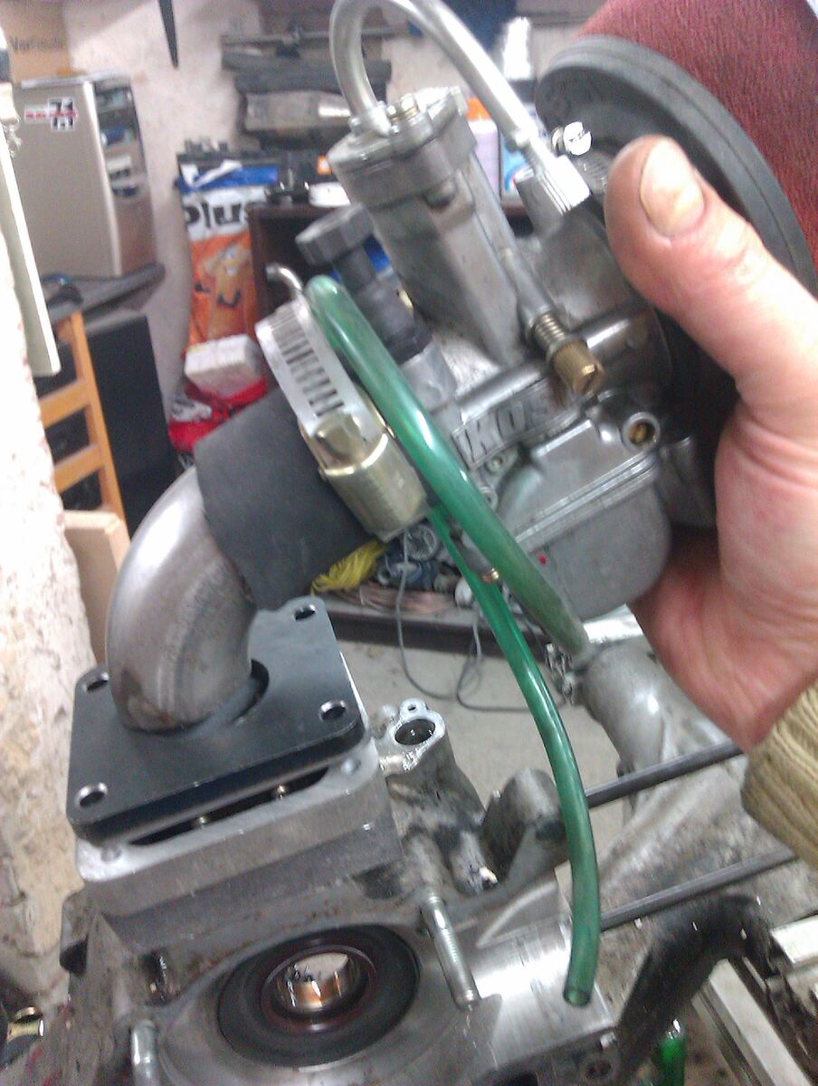

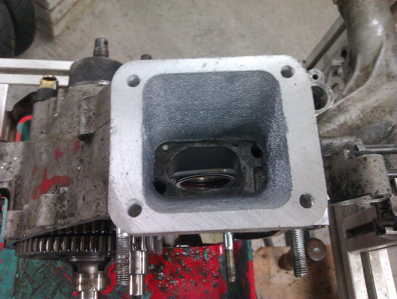

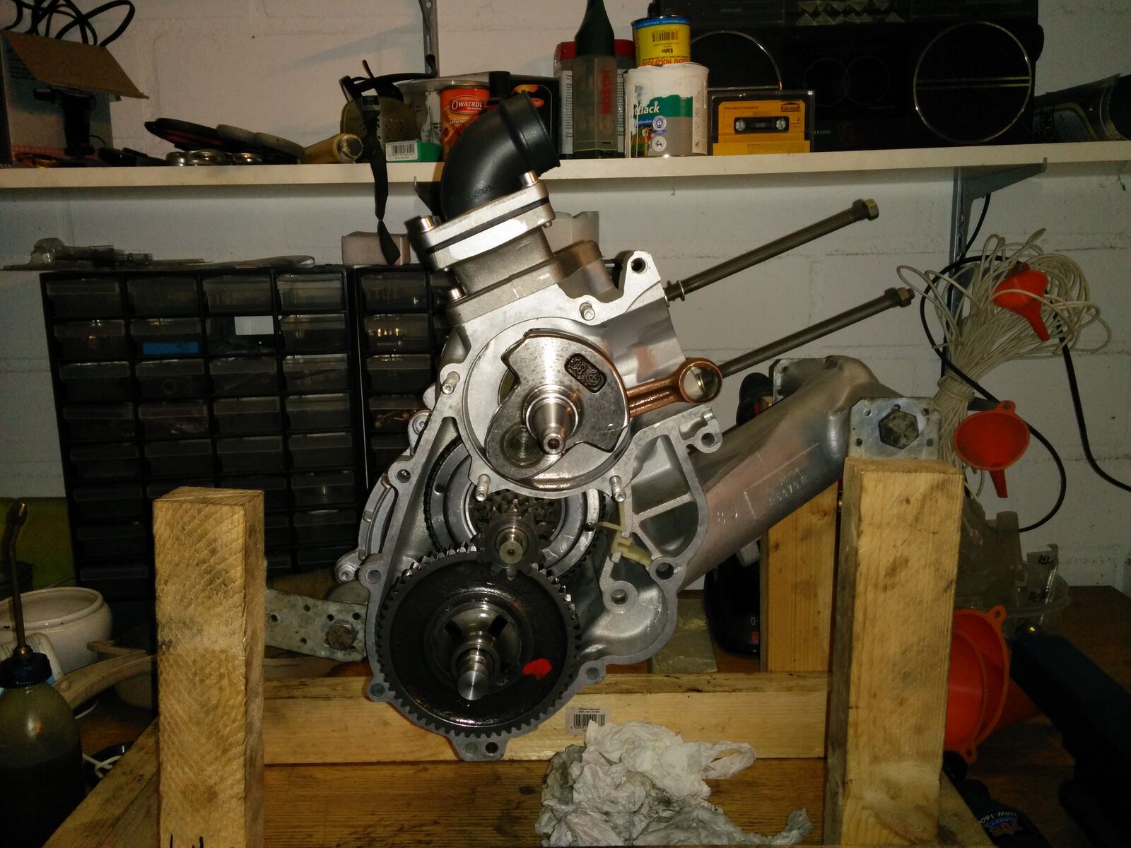

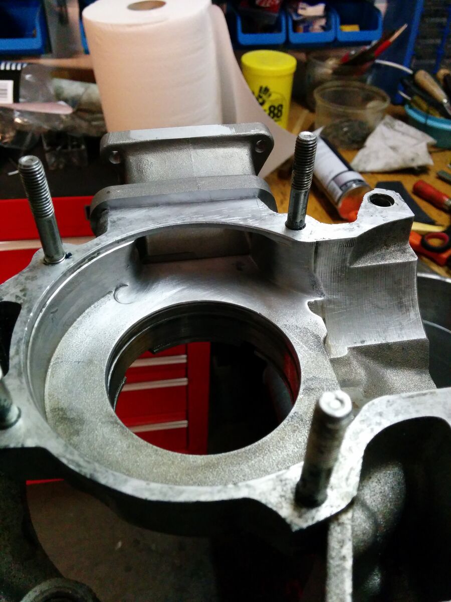

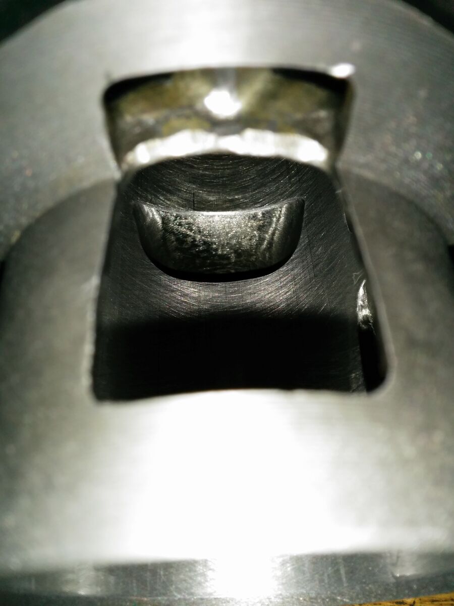

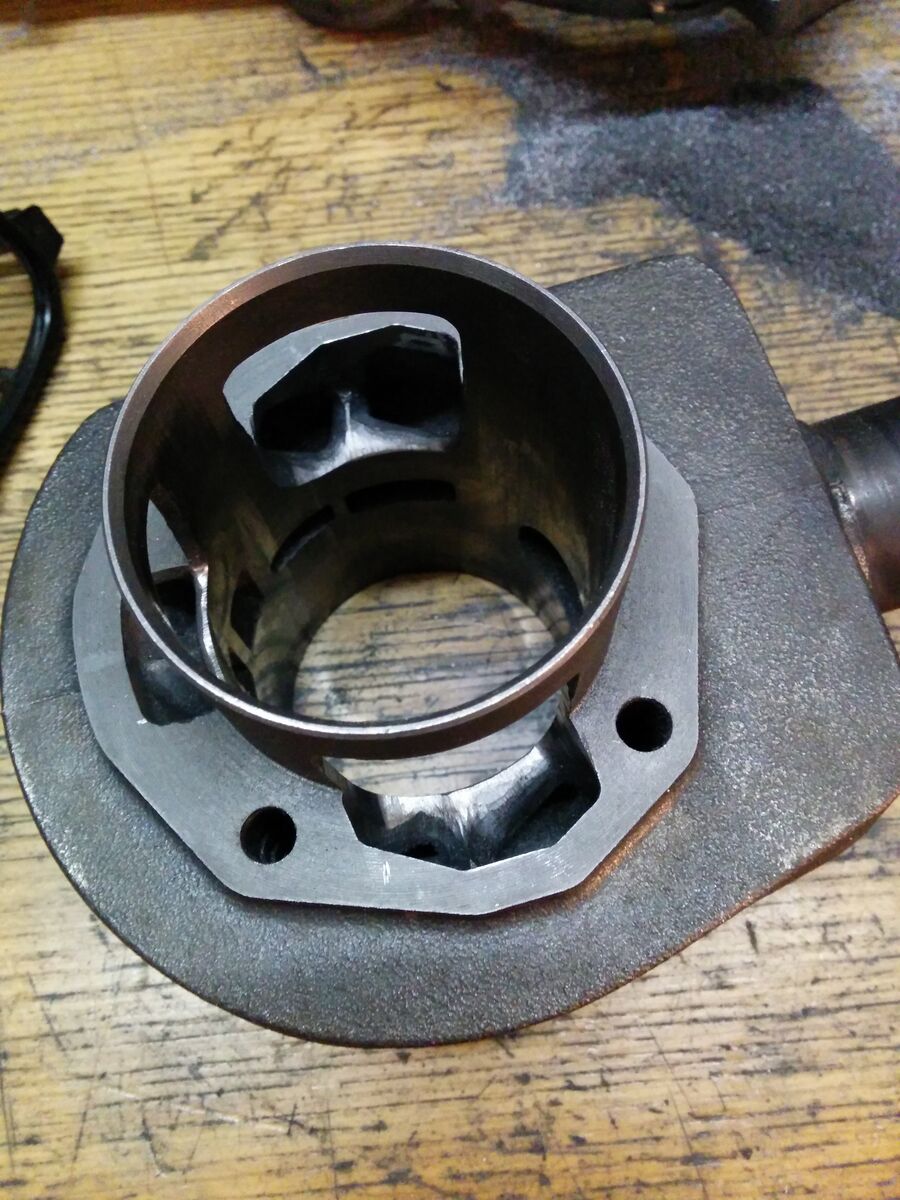

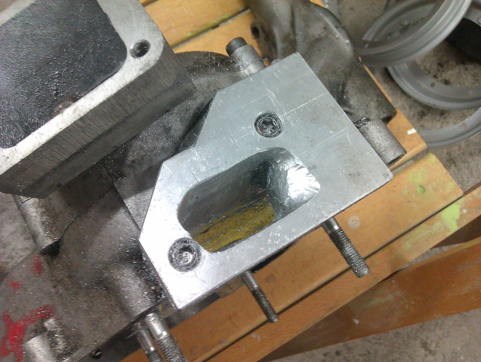

Wie gesagt,ich bau hier grad nen Motor mit nem 139´er Malossi auf. Interessehalber würd ich gern wissen was da so geht ohne auf Langhub mim 166´er umzurüsten,das der grosse Bruder was kann weiss ich
Als Ziel hab ich mir erst mal so um 20 Pferde gesteckt mit erträglichem Band.Setup:
- Gehäuse mit Membranstutzen RD 350
- 32 mm Ansauger
- 30´er Koso
- Resopott

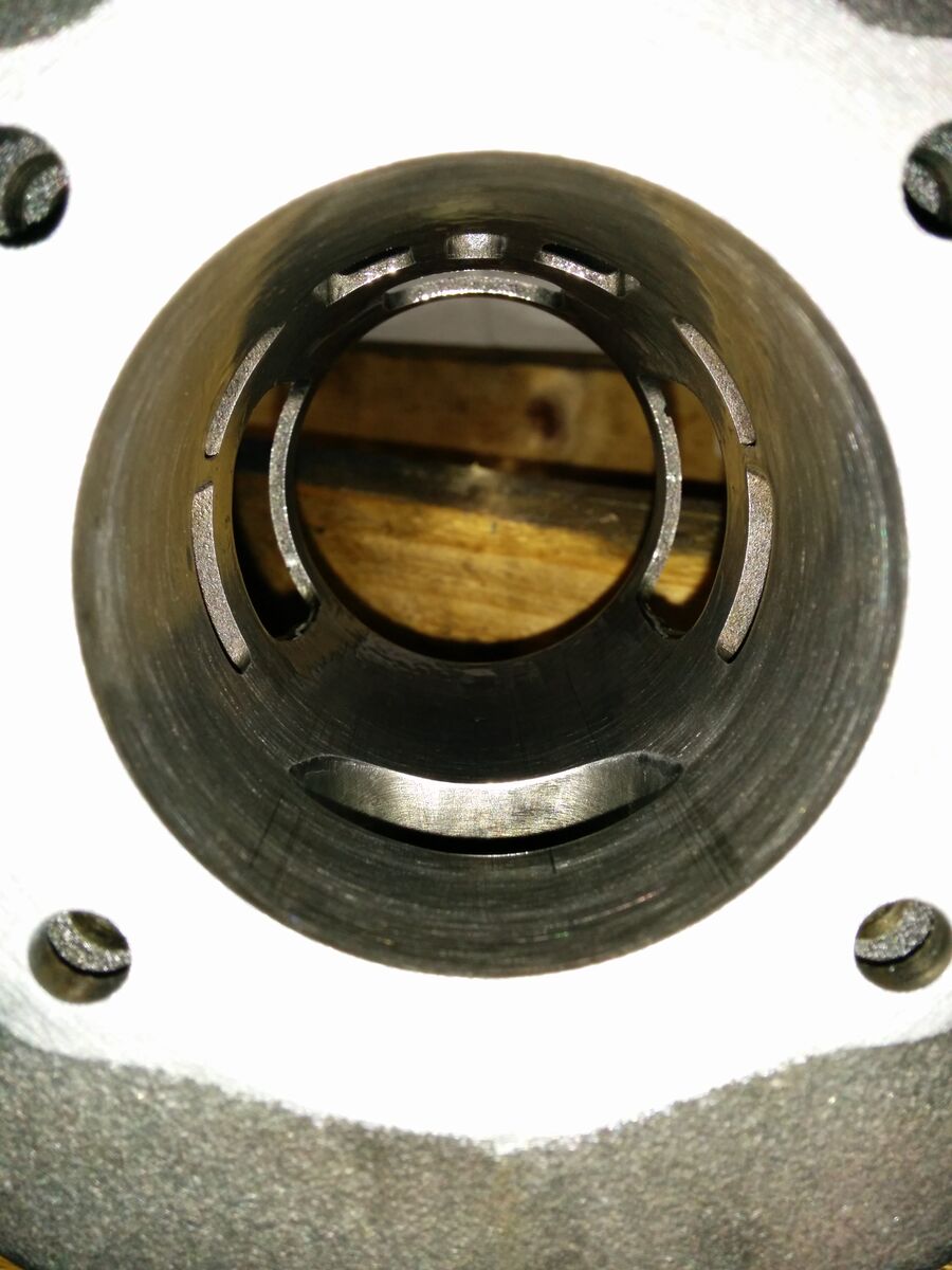

- Zylinder gefräst : Steuerzeiten 130/190° , Auslass 70% breite , Quetsche 1,2 mm
- original KW gelippt
- Cosa Kupplung
- Übersetzung orig.80´er mim 22´er Ritzel
Meine Frage , machbar ? Tips und Tricks .... her damit
