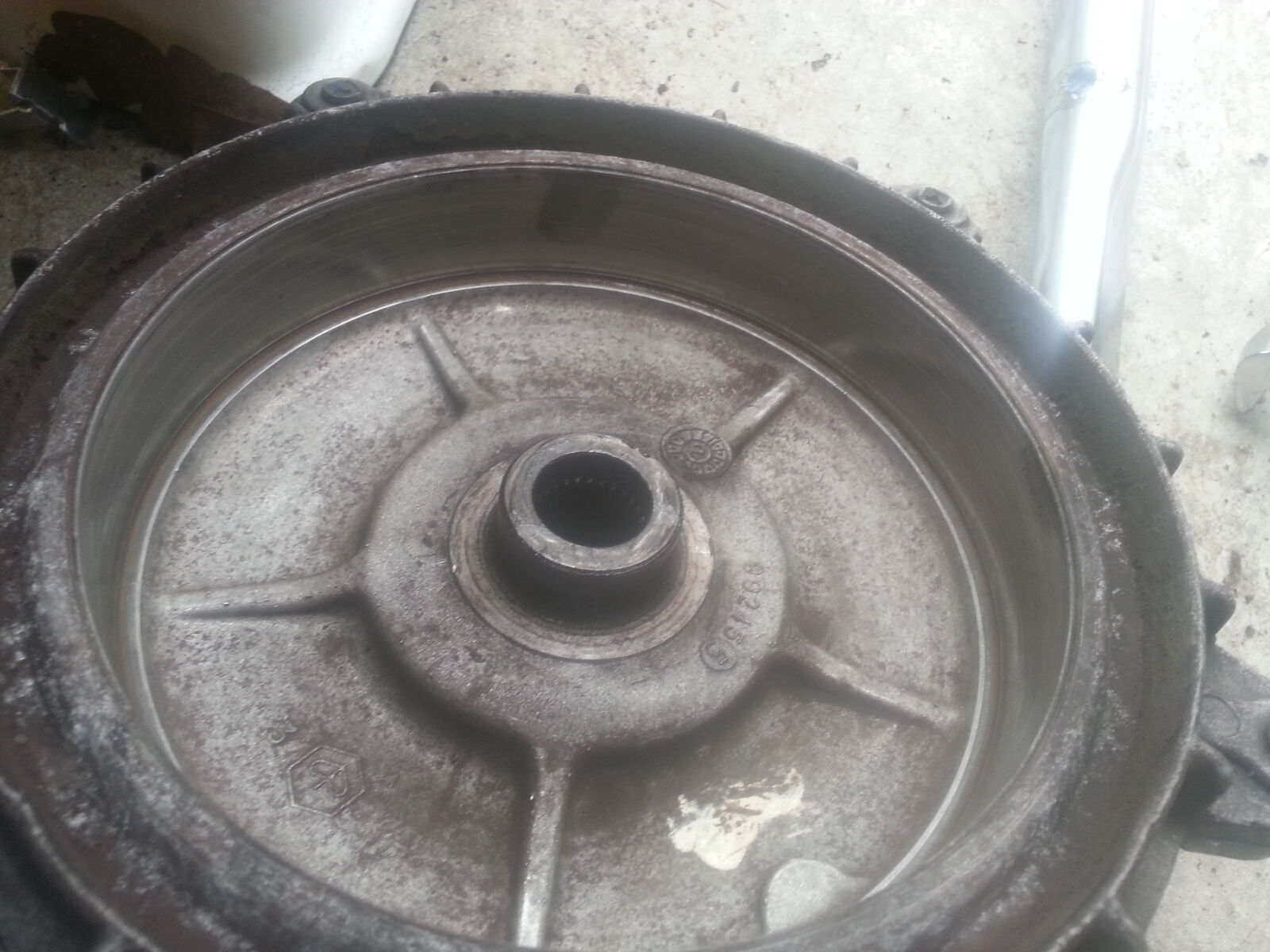

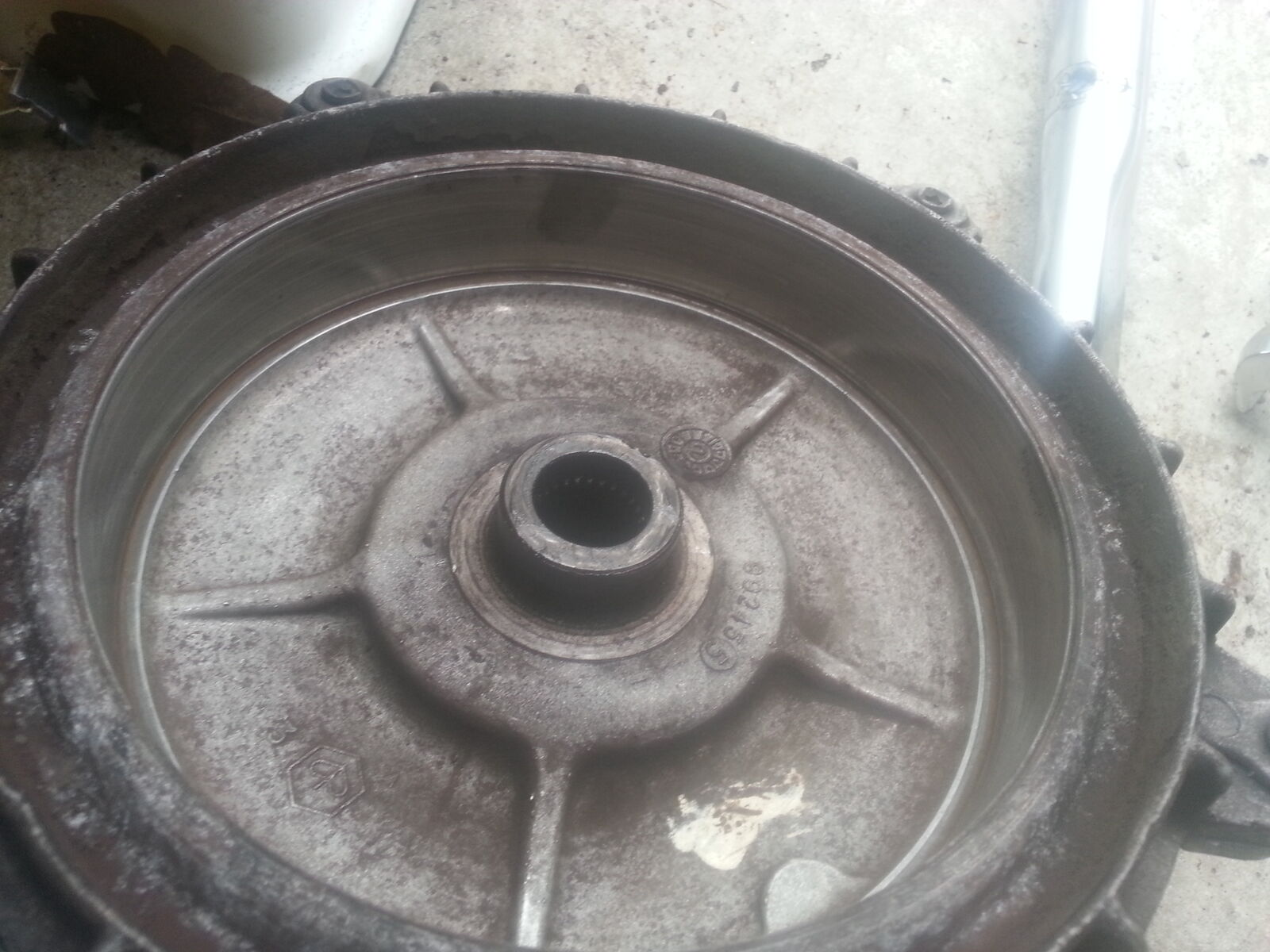

    die Trommel hat einen fühlbaren Rand innen.
    Ist das schon verschleißbedingt bzw. sollte
    ich die Trommel deswegen tauschen?
    Ich hatte es für einen bauartbedingten Versatz
    gehalten.

    Definitiv "verschleißbedingt", normalerweise ist die Trommel von innen glatt...
    Ich frage mich allerdings wie ein so tiefer Rand entstehen kann, dass man es für einen bauartbedingten Versatz halten kann?
    Über mehrere 1000 km ohne Beläge (Metall auf Metall) gefahren/ gebremst?

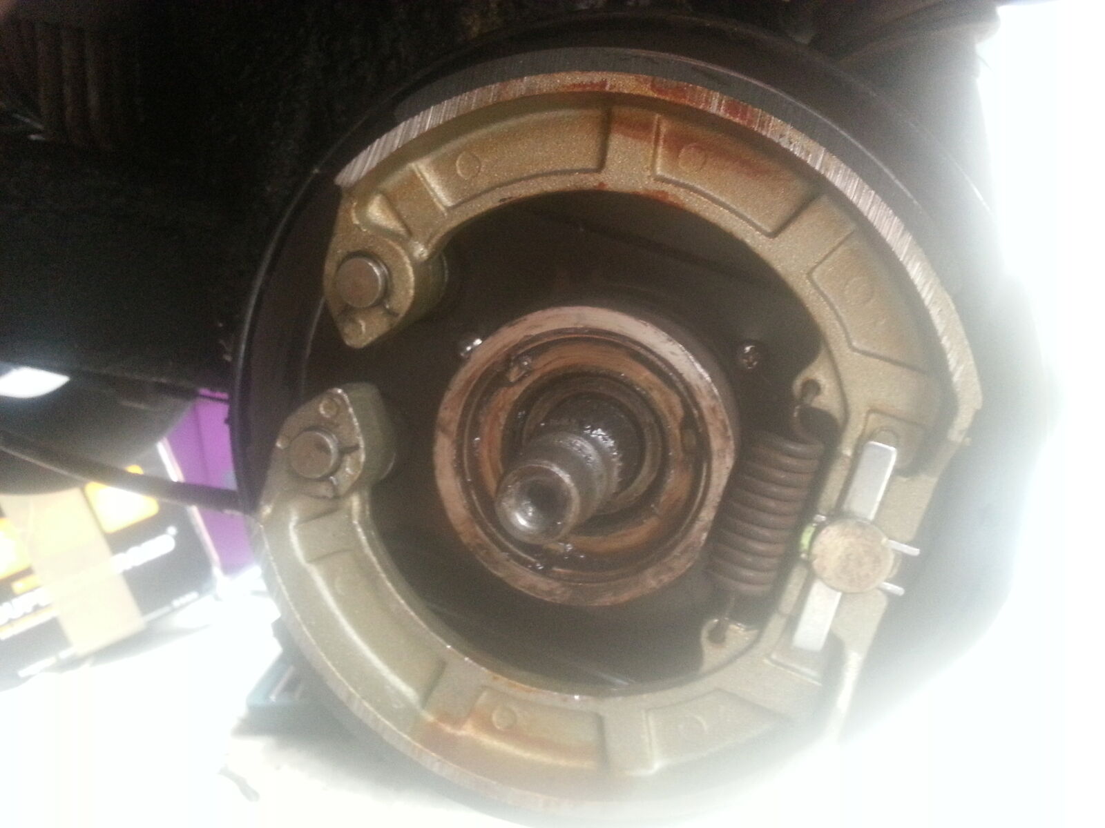

    Hilfe!
    Neue Beläge sind nu drauf, die Trommel kann ich auch aufschieben und drehen,
    sobald ich aber anfange die Trommel festzuschrauben blockiert das Rad.
    Den Bremszug habe ich ausgehängt, die Feder ist nur minimal gespannt.
    Die Beläge sind die Richtigen, Gang ist auch nicht eingelegt.
    Ich habe fast das Gefühl, dass such die Trommel gegen die Ankerplatte festhält, schon bei handfest angezogener Mutter.

    Für mich sehn die Beläge wie tolle Newfren aus.. glump..
    angeschliffen auch nicht... da wird die Trommel beim montieren auch nicht so einfach draufgegangen sein..
    Besorge Dir lieber originalbeläge.. die gehören dan auch angeschliffen..
    .. an der trommel liegts sicher nicht..

    Also, die Beläge sind von "Lucas".
    Die Trommel lässt sich relativ einfach
    aufsetzen und dann auch auf der Welle drehen.
    Das setzt sich erst fest, wenn ich anfange
    die Mutter anzuziehen.
    Die Trommel war vor dem Wechsel auch
    an der Kiste montiert.
    Vorne habe ich die gleichen Beläge drauf gemacht,
    da funktioniert alles. Sie bremen sogar.

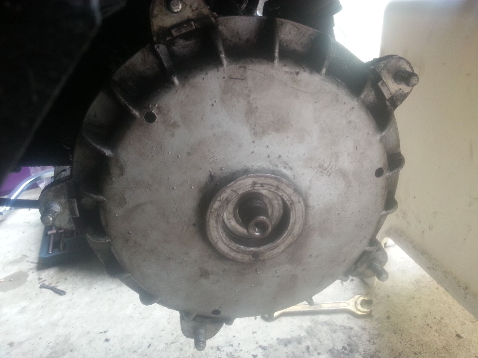

    Edit: Die gebrochenen Beläge auf dem Bild waren eingebaut,
    wegen denen habe ich die Bremsen ja auch gemacht, die waren
    unfahrbar. Was der Vorbesitzer da verbaut hat weiß ich nicht.

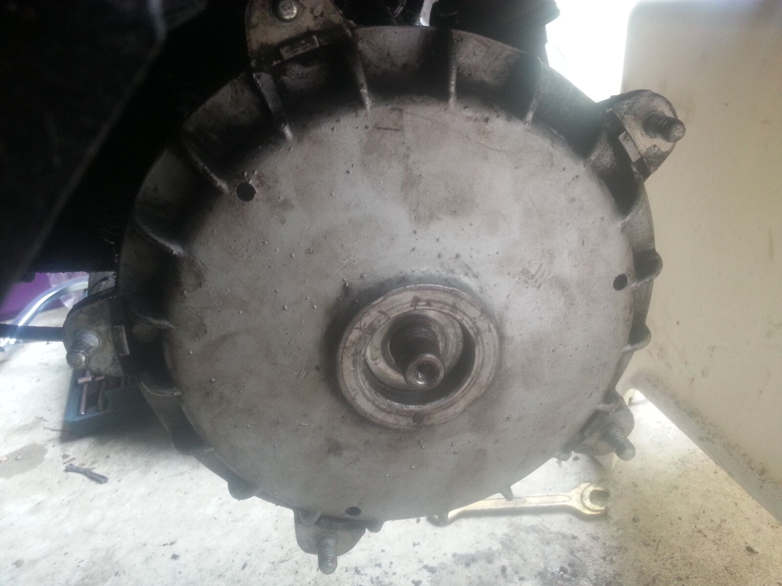

    wäre auch möglich das die Bremstrommel an der Staubschutzplatte blockiert.
    Auf dem mittleren Bild links unten ist die Trommel aussen leicht verbogen wenn ich mich nicht täusche.
    Probier mal ohne Staubschutz.
