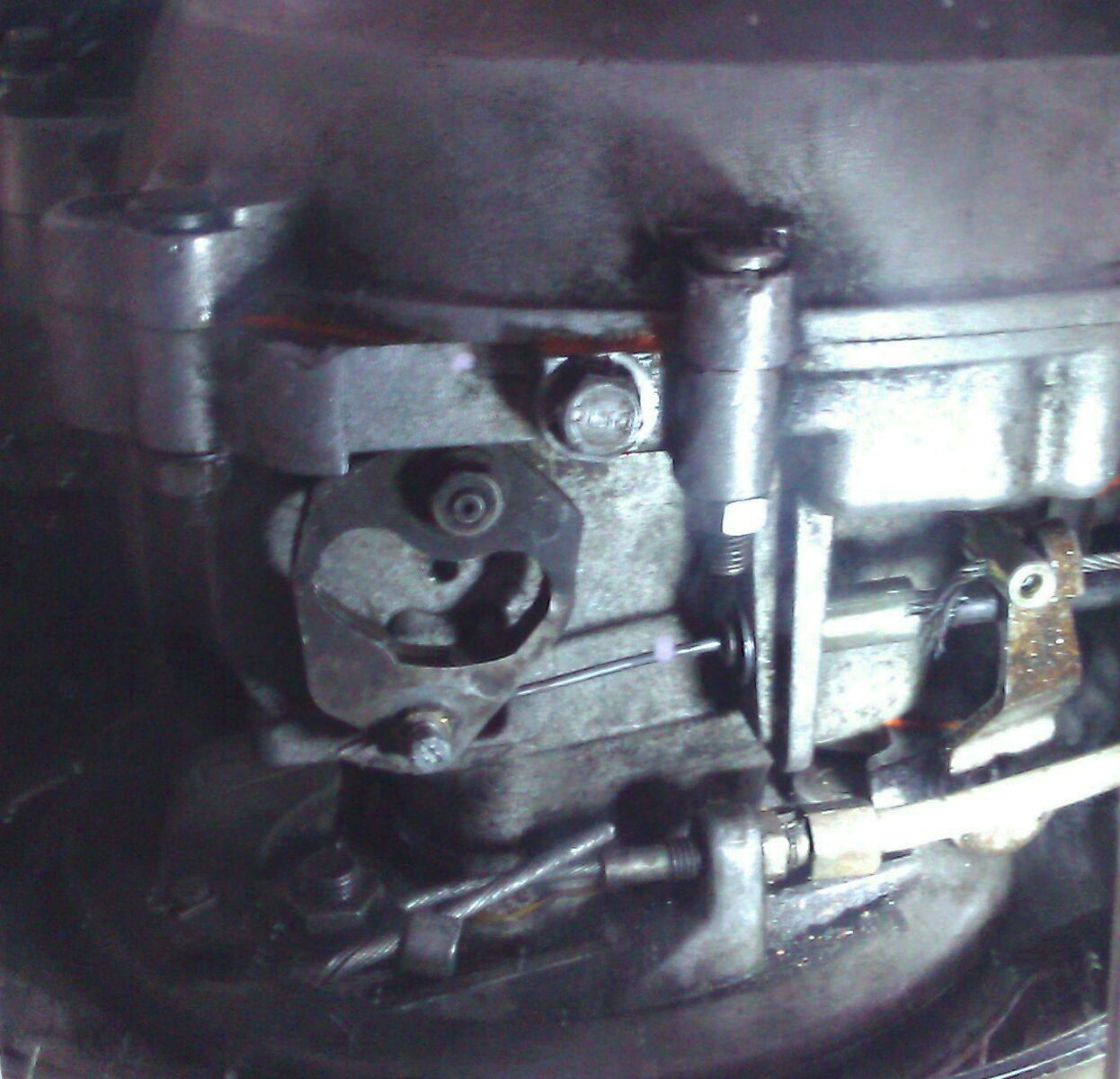

    jetzt schau ich mal unter den Motor, da wo es bei den meisten immer so oder so ähnlich wie auf dem Bild 1 aussieht
    mit Schrauben die es ermöglichen den Zug einzustellen.

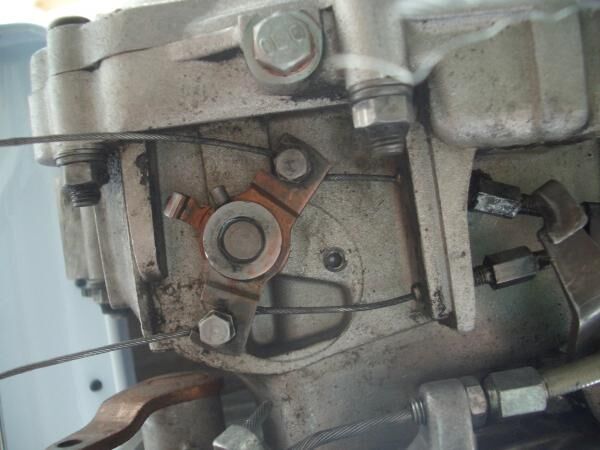

    bei mir sieht das aber aus wie auf Bild 2
    nur 1 Zug, aber vor allem ist mir nicht ersichtlich wo ich den Seilzug spannen kann, da ist nirgends eine Schraube, geschweige denn was zum kontern

    Das ist auch kein Seilzug sondern ein Schaltdraht , also eine starre Verbindung, deshalb auch keine Verstellmöglichkeit. Griff auf Leerlauf stellen , unten Leerlauf reinmachen und Nippel festziehen , fertig.
    Dein Problem hört sich eher an das deine Kupplung nicht richtig trennt .... Vorher alles gut gegangen? Dann stell mal den Kupplungszug nach. Wenn das nicht mehr reicht, neue Beläge rein, dann klappt das wieder

    Die Schaltwippe sieht nach V50 und nicht PK aus. Mach mal ein Foto vom Lenker, am besten bei abgenommener Lenkerabdeckung. Die Kombination von PK Schaltzugrolle im Lenker und V50 Schaltwippe am Motor ist ungünstig und macht gelegentlich Probleme. Vor allem, wenn man versucht, sich auf die Gangmarkierungen am Lenker zu verlassen.

    Leerlauf oben und unten und den Schaltdraht so weit es geht gespannt und dann fest gemacht - Ergebiss leider noch unverändert - 3 Gang geht kaum rein und springt raus.
    Kupplungszug nach Anleitung aus Netzt eingestellt leider ohne Veränderung - d.h. denn wohl neue Kupplung od. kann das was mit der Ausdistanzierung des Getriebes zu tun haben? weil ist ja "nur" der 3´te der nicht geht.

    Dann wird wohl die Schaltklaue im Sack sein , dass heißt dann Motor spalten !!!

    Gut, dass du jetzt nachträglich aufgeklärt hast, dass das 1. Bild gar nicht von deinem Motor ist, sondern nur ein Beispiel. :wacko:
    Das 2. Bild passt zum Modell, dann ist zumindest kein falscher Motor verbaut.
