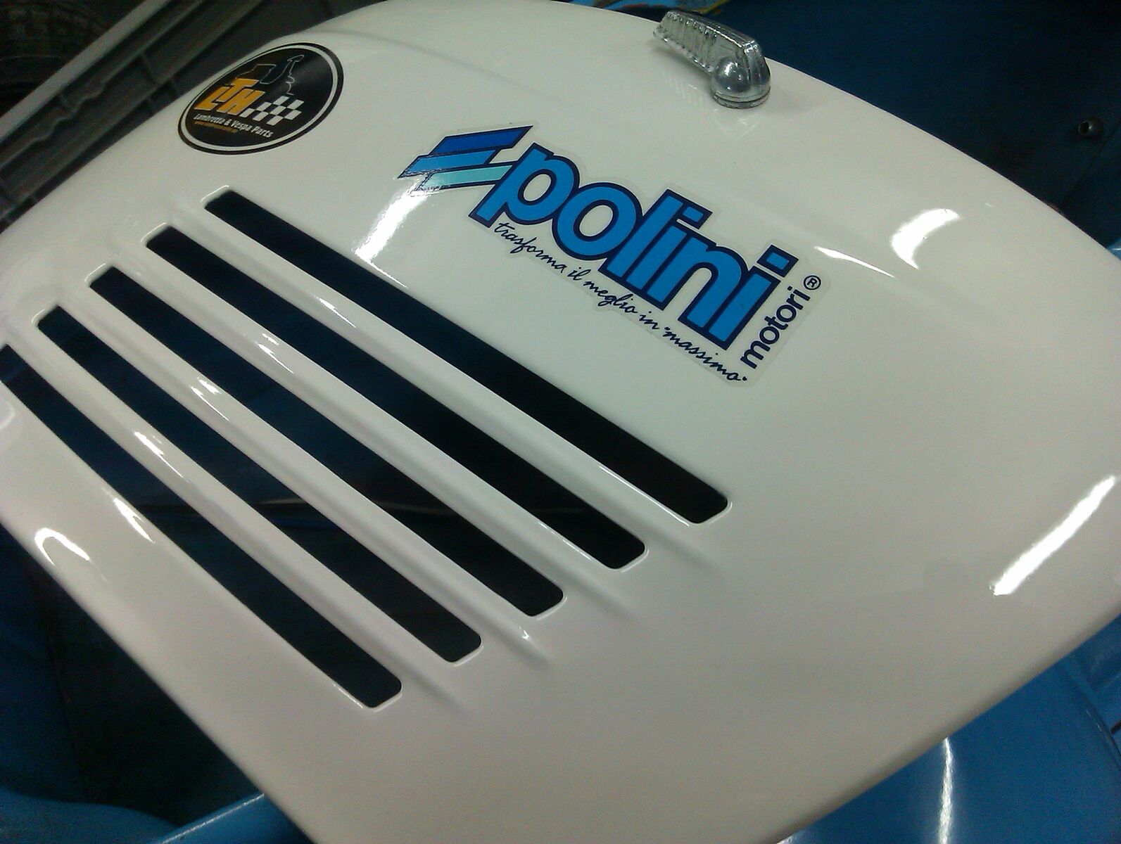

    Ich hab da auch mal ein bisschen rumprobiert... mit den Sachen kann man mittlerweile wirklich ansehnliche Sachen mit machen.kann ich Dir nur zustimmen.
    Hier meine Seitenklappe .... irgend ein RAL Weiss mit Klarlack aus der Dose.
