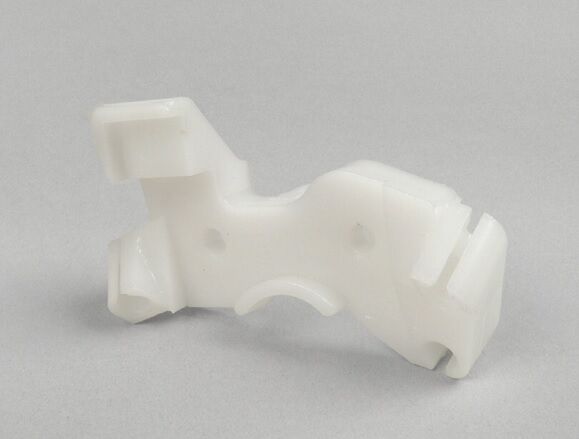

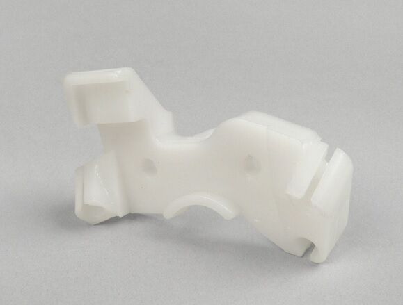

Schau mal hier, das müsste bei dir im Lenkkopf verbaut sein, die Ansicht ist von unten, wo die Schlitze sind werden die Seilzughüllen eingehängt,
die vom Gaszug hängt bei dir frei.
Anfänger und die Katze im Sack
Hi! Hat funktioniert!!
Gaszug stimmt wieder und reagiert gut, er war nicht in diesem Plastikschlitz wie ihr richtig beschrieben habt! Danke!Allerdings tritt jetzt das gleiche Problem wieder auf, mit dem hier alles angefangen hat:

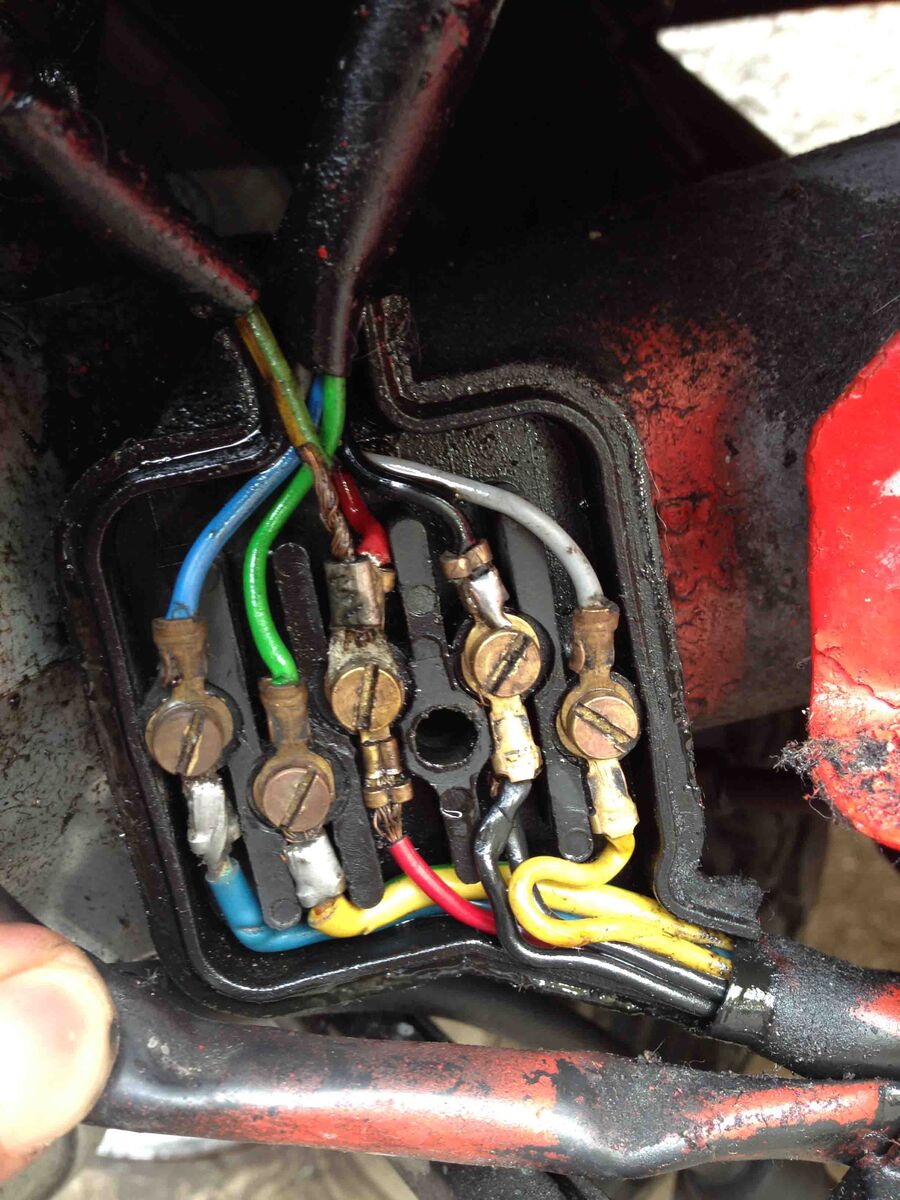

mach doch bitte mal ein foto von deinem polrad und von den 3 4 5 kabeln, die im kabelkästchen hinterm kickstarter drin sind. dann ist wenigstens klar, was für eine zündung genau verbaut ist.

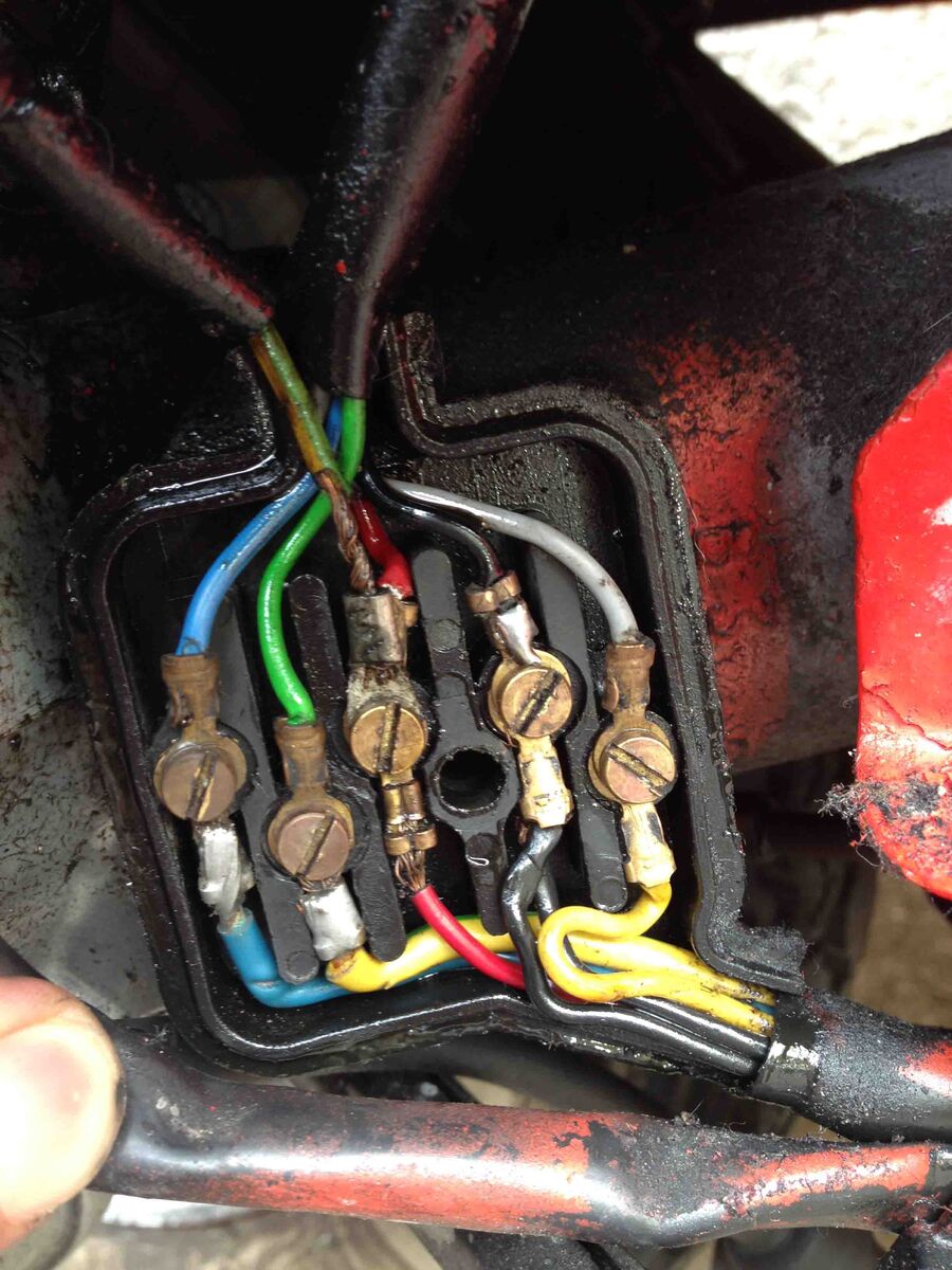

Kann mir jemand sagen, welchen ich da brauche? Wie gesagt Modell ist eine Vespa 50 Special V5B3T ohne Lenkerblinker. Anbei ist ein Foto meines Kabelkästchens. -
Schau mal bei Scootercenter. Die von BGM sind sehr gut und haben die Originalfarben. BGM ist die Hausmarke von ScooterCenter
Bevor du nach einem Kabelbaum schaust solltest du erstmal feststellen was für eine ZGP du hast.
Also mach ein Foto davon, stell es ein und @chup4 kann dir sagen was du brauchst. -
da hat schon jemand hart gepfuscht. und es kommen soviele kabel aus dem motor, dass ich mir sicher bin, dass zumindest die zündung mal für lenkerendenblinker gedacht war. aber mach doch bitte sicherheitshalber noch einmal ein foto.

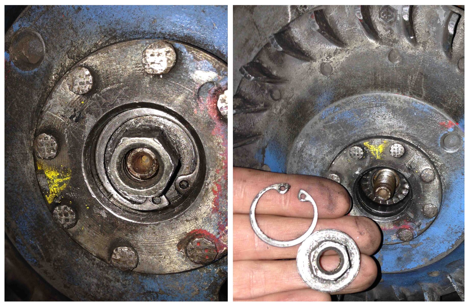

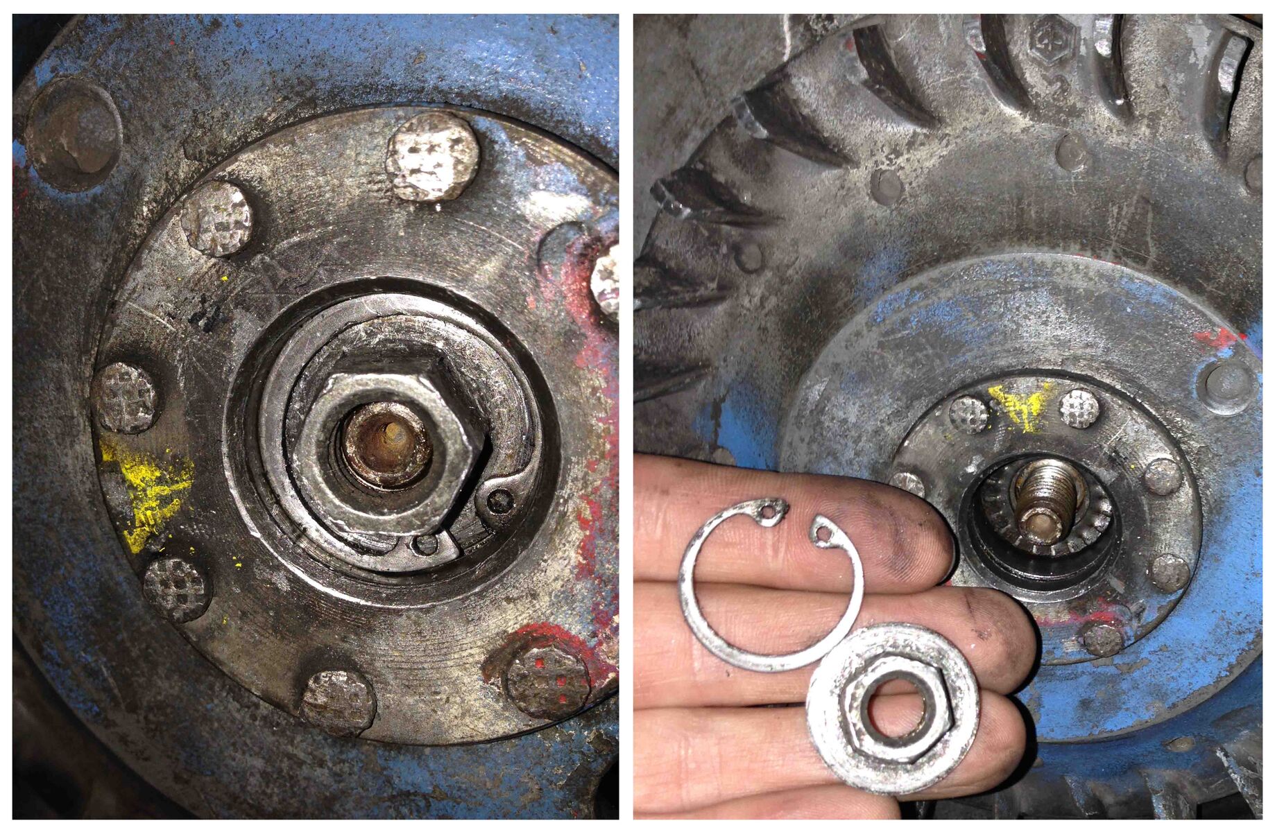

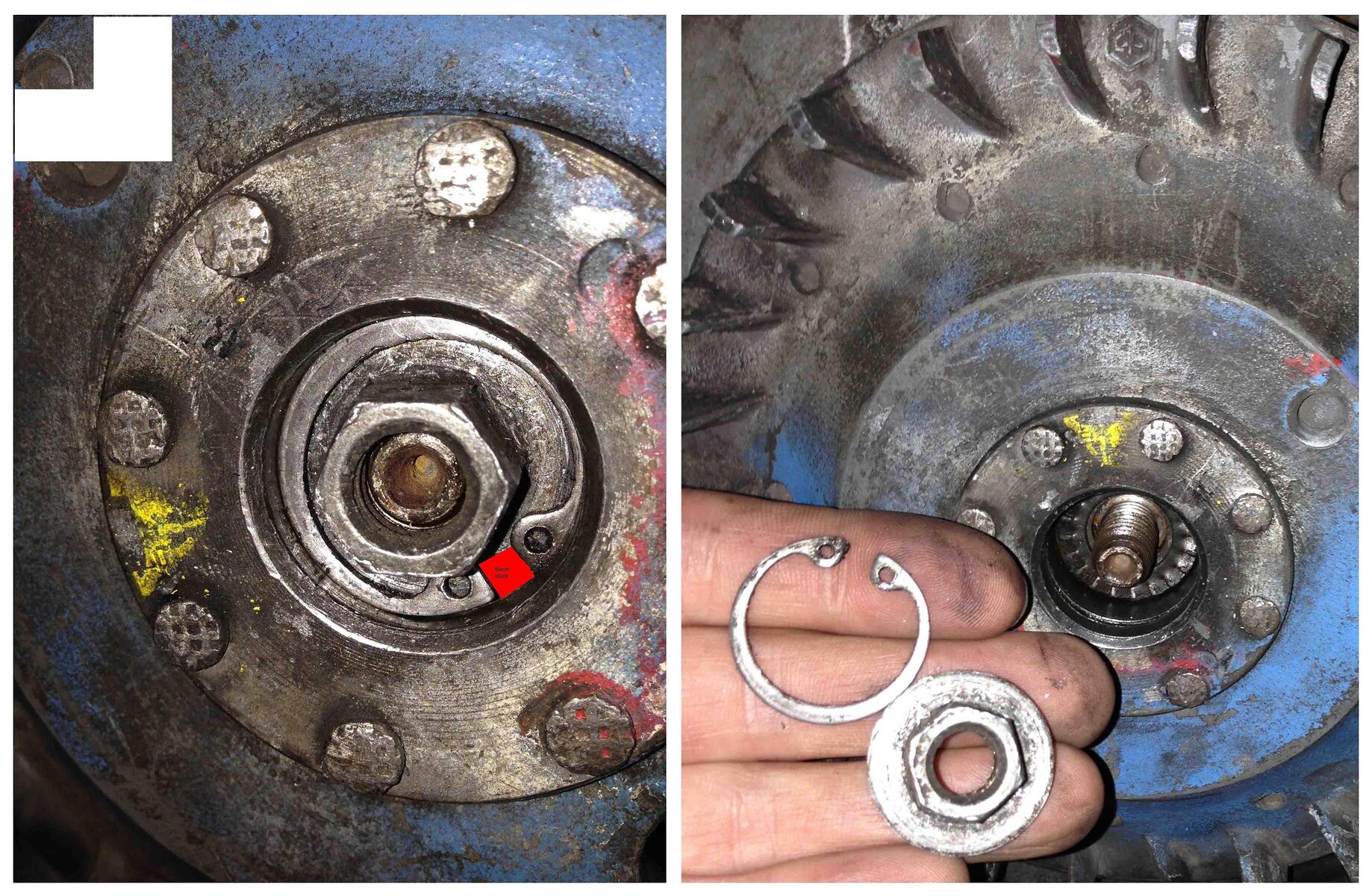

Bin leider eben daran gescheitert das Polrad abzubekommen um die ZGP fotografieren zu können - der Seegerring springt leider beim Aufdrehen der Mutter aus seiner Nut und das Polrad kommt somit nicht entgegen.
sollte mit
a) nut sauber machen
b) neuen seegering (hornbach)
c) schlagschrauberbesser gehen.
bin leider eben daran gescheitert das polrad abzubekommen um die zgp fotografieren zu können - der seegerring springt leider beim aufdrehen der mutter aus seiner nut und das polrad kommt somit nicht entgegen.

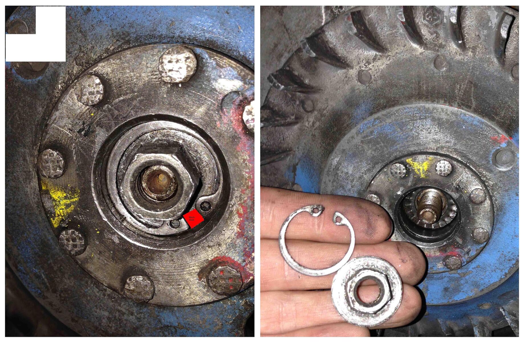

da ich das problem auch immer wieder mal habe. ein dickes blechstück das von der breite her genau in die seegeringlücke paßt in die lücke legen. wenn du nun schraubst verhindert das blechstück das der seegering sich zusammendrückt und aus der nut gehen kann.
@strudl hier im bildbeispiel

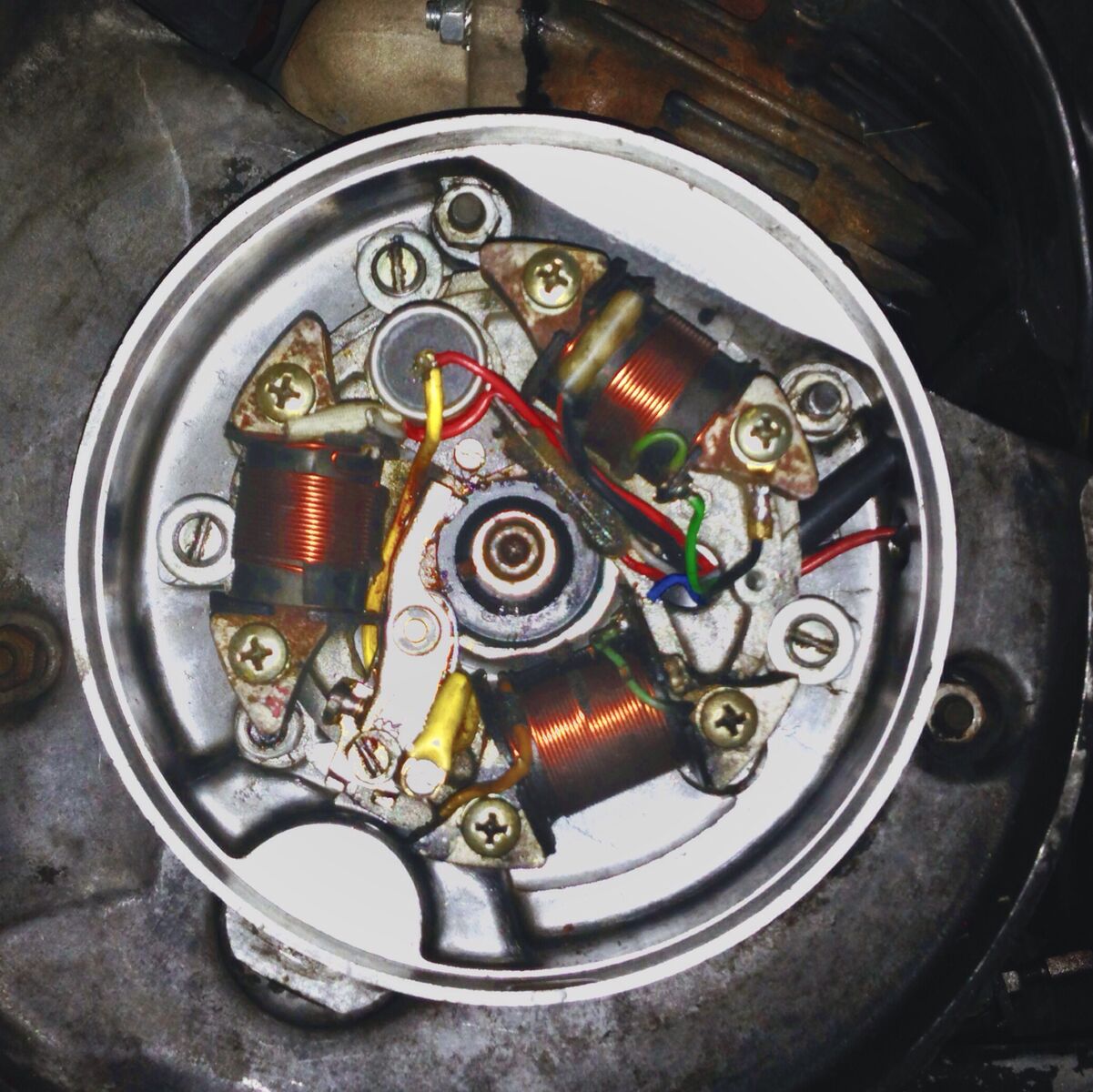

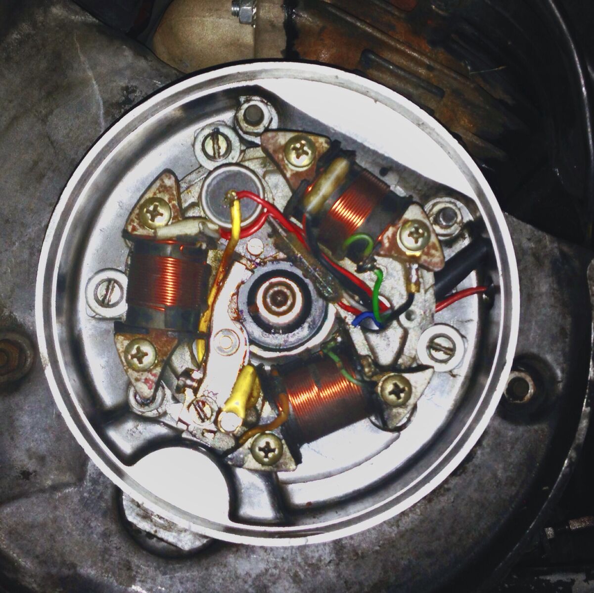

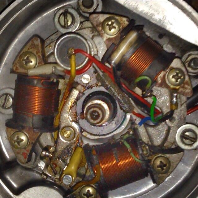

Erst mal vielen Dank für die vielen Tipps! Hab's jetzt eben geschafft das Polrad abzubekommen und habe ein paar Fotos von der ZGP gemacht.
So weit ich das beurteilen kann bestätigt sich hier ein mal mehr die "Bastelbude"!
ist ne zündung für "mit bremslicht und lenkerendenblinker"
5 kabel sollte sie haben in den farben blau bremslicht, schwarz masse, gelb blinker, grün licht, rot zündung
Ok super vielen Dank, das ist gut zu wissen! Allerdings ist das insofern seltsam, nachdem ich keine Lenkerendenblinker habe. Kann ich irgendwo rausfinden (anhand der Rahmenummer o.ä.) ob sie mal Blinker hatte, die vielleicht einfach abmontiert wurden? Denn wenn dem so wäre, dürfte ich eigentlich ohne Blinker nicht fahren, oder?!
Würdet ihr empfehlen jetzt nur einen neuen Kabelbaum einzuziehen oder auch eine neue Zündgründplatte? -
nö, was ist denn das problem?
wenn die lenkerrohre weggebaut wurden, sind sie halt weg.
laufen wird der bock doch so!?
